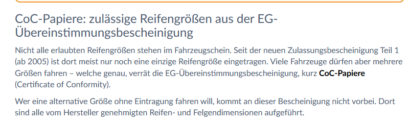

  • Die CoC -Papiere sind bei „gebraucht gekauft“ oftmals nicht mehr beim Fahrzeug …
    Gibts in der Form erst mit Gültigkeit 1.1.1997.
    Rover gibs nichts mehr, Prospekte vorzeigen stell ich mir auch lustig vor...
    Tüv Eintragung wird der einzige weg sein das legal anfechtungsfrei zu fahren...
    Oder es gibt einen alten Brief des Fahrzeugs wo die 13 Zöller drin stehen...
