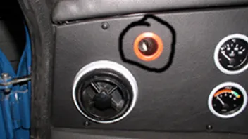

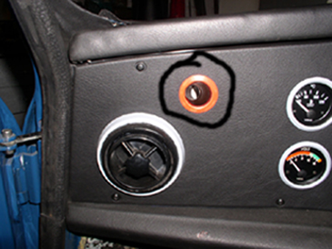

  • Hallo,
    habe mir seitliche Warmluftdüsen eingebaut.
    Die Düsen werden an den Schlauch der zur Frontscheibendüse geht angeschlossen. Siehe Foto.
    Mfg. H-J

  • Hallo,
    der Außenring ist ein Drehteil aus rotem Kunststoff,
    die Düse ist ein Möbelknopf in Kugelform ( 20 mm ) der hohlgebohrt wurde.
    Gruß H-J
