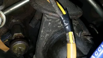

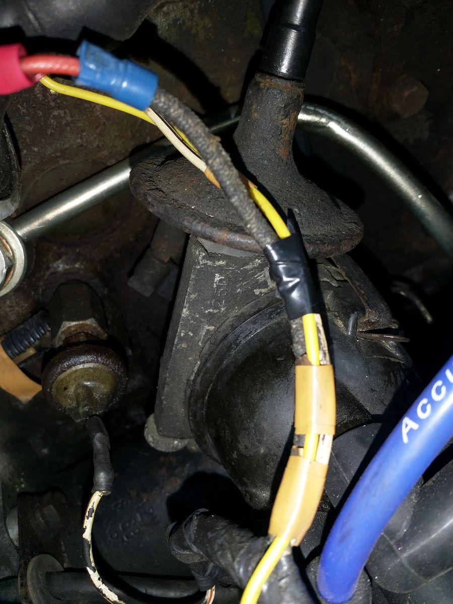

Hab ich auch ab und an. Habe das innen mit klebeband umwickelt damit der stift drun bleibt. Hält nur eine zeit. Muss ich mal richtig dran gehen
