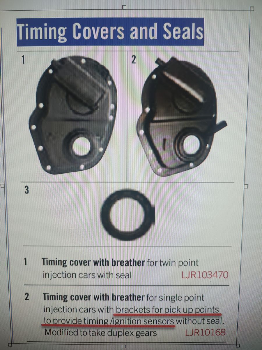

Hab hier nen Steuerkettendeckel rumliegen, an dem auf der Rückseite, in Fahrtrichtung, eine längliche eckige Halterung dran ist. Foto hab ich natürlich vergessen zu machen. Zu welchem Motor gehört die, und was soll da gehalten werden?
Das ist/war m. W. für einen Kurbelwellensensor. Die A+ Serie war ja in diversen englischen Automobilen verbaut...
nö das ist ein Loch drin um den Kabelbaum zu befestigen.
Bild wäre gut
Genau, der rechte, der is dat Ding dran.
