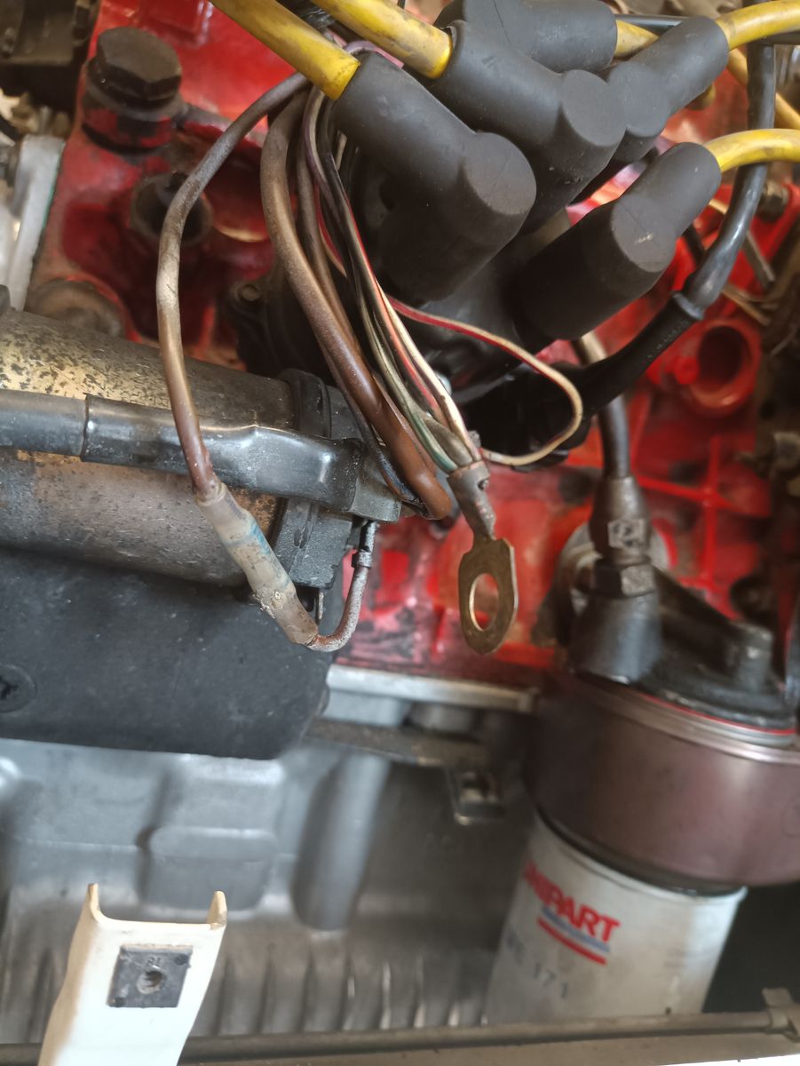

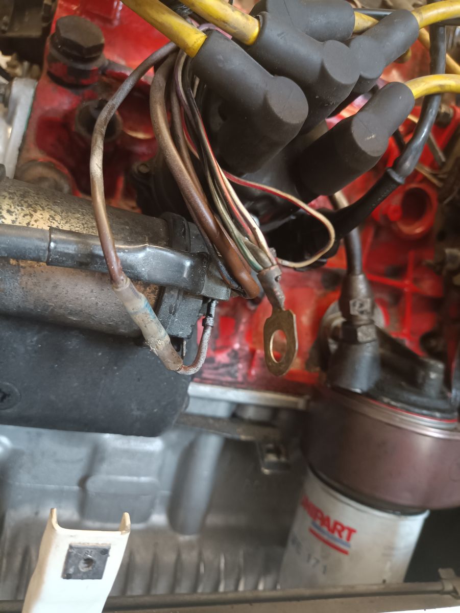

  • Kurze Frage....Ich hab beim Einbau meines Motors etwas Kabelsalat übrig.
    Der Kabelschuh passt perfekt ans Anlasserrelais, aber da erhebt die Batterie leichten Einspruch.
    Das Kabelbündel besteht aus Grün/Weiß, Lila/Weiß, Rot/Schwarz und Schwarz.
    Gehört das echt an Masse? Und wenn ja, wo? :roll-eyes:
    Der Witz ist, daß alle Verbraucher soweit funktionieren :roll-eyes:
    Kabelbaum ist vom 89er Moke. Motor vom Vergaser Cooper.
  • Sind die Kabel am Pluspolsammelpunkt des Magnetschalters angeschlossen und ich setze die Batrerieklemme an, gibt es ordentliche Funken.
    Also fließt irgendwo viel Strom, obwohl kein Verbraucher eingeschaltet ist. Ist ein Vergasermotor, also auch keine ECU oder sonstiges.

  • Hm, grün/weiß gehört normalerweise zu den Blinkern, lila/weiß und rot/schwarz (oder vielleicht doch rot/grün) find ich im Schaltbild des Portugal-Mokes noch nicht einmal.
    Hast du mal probiert, ob da in irgendeinem Zustand Spannung drauf ist? Z. B. bei Blinker oder Licht an.

  • Das Kabelbündel besteht aus Grün/Weiß, Lila/Weiß, Rot/Schwarz und Schwarz.
    Gemeint war nicht "Masse" sondern "+", nehme ich an. Ich glaube stark dass Du diesen Schuh an den falschen Anschluss am Magnetschalter dran hast.
    Blöderweise hab ich damals jede Menge Bilder vor dem Motorausbau gemacht. Nur natürlich nicht davon. :facepalm:
    Alles andere hab ich natürliuch locker so hinbekommen. Ist ja auch nur leichte Raketenwissenschaft.
    Also inzwischen glaub ich, daß das Masse ist. Warum auch immer bunte Kabel auf Messe gehören.
    Die braunen Kabel sind zusammen mit dem Pluskabel am Magnetschalter.

  • Verwirrend. Der Anschluss sieht eigentlich original verpresst aus, da müsste einer schon wild gezaubert haben.
    Wirst wohl den einzelnen Adern folgen müssen.
  • Also inzwischen glaub ich, daß das Masse ist. Warum auch immer bunte Kabel auf Messe gehören.
    Motor startet. Dreht auch richtig rum, weil 120 im Rückwärtsgang wären mir aufgefallen. :laughing:
    Ich vermute stark, dass da mal etwas "gebastelt" wurde. Mess doch einfach mal von dem Ring-Kabelschuh gegen Masse. Zumindest das schwarze Kabel deutet darauf hin...
    Wenn der Ring-Kabelschuh bis zum Magnetschalter reicht, könnte er auch zum vorderen Bolzen (Verstärkungsblech) des Motorknochens reichen... :wink:
  • Ne, gebastelt tatsächlich nicht. Das ist eine professionell gecrimpte Öse. Das sieht sehr nach 'des gehört so' aus.
    Ich lass den jetzt erstmal frei baumeln. Isolierband drum und feddich. Ich muß jetzt ersma Rallyevorbereitung machen.
    Mit "gebastelt" meinte ich nicht "gepfuscht"...
    Ich benutze eine professionelle Crimp-Zange und dann sieht nachträgliche Verkabelung auch so aus, wie original...
    Was "ab Werk" niemals gemacht werden würde: Massekabel (schwarz) mit Blinkerkabel (grün/weiß) und abgesichertes Dauer+ (lila/weiß) sowie Standlicht/Instrumentenbeleuchtung (rot/weiß) zusammen in einem Kabelschuh zu crimpen...
    Das würde jeden erfahrenen Auto-Elektriker durcheinander bringen...
    Von daher vermute ich, dass da nachträglich etwas verkabelt und an Kabelfarben genommen wurde, was gerade zur Hand war, trotzdem aber Wert auf saubere Crimpung gelegt wurde...
    Hast du mal gemessen, ob diese Ring-Öse Masseverbindung (schwarz) hat?

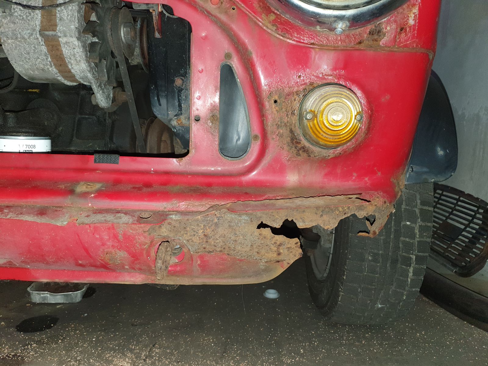

  • Guten Tag, gibt es ein kleines Ersatzblech, nur für den unteren weggerosteten Rand? ...oder kann ich mit 0,5mm Blech das Stück an einem heilen Mini nachformen oder geht sowas nicht?
