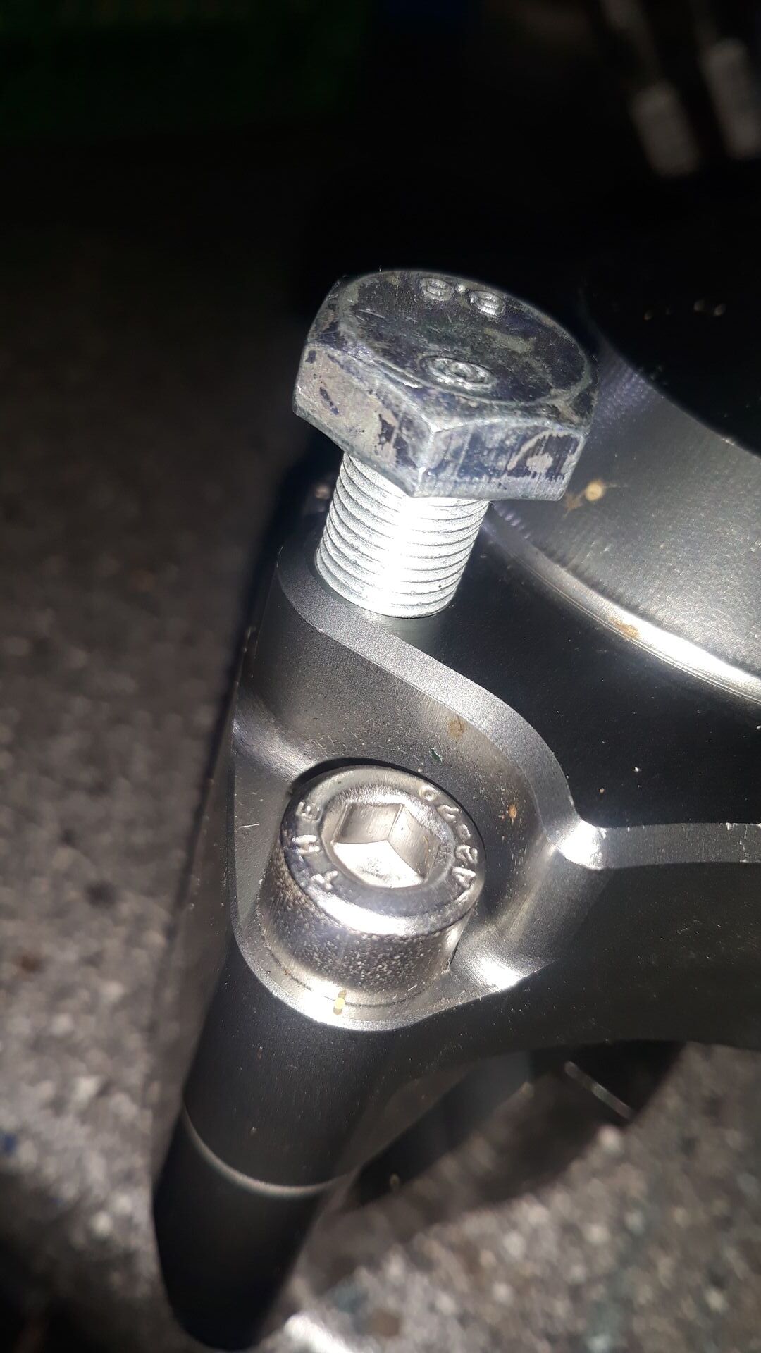

  • also zum Verständnis, es geht NICHT um die Entlüftungsschraube!!!
    Es geht um den Einsatz der IM SATTEL sitzt und in den dann die normale Entlüftungsschrauben mit ⅜ gewinde eingeschraubt wird!
    Vom Einsatz außengewinde oder vom Sattel innengewinde wird gesucht!

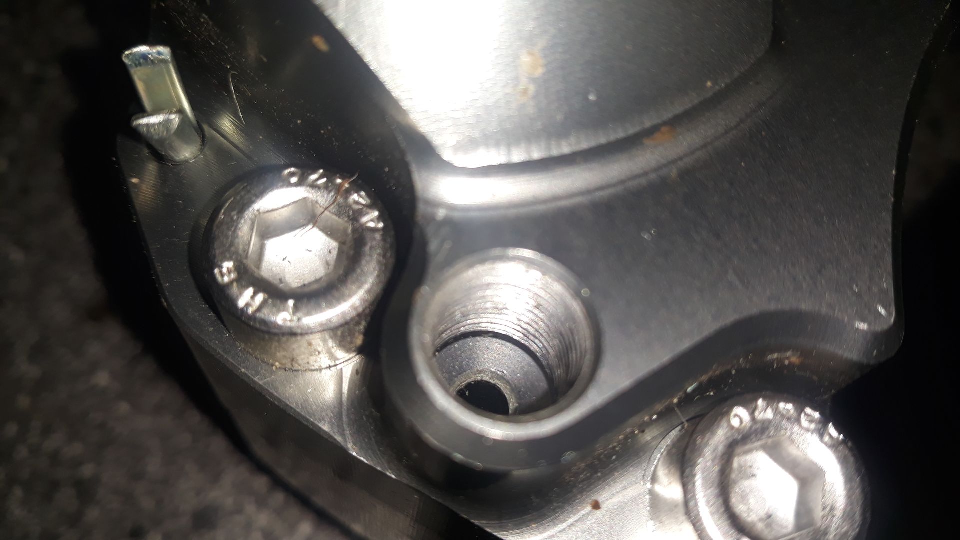

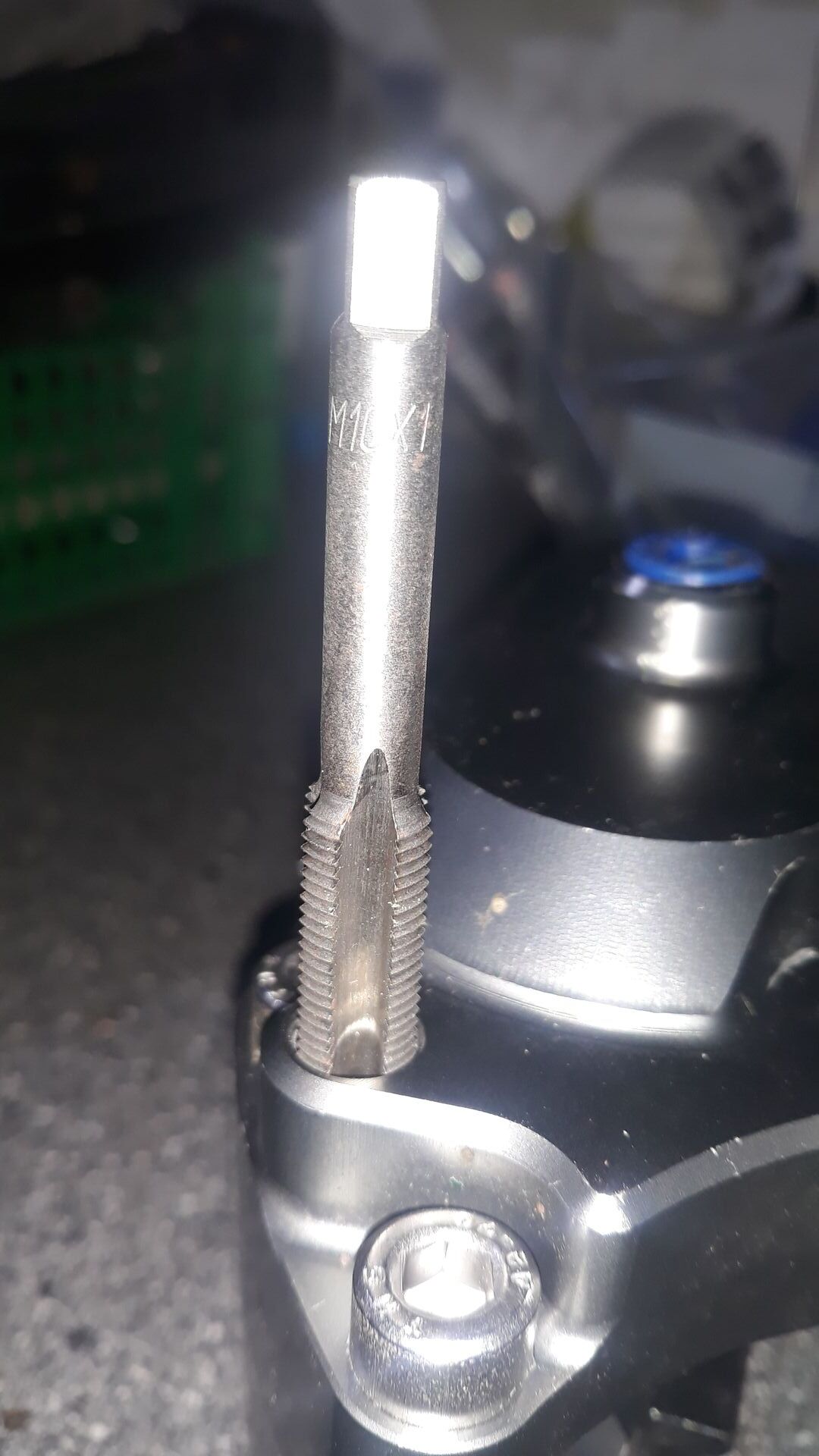

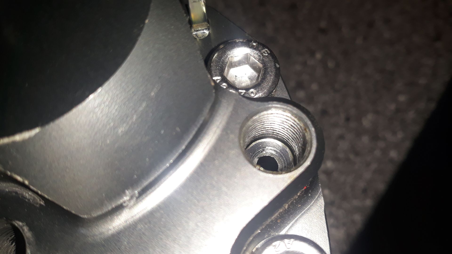

  • so des Rätsels Auflösung weils mir auch keine Ruhe gelassen hat!
    Wie Bytes schreibt ist es tatsächlich m10x1
    Dazu hab ich ein paar Bilder gemacht!
    Falls jemand mal das gleiche Problem haben sollte!
    Gewinde waren wie man sehen kann auch noch jungfräulich!
  • wird also aller Wahrscheinlichkeit nach auf stahlbus Entlüftungsschrauben hinauslaufen!
    Hoffe jetzt noch das die Länge dann kein Problem zur felge hin gibt!

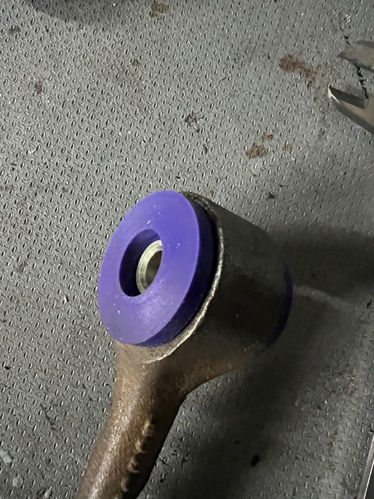

  • Ich bin gerade dabei die Gummis der Motorknochen zu erneuern. Dazu habe ich zwei Sätze, C-STR630 und C-STR633.
    Im Satz C-STR630 für oben sind die Röhrchen ca 25mm, im C-STR633 für unten sind länger, ca. 30mm.
    Wenn ich die für oben mit den Gummis in den Knochen stecke scheinen die Röhrchen zu kurz zu sein. Eine Satz ist bündig mit dem Gummi, die andere Seite endet ein paar mm weiter innen.
    Die längeren aus dem Satz für unten sind jedoch auf beiden Seiten mit dem Gummi bündig.
    Ich kann jetzt zwar nicht die kurzen Röhrchen nicht im unteren Knochen testen (der ist in der Lackierkabine ;-) ), aber ich habe den Eindruck, dass die da von der Länge her besser passen.
    Sind die Röhrchen evtl. vertauscht? D.h. es gehören kurze Röhrchen unten, lange oben?
  • Oh, der unterschiedliche Innendurchmesser war mir noch gar nicht aufgefallen. Aber wenn ich jetzt drüber nachdenke fällt mir auf, dass ich oben ½“ und unten 9/16“ SW hatte.
    Dankeschön.

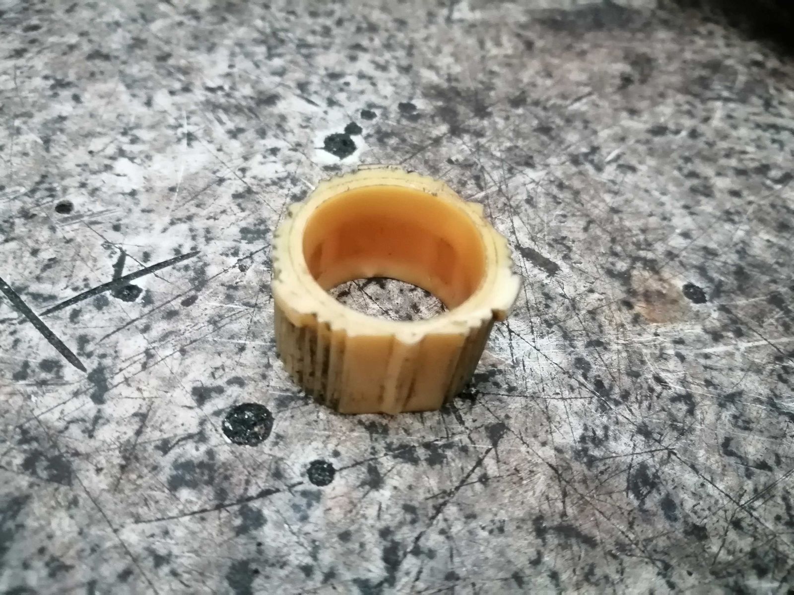

  • Moin,
    gibt es die Kunststoff Buchse für die Lenkung MPI / SPI irgendwo zu kaufen ?

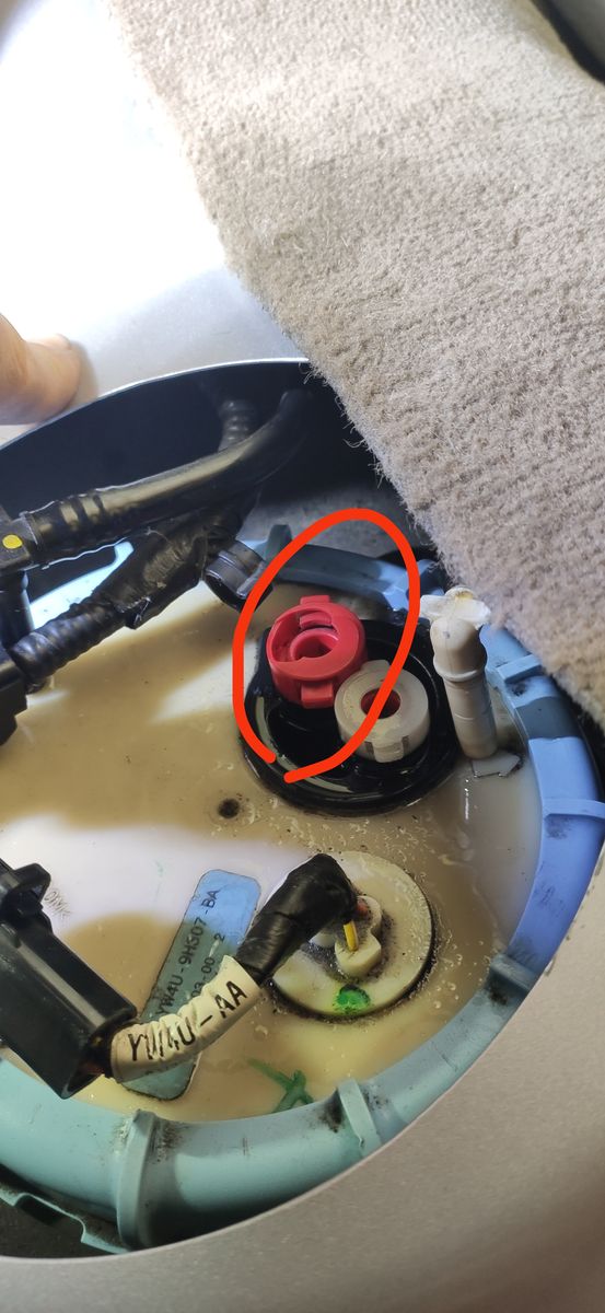

  • Minifremd, aber Engländer, wie heißt das und gibt's das einzeln? Is nen Benzindurchgang, drunter ist die Pumpe. Sind so zwei Nasen zum drücken dran ..
    Aus was für einem Wagen ist das denn? Dann kann ich mal stöbern
  • S Type V8 von 1999
    Da passt viel vom Ford Mondeo aus dem Baujahr, hab hier glaub ich noch irgendwo ne Reparatur CD, da ich mal den 3 Liter von 2003 hatte.
    Ansonsten Sng Barrat, All for Jags in Holland oder ähnliche anfragen wenn vom Mondeo nix passt
    Tschö MK Fünnef
