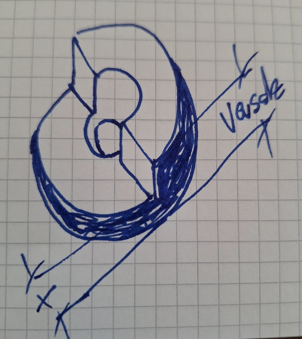

  • Macht man bei der Vergaser Ansaugbrücker am Motorblock zusätzlich zur normalen Abdichtung wo auch der Krümmer anliegt noch eine extra Dichtung?
    Ich denke darüber nach, dass dort ggfs Falschluft gezogen werden könnte……
    Da war der Robse schneller..
    Ja ich habe eine zweite Krümmerdichtung zerschnitten, und unter die Ansaugbrücke gepackt ..als Ausgleich, da mein Manifold-Krümmer dicker als die HS2-Ansaugbrücke ist. Aber wenn der da undicht ist..hört man es aber auch deutlich..

  • Da war der Robse schneller..
    Inno-Uwe
    Ich bin mir sicher dass ich schon U-Scheiben mit Mittigen Versatz in den Händen hatte....die die jew. unterschiedlichen Flanschdicke ausgleichen.
    Siehe schnelle skizze...
    Ggf. Die 4 Scheiben halt anfertigen..( den Versatz kannst ja anhand deiner 2 Flanschdicken messen)
    2 Dichtungen...hmm...würde ich an der Stelle nicht machen.
  • Also Krümmer dichtung dicker machen ist definitiv der falsche Weg. Die Dicken u Scheiben kann man abfeilen oder aufschweisen
