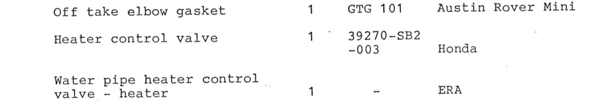

Außer der Innodreck…. Hatte schon 6 davon….. Die Englischen gingen. Im Era wurde ein Inlineventil vom Honda verbaut

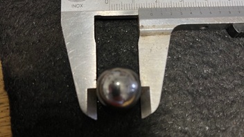

Kurze Frage

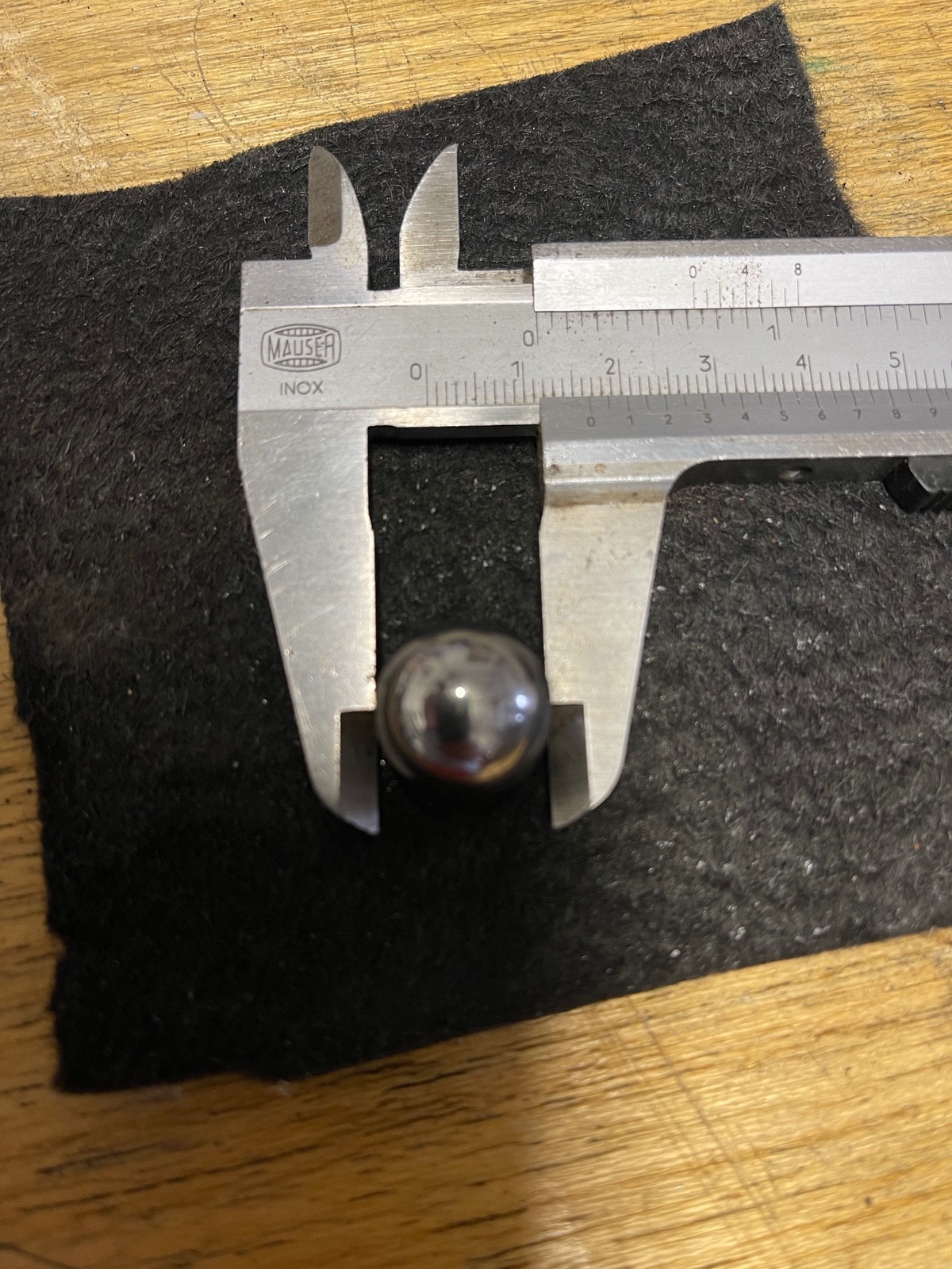

Was ist das für eine Kugel?
Ca 17mm im Durchmesser
hab sie da gefunden. Mal ins Foto rein zoomen. Unterhalb StoßdämpferDrum herum ist nichts locker oder ein Kugellager in Sicht…..
Lag vielleicht auch schon Jahre da….🤔
Das ist eine aus dem inneren Antriebswellengelenk (Pot Joint).
Ist bestimmt mal rausgefallen, als die Welle mit offener Manschette durch den Rahmen gesteckt worden ist.
Danke 😂😂😂

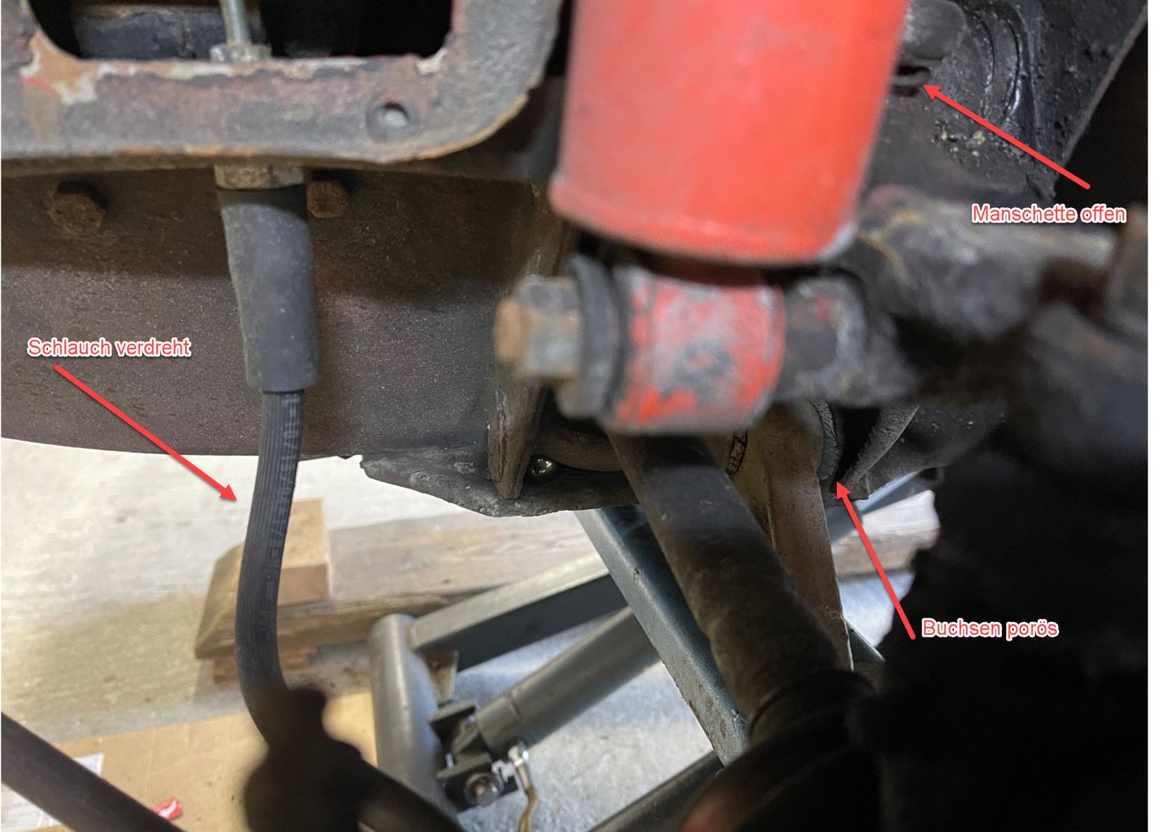

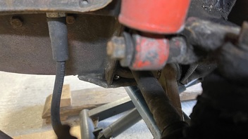

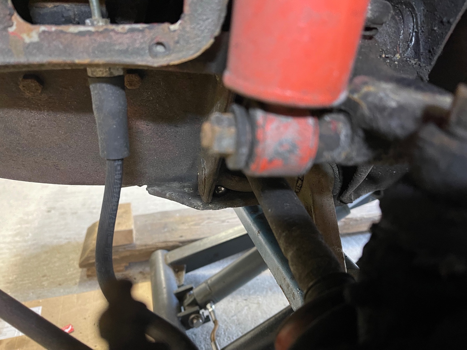

Irgendwas ist ja immer
Stossdämpfer R ...links montiert
?…..hilf mir. Schlauch verdreht?
😂 gutes Auge.
Hatte ich mal beschriftet. Jetzt wieder korrekt. Irgendwas quietschte vorn linke. Habe den in Verdacht. Heute Abend mal testen
Ja, hat Dir doch die Mängel sehr schön beschriftet 😉

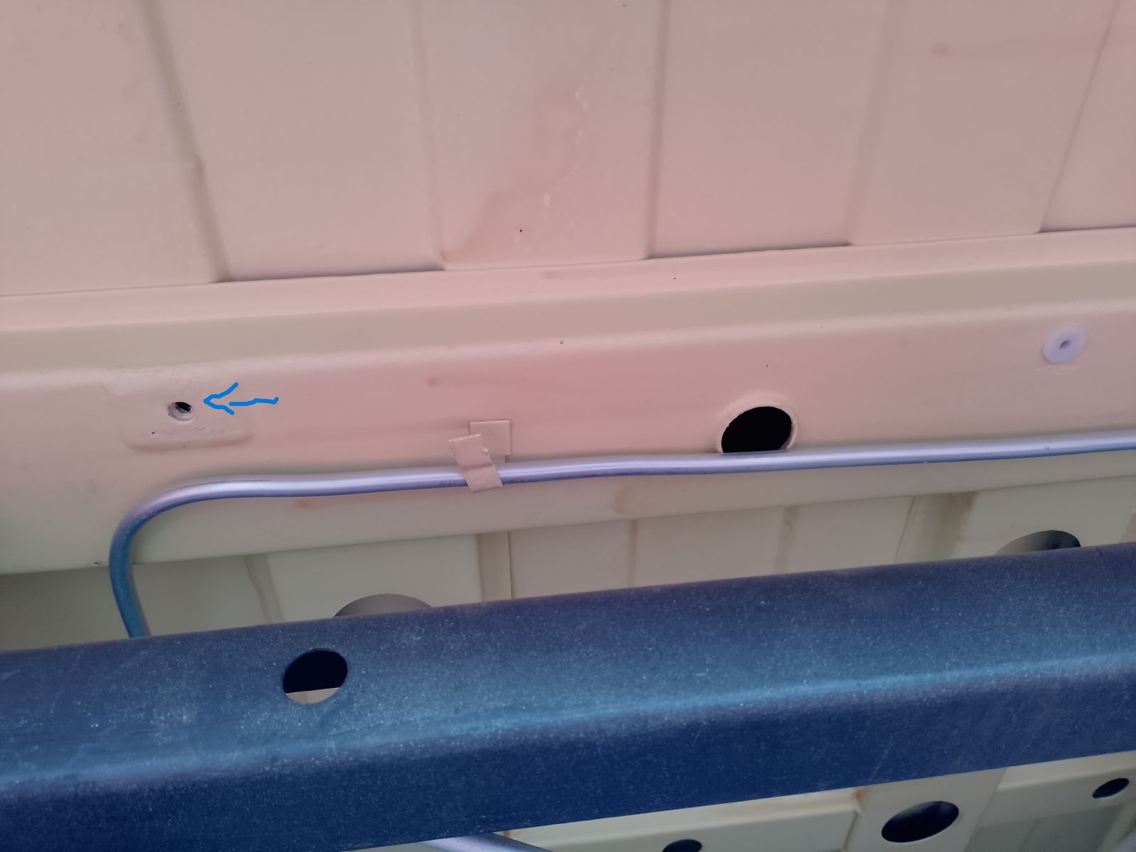

Tankentlüftung ganz oben
Knick ihn mal wenn er bricht kannst ihn auch in die Tonne hauen
Ja, Tankentlüftung.
Wird neben dem Benzinschlauch durch das Bodenblech
nach unten/draußen geführt.
Nicht in Kofferraum!!!
