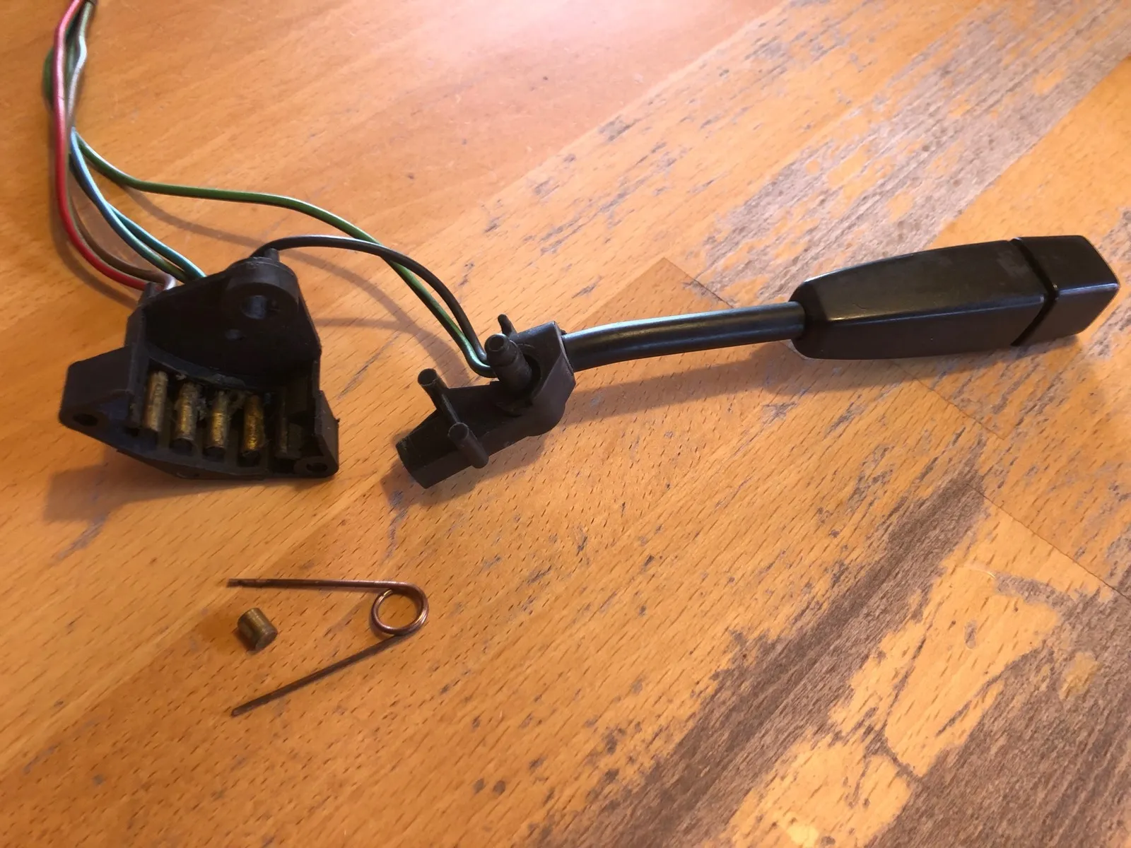

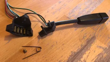

Danke für das Bild
Aber diese Feder bekommt man ja unmöglich in diese Stellung, zumal ja noch die kleine Messingwalze auch unter Federspannung rein muss.
Das geht. Wenn auch höchstwahrscheinlich nicht beim ersten Versuch. Einen Baldriantee vorab, dann hinsetzen und ruckzuck nach 10 Minuten ist es gemacht.
