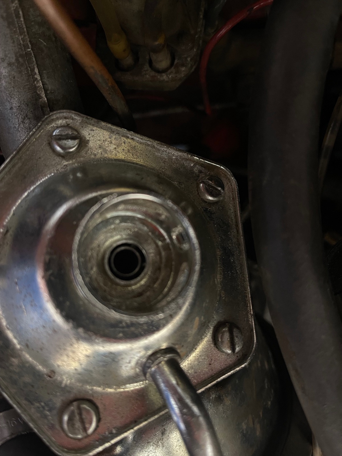

  • Das ist einfach ein Luftfilter damit sich die Membran bewegen kann und Führung für die Feder
    Frag mich wie man das ohne Gewalt abbekommt... Gar nicht so leicht
    Auf Erfahrung vertrauen
    2 Mal editiert, zuletzt von Meister-Mini (1. Oktober 2025 um 10:05)
  • Die in der Einheit befindliche Membran ist gewissermaßen der Umschalter für Unterdruck oder Atmosphärischen Druck beim Betätigen der Bremse. Hydraulisch wird der konische Pin angehoben und gibt über das Luftventil die eine (hintere) Unterdruckkammer frei.
    Löst man die Bremse wieder, schließt die Membran/das Venil und auf beiden Seiten herrscht Unterdruck, ergo keine Bremswirkung mehr.
    Gruss Andy
  • Also da basteln ist eher kontraproduktiv. Ob da Kosten und Nutzen eines überholsatzes und basteln den Anschaffungspreis eines Neuen BKV in Relation stehen, darf natürlich wie immer jeder selbst bestimmen 🤷‍♂️
    Jepp und danach ist der Filter eben hin, egal was du machst . Aber ich war noch jung und hab nicht drüber nachgedacht. War ganz am Anfang und durfte da noch welpenschutz genießen 🫣🤣

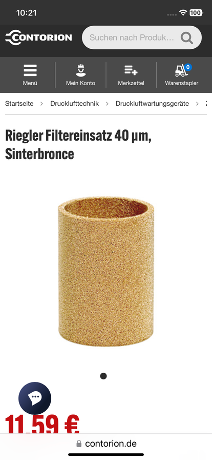

  • Sintermetall tuts sicher auch …. der Filter soll neugierige Insekten davon abhalten, sich in der Ventil-Baugruppe breit zu machen und groben Schmutz fern halten ….
    Die meiste Zeit fährt man, da ist das Ventil zu und es kommt nichts rein …..
    Einfach die Maße erfassen und zur Not eine solche Sinter-Buchse einkürzen …..
    Die Kunst der Improvisation liegt in der Zweckentfremdung.
    Diese Sinterbuchsen werden in der Druckluft-Technik als Filter verwendet.
  • Vielleicht brauchst du noch einen Silikon-Dichtring, weil sich die Sinter-Hülse zum montieren der Abdeckung nicht zusammendrücken lässt …
    Da wäre eine elastische Unterlage wertvoll …
    Ausserdem „klappert“ der Sinter-Einsatz dann nicht herum, wenn er 4/10 zu kurz abgeschnitten wurde …

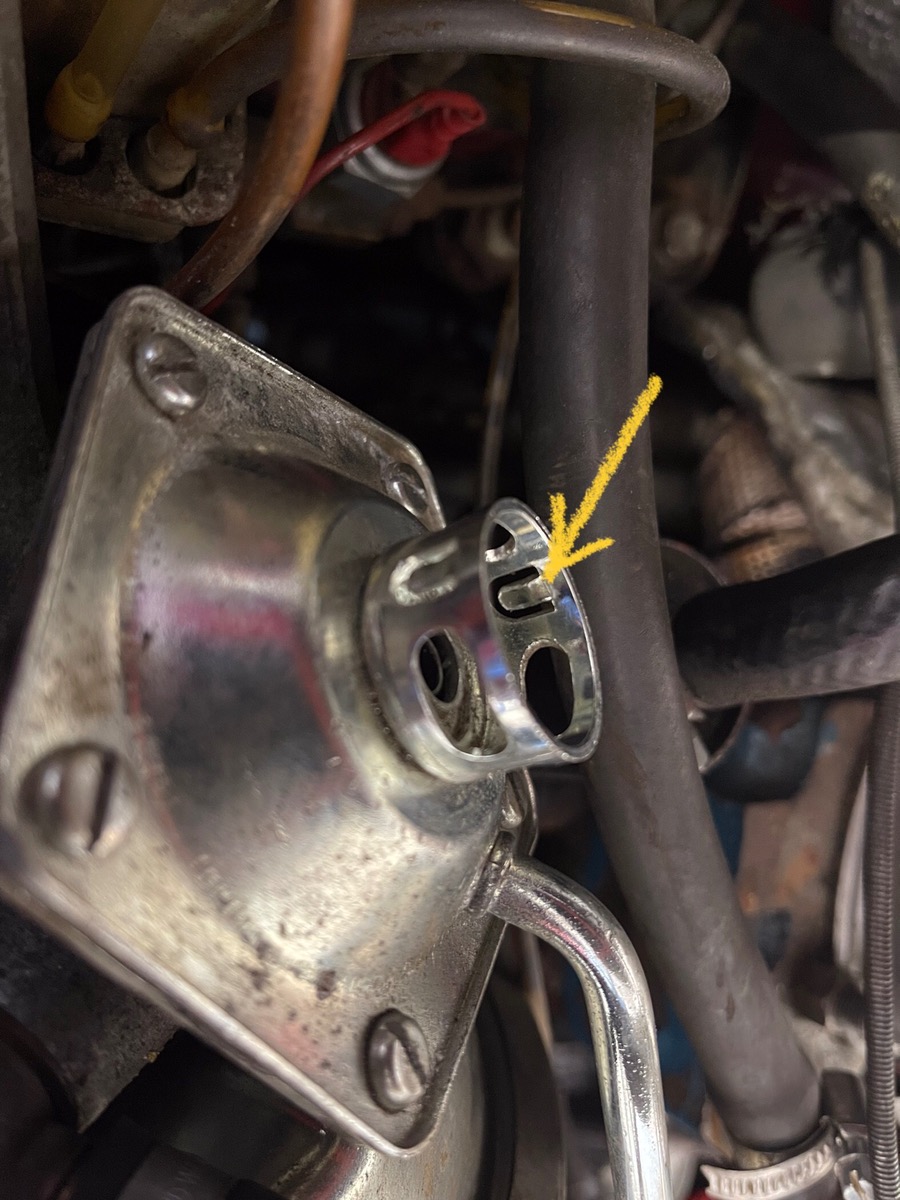

    Abgehen ist einfach. Die 3 in den Deckel geschlitzten „Bügel“ nach innen drücken und dann geht locker nach oben hoch.
    Ich denke rückwärts ist auch einfach, indem man sie auf Spannung nach außen klappt und dann den Deckel aufdrückt und sie einrasten.

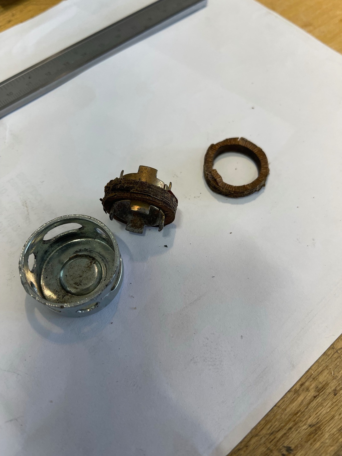

    Die Dichtung ist auch nicht die Führung für die Feder. Da ist noch ein Metallring vom Boden bis zum Deckel dazwischen als Wandung. Kann’s jetzt leider nicht Fotografieren.

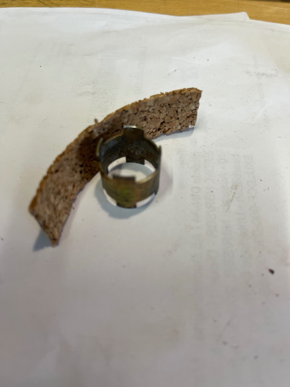

  • Ja also dann mach was rum wo Luft durch geht aber kein schmutz.
    So, erledigt
    Korkstreifen geschnitten und außen rum gelegt.
    Die 3 Laschen (gelber Pfeil ) nach außen gebogen und die Kappe dann vorsichtig von oben wieder aufgeklopft. Dann die Sicherungslaschen noch etwas nach außen gezogen und…..funktioniert
    Auf einem Foto kann man die alte Dichtung sehen. Sieht auch aus wie Kork
