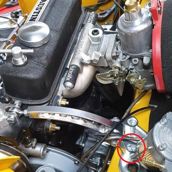

  • Gibt es sowas für den Vergaser-Cooper mit Sandwichplatte?
    https://www.minispares.com/mssk1302-engin…hand-drive-1275
    Dann gäbe es auch noch diese...
    ...Alternative. Passt bei 1275ern ohne Bypass an der WaPu, also auch beim Gaser-Cooper...
    Wird nicht am Thermostatgehäuse sondern an den oberen 2 Bolzen der Wasserpumpe montiert und die Blechplatte kommt unter den Kupplungsgeber...
  • adarkmind Wieso sollte der hier bei nem Linkslenker nicht passen? Ich seh grad das Problem nicht?
    Engine Steady Kit - RHD big bore engines - short - Classic Mini - RetroSport
    Another unique billet alloy product in the classic Mini RetroSport range, it adds an additional top engine steady by replacing the thermostat housing and…
    s-can.co.uk
    HOT Den hatte ich nicht gefunden, komisch. Wenn ich das gedanklich richtig zusammengebaut habe, wird der Knochen auf beiden Seiten mit einer Schraube + großer U-Scheibe auf ein Blech geschraubt. Das tut mir irgendwie weh, das sieht so falsch aus. Mir fehlt wie beim originalen Knochen, das zweite Blech, was das Knochenauge umschließt.
    Aber die Befestigung an der Wapu statt am Thermostatgehäuse gefällt mir.:wink:
    Bremsen macht die Felgen dreckig!
  • Weil du einen Kupplungszylinder hast
    Hab ich, der Halter ist aber auf der Platte links (von vorn gesehen) vom Kupplungszylinder, da sind auch zwei Bolzen. Die Bilder sind leider echt unglücklich um die Stelle sehen zu können.
    Ich seh grad nichts, weshalb das nicht passen sollte. Zum Ausprobieren ist mir das Ding aber zu teuer.:laughing:
