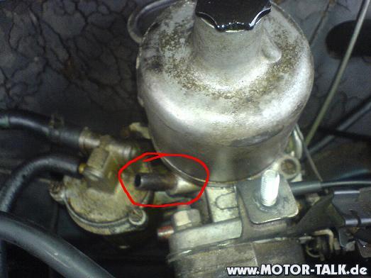

    Bei der Eigenuntersuchung des Motors, habe ich festgestellt, das am Vergaser ein Schlauch fehlt!
    http://www.motor-talk.de/forum/aktion/A…chmentId=611619
    Konnte leider bisher noch nichts darüber herausfinden.

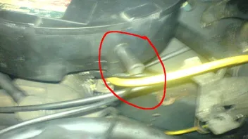

    Das Anschluss am Vergaser ist für die Motorentlüftung.
    (kleine 'Dose' auf der Rückseite des Motors)
    Ist dieser offen, bekommt der Motor eine nicht unerhebliche Portion Falschluft.

    Diese Entlüftungsdose muss mit dem freien Naschluss am Vergaser verbunden werden. Ist ein spezieller Schlauch mit zwei verschiedenen Duchmessern.
    Als Provisorium tut es aber sicher auch etwas 'das halt draufpasst'.

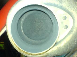

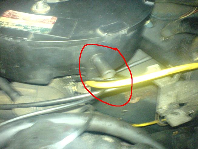

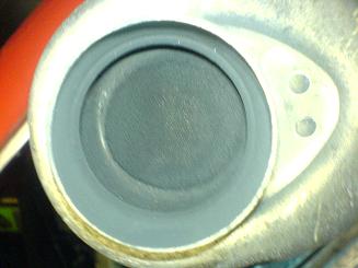

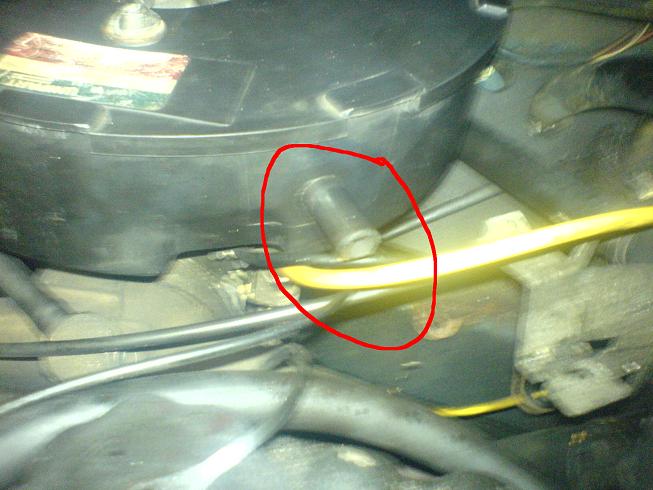

  • So, ich habe mir das ganze gestern mal kurz angeschaut (kann mir leider frühestens erst morgen dafür Zeit nehmen, wegen der Schule...) und habe dabei festgestellt, dass der Schlauch von Vergaser zur Motorenentlüftung ("Dose" :D ) vorhanden ist, er ist jedoch statt am Vergaser am LUFTFILTER gewesen (ich habe mal ein Foto von der Stelle gemacht)

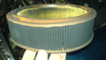

    Ist der Luftfilter nun hinüber? Ich konnte mir ihn leider noch nicht auf Schäden anschauen.
    Welcher Schlauch gehört denn stattdessen an den Luftfilter?

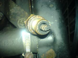

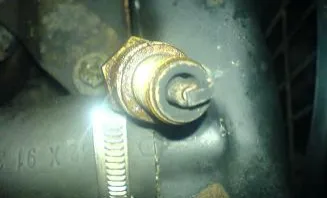

    Achja, ich habe auch einmal ein Foto von einer alten Kerzen gemacht (Schwarz!) so sahen alle aus

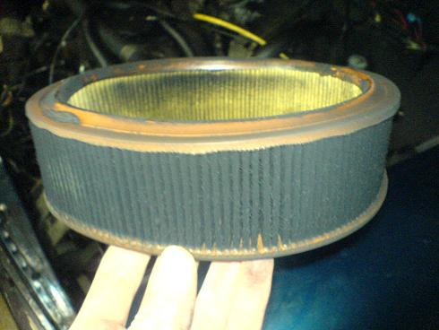

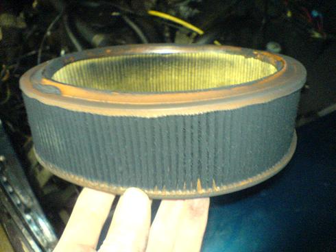

  • So, ich hab mir heute etwas Zeit genommen und ersteinmal den Vergaser unter die Lupe genommen.

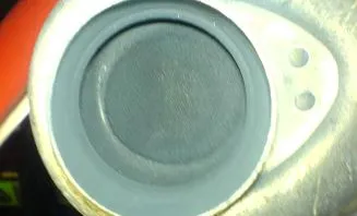

    Dabei habe ich auch einmal den Luftfilter auseinandergenommen (ich dachte mir so: naja der falsche Schlauch, mal sehen) und er war KOHLRABENSCHWARZ!
    Ersteinmal gereinigt (Gehäuse) und einen alten Einsatz reingebaut (neuer wird bestellt). Am Vergaser habe ich die 38 so eingebaut, dass sie besser schließt ( "kugel" war drüber statt darunter)
    Kann es evtl. am Luftfilter gelegen haben oder soll ich doch noch den Vergaser auseinandernehmen? (wenig Zeit :( )

  • Luftfilter ....... er war KOHLRABENSCHWARZ!
    ............. und ( "kugel" war drüber statt darunter)
    ... der Luftfilter ist wohl oder übel hin .... dementsprechend wenig "Luftdurchsatz" ........... = fettes Gemisch ....
    Hebel (Kugel) am Düsenstock war oben drauf = Düsenstock zu tief = fettes Gemisch .......
    Du hast also eine doppelte Gemischanreicherung ..... massiv überfettet = schwarze Zündkerzen .......
    Die Frage ist dann noch: ist die Verbindung vom Krümmer an das Flammrohr noch dicht, oder bläst es dort Abgase raus ???? Wenn ja, ist ein neuer Luftfilter im kürzester Zeit wieder dicht von Russ .......

  • Ich glaube eher das der Luftfilter durch die Motorgehause-Entlueftung so schwarz wurde. Die Kolbenringe scheinen nicht mehr die tollsten zu sein,
    macht aber nichts, musst aber den Oelstand oft kontrollieren und nachfuellen.
    Den Vergaser kannst du mit dem neuen Luftfilter (den du ihn jeden KfZ-Laden bekommst) uebrigends nochmal einstellen. Einstellungen werden nur bei funktionierendem Aussenrum gemacht.

    1252er: auf dem Luftfiltergehäuse war doch der Schlauch von der Motorenentlüftung, deswegen so Schwarz. Meine Motorhaube sind von unten gut aus :)
