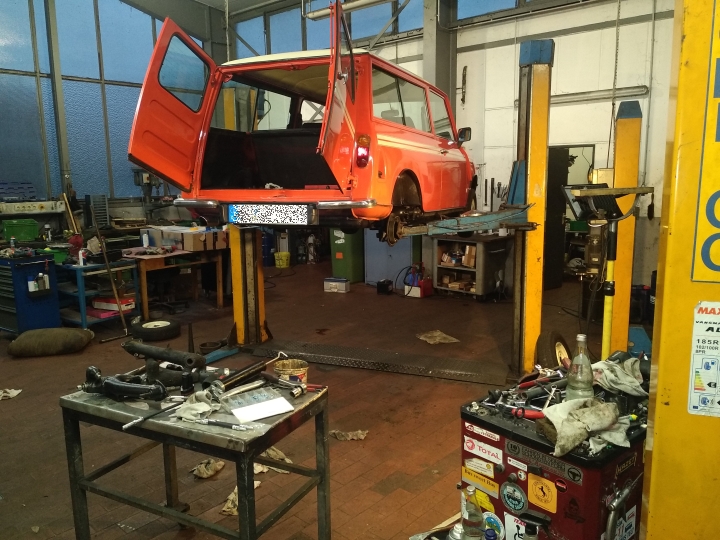

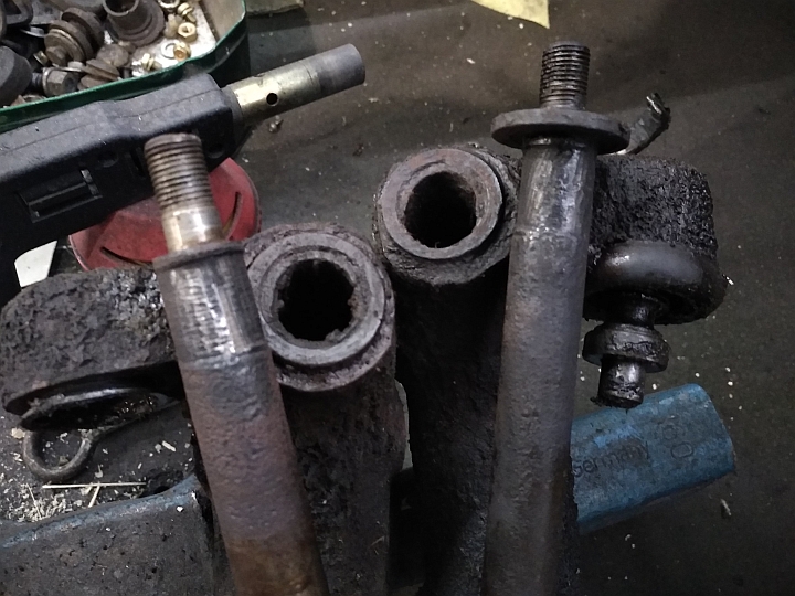

Der Clubman brauchte für ne neue Plakette noch neue Schwingen und anderen Kleinkram. Nachdem das erledigt war - ist er jetzt zu seinem nächsten Besitzer gegangen. Bin im letzten Jahr keine 50km damit gefahren, zum rumstehen lassen ist er zu schade.

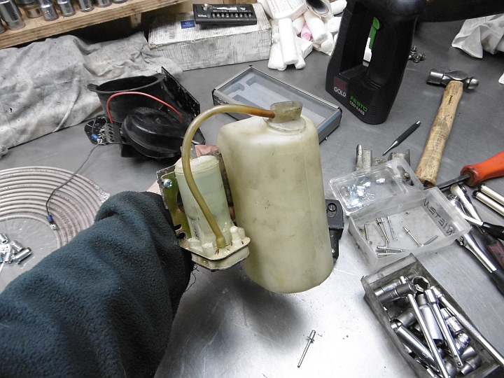

Und zum ersten mal seit Ich die Kiste habe, hat sie eine Scheiben-Reinigungsanlage. Ich bin irgendwie immer ohne durch den TÜV gekommen... Der Behälter ist von meinem aller ersten Mini, die Pumpe wurde bei einem 911er geklaut. Der Halter - keine Ahnung...

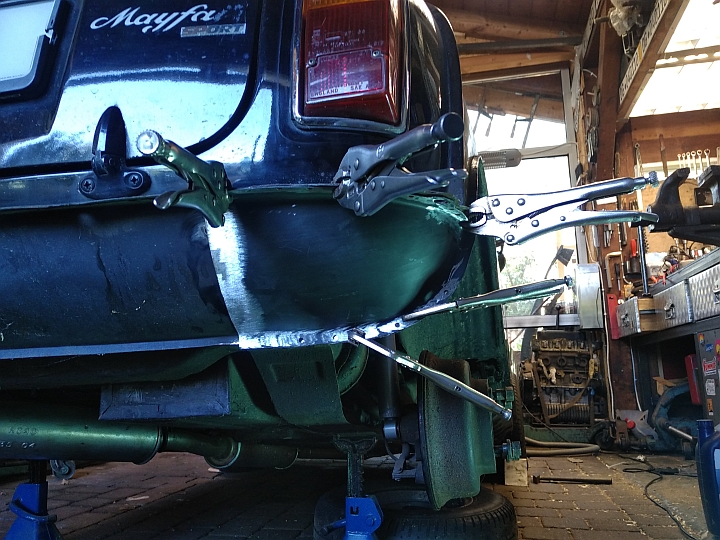

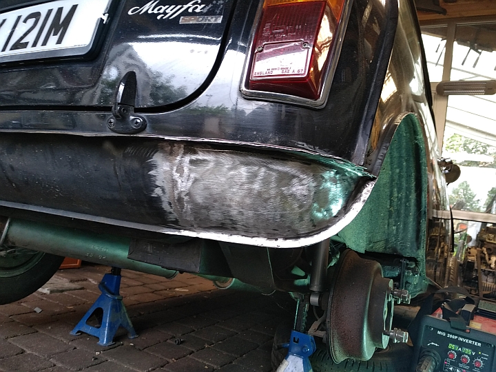

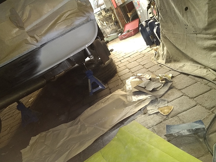

Blecharbeiten waren freilich auch nötig, die rechte Ecke der Heckschürze war etwas löchrig. War sie schon immer, den TÜV hat auch das nie gestört. Aber das ist auch schon mehr als 10 Jahre her. Also raus mit der Flex und das eine Ende erneuert.

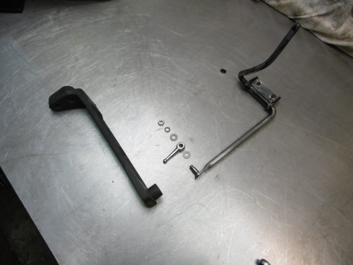

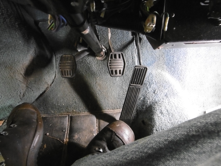

Und auch das unnötige, aber coole stehende Gaspedal vom Inno hab Ich endlich eingebaut. Kleines "Pleuel" gedreht und 'ne Achse in ein altes Pedal geschweißt - fertig.
