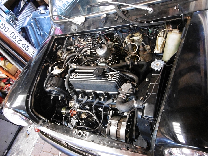

  • So, nun wird endlich das Clubman 1275GT "close ratio" A/A+-hybrid-Getriebe gebaut, das Ich schon so lange bauen wollte...
    Und der Rumpfmotor ist endlich auch mal fertig geworden. Hat eigentlich nur der Kettenspanner gefehlt. Und Zeit.
    Ist schön, endlich mal wieder Zeit zu haben für sowas. Und inzwischen kann Ich sowas ja uach hinter geschlossenen Türen machen, nicht mehr halb auf der Strasse. Auch nich ganz unpraktisch.

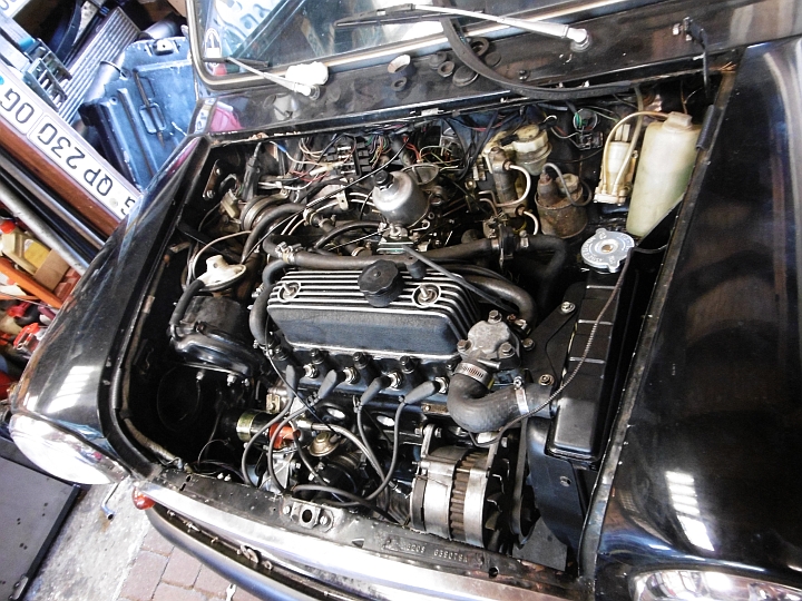

  • Der Clubman brauchte für ne neue Plakette noch neue Schwingen und anderen Kleinkram. Nachdem das erledigt war - ist er jetzt zu seinem nächsten Besitzer gegangen. Bin im letzten Jahr keine 50km damit gefahren, zum rumstehen lassen ist er zu schade.
    Dafür habe Ich mir fest vorgenommen dass der Mayfair dieses Jahr wieder angemeldet wird.
    Motor/Getriebe sind mittlerweile (seit 2018) eingebaut, Ich warte noch auf Teile für den Vergaser und eine neue Spritpumpe.

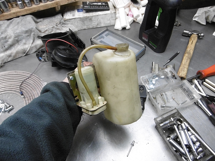

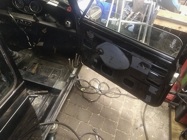

    Und zum ersten mal seit Ich die Kiste habe, hat sie eine Scheiben-Reinigungsanlage. Ich bin irgendwie immer ohne durch den TÜV gekommen... Der Behälter ist von meinem aller ersten Mini, die Pumpe wurde bei einem 911er geklaut. Der Halter - keine Ahnung...

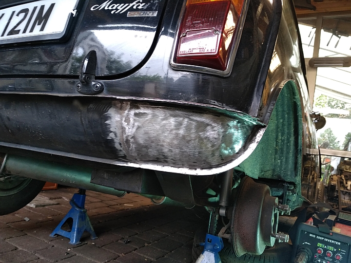

    Blecharbeiten waren freilich auch nötig, die rechte Ecke der Heckschürze war etwas löchrig. War sie schon immer, den TÜV hat auch das nie gestört. Aber das ist auch schon mehr als 10 Jahre her. Also raus mit der Flex und das eine Ende erneuert.

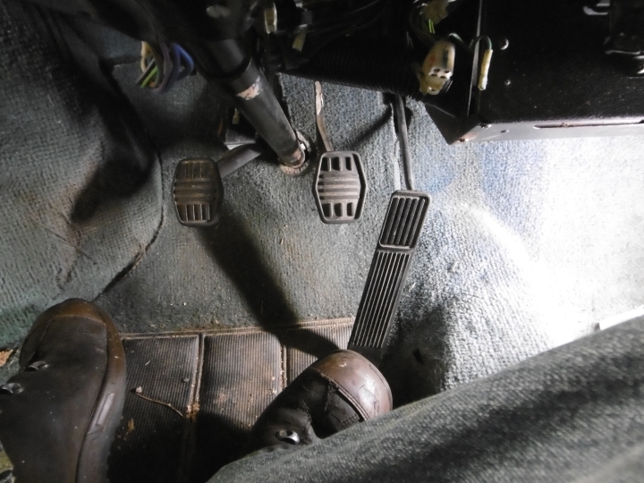

    Und auch das unnötige, aber coole stehende Gaspedal vom Inno hab Ich endlich eingebaut. Kleines "Pleuel" gedreht und 'ne Achse in ein altes Pedal geschweißt - fertig.

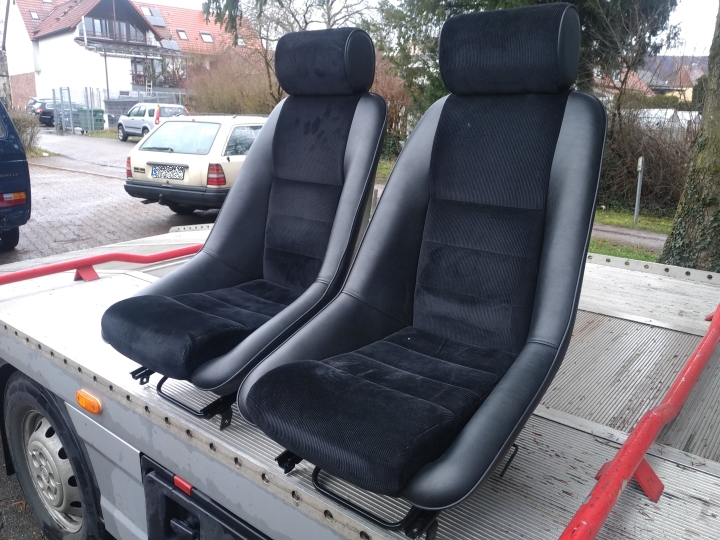

    Einen neuen Teppich wird der Wagen denn wohl auch mal bekommen, der Originale hat nun wirklich gelitten. Und passend dazu sind mir die Sitze die Ich immer schon haben wollte quasi von alleine vor die Füße gefallen...
