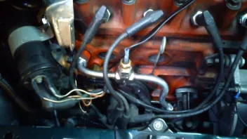

Hallo ich habe meine leiting komplet umgebaut alles in edelstahl und standart anschlüsse.Plus thermofühler für das Öl alles wunderbar dicht schon seid jahren
