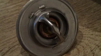

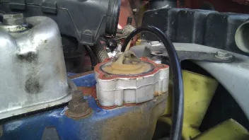

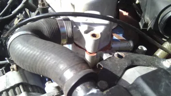

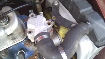

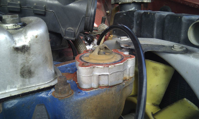

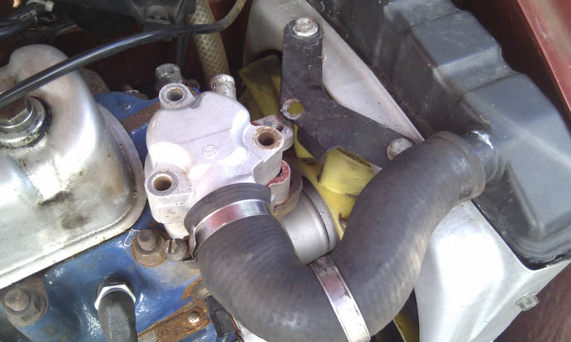

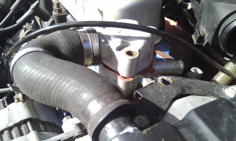

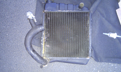

  • habe heute mit nem kumpel mal ein bisschen fehler-diagnose betrieben.
    Die Kühlflüssigkeit tritt doch nicht am Ende des Überdruckschlauches aus, sondern direkt an der Nat, an der der Deckel auf das Gehäuse geschweißt/gelötet ist. Da ist ein kleiner Riss drin.
    Zylinderkopfdichtung haben wir vorerst ausgeschlossen und die ganze Schuld aufs Thermostat geschoben.

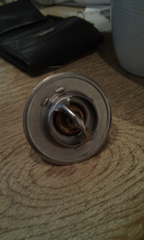

    Die Theorie ist die, dass das Thermostat nicht öffnet. Somit erhitzt sich der Motor ohne Kühlung, jedoch kocht das Wasser im Kühlmittelbehälter.
    Wir haben dann das Thermostat ausgebaut und geprüft, ob es aufgeht.
    Mit bloßen Druck ging es sehr schwer, als hätte es geklemmt. Danach ging es recht einfach. Wir haben es in einen Kochtopf und bei 88°C ging es dann auf.
    Wir haben jetzt vorsichtshalber mal ein neues plus die 2 Dichtungen bestellt.
    Außerdem neue Schläuche vom kompletten Kühlsystem, weil die schon arg porös waren - einer ist ja schon gerissen.
    Die Geräusche kommen wohl größtenteils von einer Undichtigkeit im Abgassystem, also werden wir dieses auch erstmal dichten. Dann schauen wir weiter.
  • Rein zur Vervollständigung.
    Ein Kühlsystem, welches keinen Druck aufbauen kann überhitzt schneller.
    Da bei Dir der Kühler und Kühlerschläuche undicht sind / waren, ist das zumindest eine Erklärung.
  • Das ist nicht nur 'eine' sondern 'die' Erklärung.
    Ohne nochmals zu lesen kurz 'aus der Hüfte' kommentiert:
    --88° Thermostat ist der 1. Fehler. 1.3is haben den ganzjährig, Vergasermodelle verwenden im Wechsel 3 Stück und zwar Winter 88°, Übergang (Frühjahr / Herbst) 82° und 74° im Sommer.
    Jede/r, der nun denkt :"Macht man doch nicht mehr...." irrt und hat das Mini-Kühlsystem nicht verstanden.
    Jede/r, der nun denkt:"One fits all, dann nehme ich nun die Mitte (82°) und erspare mir die 'Tauscherei' irrt genauso und erlaubt seinem Motor in der Majorität der Zeit nicht im korrekten Temperaturfenster zu arbeiten.
    Ergebnis ist weniger Leistung, weniger effiziente Verbrennung = mehr Verbrauch und höhere Schadstoffe.
    --Wie 'Biz' bemerkt, kocht das Wasser auf der Zugspitze früher als im Rheintalgraben. Entsprechend möchte auch der Kühler einen Vordruck, weshalb es je nach Motor unterschiedliche Kühlerdeckel gibt mit 7, 13 oder 15lbs.
    Ein Riß am Einfüllstutzen egalisiert alle 3 auf nahezu 0, was der Kühlkapazität nicht zuträglich sein kann.
    --Ob es nun Folgeschäden gegeben hat (wie gesagt, nicht mehr alles gelesen) , das wäre im Detail zu prüfen, die Wahrscheinlichkeit ist groß !
    Kühler muß gelötet werden, bzw. erneuert, der Thermostat ist zu tauschen (alten nicht wegwerfen)und ein Kompressionstest sagt etwas über den KoDi-Zustand .

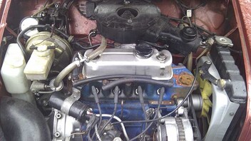

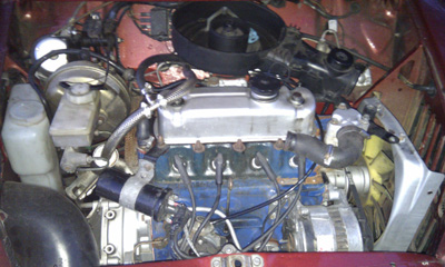

  • ich bin nicht so der experte in sachen motorzugehörigkeit zu bestimmten modellen, aber soweit ich weiß, gab es meinen nicht mit 1300er motor. dieser wurde nachträglich eingebaut.
    im brief steht Mini MK II mit 1273ccm.
    Im TÜV-Bericht steht Motortyp 12A2A in Verb. mit nachgerüstetem Bremskraftverstärker.
    der motor sieht ziemlich genau so aus:

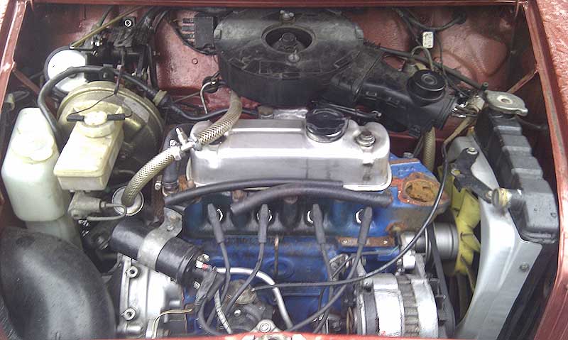

    Ist das auch dein Auto oder sieht dein Motor nur "ziemlich genau so aus"???:confused:
    Also ein Bild von "irgendeinem" 1300er Motor hilft hier nicht weiter.
    Es müsste schon von deinem Auto sein und zwar so, dass man wie hier die Kühlerschläuche etc. auch sehen kann.

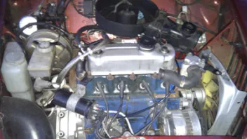

  • nein, das ist nicht meiner - aber alles sieht gleich aus, bis auf, dass ich den originalen luftfilter habe und mein motorblock blau ist - aber kühlerschläuche und alles sehen ziemlich genau so aus.
    mich bitte nicht falsch verstehen,
    aber mit der wiederholten Antwort "ziemlich genau" kommst du nicht weiter.
    es ist ein "ganz genau" zwingend erforderlich !!!!!!:headshk:
    Erst dann kann man die Varianten erkennen, und Dir weiterhelfen!
