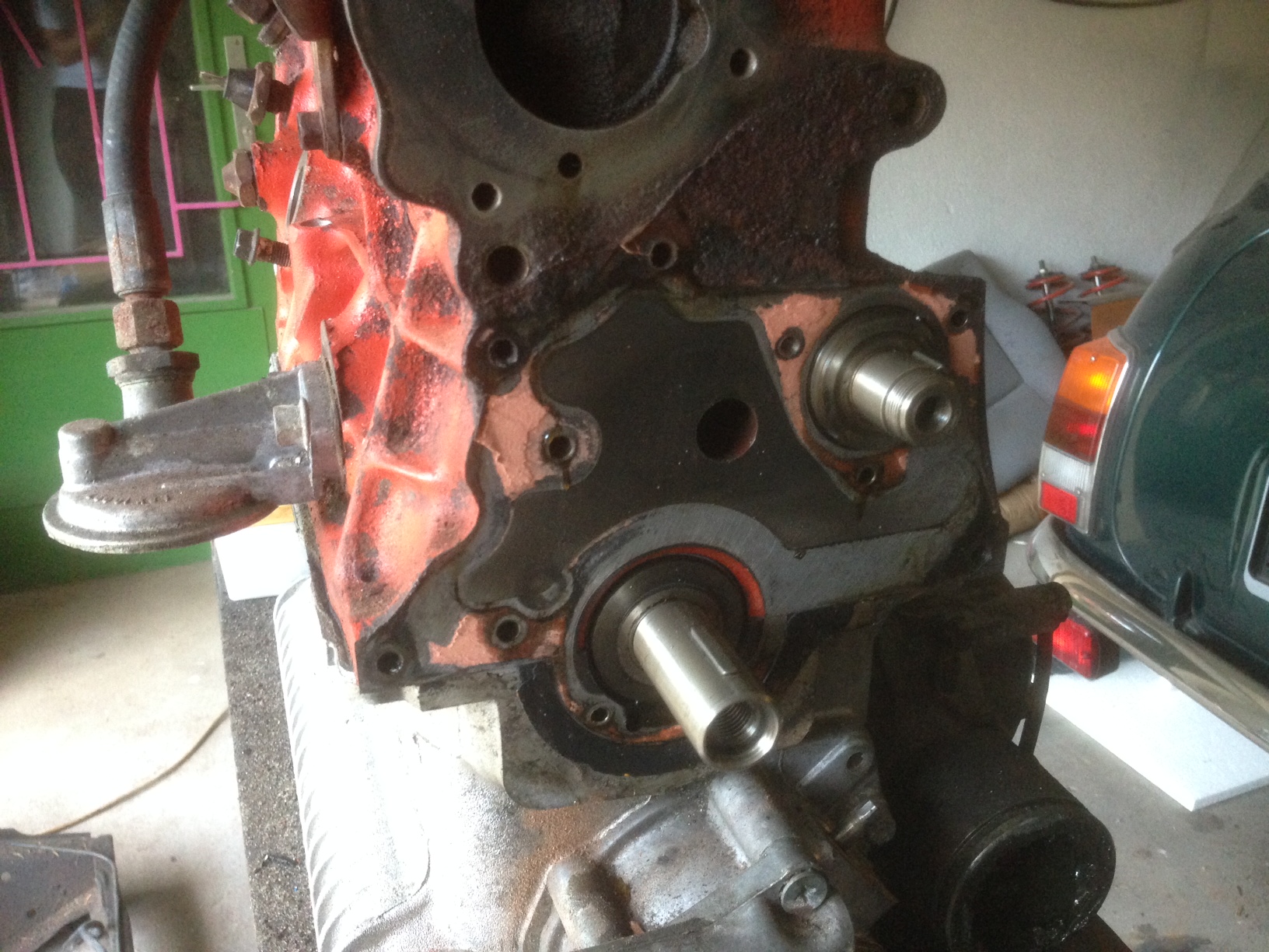

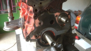

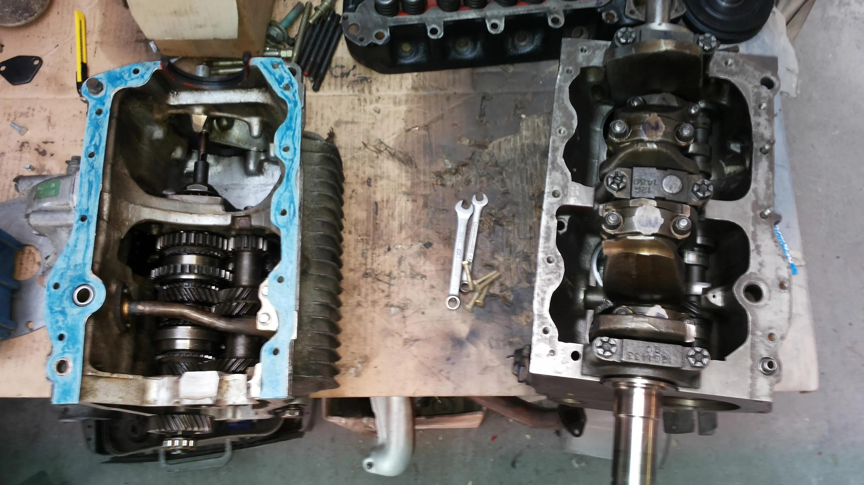

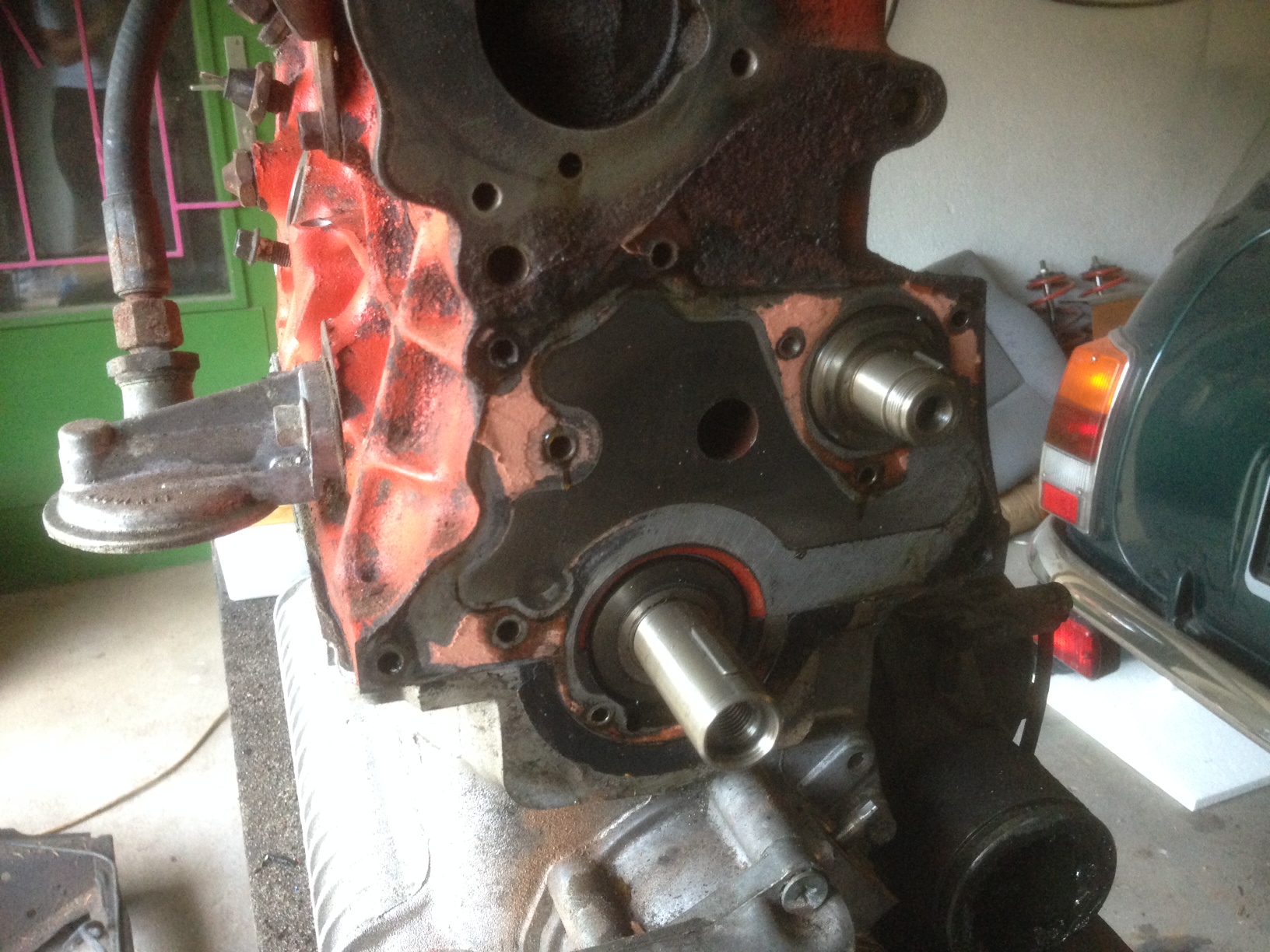

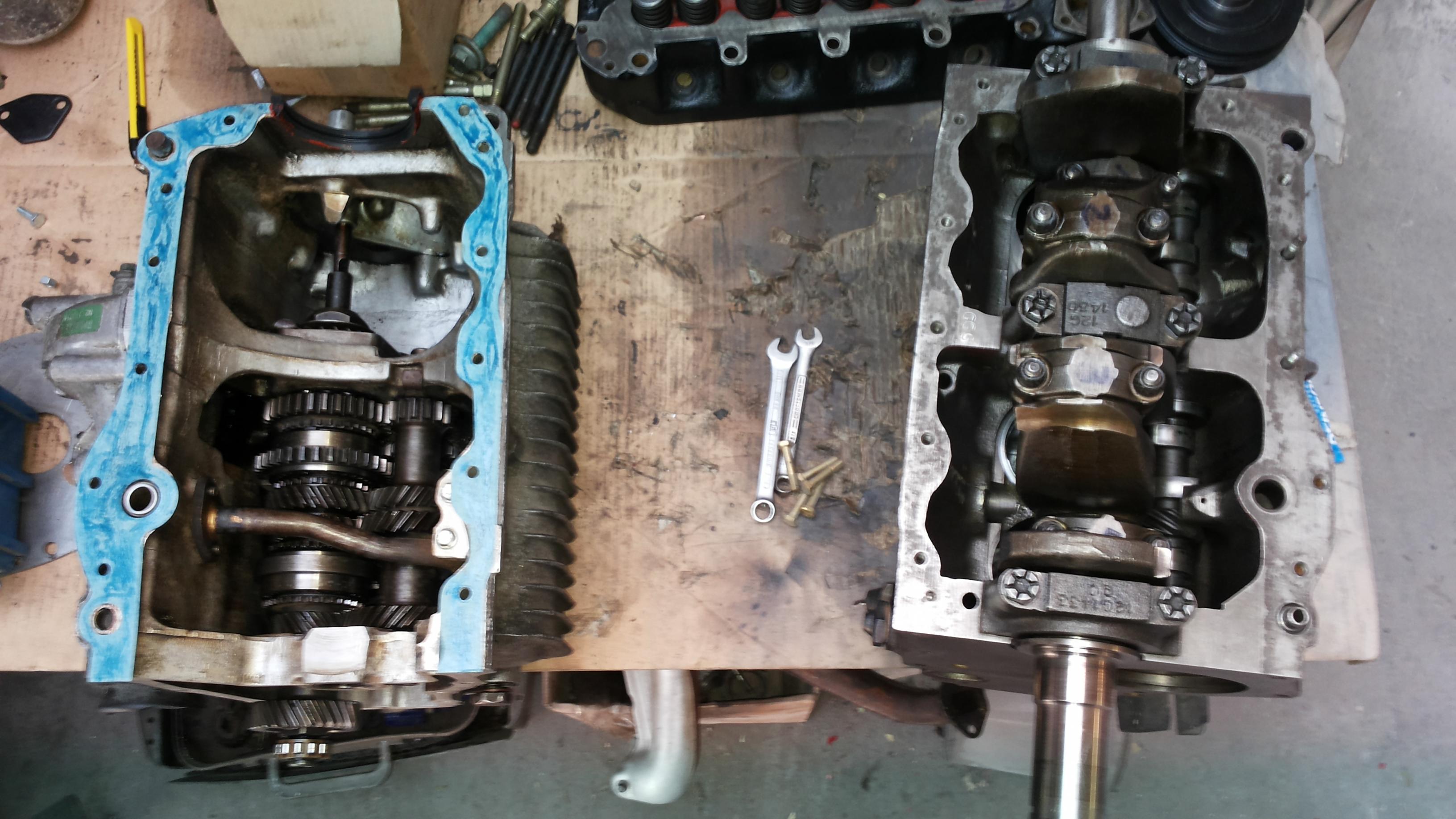

  • Oh, ganz wichtig beim Zusammenbau (neben der gut gedichteten Halbmonddichtung): Der Oelsaugkanal (auf dem Photo gut zu sehen) hat am Uebergang zum Block einen Dichtring sitzen. Es macht grosse Freude wenn man alles wieder ausbauen darf weil der Motor keinen Oeldruck aufbaut, da der O-Ring vergessen wurde.
  • Danke für die Infos und vor allen für das Bild. Das ist sehr anschaulich. Bißchen Sorgen macht mir der Simmerring auf der Kupplungsseite. Weiß auch nicht ob der Aufwand wirklich nötig ist. Wie oft sind denn die Dichtungen zwischen Motor und Getriebe tot?

    Zwischenradgehäuse mit neuer Dichtung (ohne Dichtmasse) am Getriebe montieren und mit Drehmoment anziehen. (Siehe Foto oben von Asphalt)
