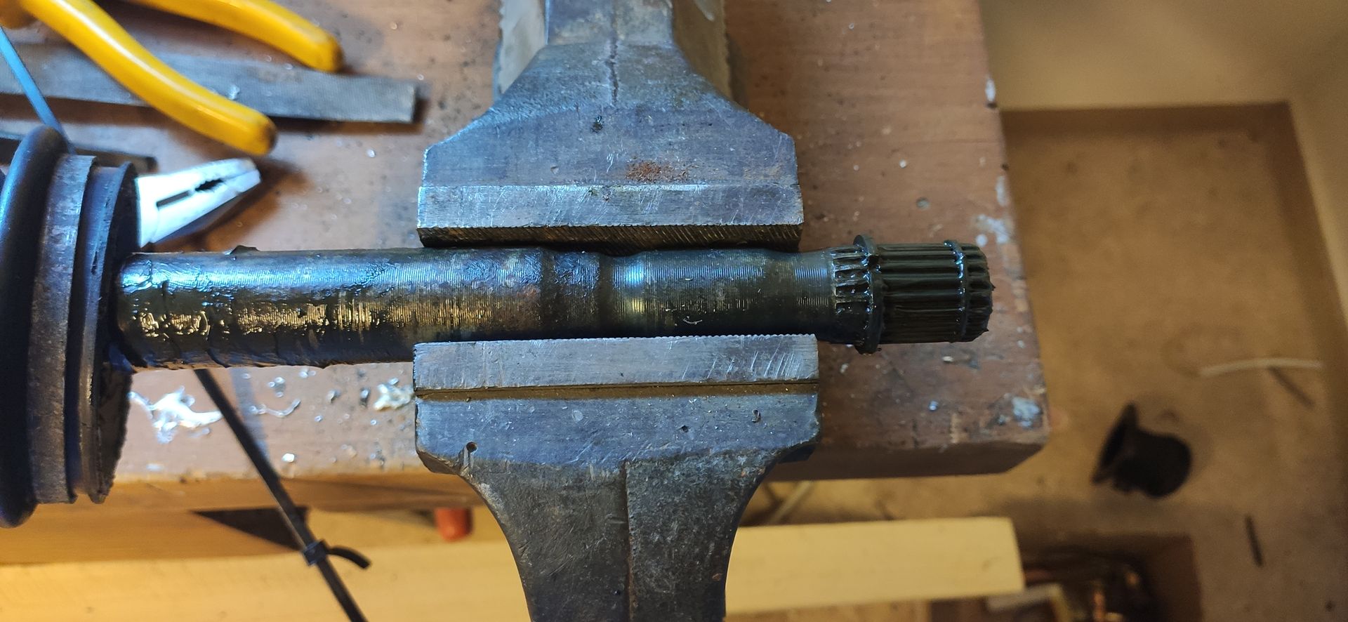

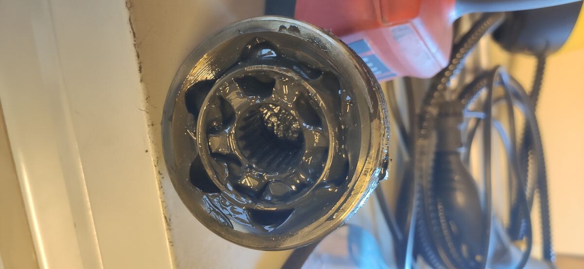

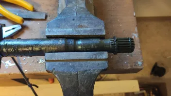

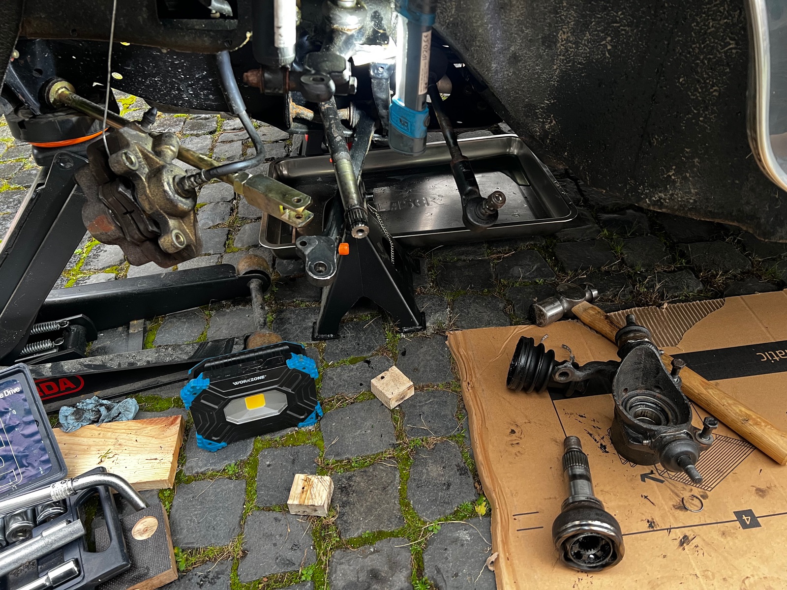

Da das hier so 'der' Thread ist, wenn es um den Tausch der äußeren Achsmanschette geht, erlaube ich mir mal ihn um die Infos zu ergänzen, die mir gefehlt haben und mir einen ganzen Haufen Mühe erspart hätten: Nein, Achsschenkel und äußeres Antriebswellengelenk muss man nicht (durch Öffnen der Kronenmutter) trennen. ABER: durch die Masseträgheit, welche die Einheit aus Achsschenkel und äußeres Antriebswellengelenk erfährt, muss man derart drauf schlagen, dass man schon zu zweifeln beginnt. Ich hatte erst am Auto und dann im Schraubstock eingespannt versucht das mit einem beherzten Schlag wie beschrieben hin zu bekommen. Am Ende hab ich dann aber doch alles zerlegt und würde das auch jedem raten. So geht nichts kauptt und komfortabler zu arbeiten ist es auch noch. Hier noch zwei Bilder, damit man sieht, wie das innen aufgebaut ist:
Der Ring am äußeren Ende der verzahnten Welle verringert beim Schlag seinen Durchmesser und gibt damit das Antriebswellengelenk frei.
Hoffe, jemand kann mit den Infos was anfangen :)
Danke!!! Bilder sind von Vorteil. Hab mit nem Stück Holz an dem in Bild zwei zu sehenden Gelenk außen angesetzt nachdem ich dreimal auf den kleinen Ring, den man an der im Schraubstock eingespannten Welle sieht eingeschlagen hab und jedesmal ebgerutscht bin. Also: Außen, nicht innen draufkloppen und mit was weichem (Holz) zwischen Hammer und rauszuschlagendem Teil.

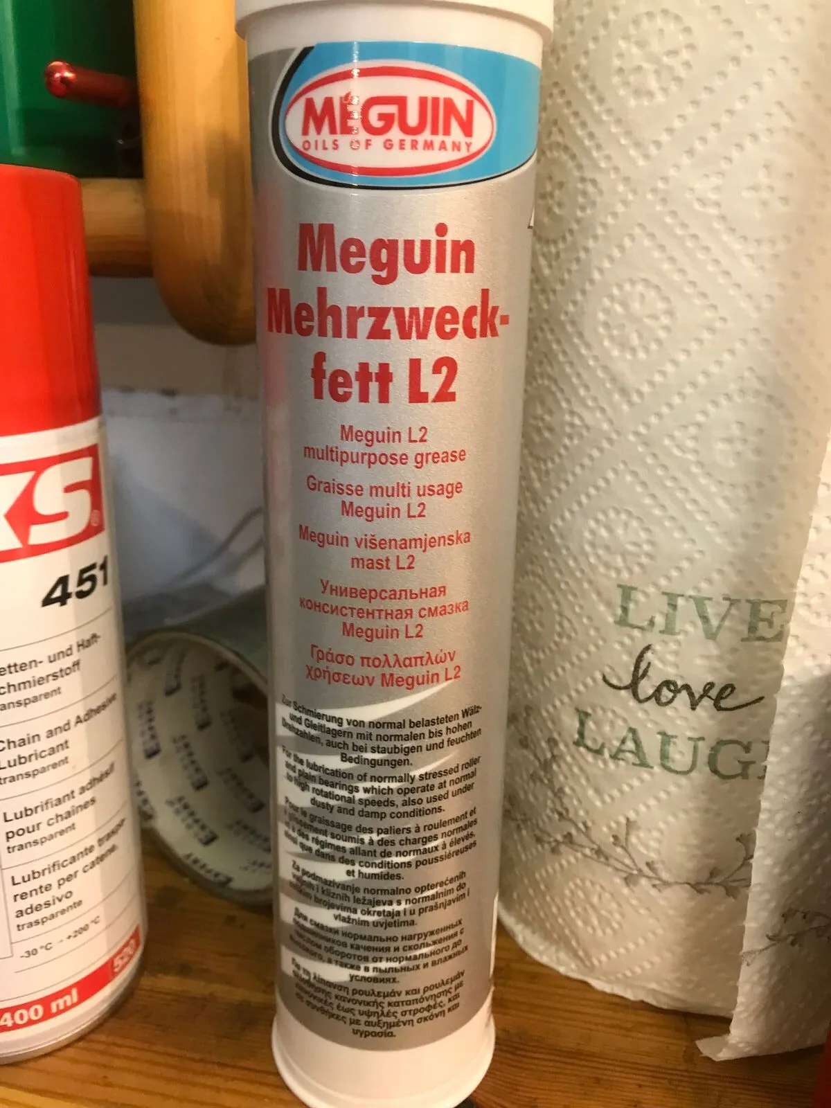

Frage: Ist dieses Fett ok oder brauch ich was Anderes?IMG_1284[1].jpg
Nein, das Fett ist zum allgemeinen Abschmieren geeignet...
Du brauchst dafür spezielles Gelenkwellen-Fett mit Graphit!
Sollte bei jedem örtlichen Teilehändler zu bekommen sein...

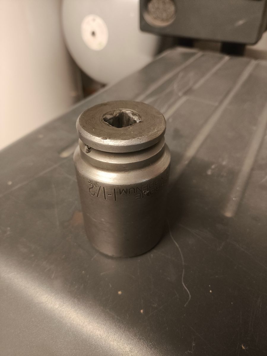

Der TÜV hat bei mir die eingerissene äussere Antriebswellenmanschette bemängelt.
Da ich weder eine 34er Nuss noch einen Drehmomentschlüssel habe der 262Nm kann, würde ich das gerne ohne das demontieren der Kronenmutter machen.
Leider kann ich mir das nicht so ganz vorstellen, wie das hier beschrieben ist:
