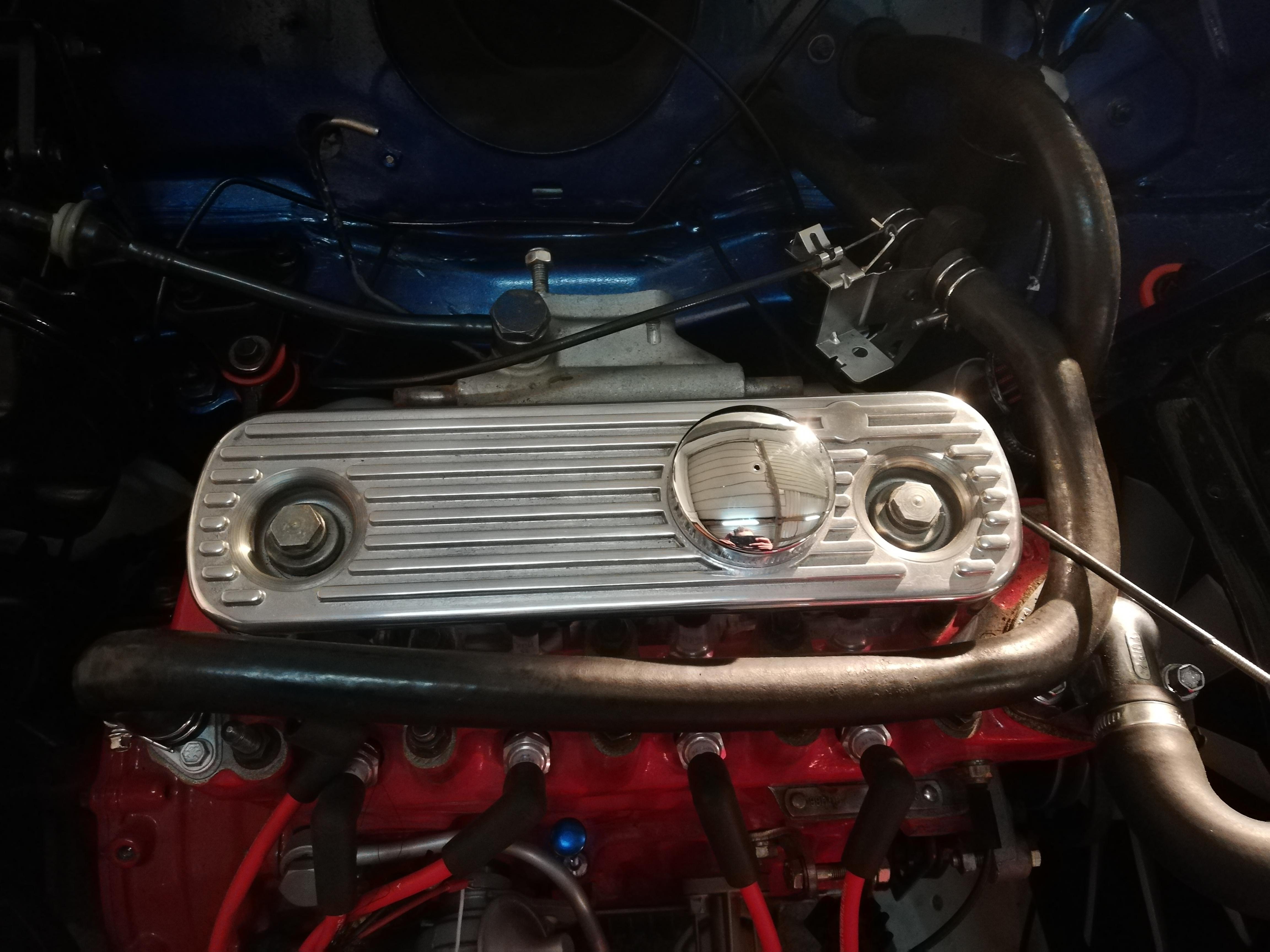

  • Hallo ich wollte fragen ob es hier vill noch verbesserungsvorschläge für mein motor gibt.
    Es handelt sich um einen Mini 1000 bj 90.
    Kolbenringe wurden ersetzt da ein kolbenring auf dem 3 Zylinder gebrochen war. Kolben und zylinderlaufbahnen sind in einem guten zustand.
    verbaut ist jetzt:
    - 1300 zylinderkopf 12g940
    - Doppel hs2 vergaseranlage
    - Superflow auspuffanlage seitenausgang oder bastuck auspuff mittig (endrohre gefallen mir aber nicht)
    - LCB Krümmer
    Nockenwelle und kipphebelwelle ist noch original habe aber drüber nachgedacht vill noch eine 1:5 hochhubkipphebelwelle zu verbauen.
    Danke schonmal für die antworten!!! :)
