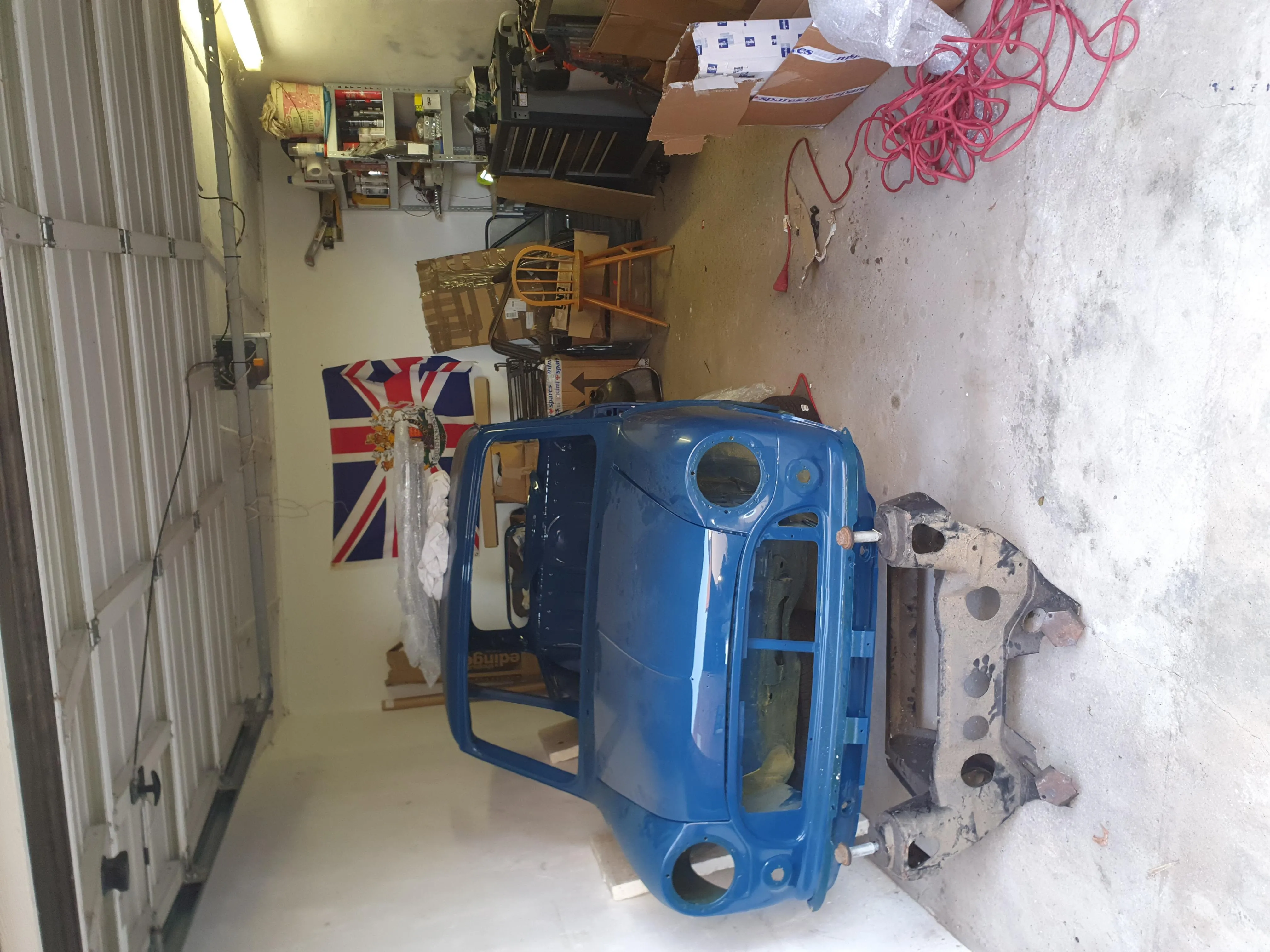

    Nach mehr oder weniger 4 Jahren ohne Mini muss ich mich jetzt mal langsam an das neue Projekt in der Garage machen.
    Um es kurz zu machen, ich habe eine neu lackierte Karosse, die zu großen Teilen die alte Bänger Technik mit einem neuen Look erhalten soll.
    Um genau zu sein ist ein MK3 Cooper S Look-a-like angedacht.
