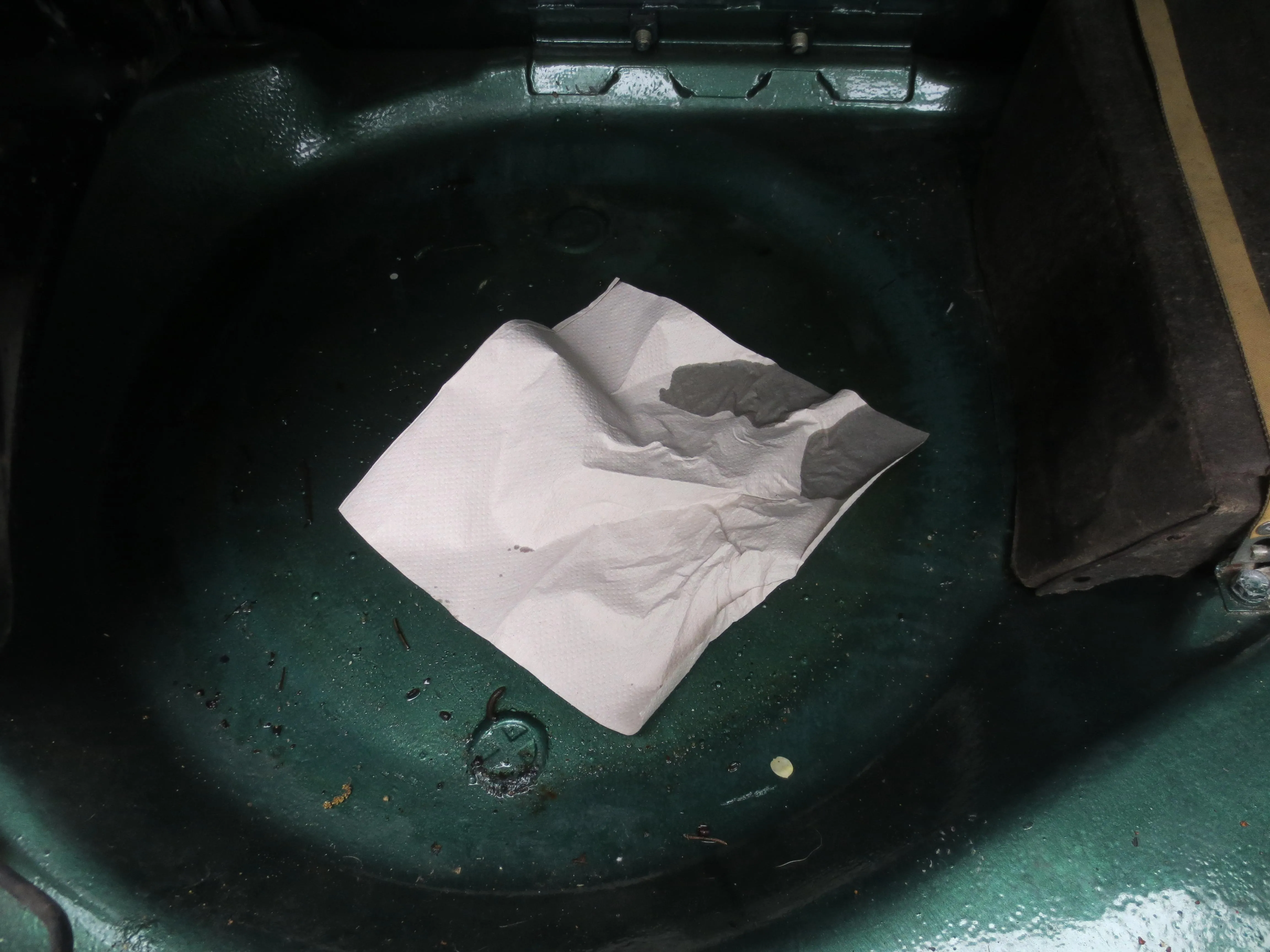

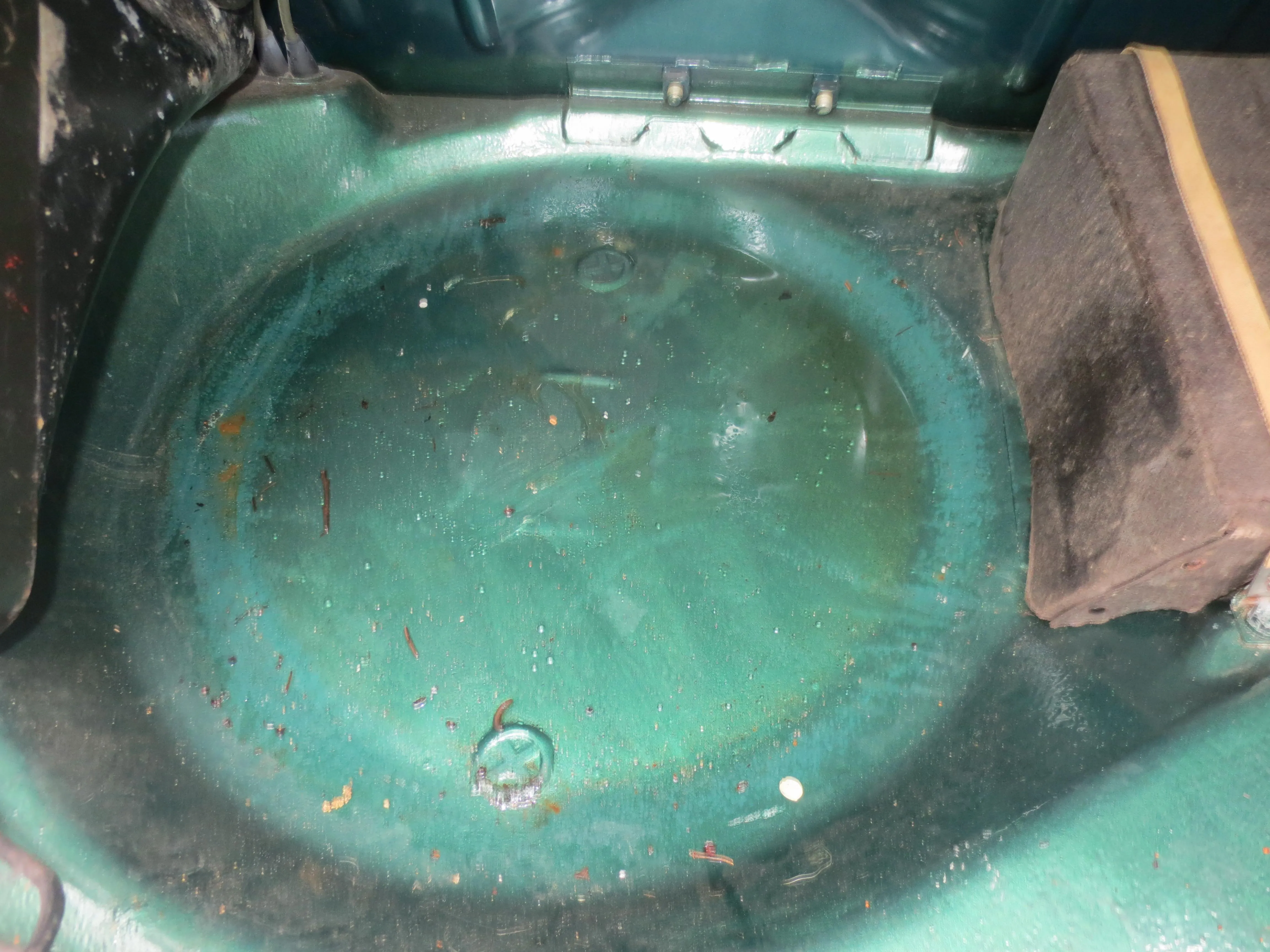

    Hier war im Kofferraum unter dem Ersatzrad in der Mulde Wasser. Ich konnte nicht erkennen wo dieses herkam.

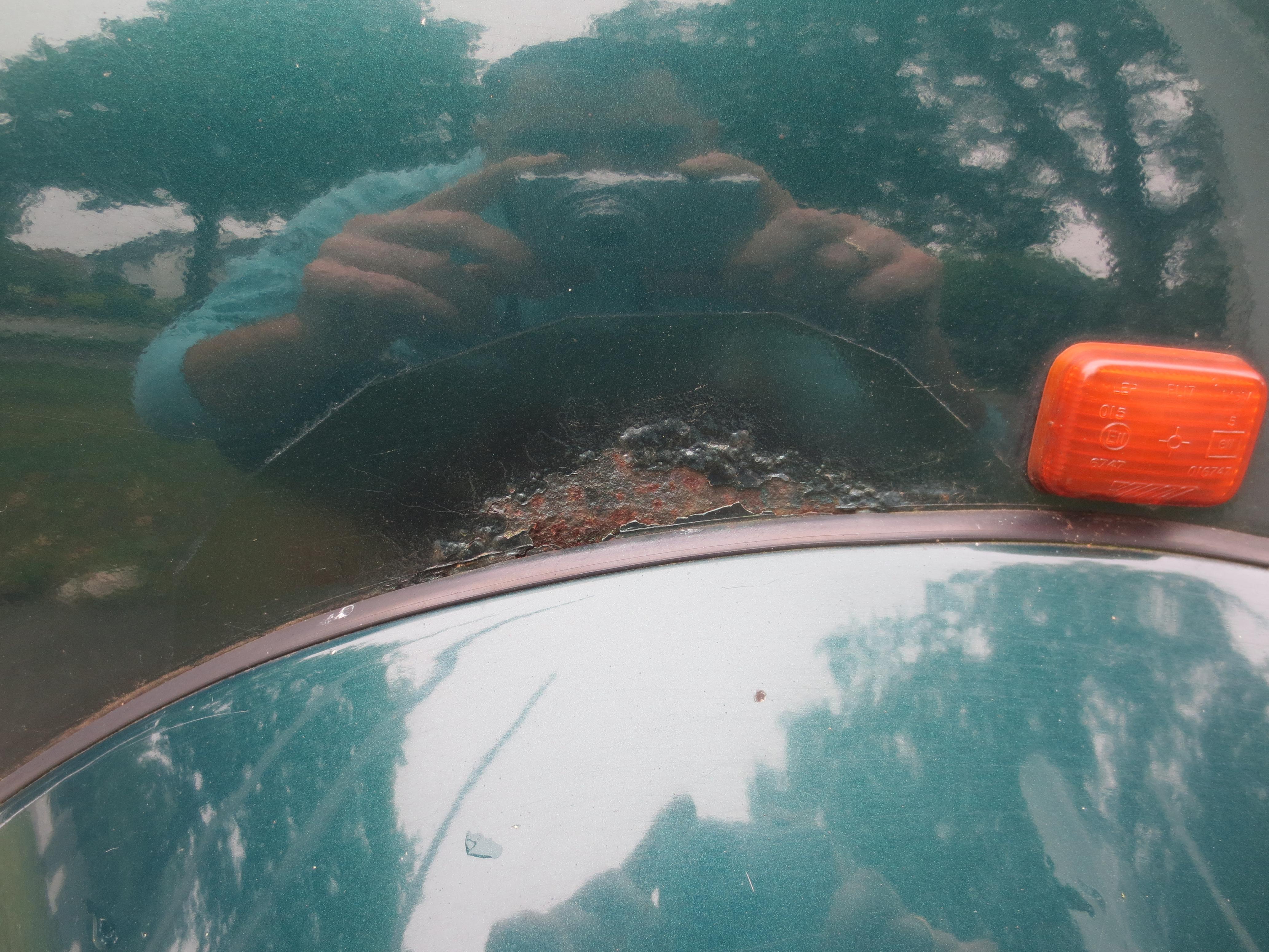

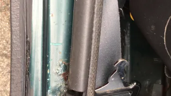

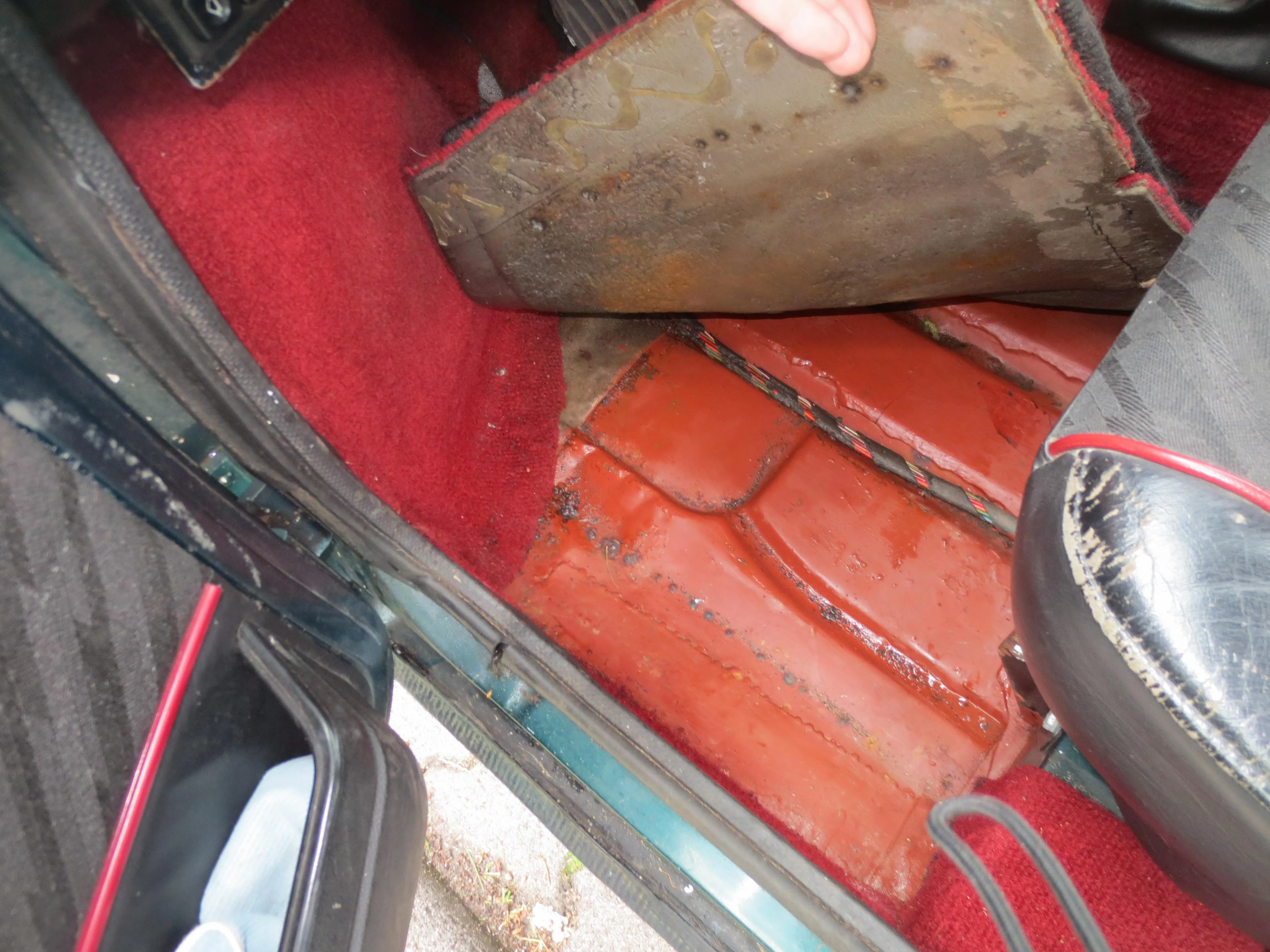

    Hier einmal Fotos der Fahrerseite. Hier stand unter dem Teppich auch etwas Wasser.
    Es folgen noch Fotos der Front und der Fahrerseite.

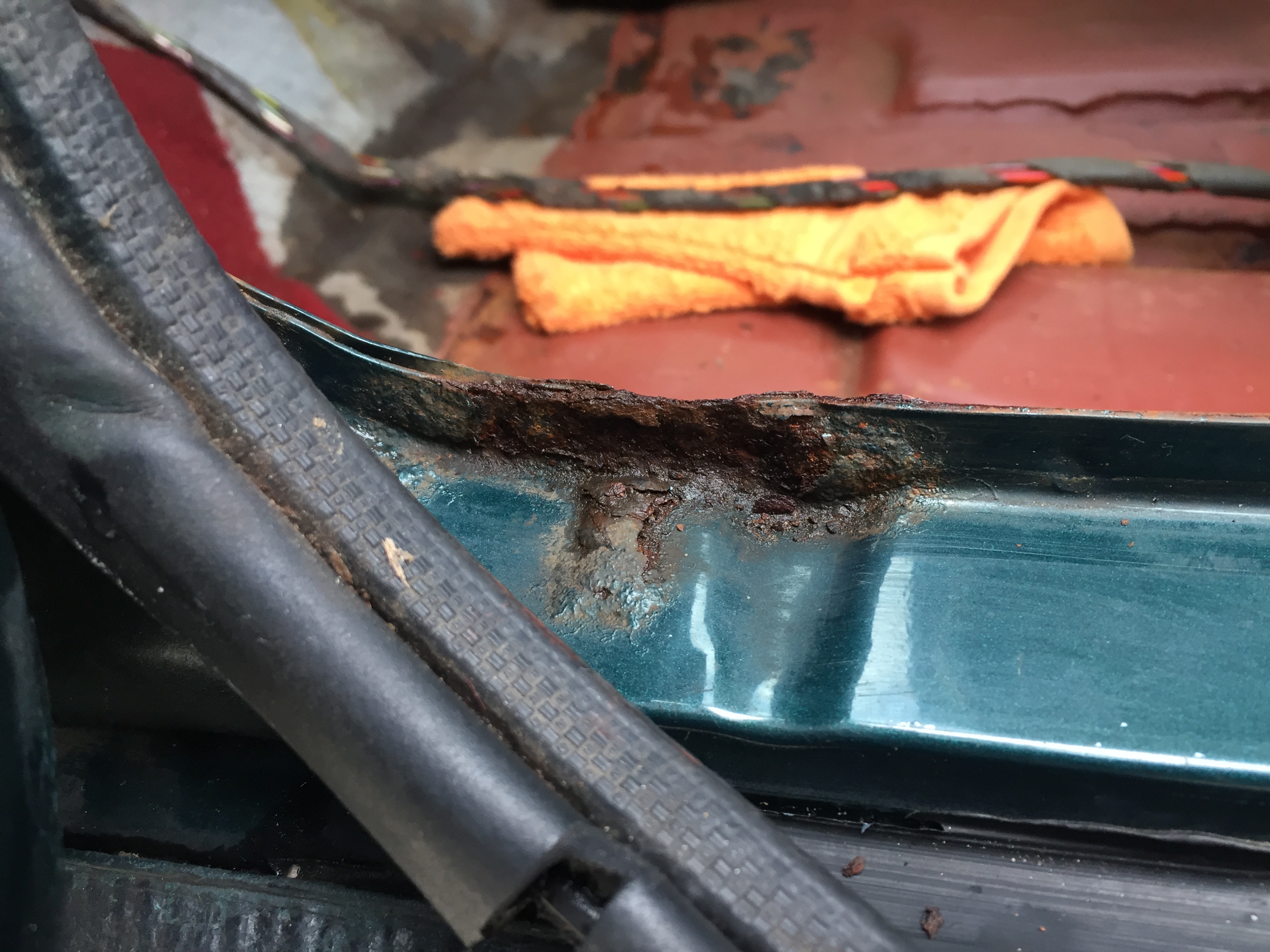

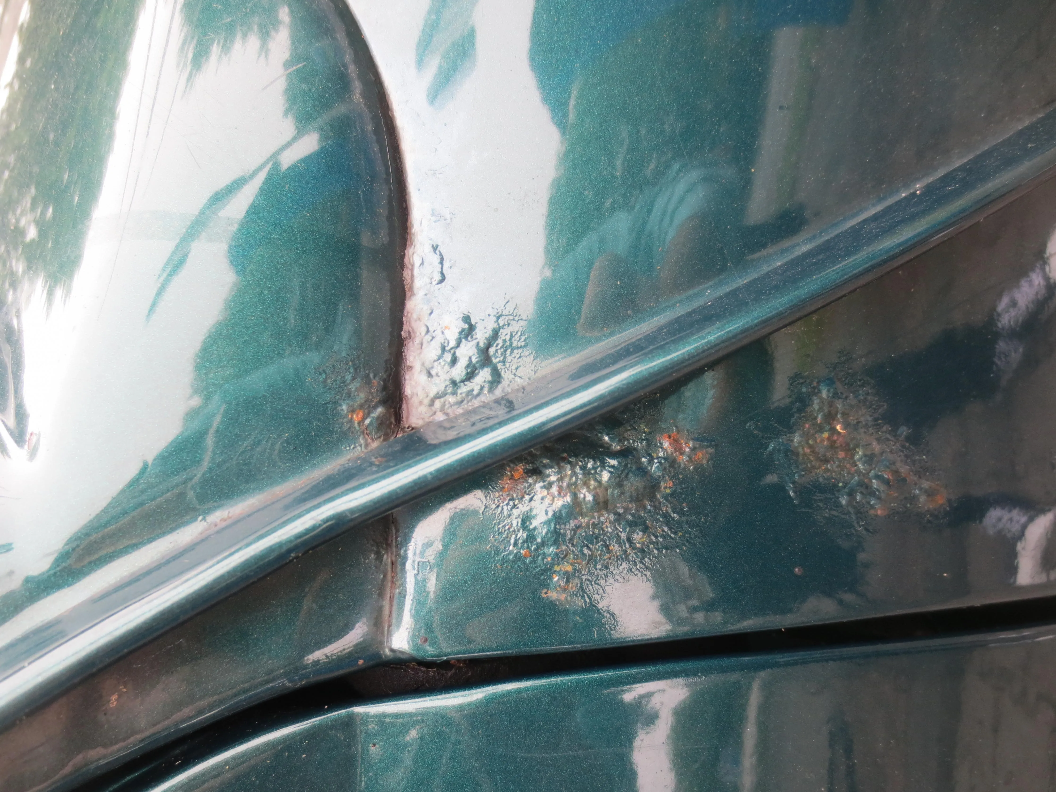

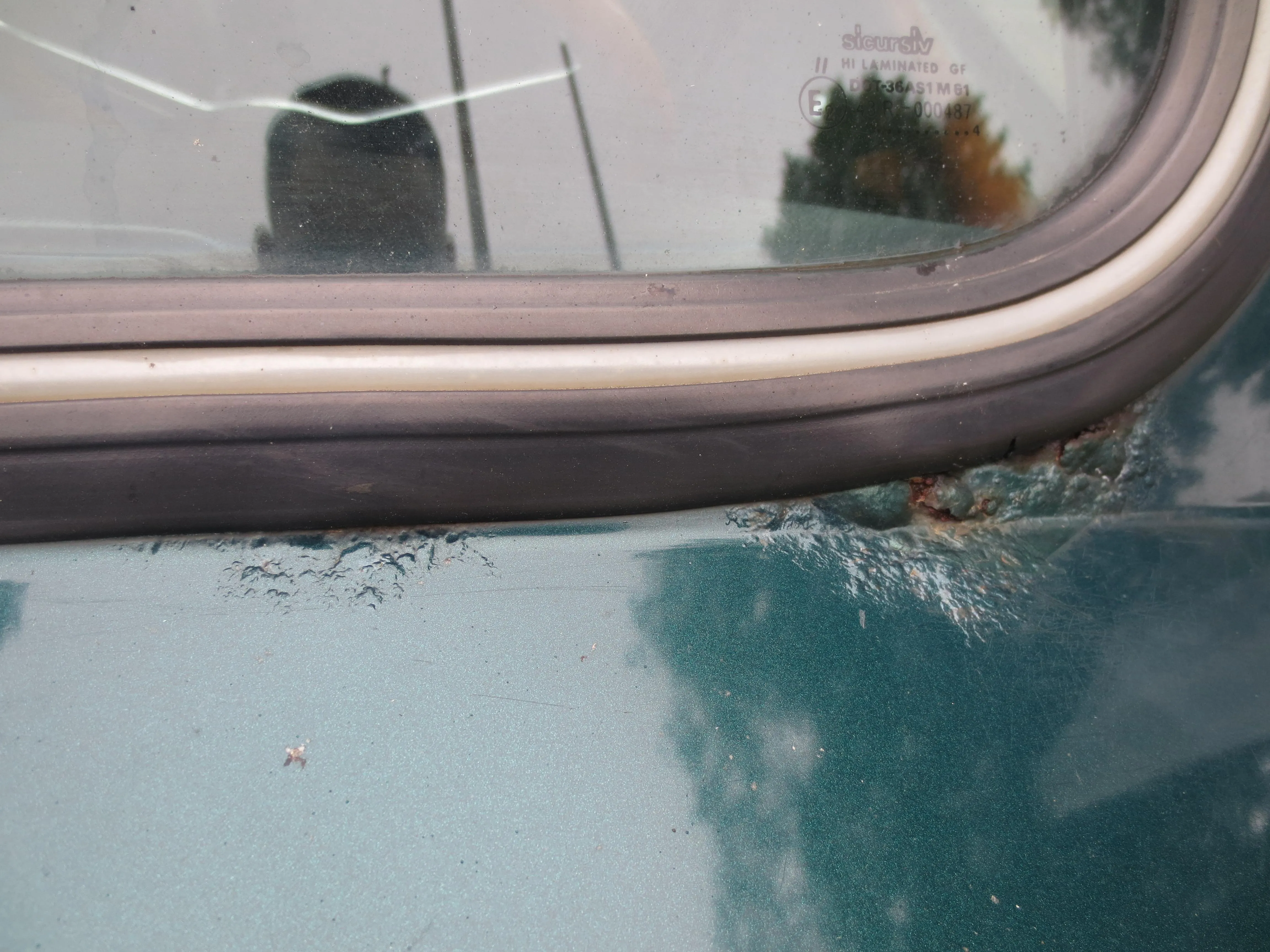

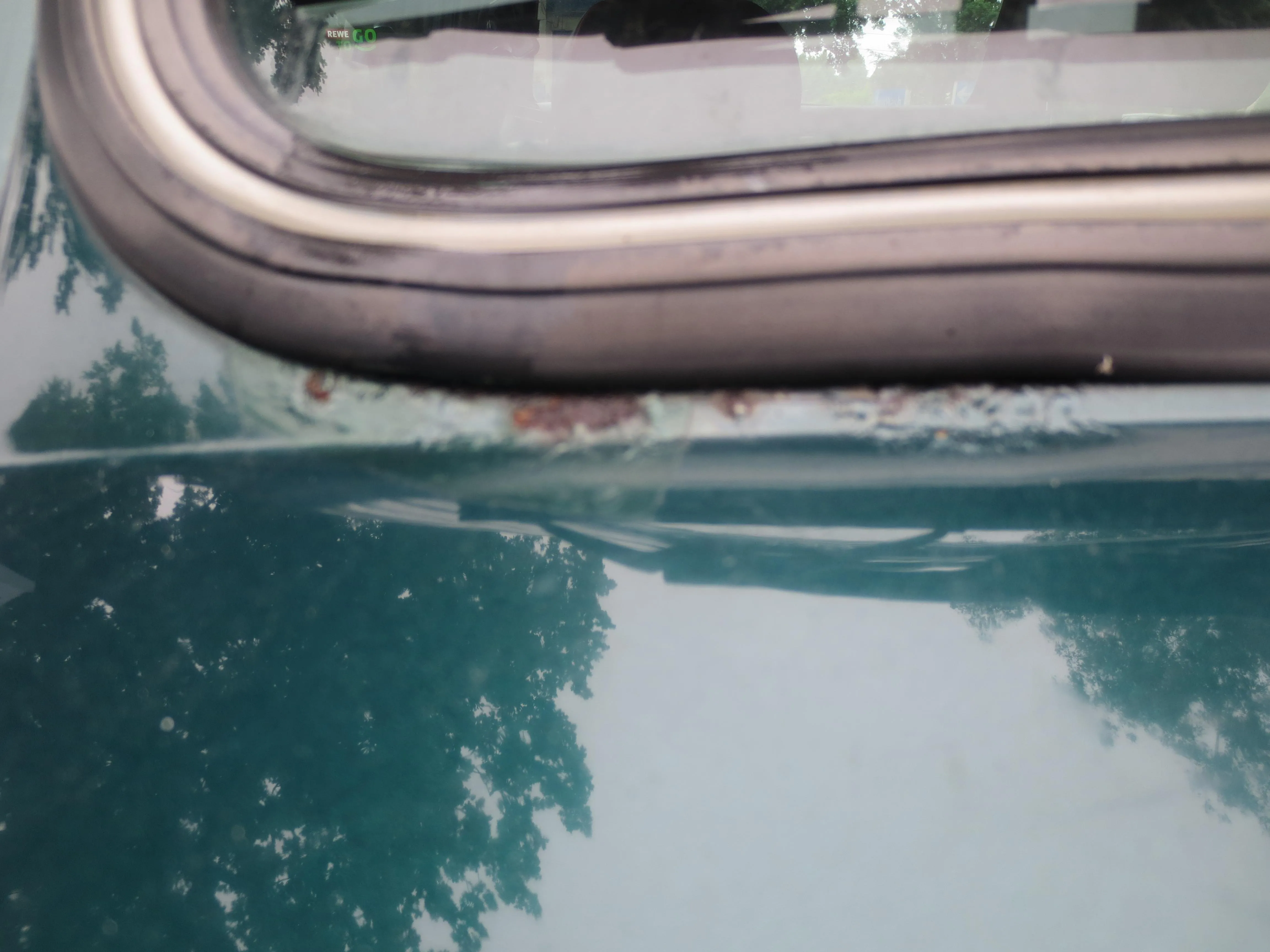

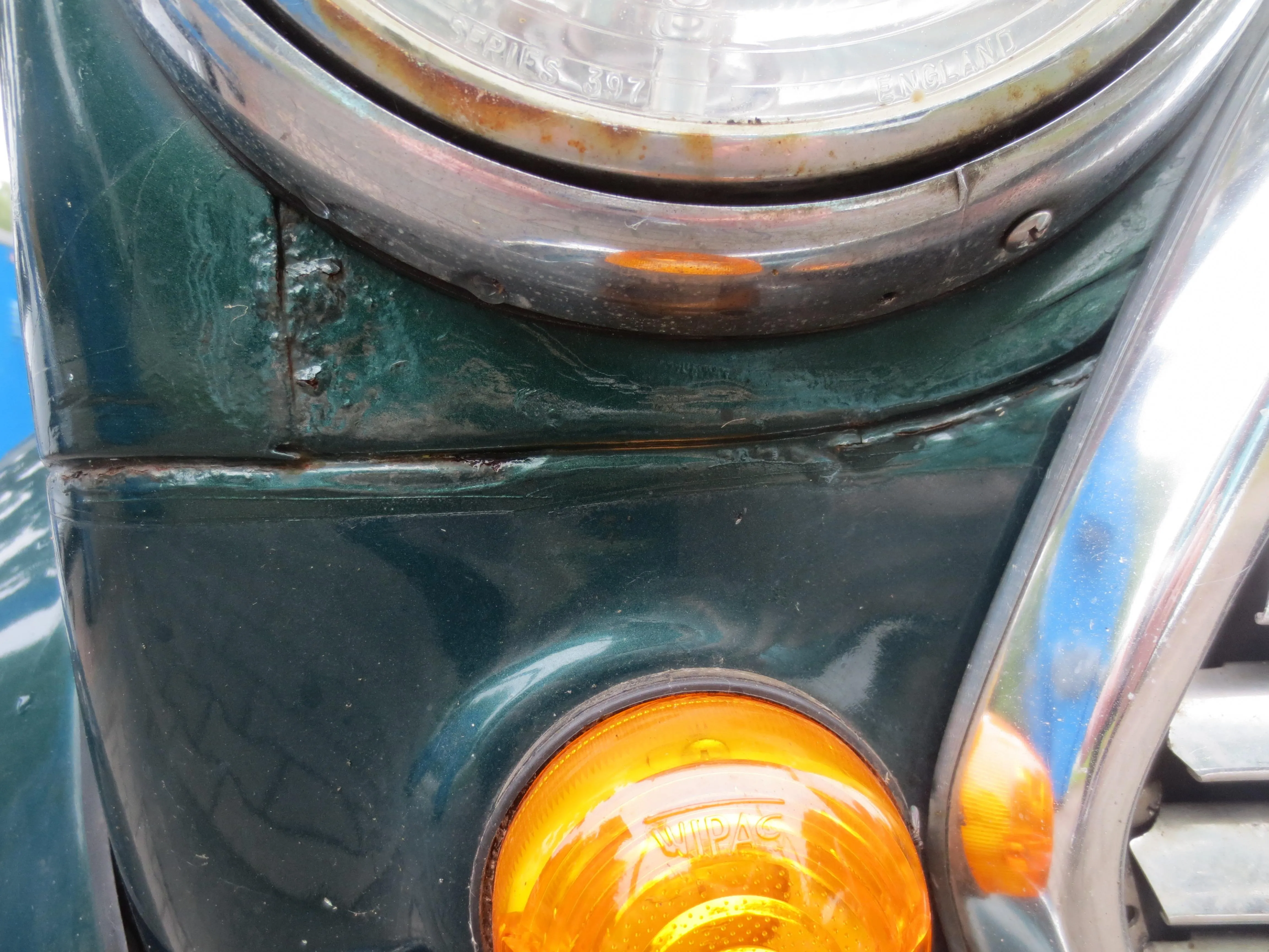

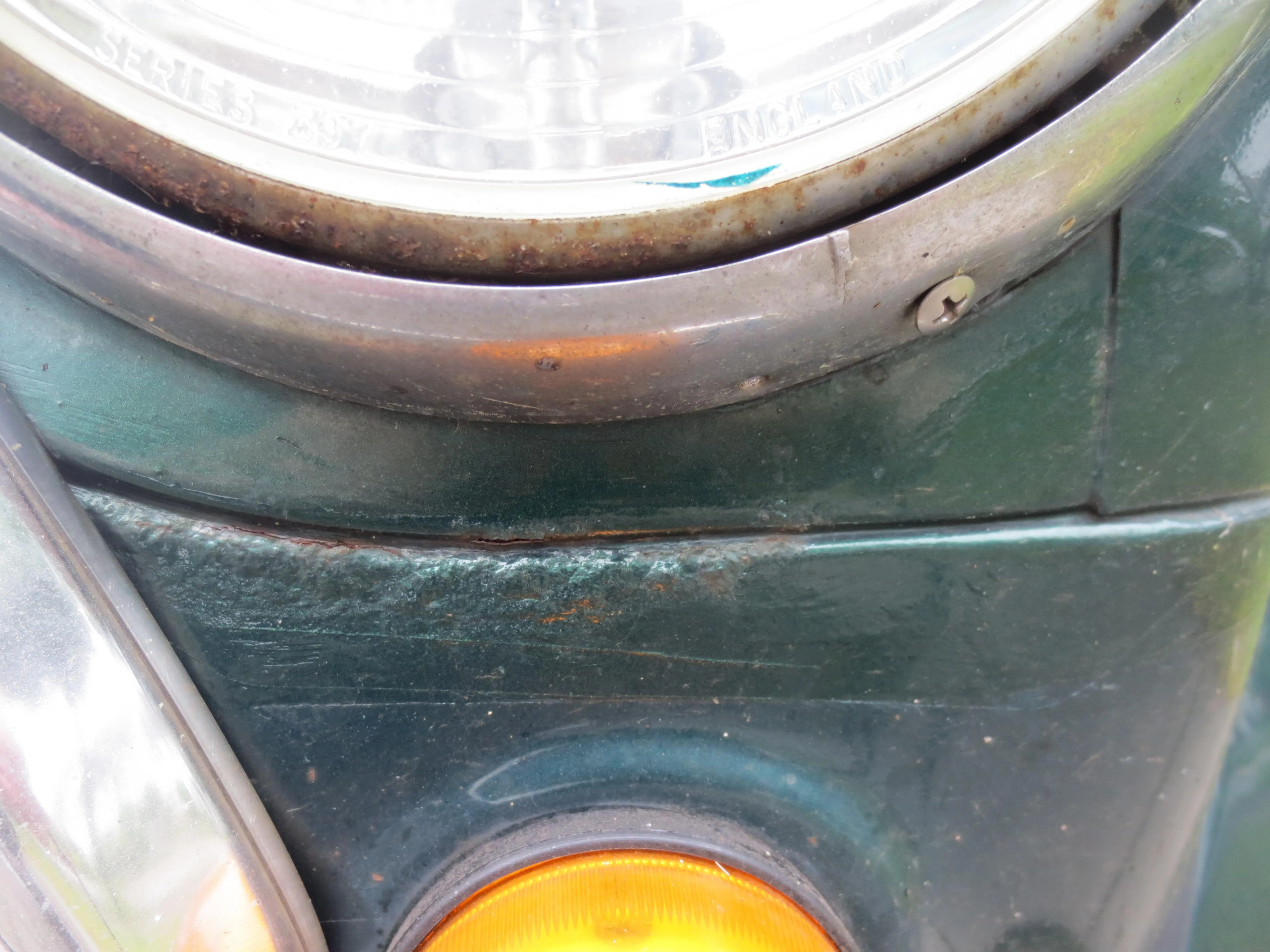

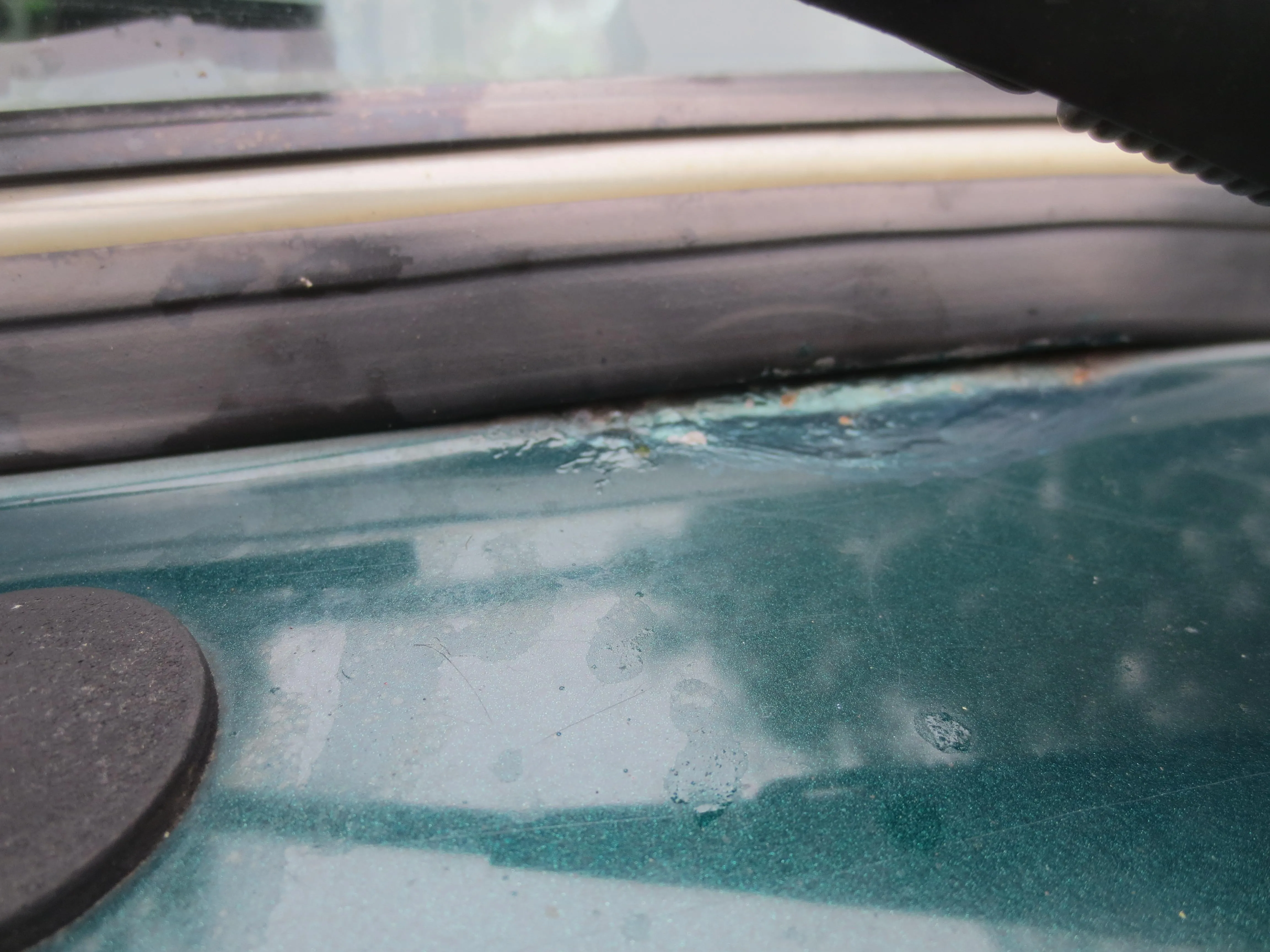

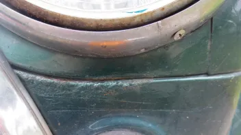

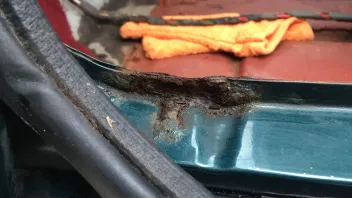

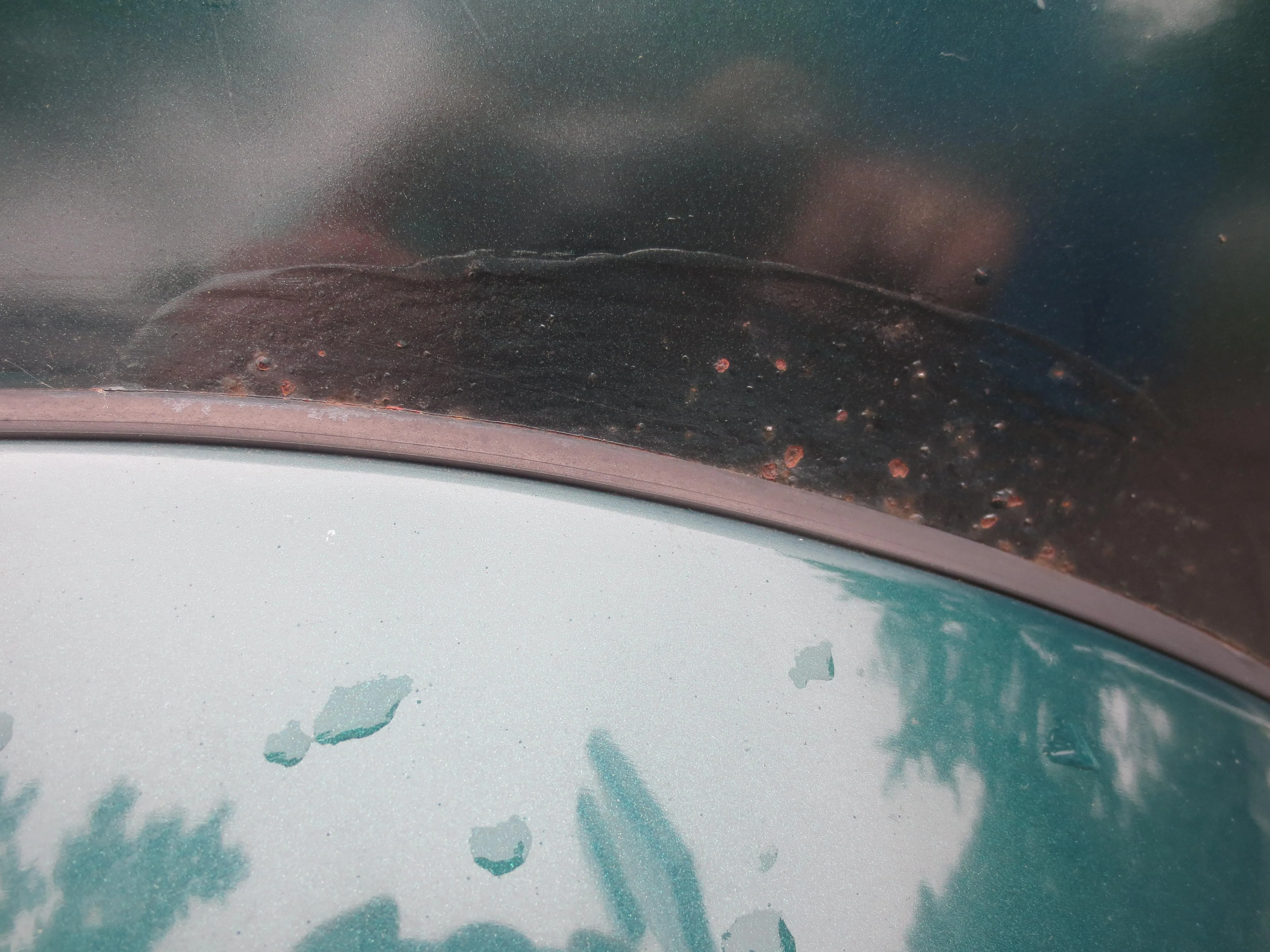

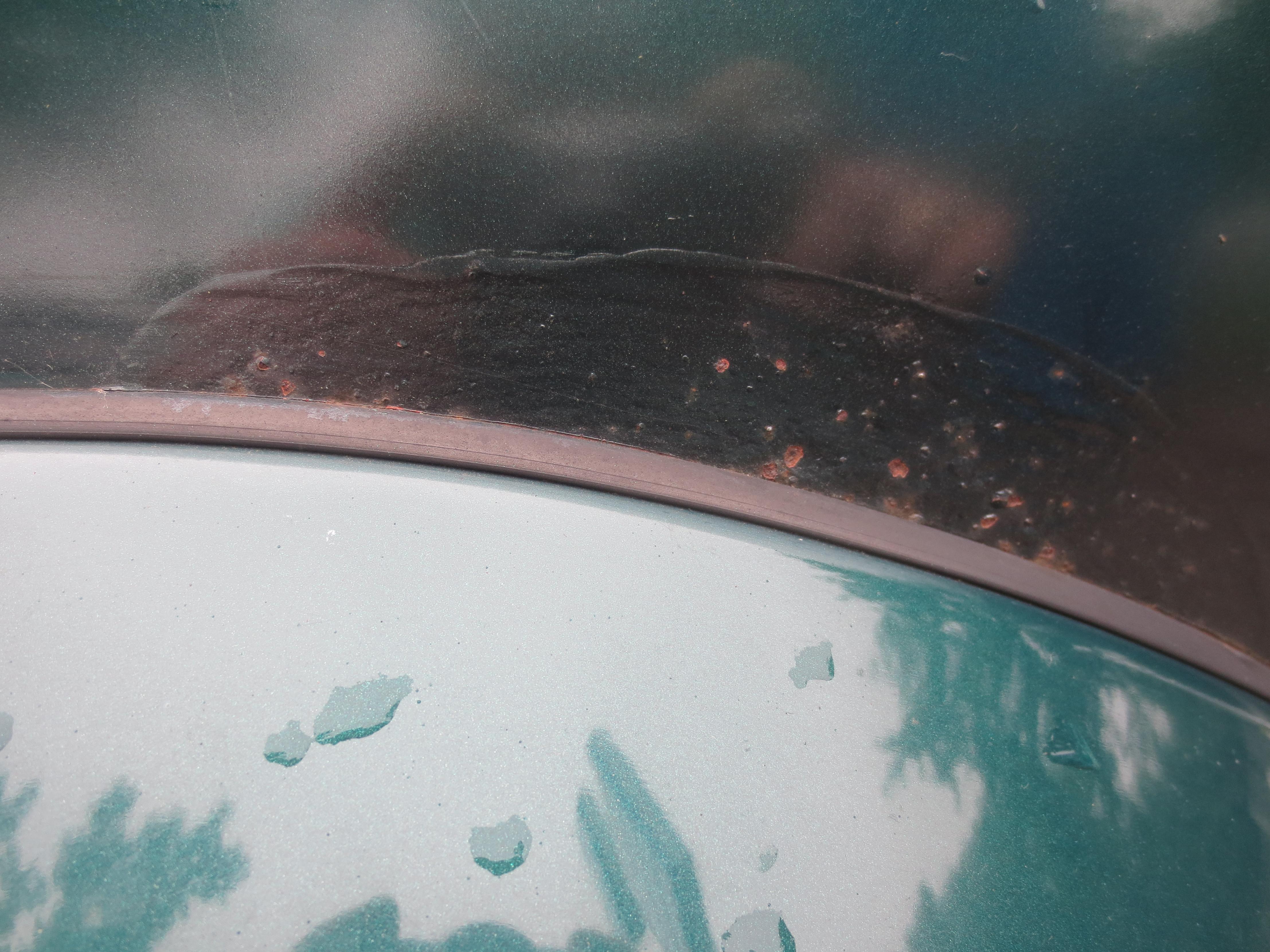

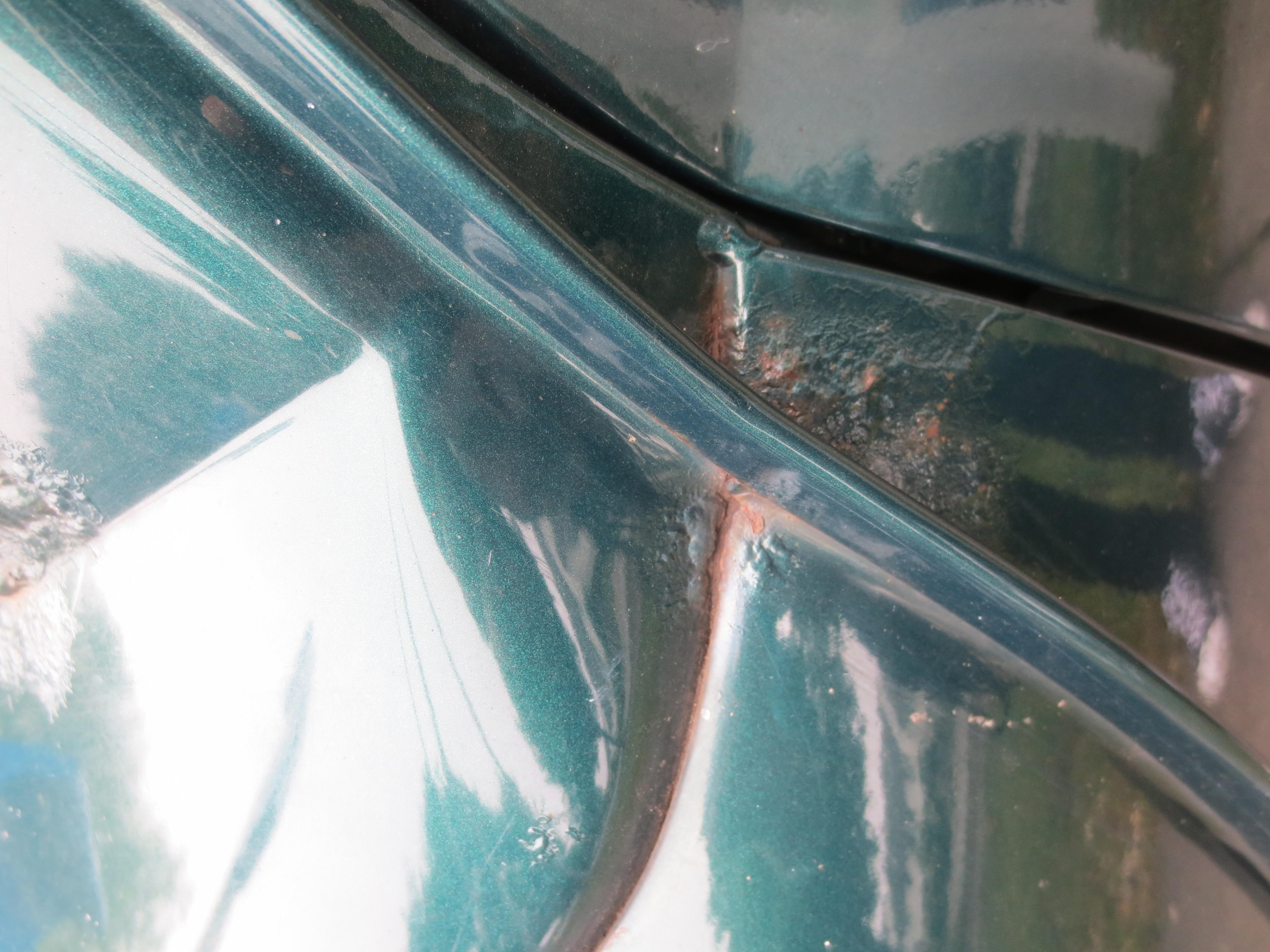

  • Front Rost unter der Scheibe auf beiden Seiten
    Scheinwerfer

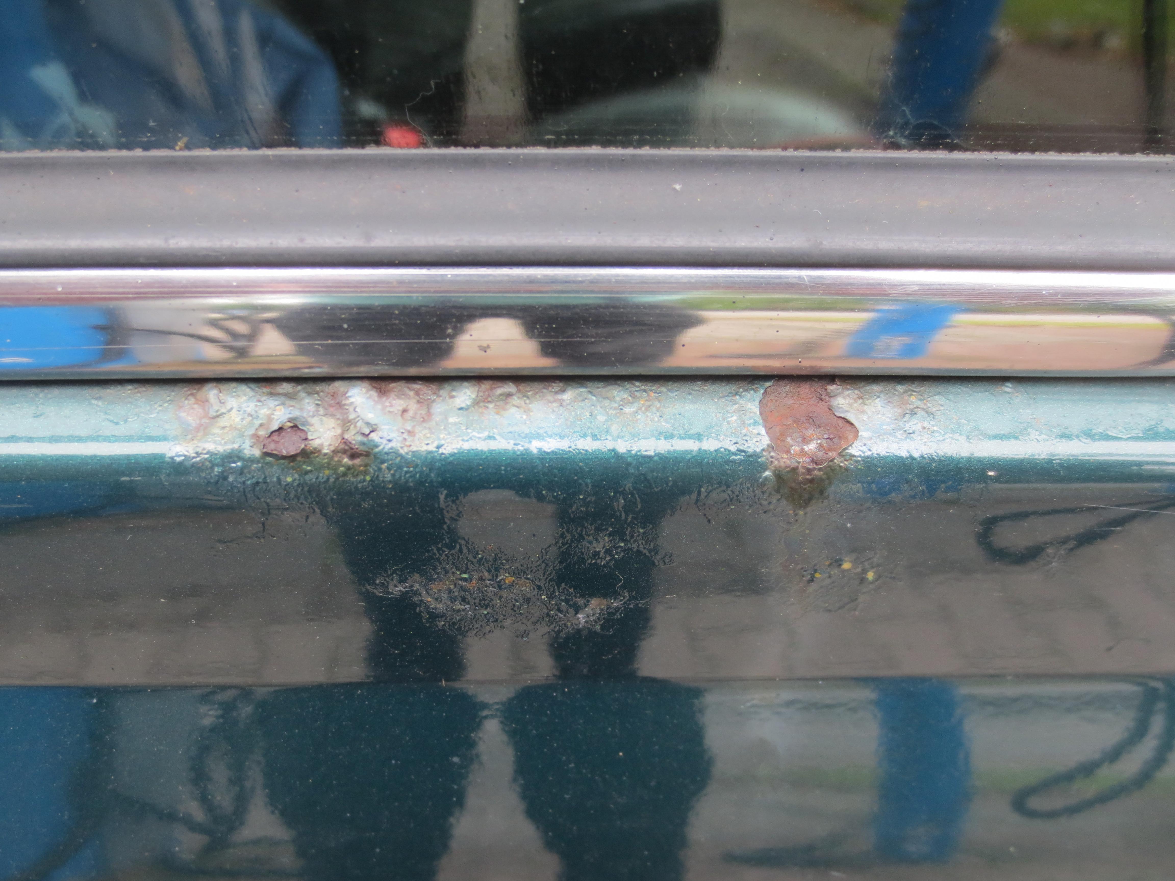

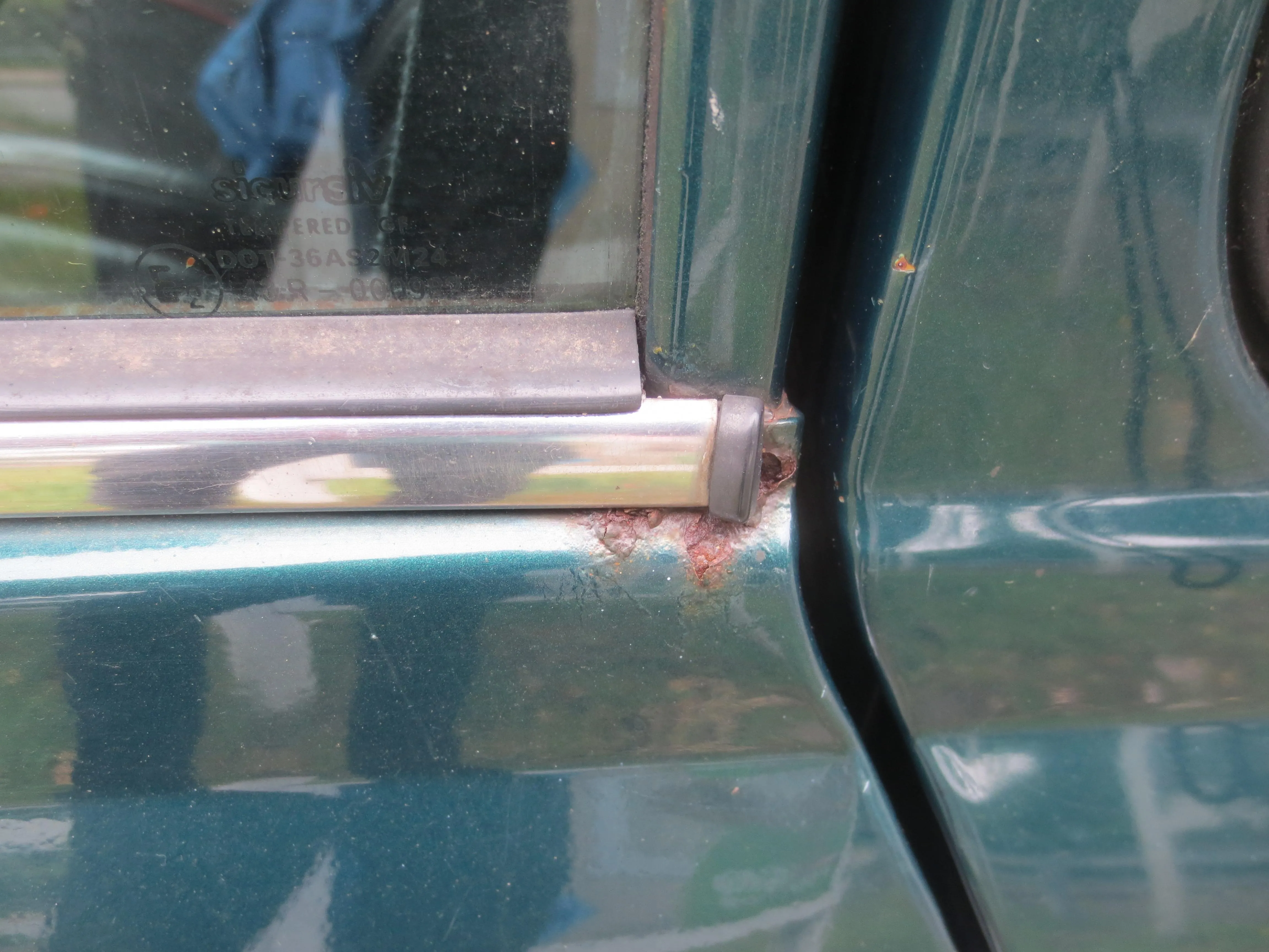

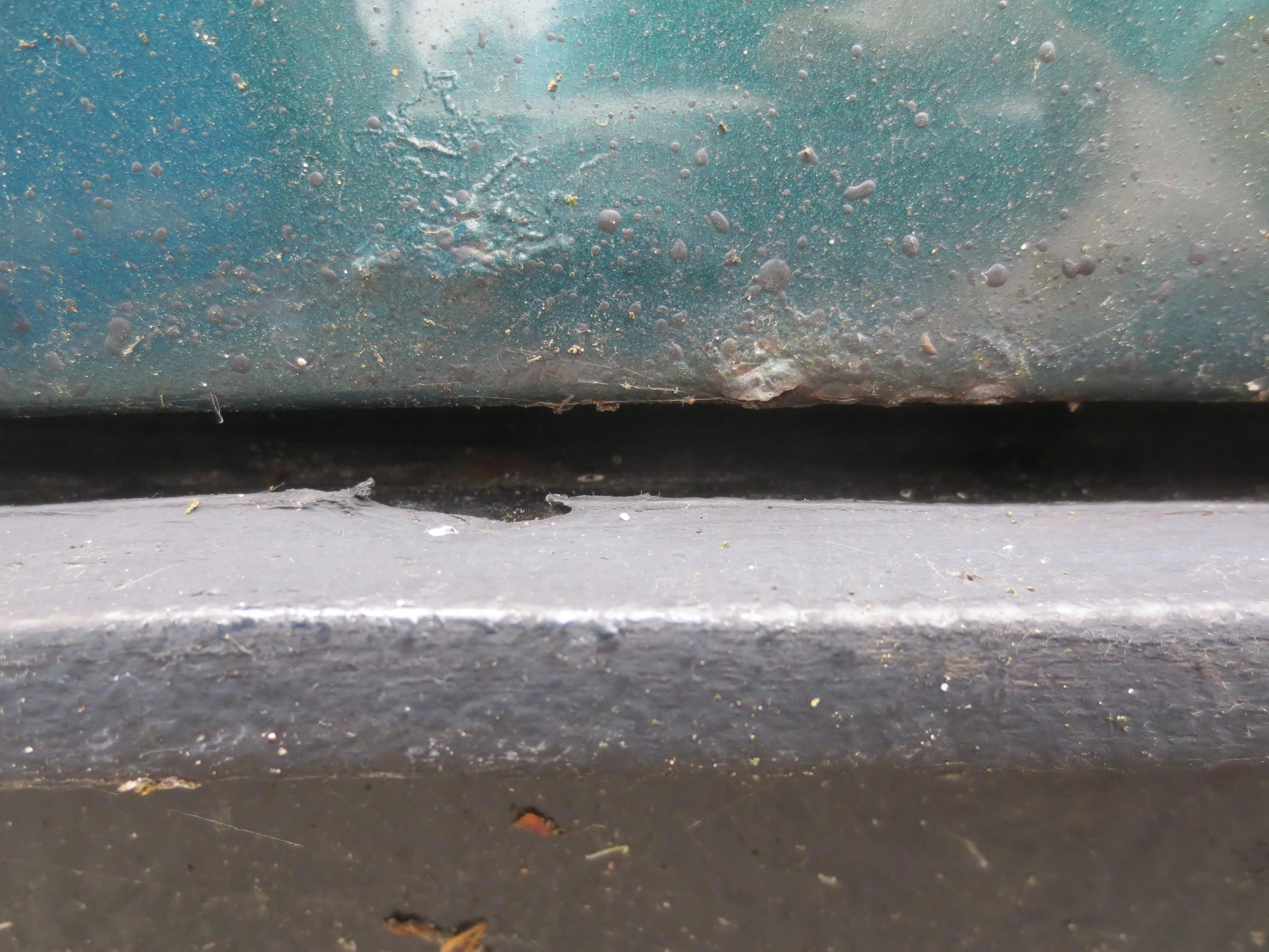

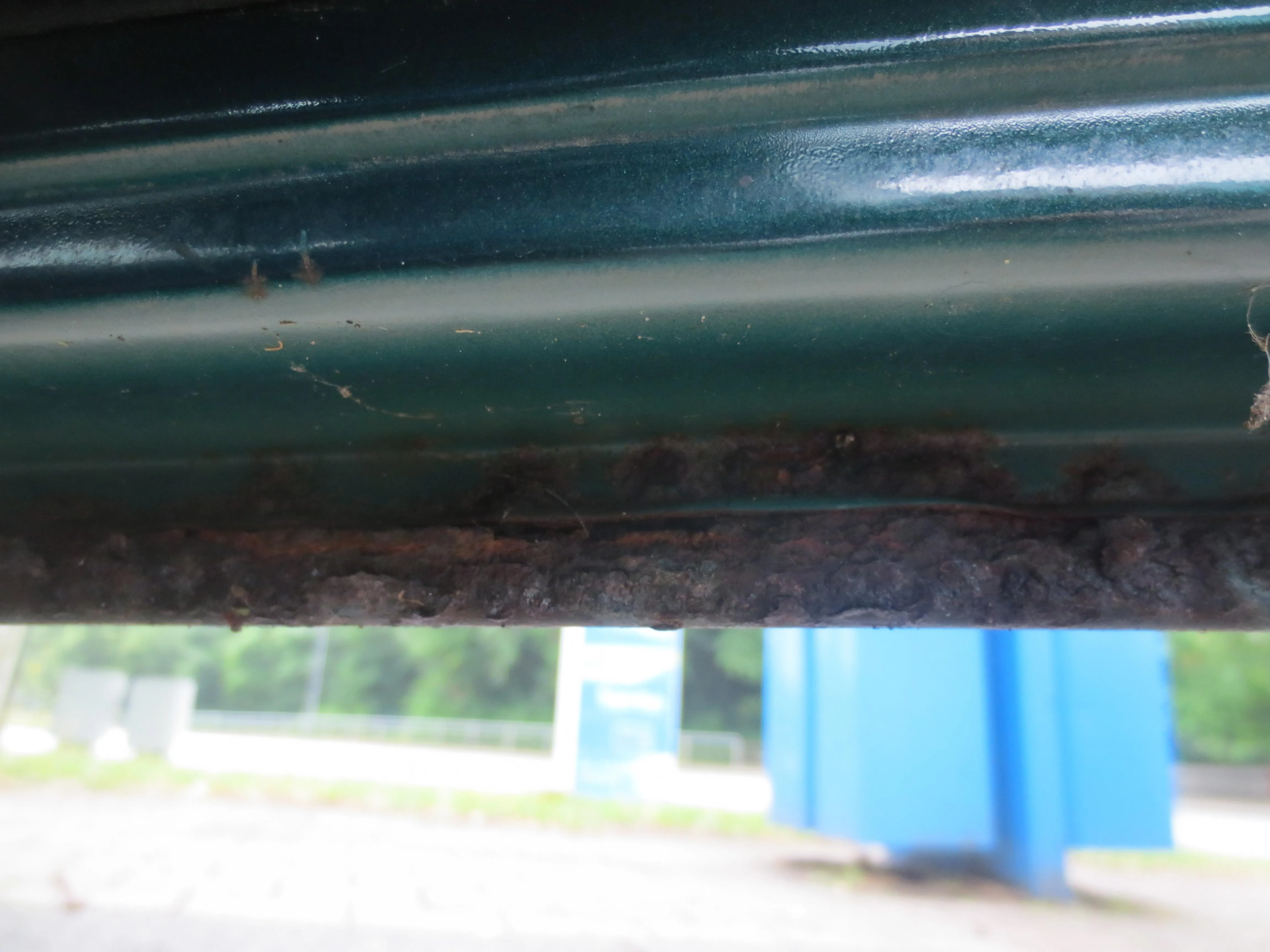

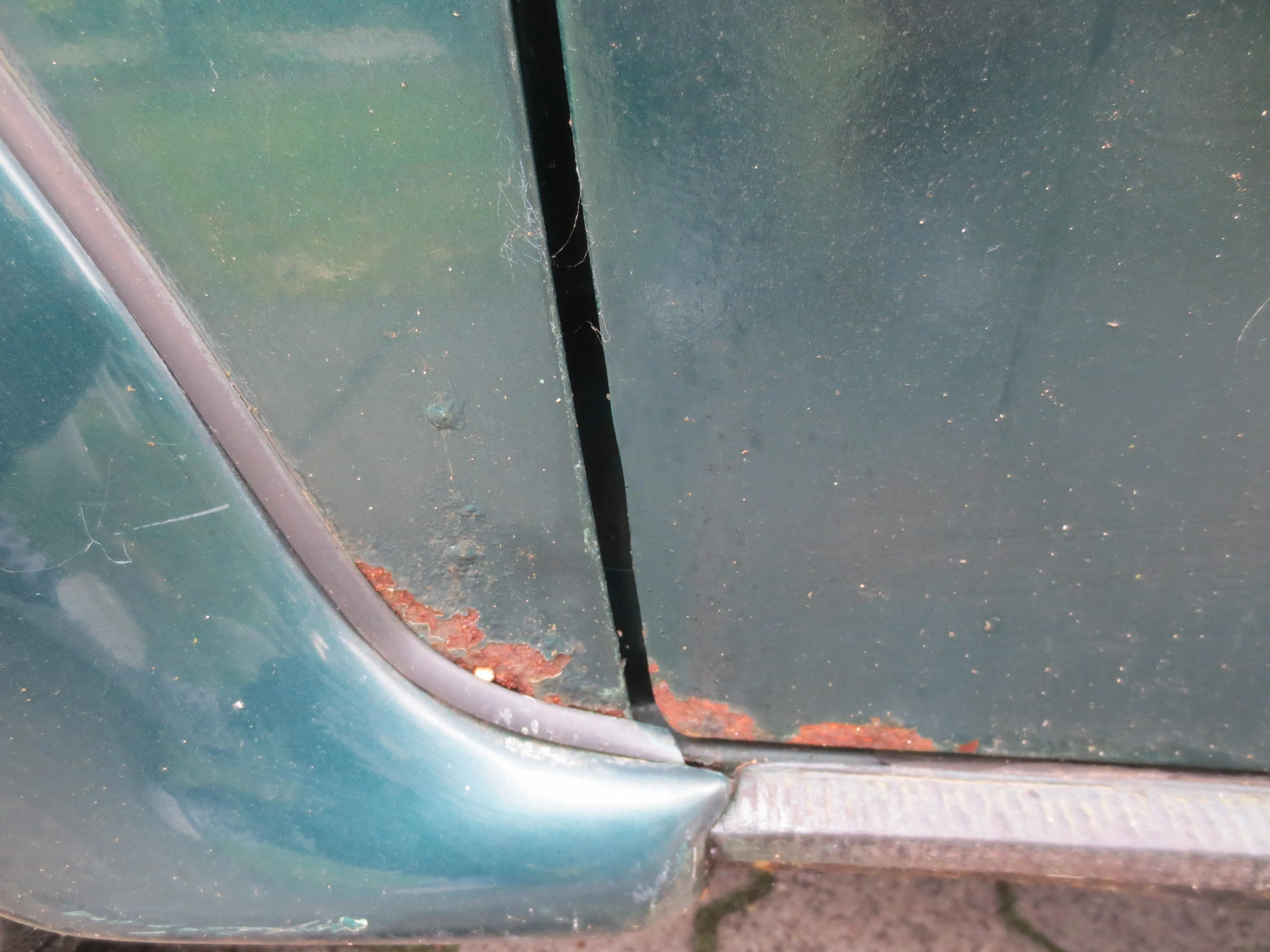

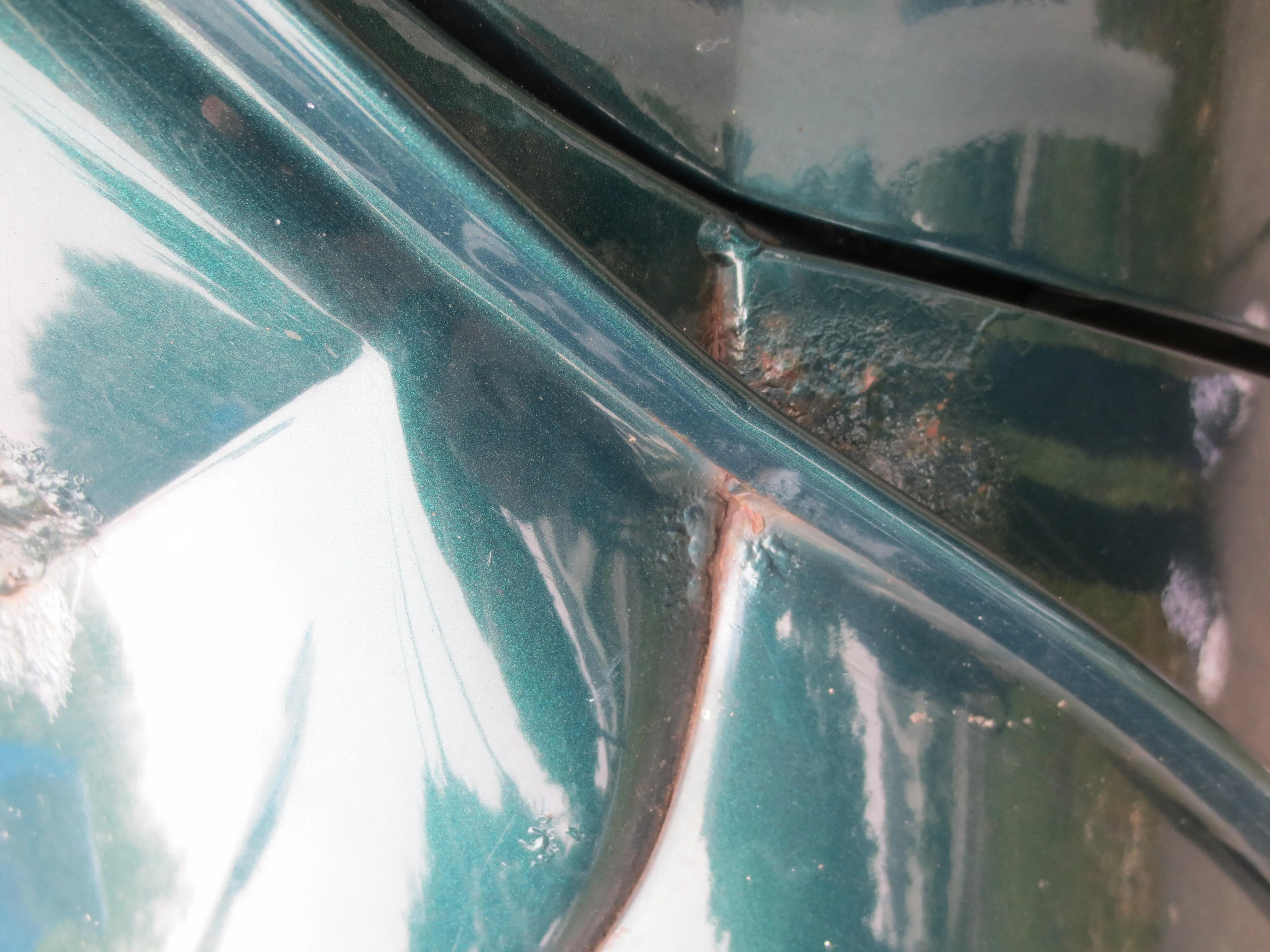

    Beifahrerseite Untere Türkante sieht nicht gut aus.

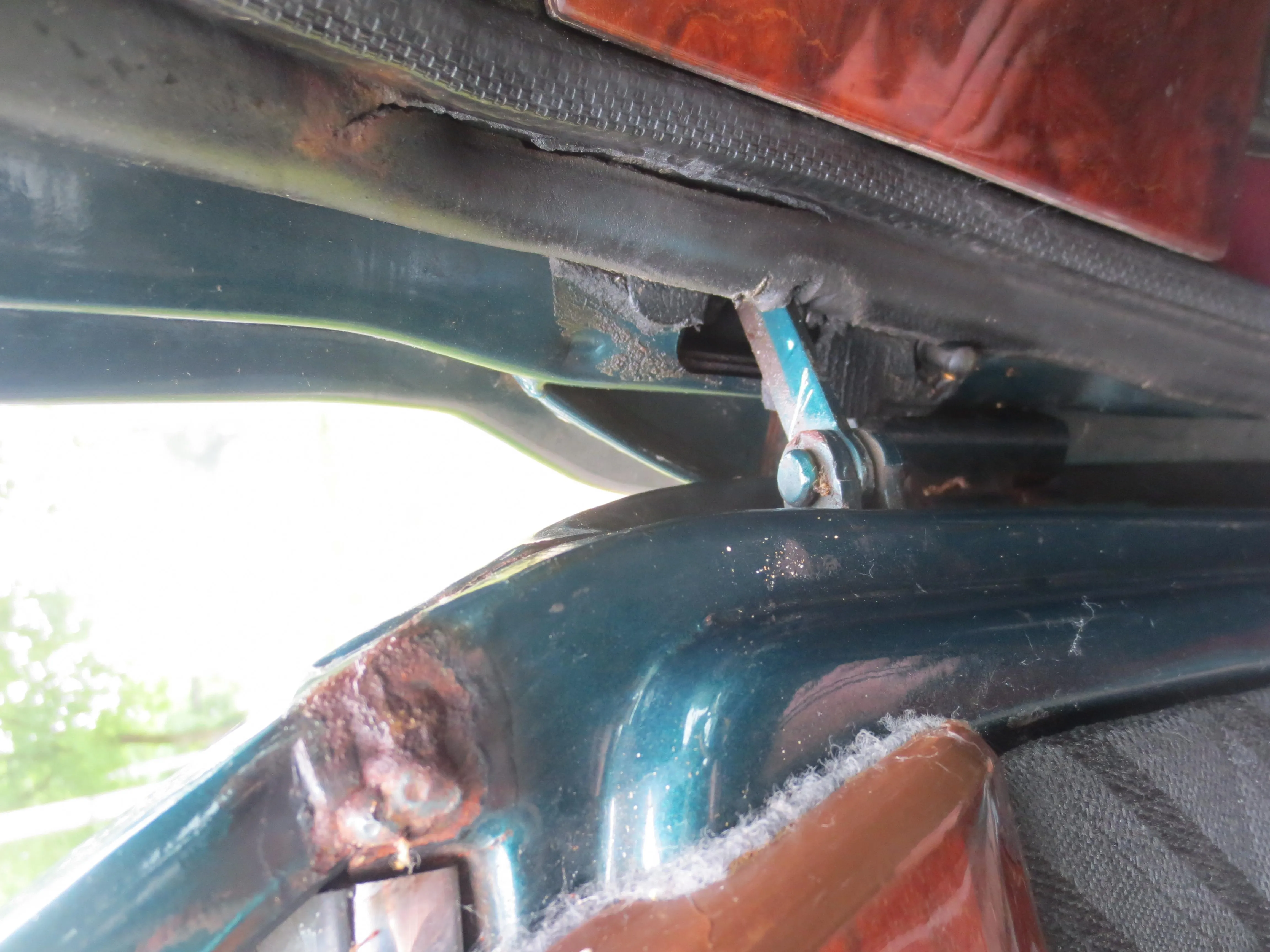

    Das Heck und das Dach inkl. Faltdach sehen soweit gut aus.
    Nach meinem Empfinden müssten überall die Dichtungen erneuert werden. Frontscheibe, Türen etc, da tw. Lückenhaft oder gerissen/porös.

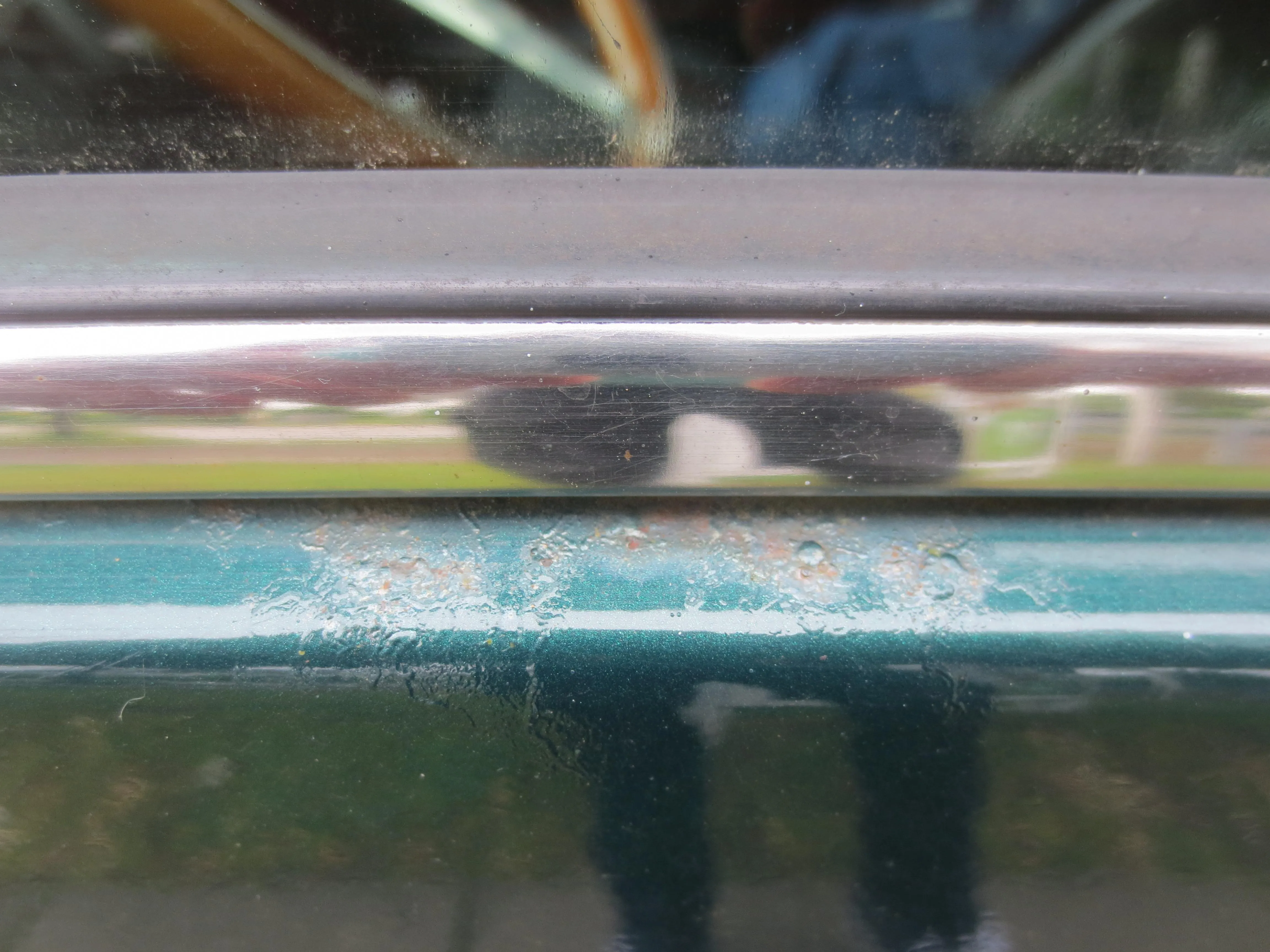

  • Ganz ehrlich.....
    Frontmaske kommt komplett neu bis zu den Dreiecksblechen. Türen sind auch durch, Scheibenrahmen ebenso.
    Kurz um, der ist durch und braucht eine komplette Restaurierung. Vermutlich sind auch Innen und Außenschweller sowie Kofferraumboden und Quertraverse durch. Das ist alles machbar, wenn man mit einem Schweißgerät umgehen kann. Lässt man das machen, übersteigt es den Wert des Fahrzeuges deutlich.
    Ach ja, das Wasser könnte durch die Heckscheibe, oder Tankdichtung oder über die durchgerostete Traverse oder Eckspitzen kommen
  • Danke für die Antwort. Ist natürlich nicht das was ich hören wollte. 😀 Ist anhand der Bilder einzuschätzen, in welchem Zeitraum die Arbeiten zwingend notwendig sein werden?
  • ....bis der TÜV was dagegen hat.
    Die Front ist zumindest mal ziemlich durch. Rumflicken macht da keinen Sinn mehr.
    Und wie schon vom Michael gesagt wird der Rest nicht besser sein.
    Das ist schon eine ordentliche Baustelle. Oder anders gesagt einfach ein ganz normaler Laternenparker-SPi :confused:
    Der Carport hat das Leiden nur etwas in die Länge gezogen.
    Das Wasser im Kofferraum: Wenn es die Heckscheibendichtung ist (was sehr wahrscheinlich der Fall ist), dann ist die Hutablage aus dem komischen Pappkarton sicherlich auch wellig bzw. sogar nass.

    Schau dir mal die Dichtungen der hinteren Seitenscheiben an. Die werden mit der Zeit durch Alterung etwas kürzer, ziehen sich zusammen und rutschen dadurch zuerst in der hinteren, oberen Ecke vom Karosserie-Falz... Dann hat Regen von der Seite, oder erst recht der Schlauch beim Waschen oder in der Waschanlage leichtes Spiel...:rolleyes:

    Jetzt nochmal eine andere Frage. Macht es Sinn, div. Dichtungen zu tauschen ohne an die Rostbehandlung zu gehen? Wenn es tatsächlich so aussehen sollte, daß die Front so gut wie neu gemacht werden muss, dann fehlen aktuell die finanziellen Mittel um alles auf einmal machen zu lassen.
  • Allgemein gesprochen wird an der Windschutzscheibe ein Dichtungstausch die Rostherde nur noch verschlimmern, da dann garantiert der Rost durch die mechanische Beanspruchung abfällt/abblättert.
    Das genaue Ausmaß sieht man aber nur, wenn die Scheibe ausgebaut ist. Im Extremfall fehlen dann ein paar cm vom Scheibenrahmen....
