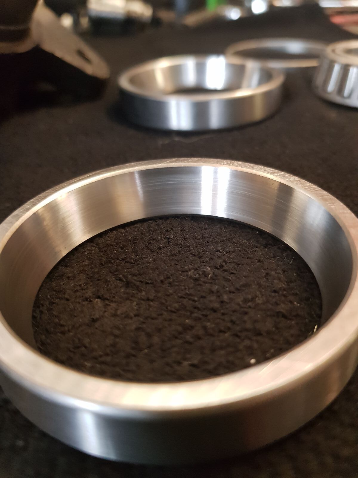

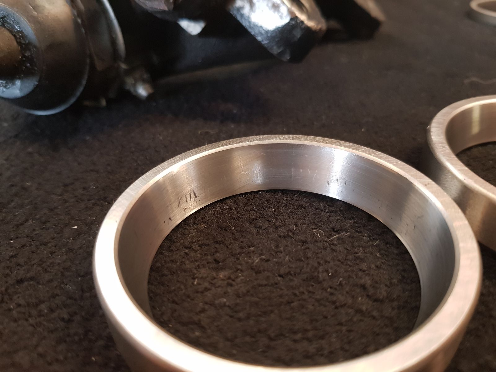

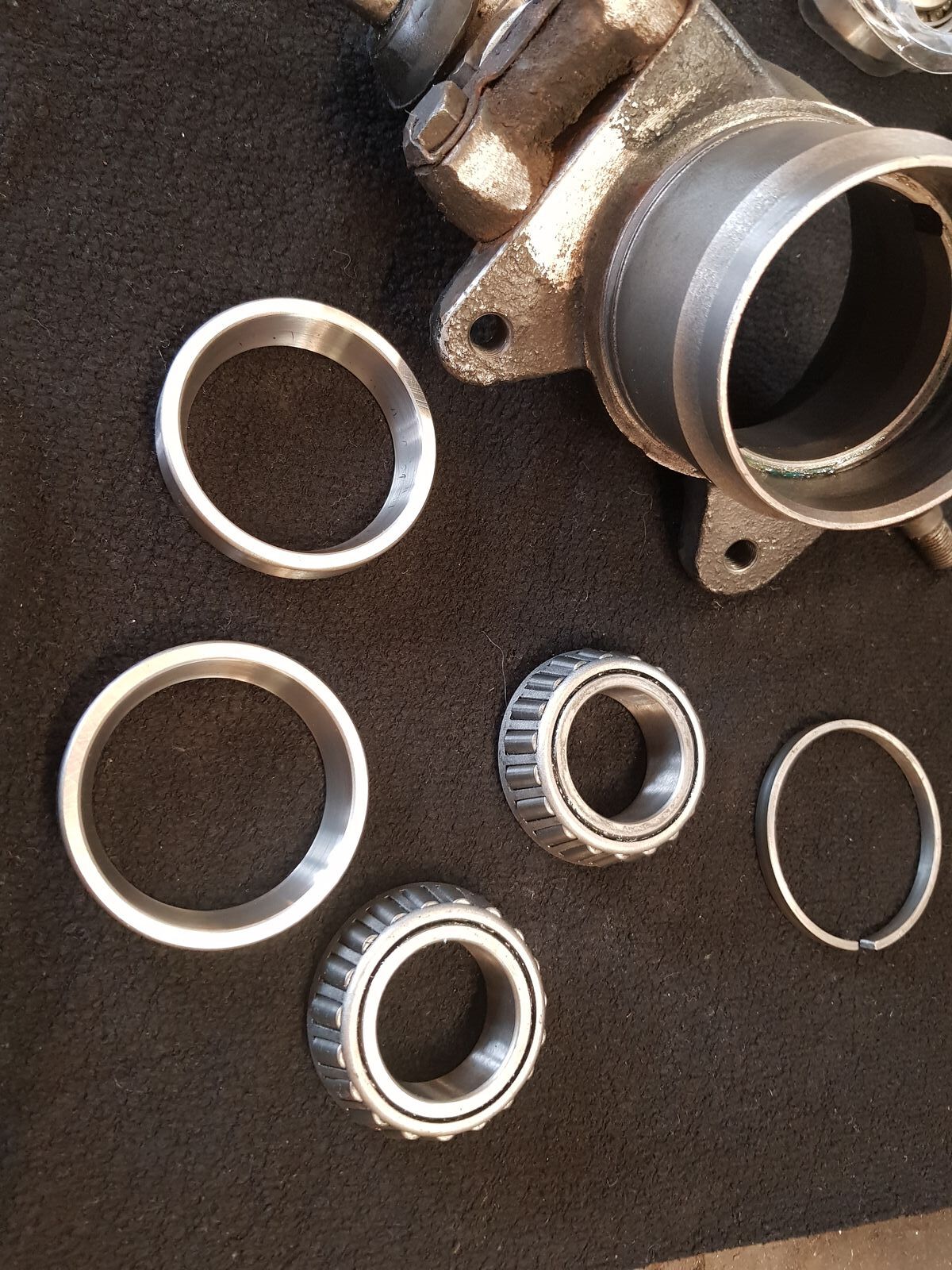

  • So ... ich habe heute das Timken-Radlager verbaut. Große Schäden habe ich an dem eingebauten Radlager nicht gefunden. Ein Außenring hat kleine Macken (die waren vorher definitiv nicht da) und der andere hat leicht Farbe (heiß gelaufen)?
    Das Geräusch ist erst mal weg - war es bei den letzten Montagen allerdings auch!
  • So wie der Lagerinnenring aussieht wundert es mich, dass es sich überhaupt gedreht hat. Wie sehen denn die Rollen aus? Da muss doch eine gebrochen sein.
    Bremsen macht die Felgen dreckig!
  • Möglicherweise ein Fremdkörper, der mit dem Fett unbemerkt ausgewaschen wurde?
