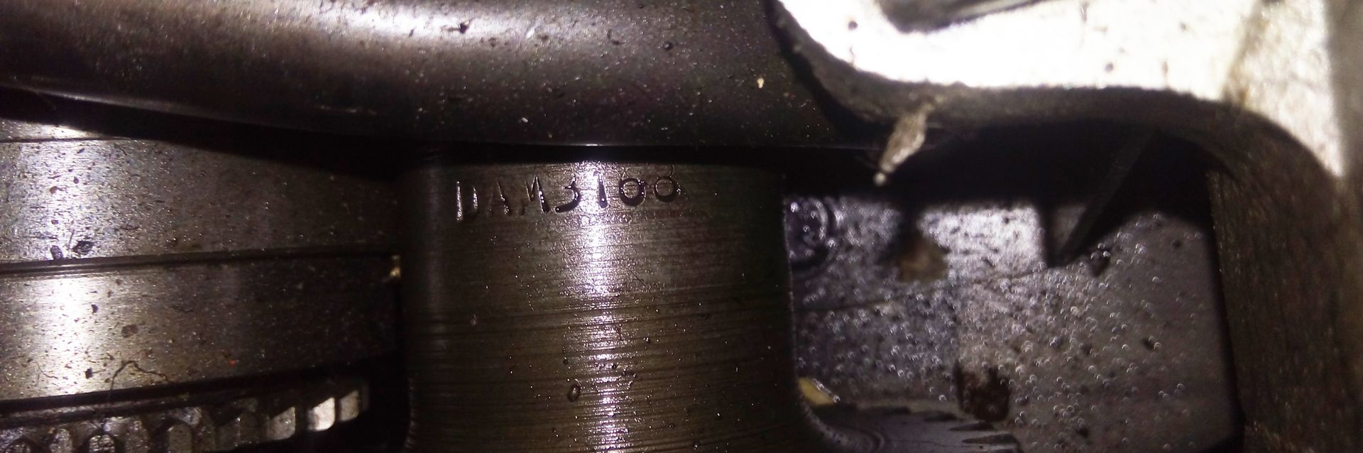

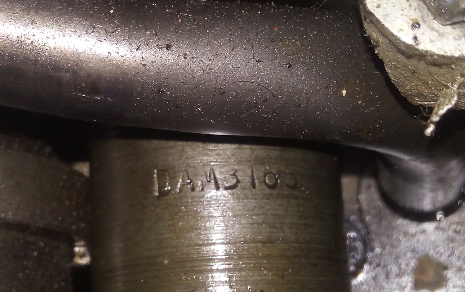

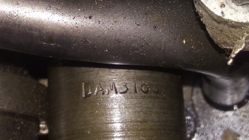

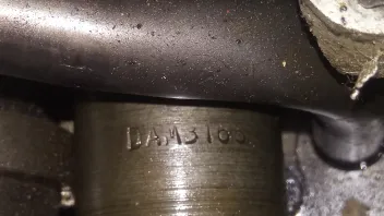

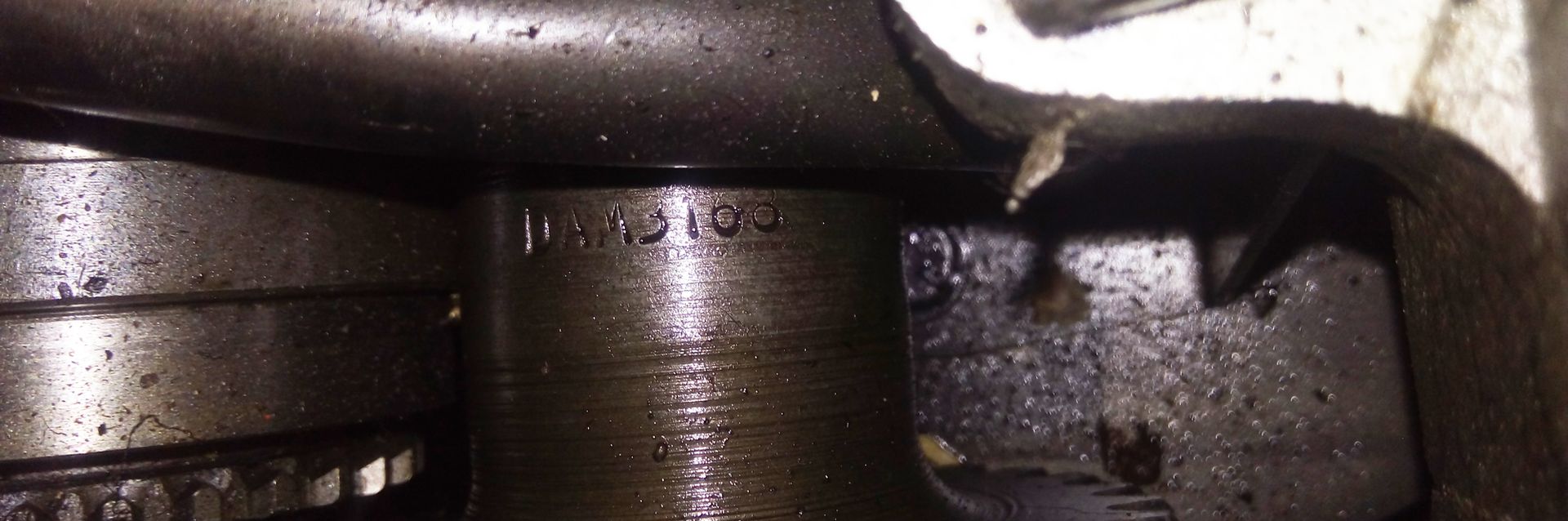

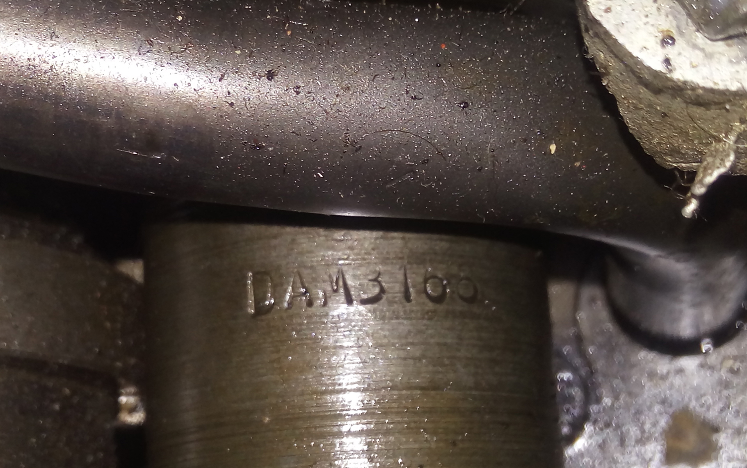

  • Nicht vermsichen:
    22G1040 war 1275GT/Cooper S/ Inno1300
    DAM3168 war Innocenti DeTomaso und späte 1275GT
    Meister-Mini
    " A+ " war da aber nix, außer wenn man den Vorteil des 18mm Lagers am "first motion" shaft betrachtet (DAM3167) und die beiden Lager der Vorgelegewelle beim DAM 3168 als Vorteil sieht.

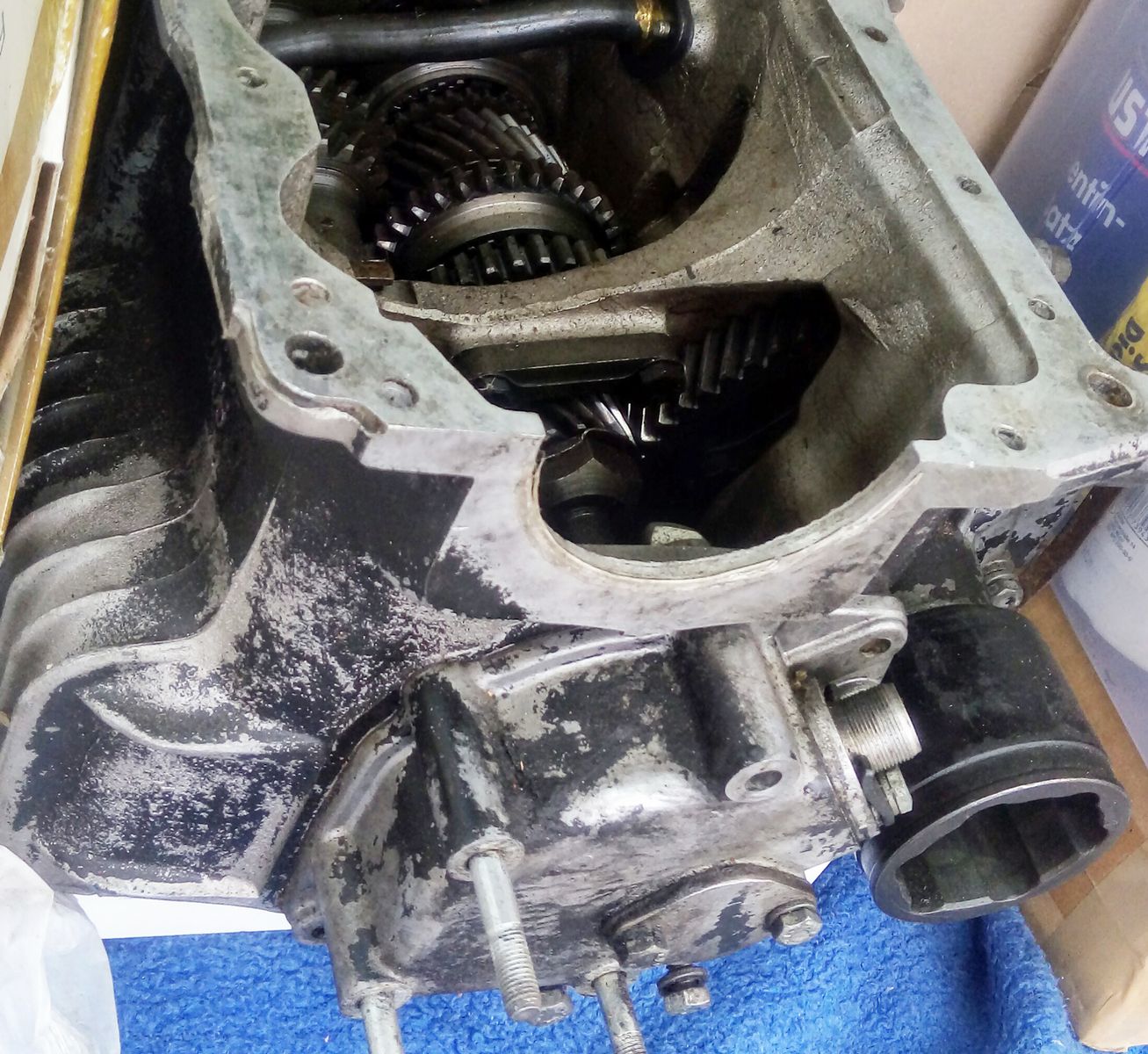

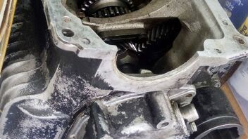

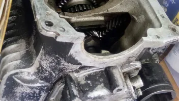

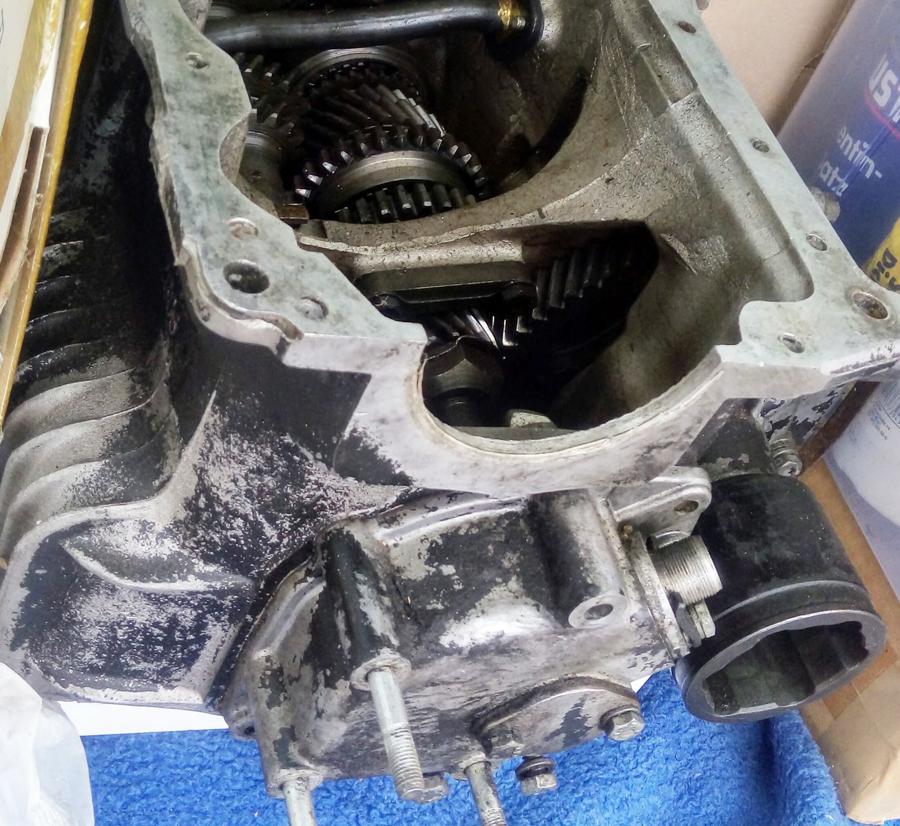

  • Schon nicht schlecht für den ersten Versuch, das ist die Gehäuse Nummer. Jetzt nur noch die Nummer auf dem Vorgelege entziffern.... :biggrin:
    DAM2886 ist ein rod change Getriebe Gehäuse mit vier Schrauben am Halter für das Getriebeausgangslager und schon für das große Zwischenradlager gedacht. Paßt zum Innocenti DeTomaso.

  • Damit kann Faxe bestimmt weiter helfen :thumbs_up: :wink:
    Aber von den ganzen Ausführungen oben mal abgesehen...
    Das Getriebe kann man grundsätzlich in jedem Mini mit Rod-Change Schaltung verwenden, wenn man den passenden Zwischenrad-Satz und Zwischenradgehäuse verwendet... :wink:
    Wenn also ein Mini "auf dem Plan steht" das Getriebe einlagern :wink:
    Wenn nicht, kann man es immer noch "versilbern"...
  • Ist ein eher seltenes Getriebe mit der Close Ratio (eng abgestuften) Übersetzung.
    Minispares schreibt, eines der gesuchtesten Mini Getriebe....

  • Hab mal im Buch geschaut...
    Standard ist 3,52:1 / 2,22:1 / 1,43:1 / 1:1
    Close Ratio mit Vorgelege DAM3168 oder 22G1040 ist 3,3:1 / 2,1:1 / 1,35:1 / 1:1
    Also erster und zweiter etwas länger, dritter etwas kürzer und der vierte ist immer 1:1
