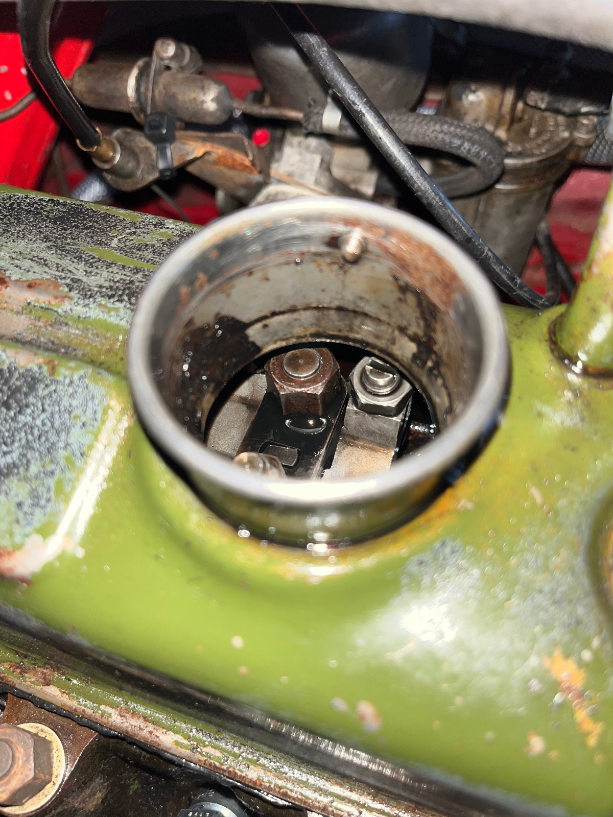

  • Ventildeckelverschluss verloren... Ich Dussel - nach Ölstandkontrolle und obligatorischem nachfüllen auf dem Ventildeckel liegen lassen. Super ärgerlich...
    Passen "moderne" auch auf den alten Deckel?

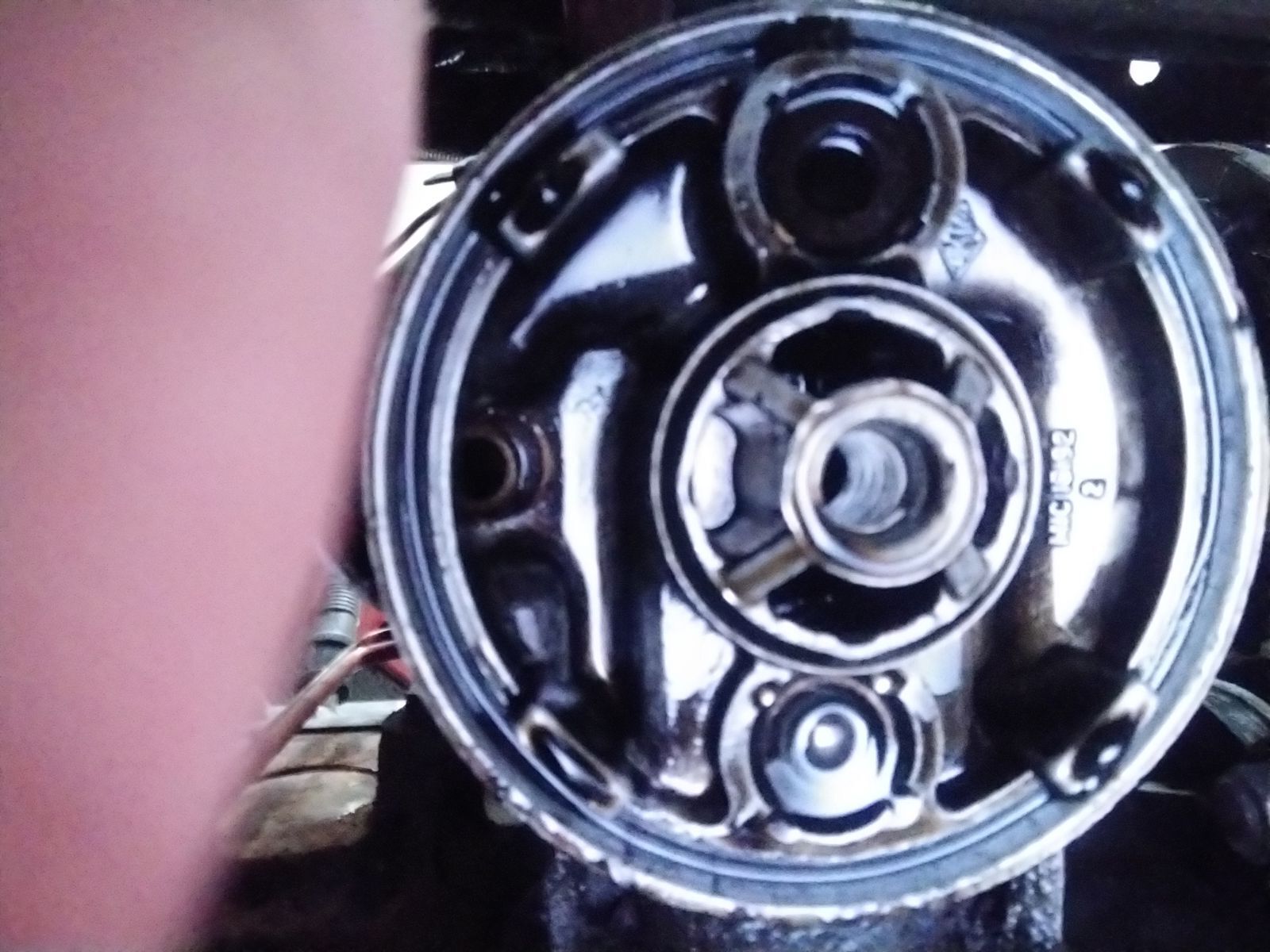

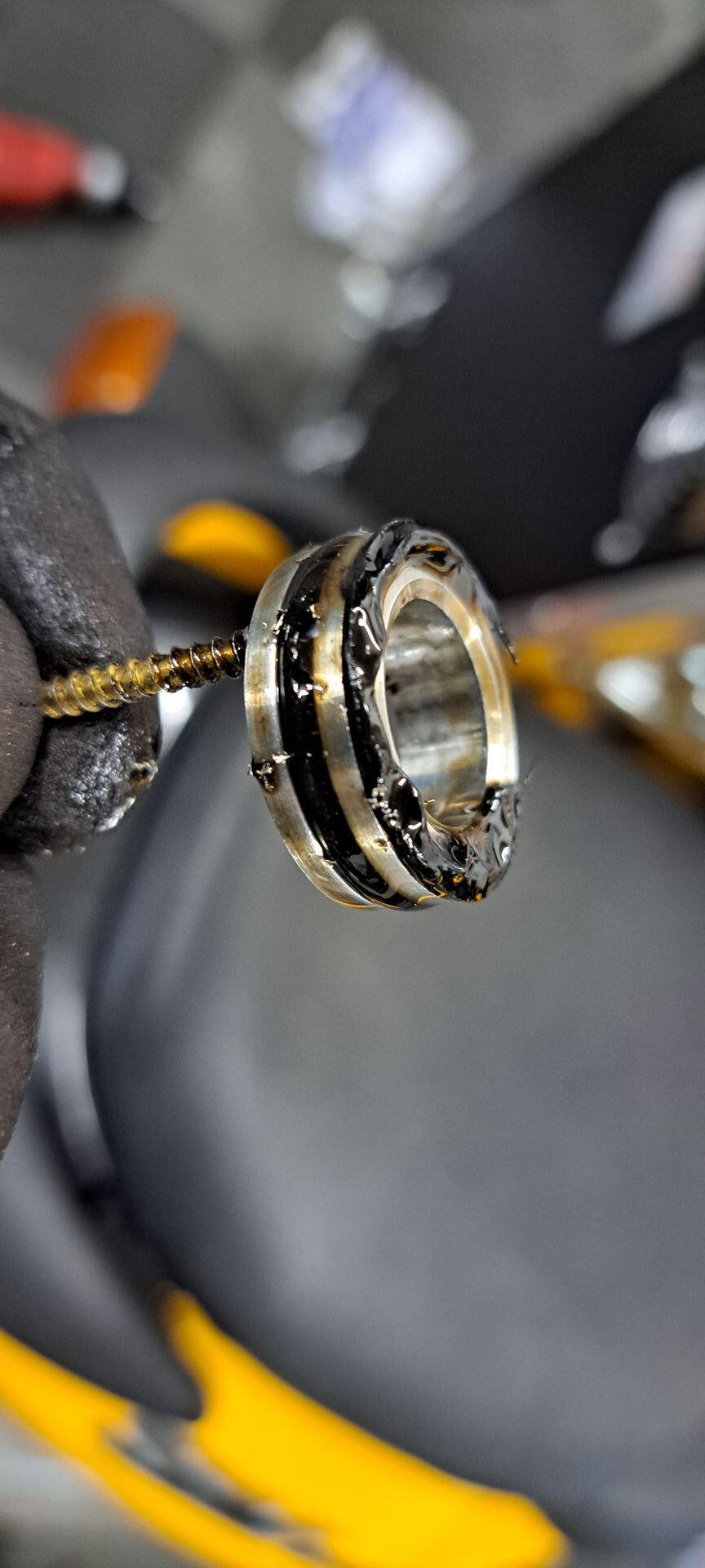

  • Simmerring am schaltgestänge und den Vergaser nochmal reinigen.
    Letzteres hätte ich bleiben lassen können, war piekfein sauber. Also Tank und Hardlines wohl auch unauffällig, das sieht man gern - der Kleine hatte ja ne längere Standepisode. Also nur float Level nachgesehen, und mal die BBW zum probieren montiert - is ja jetzt LCB + RC 40 und K&N.
    Den Simmering hat wohl jemand schon mal "abgedichtet" oder vielleicht eingeklebt - das muss dann innerhalb der ersten 10 Jahre gewesen sein:

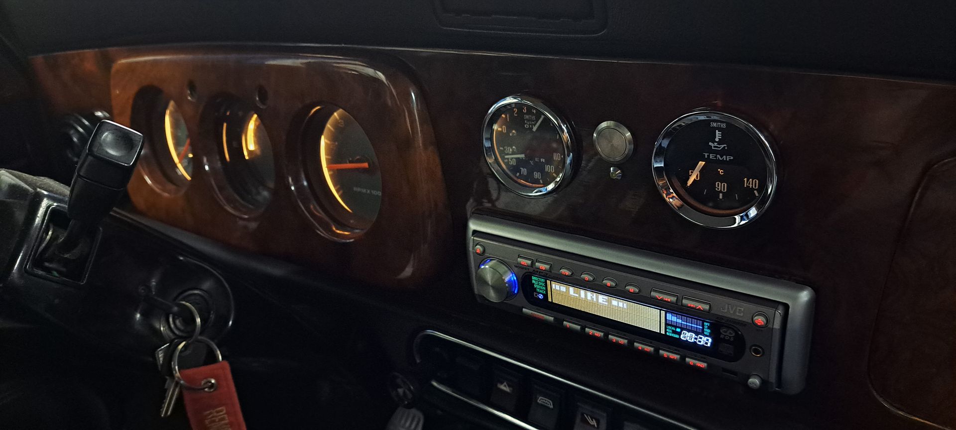

  • Nach Jahren in der Schublade mal 2 Teelichter in die Smithschen Instrumente gestellt, sowie den Solid state Spannungskonstanter vertüddelt und damit das Öltemperatur-Instrument in Betrieb genommen.
    Lag ja alles nur 15 Jahre oder so :)
    Jetzt gibt's auch im Dunkeln keine Ausreden für mangelnde Betriebsparameter mehr. Go Go Kontrollfreakmodus!

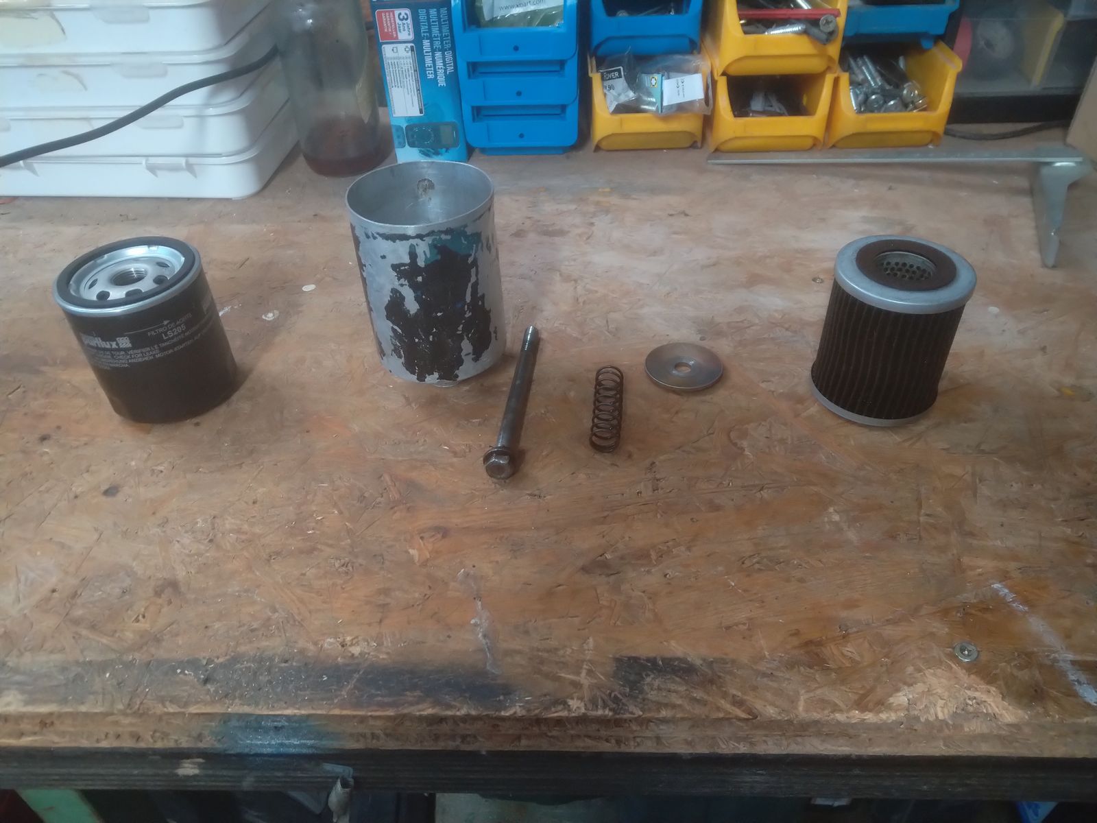

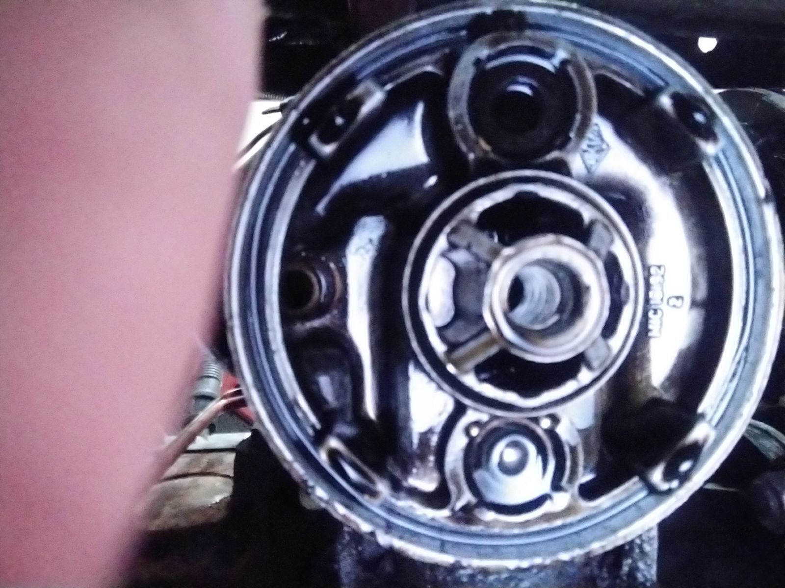

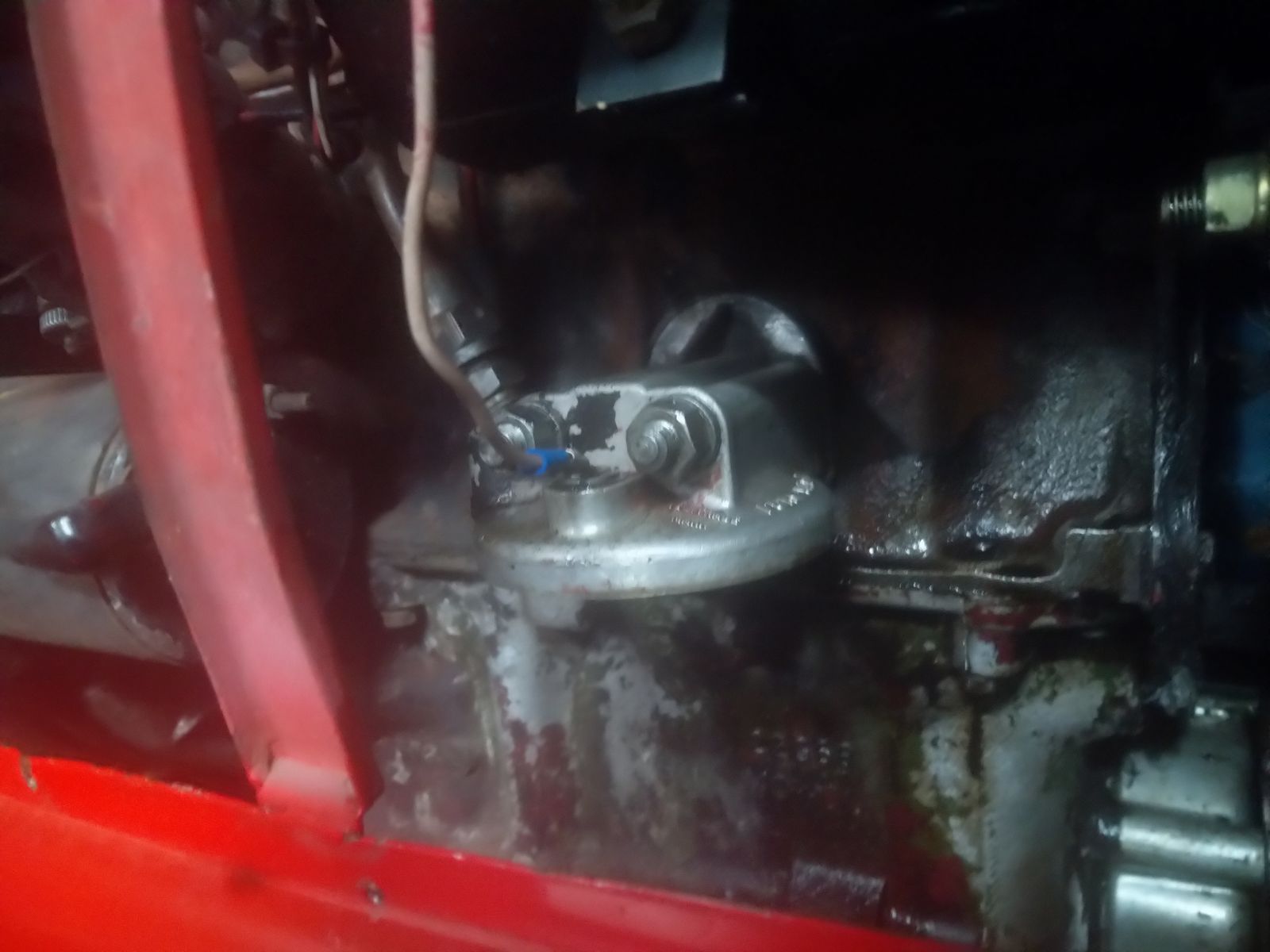

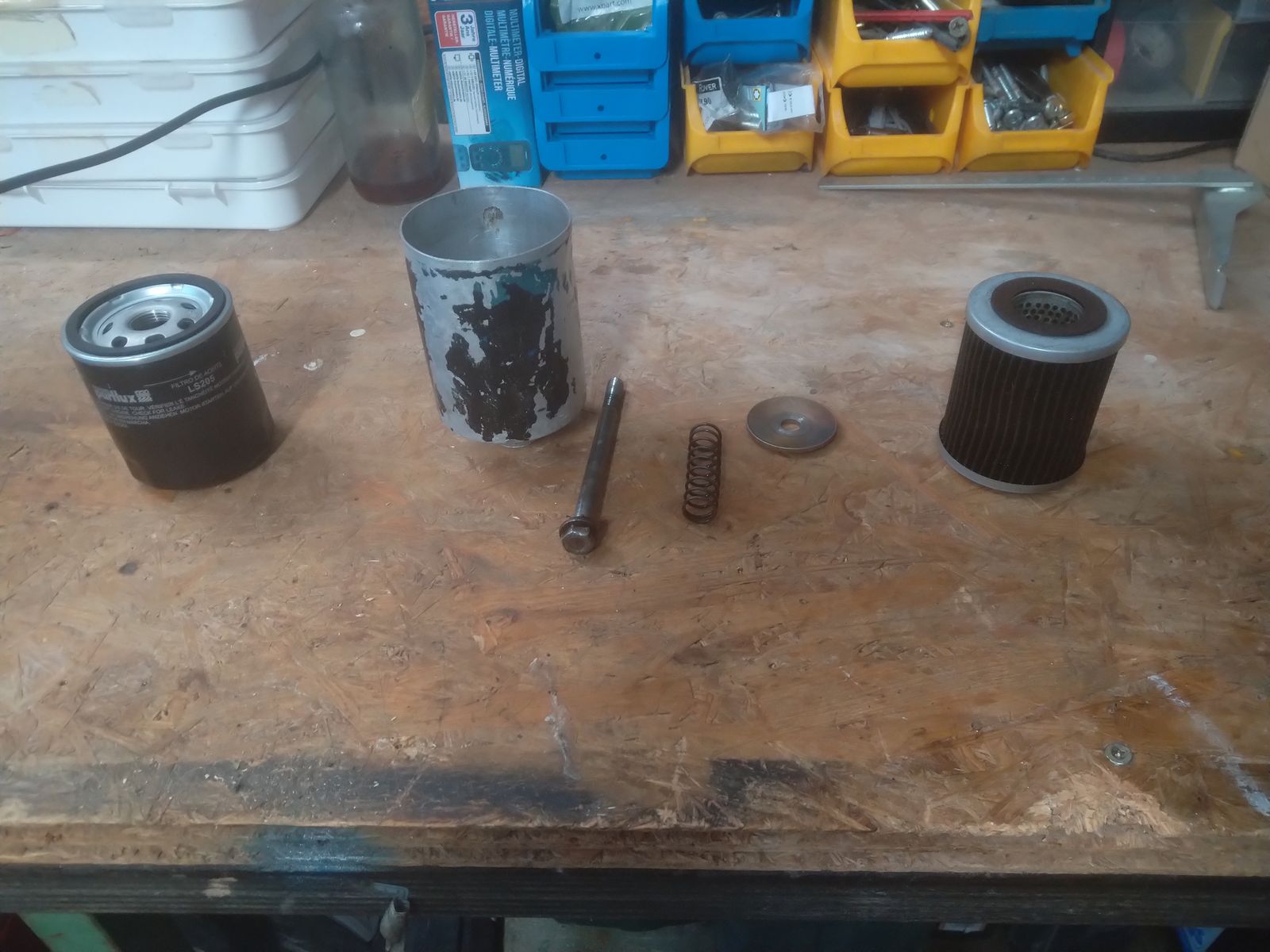

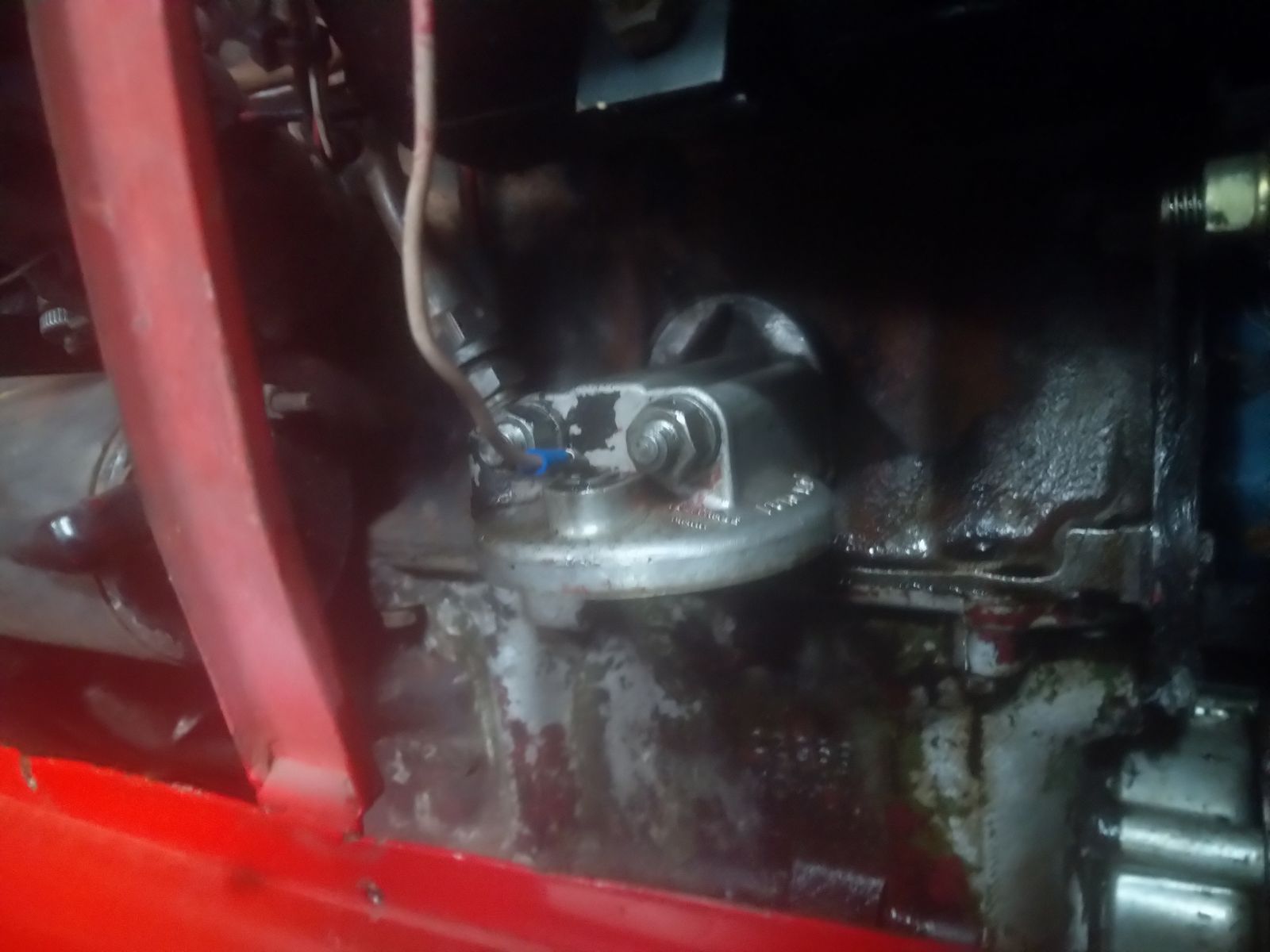

  • Emelie warm gerfahren, altes Öl raus, Filter ab montiert... und schwubs wieder etwas gelernt....Neue Ölfilter passt nicht :frown: :kotz: und nun nen richtigen Filter suchen....
