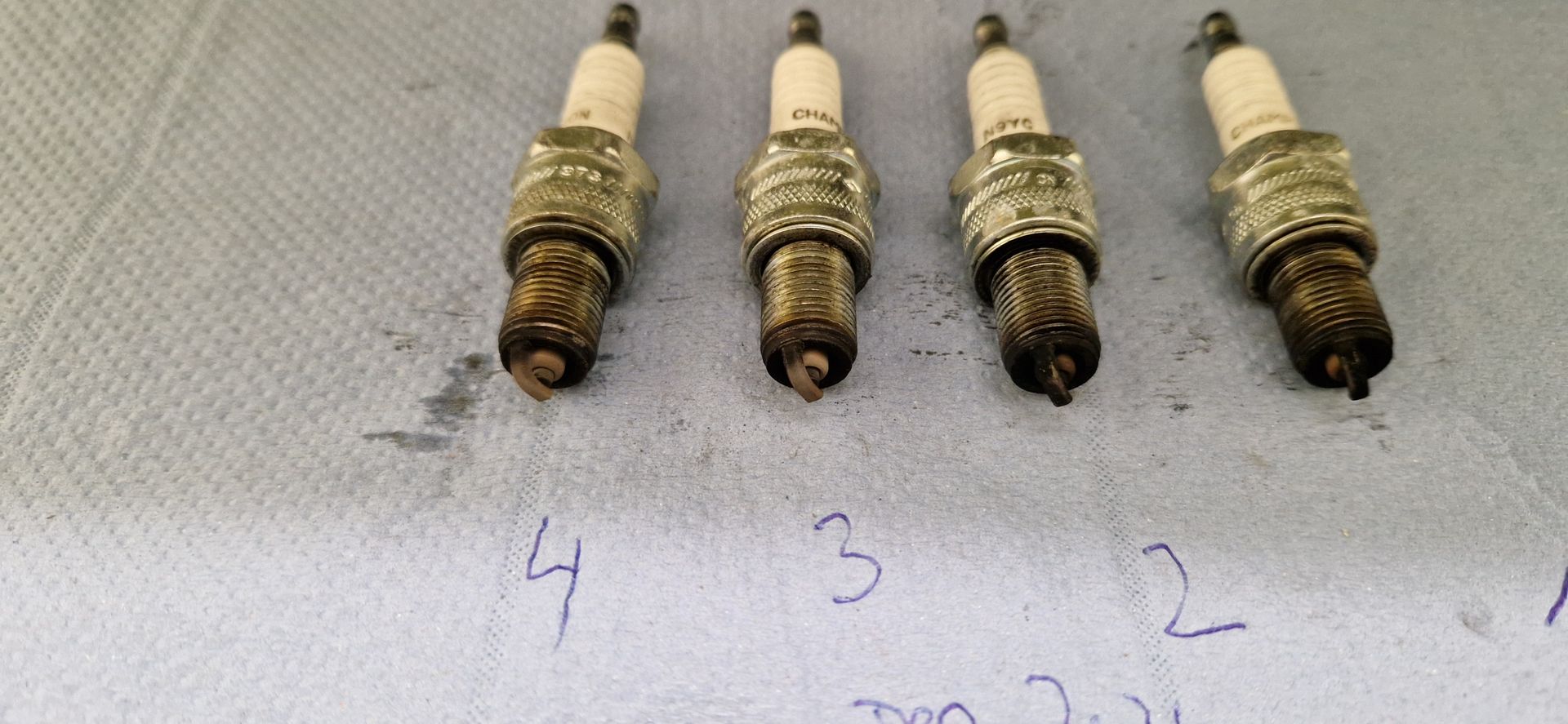

  • Kerzen eben auch noch mal raus gedreht.
    Bestätigt wohl auch das Problem im Bereich Fahrerseite.
    Da vor dem nachziehen der Kopfmuttern ja so undicht, das die Antriebswelle das rotierend verteilt und alles mit Öl versudelt hat. Und das schon nach wenigen Minuten bzw. km Fahrzeit.
    Und die Kerzen auch neu waren.
