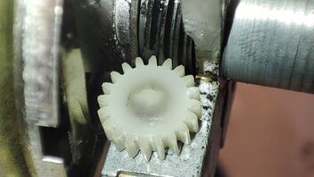

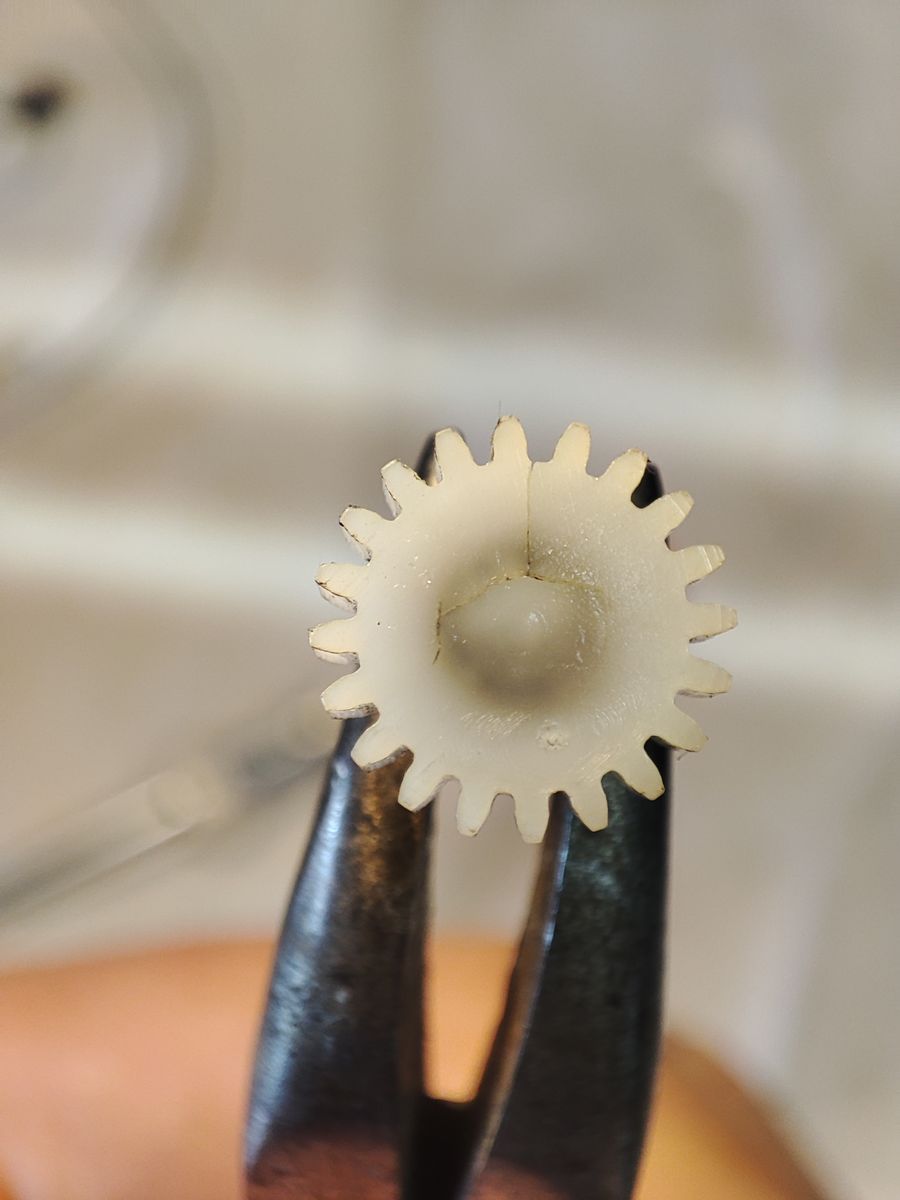

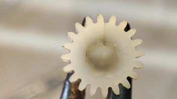

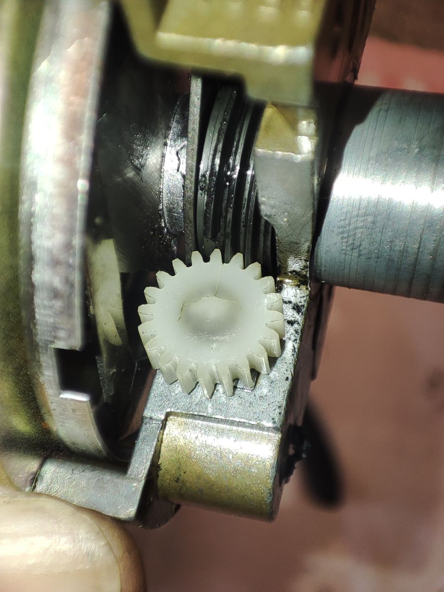

  • Das nervige Klicken vom Tacho gesucht...und gefunden:
    Das Zahnrad vom KM Antriebsmechanismus ist gerissen, dadurch passt, wenn die Bruchstelle durch die Antriebsschnecke läuft der Abstand nicht zum Anschnitt und dieser stößt am nächsten Zahn an .
    ...und es macht "Klack".
    Alter Schwede, was ein Gefummel...
    Nachtrag: hab die Zahnflanke etwas angeschrägt, jetzt ist Ruhe im Karton :biggrin:
    Gruss Andy

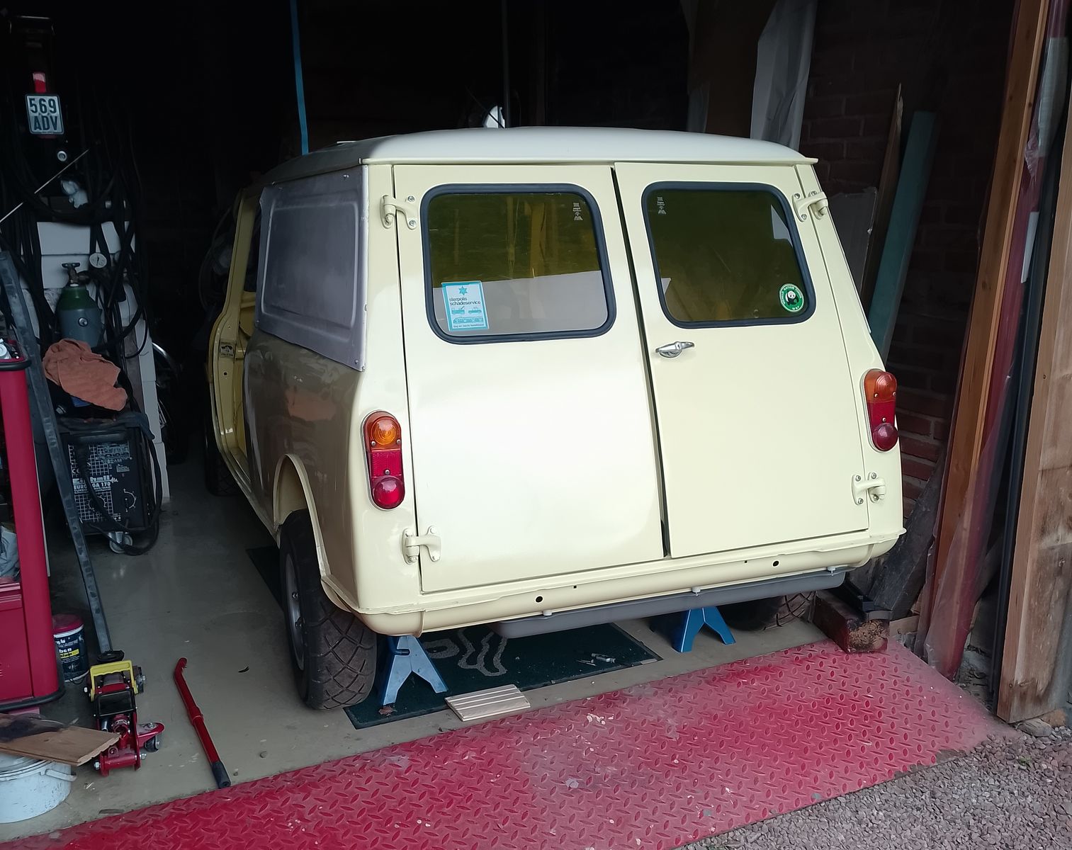

  • Heckfenster reingewürgt und Tank untergehängt.
    Tank passt natürlich nicht, muss wieder raus und angepasst werden :rotfl:

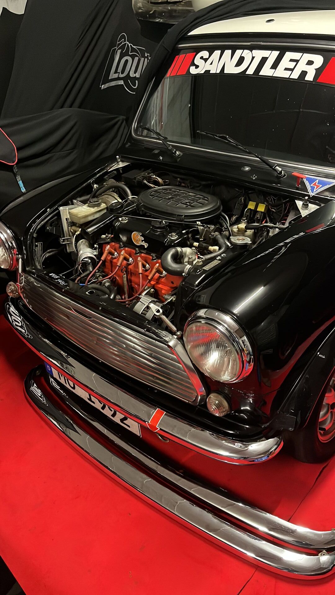

  • Warum hast du denn eckige Stoßstangen dran? Viel zu schwer und zu schade, falls du mal „anklopfst“ beim Vordermann???😜 Ab zu Faxe und Edelstahl Stangen holen, wiegen locker die Hälfte. Außerdem gar nicht authentisch beim SPI die eckigen Dinger. Ader brauchst du mehr Gewicht auf der Vorderachse um die PS auf den Boden zu bringen? 😅
    Weil ich es mit leisten kann :wink: zudem sind sie original und wir haben eh ein Mindestgewicht ....also leichter machen macht keinen großen Sinn :tongue:

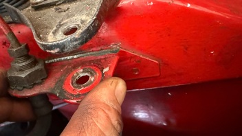

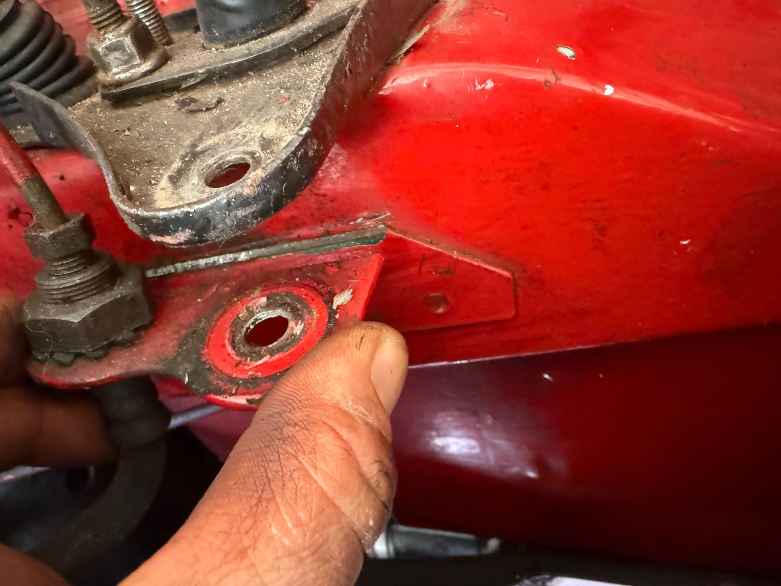

  • Bin ja gerade dabei den 1100er Übergangsölverbrenner gegen nen anderen Übergangsmotor zu tauschen weil mir zur Endmontage der geplanten Antriebseinheit immer noch der Motorenbauer fehlt. Möcht mal wieder TÜV und fahren statt nur Versicherung zu bezahlen 😬
    Erst musste ich den LCB länger als erwartet von seiner Trennungsangst kurieren und dann feststellen dass auch die besten Minis leider nicht ohne Fehler sind 😔
    Schön bündig abgebrochen und ich sitze natürlich in ner gemieteten Garage ohne Strom zum schweissen fest 😤 Mini vor über 10 Jahren vom Kollegen besser als neu aufgebaut und von ihm keine 5000km gefahren. Von mir selbst in den letzten 4 Jahren seit ich ihn hab keine 300. Hat mal hier und da beim Lastwechsel geknackt und ich habe dann Motor gerüttelt und Fahrwerk geprüft und das einfach nicht gesehen🤦🏼‍♂️

    Schön bündig abgebrochen und ich sitze natürlich in ner gemieteten Garage ohne Strom zum schweissen fest ...
    Akkubohrer und auf geschraubte Lösung umbauen. Hatten wir hier im Forum gerade vor ein paar Wochen.
