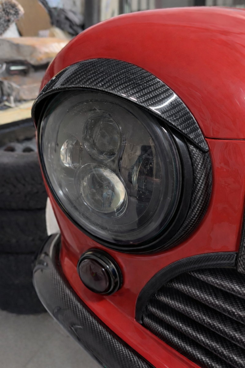

Da würden jetzt noch super ein paar Chrom Lampenschirmchen passen.
Ich weiß nicht wie ich dir an den Tankdeckel dran kriegen soll.
Spax regelt

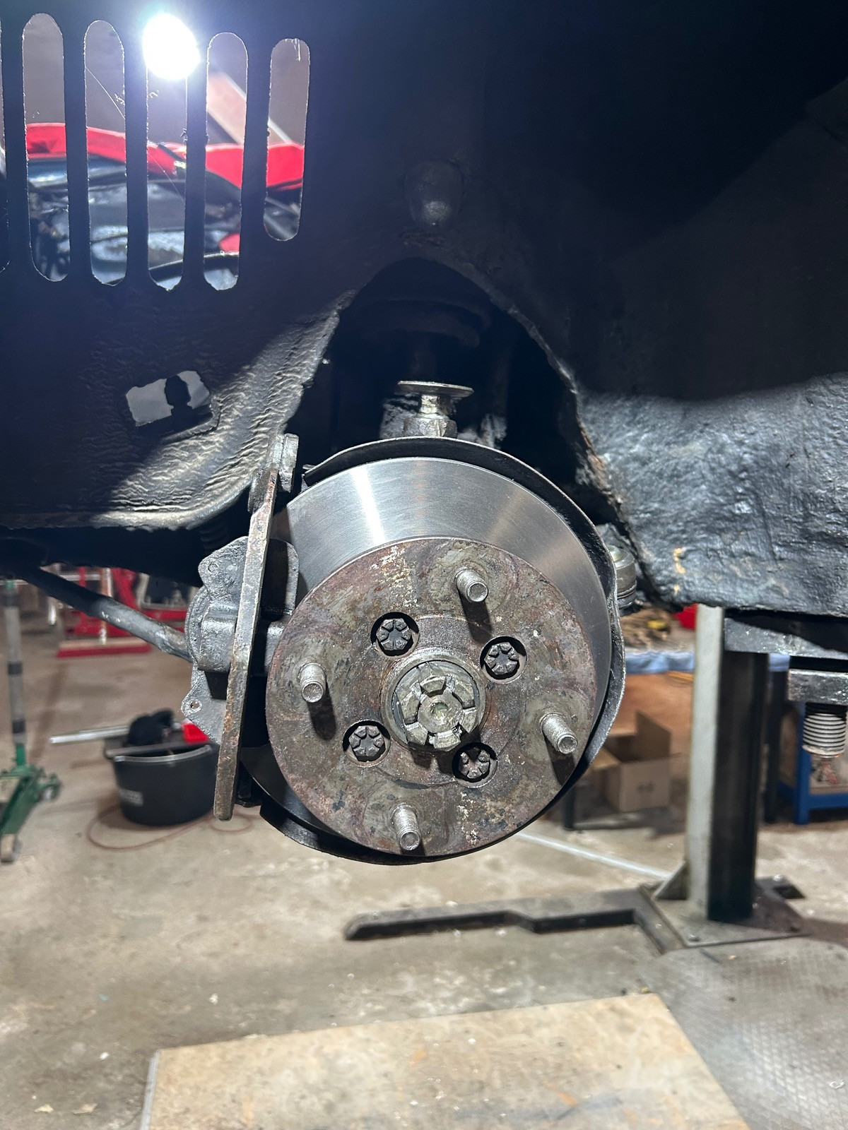

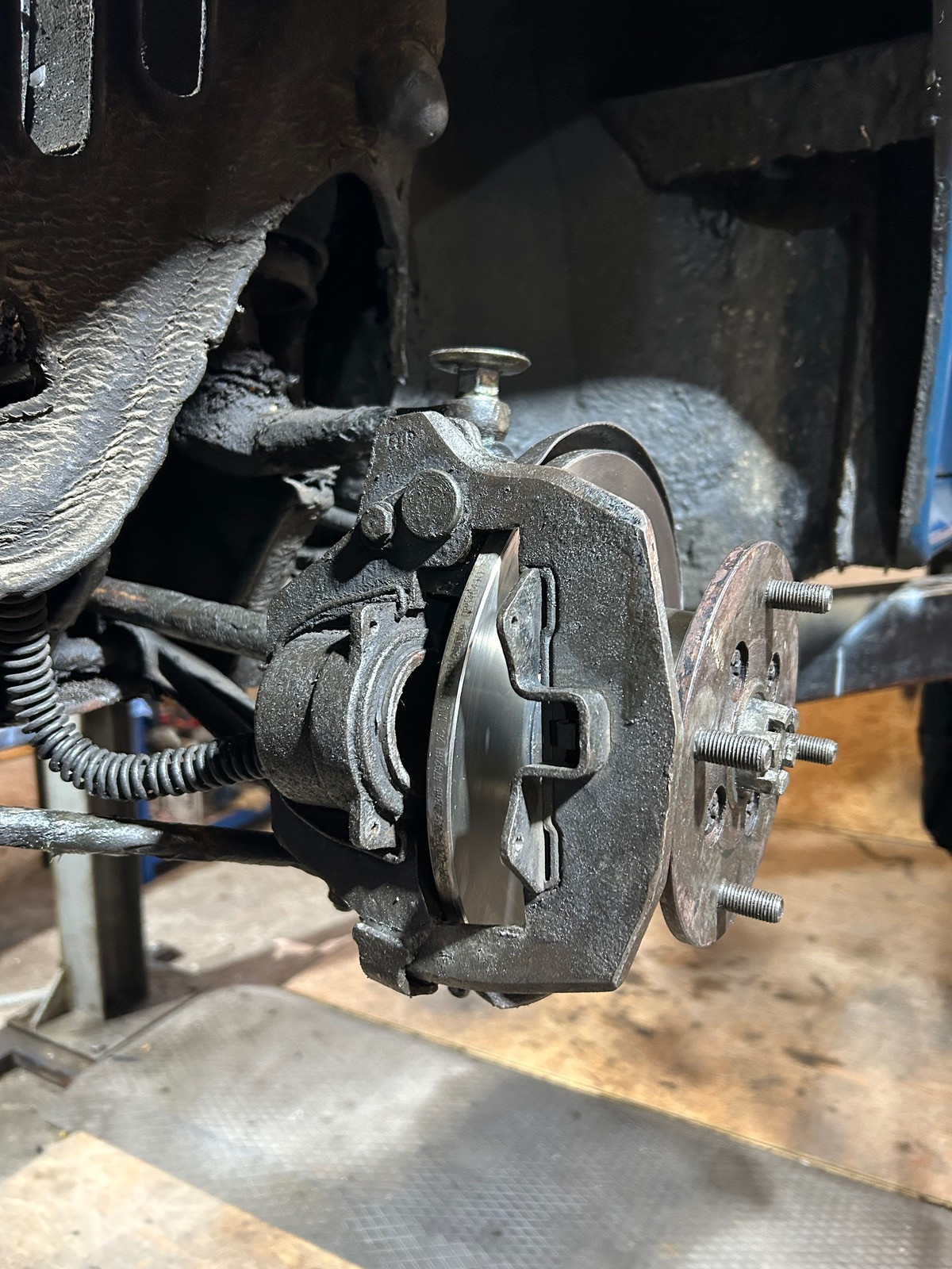

Bremsen und Radlager am ADO 16 gewechselt.......schwimmende Bremssättel sind "speziell".
Welcher ADO 16 hast du? Die sind doch nur im "Vanden Plas Princess", späte Baujahre?
Wo hast du die Bremsklötze her? Ich habe auch so einen "Patienten"!!
Riley Kestrel 1300. Baujahr 69.
Klötze hatte ich noch.
Scheints auch noch zu geben https://www.ebay.de/itm/317750355869

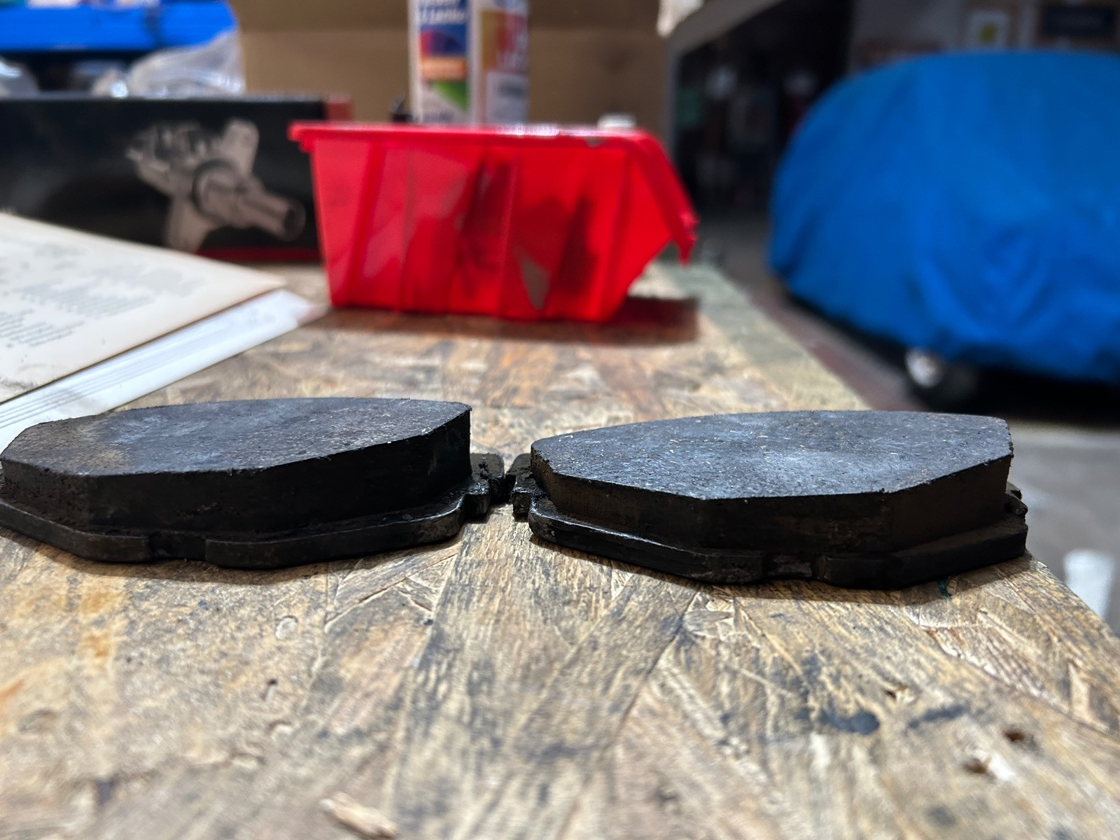

Ist das normal das die sich so schräg abfahren?
Ein Tipp vom Bekannten: SAAB 95/96.
0055.00 REMSA 20135 Bremsbeläge Vorderachse für SAAB 96, 95 | AUTODOC Preis und Erfahrung【TOP ❗ ANGEBOT】⚡️ ➤ 0055.00 REMSA 20135 Bremsbeläge Vorderachse für SAAB 96, 95 günstig kaufen ✅ Riesige Auswahl an Produkten von führenden Marken ✚…www.autodoc.deSollen identisch sein!?
Fürs nächste mal!
Wenn die so schräg abgefahren wären, hätte ich ein ganz anderes Problem.
Bei den Kisten "normal".
Mit Sikaflex, Gaffa und Kabelbindern lässt sich das bestimmt damit verfriemeln.
Ok, also so wie ich die 10€ Auspuffblende drangefriemelt hab.

Ich suche noch für einen Freund Carbon Lampenschirme 🤣
Zumindest konsequent ..
Der Ring beim Blinker .. einfach nur schwarz lackiert ?
Wird natürlich auch aus Carbon 👍🏻
