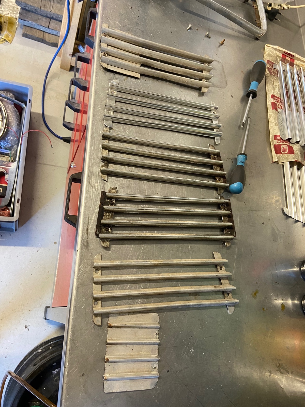

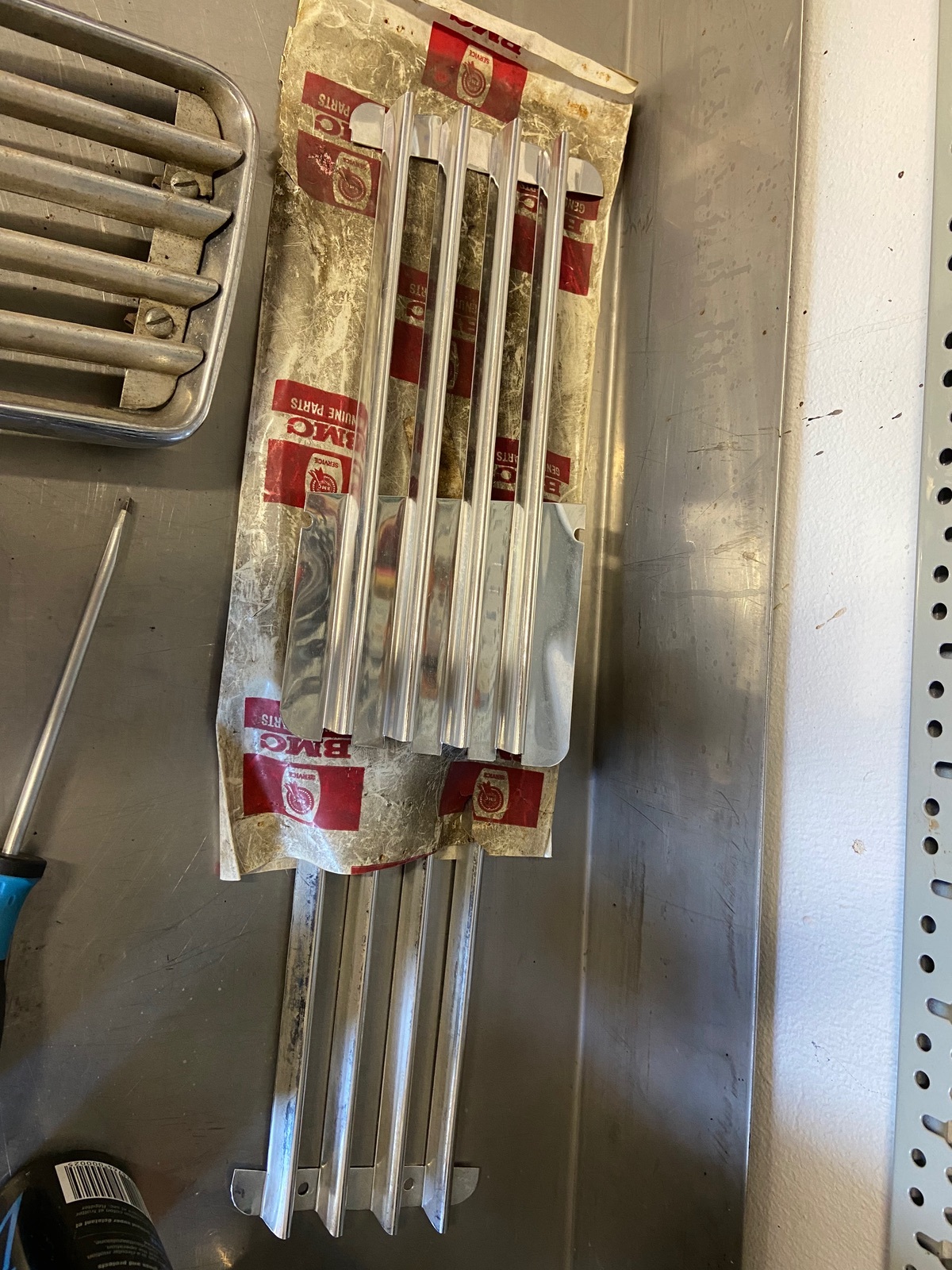

Was ist das?
Was ist das?
Riley Elf / Woseley Hornet Blinker Grill.
