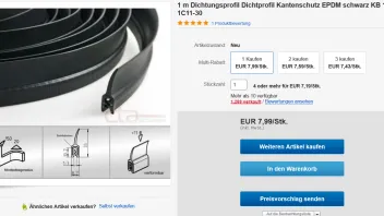

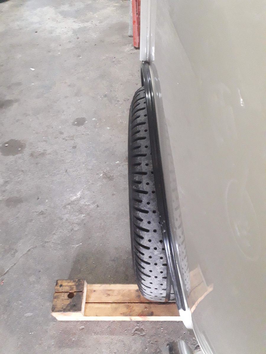

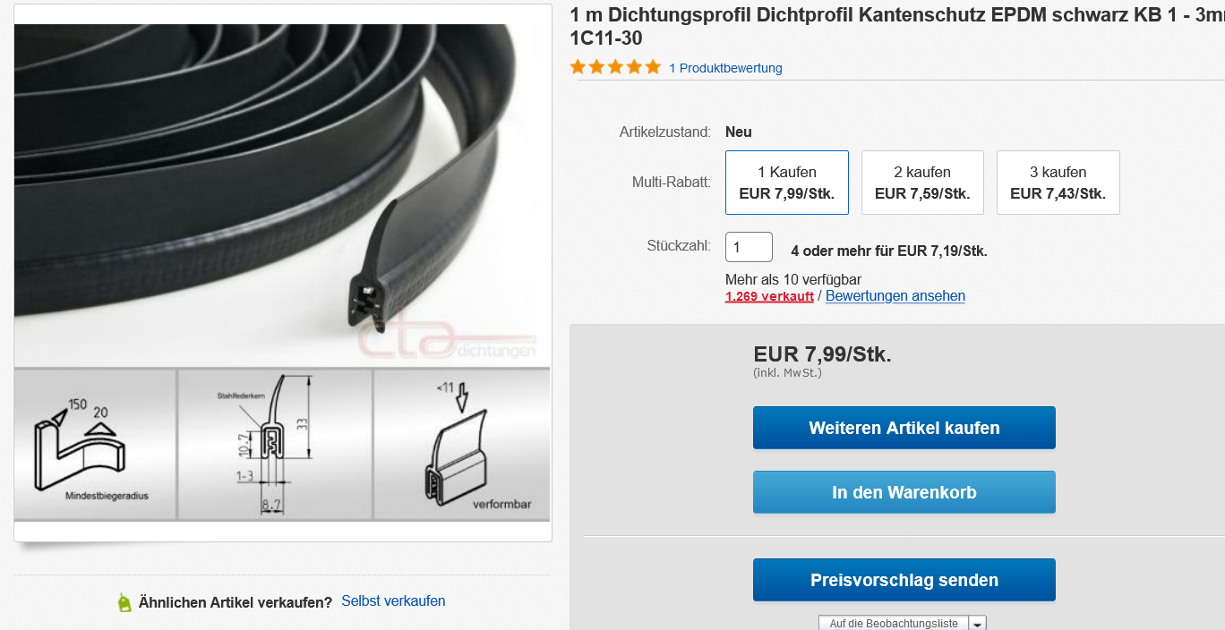

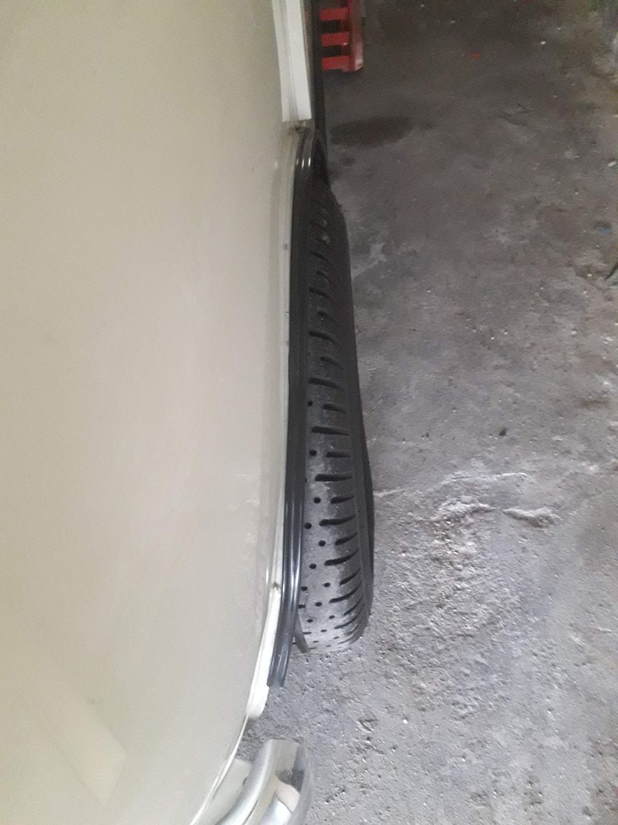

  • Mach doch solang einfach ein Kantenschutz mit breiter Lippe ran sollte ertmal reichen.

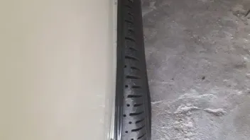

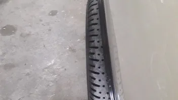

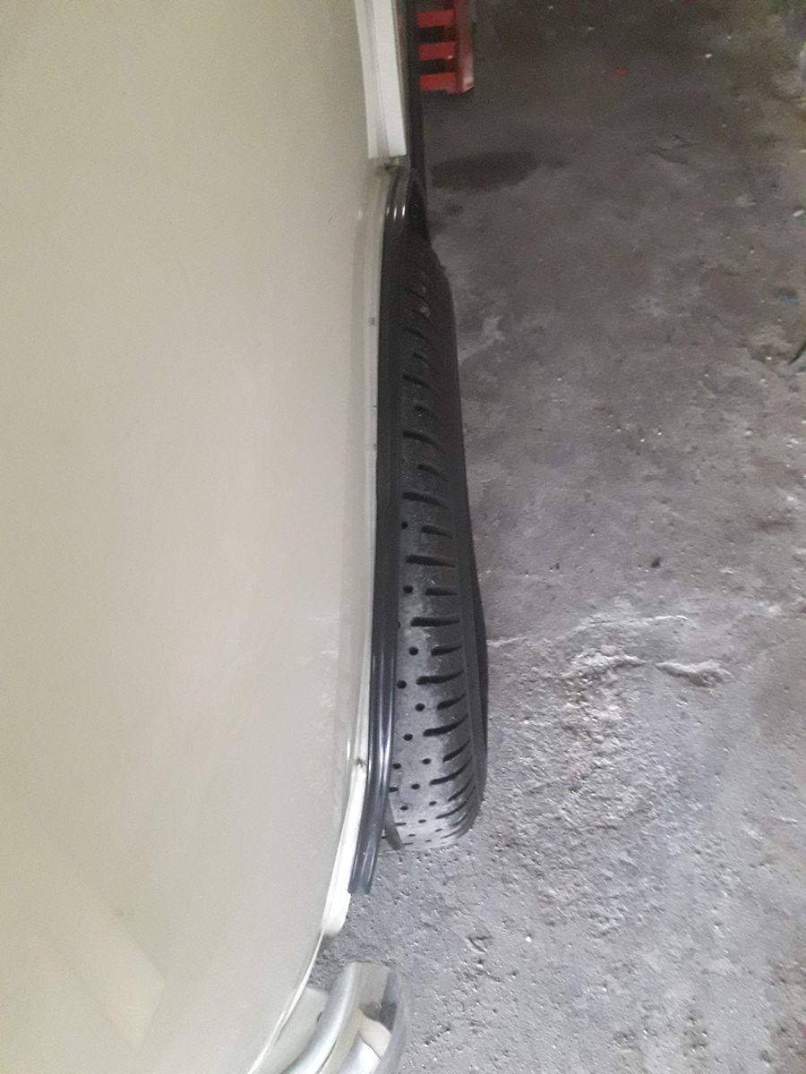

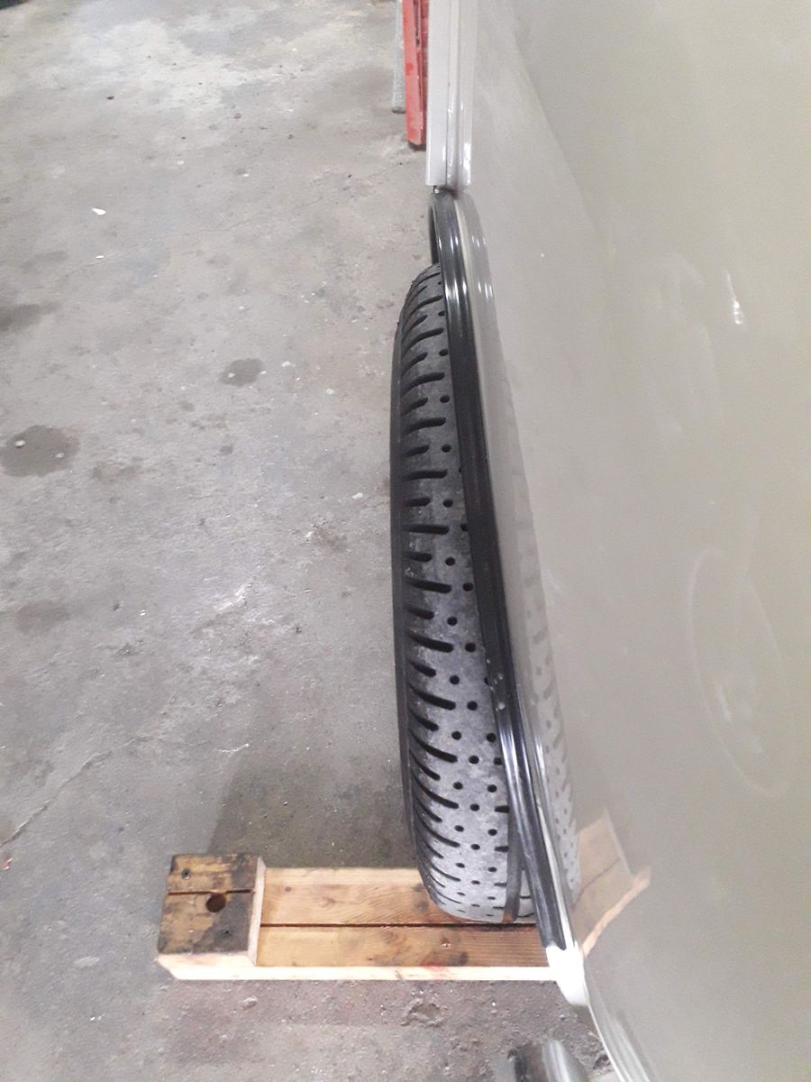

  • Moin, erstes Update zu dem Bremsproblem. Wenn ich rechts oder links den Entlüfternippel aufdrehe kommt schon ein wenig Flüssigkeit. Trete ich das Pedal kommt mehr Flüssigkeit ohne Luftblasen. Wenn ich bei getretenem Pedal die Trommel drehen will, ist sie fest. Warum auf dem Prüfstand keine Wirkung war, erklärt sich mir damit nicht. Werde die Bremse weiter zerlegen und dann berichten.
    Dann noch 2 Bilder von den rausstehenden Vorderrädern.
    Gruss
    Bernd
  • Kannst es ja damit mal versuchen. Muss ja nicht für immer dran bleiben. :wink:
    Der BlechBernd
