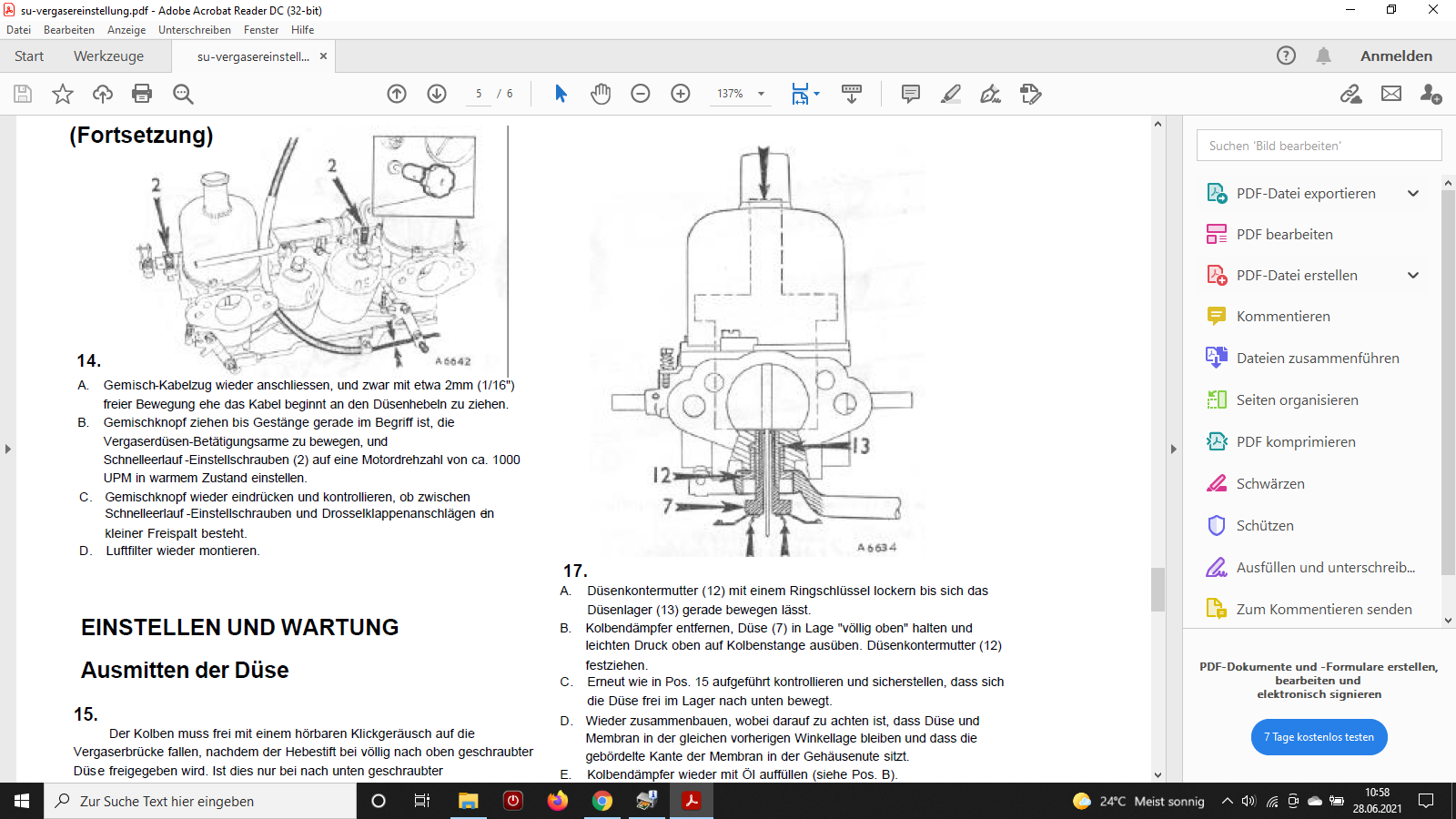

    Da ich den original AUD263 Vergaser noch besitze, würde ich ihn gerne überholen und dann mal mit den original Nadeln abstimmen. Bei diesem Vergaser ist der Düsenstock undicht. Welchen benötige ich für starre Nadeln und ist vielleicht irgendwo im Netz das Procedere zum justieren beschrieben?
