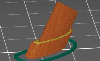

  • Diese Teile haben vermutlich keine nennenswerte mechanische Belastung?
    Versucht deshalb mal einen Druck in dieser Orientierung. Das dürfte deutlich besser aussehen:
    Der Überhang sollte kein Problem darstellen.

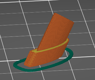

    So ist auch mein Plan für den Druck mit ABS. Nur kam ich heute leider nicht dazu.
    Klar ist, dass sie in dieser Orientierung weniger stabil sind, als in liegender Weise.
    Gruß Daniel :cool:

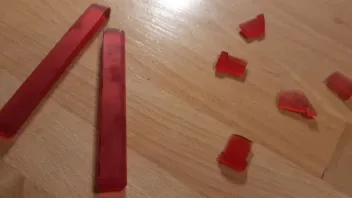

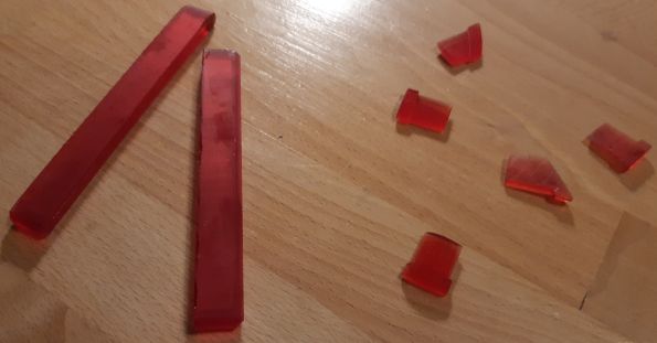

  • Falls möglich, dann bring mir bitte 1 Satz am 30.04. mit zum MTD.
    Na klar, hier die Ausbeute des Abends! Sogar farblich passend zum Auto ;)
    Falls sich jemand über das klare Rot wundert, das hab ich für Rücklichtgläser :)

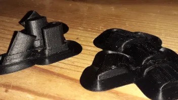

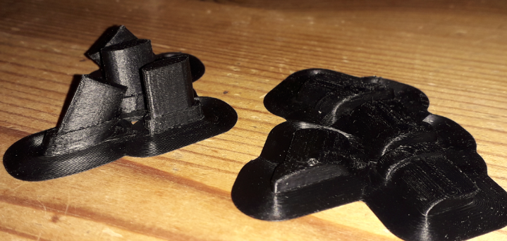

  • Moin,hier das Ergebnis der feiner vernetzten einzelnen Kappen, einmal flach, einmal stehend. Höhe je Lage 0,1mm.
    Ich sehe noch keinen großen Unterschied, aber entscheidend ist der Aufwand für's Glätten. Werde am Wochenende mit der Feile drangehen und berichten.
