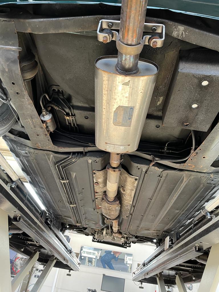

  • Vermutlich wird der Kat anstoßen...sollte man nicht zu oft machen und schon gar nicht mit Schwung, sonst fatzt das Hosenrohr ab.
    Es gibt ein paar Möglichkeiten. Die erste ist die Sinnvollste, die letzteren bekämpfen nur die Symptome und nicht die Ursache (zu tiefes Auto)
    1. Mit einstellbaren 'Trompeten' das Auto vorne höher setzen. Denn der sieht auf dem Foto schon etwas tief aus.
    Alternativ neue Gummielemente + Einstellbares Fahrwerk (Handelsbezeichnungen: Hilo, Adjusta Ride)
    2. Versuchen, die Auspuffanlage irgendwie höher zu bringen. Meist ist aber dann die Schaltung im Weg.
    Und der Auspuff kann am Tunnel dröhnen. Auch nicht schön.
    3. Am Kat vorne so ein schräges Blech ranschweißen, damit der Kat besser über Kanten gleiten kann.
    4. Mit Hammer und Meißel die Kante an der Einfahrt optimieren :innocent:
    5. Mit viel Schwung aus der Ausfahrt schießen. Je weiter er abhebt, desto besser :scream:

  • Erst gilt es herauszufinden, was das Cooper S-Fahrwerk überhaupt sein soll.
    Das kann Fusseltuning sein (gekürzte Trompeten) oder es ist bereits ein Einstellbares Fahrwerk verbaut.
    Dein letztes Foto von unten: Links sieht man so ein großes Gummiteil (das ist die Feder) mit so einem konisch zulaufenden Aluteil (die 'Trompete')
    Interessant wäre es, wie die Trompete am anderen Ende aussieht, also dort, wo sie in den Längslenker rein geht.
    Ist dort eine Art Schraube mit Mutter? Wenn ja, wäre es super.
    Da bitte ein Foto machen. Geht auch von aussen und ist im vorderen Bereich des Hinterrades zu finden.
    Vorne steht ein ähnliches System (nur kürzer) senkrecht in so einem kleinen rechteckigen Rahmen.
    Dazu Rad voll einschlagen und ebenfalls ein Foto machen.
    Selber machen: Kommt drauf an, was du dir zutraust....Vorne ist das so etwa mittlerer Schwierigkeitsgrad. Hinten dagegen sehr einfach.

  • Servus Nachbar,
    wenn du die Schelle vor dem Endschlldämpfer aufmachst und das Rohr ein wenig auseinander ziehst, stellt sich der Entschalldämpfer vermutlich ein wenig steiler und damit könntest vieleicht das Aufsetzen vermeiden. Versteht man das was ich meine?. Das der Auspuff an der Stellen so einen /\ Knick nach oben macht.
    Grüße.

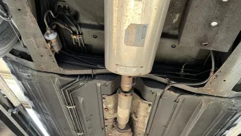

  • Vielleicht habe ich ja doch ein verstellbares Fahrwerk
    Nein, hast du nicht. Sieht man am Bild mit dem Auspuff. Was man da auch gut sieht, sind die schon stark verschliessenen Gummifedertöpfe an der Hinterachse. Die vorderen werden nicht anders sein. Daher ist dein Mini auch so tief.
    Erneuere diese Gummifedertöpfe und er steht wieder in einer passablen Höhe da, so dass du auch aus der Garage kommen wirst. Nebenbei ist er auch wieder komfortabler zu fahren ohne dass es dir die Plomben aus den Zähnen haut.
    lg
    Berni

  • Nein, hast du nicht. Sieht man am Bild mit dem Auspuff. Was man da auch gut sieht, sind die schon stark verschliessenen Gummifedertöpfe an der Hinterachse. Die vorderen werden nicht anders sein. Daher ist dein Mini auch so tief.
    lg
    Berni
    Vielen lieben Dank Berni!
    Dann werde ich auch das in Angriff nehmen :cool:
