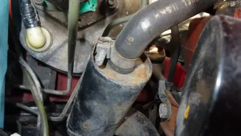

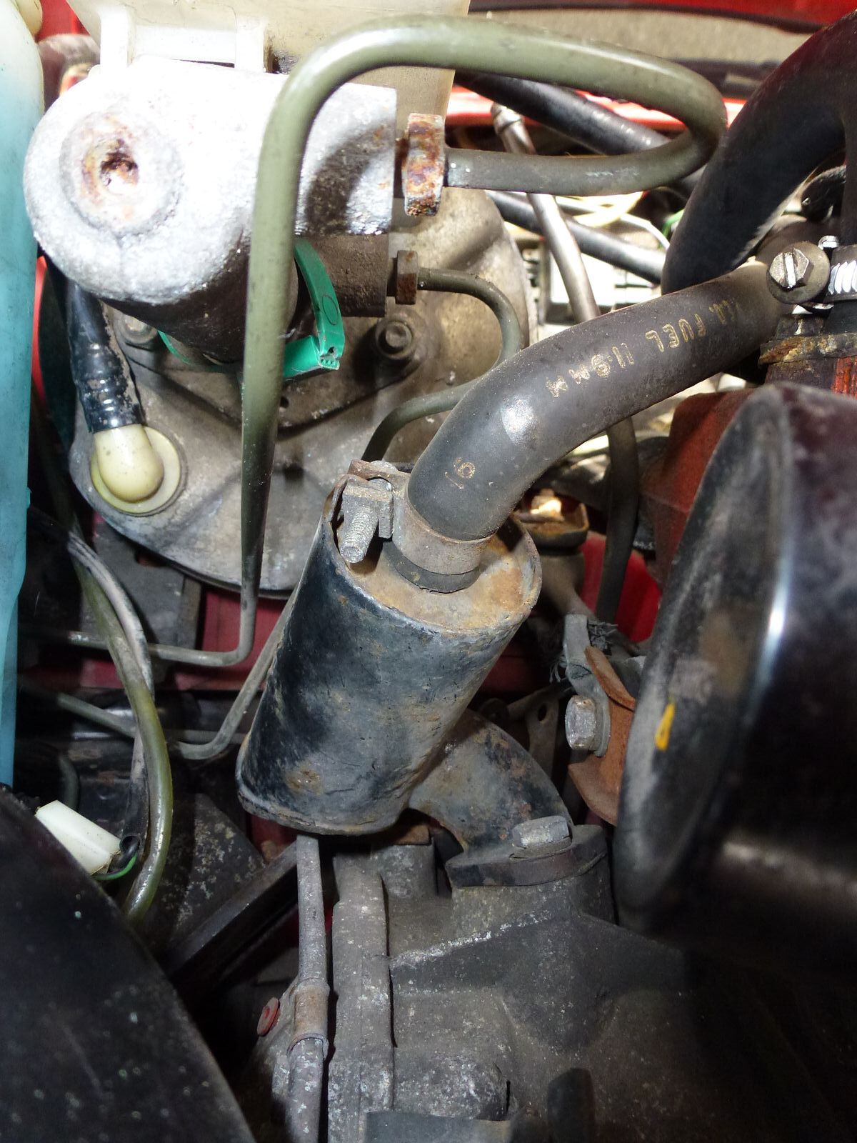

  • Hallo Leute,
    an meinem Mini Cooper Bj. 1991 (Vergasermodell ohne KAT) ist links und rechts des Motorblocks eine "Dose", die jeweils eine Verbindung zum Luftfilter hat (siehe Foto). Die linke Dose ist mit einem Flansch am Motorgehäuse angeschraubt. Sind das die Aktivkohlefilter zum sammeln der Benzin-Öl-Dämpfe? Ich dachte immer, es ist nur ein Filter? Was kann man mit den Dingern machen? Brauchen die Wartung? In meiner Betriebsanleitung kann ich nichts dazu finden.
    Horst
  • Motorentlüftung. Da isn Stahlschwamm drin. Wartung kannst machen, indem du die ausspülen tust.
  • Nein, keine Aktivkohle-Behälter. Das haben nur die Einspritzer.
    Das sind reine Öl-Abscheider. Drinnen ist eine Art Metallgewebe, ähnlich wie ein "Topfschwamm". Die dadurch strömenden Öldämpfe schlagen sich auf dem Metall-Gewebe nieder und tropfen ab, um dann zurück in den Ölsumpf zu fließen.
    Wartung dafür gibt es nicht.
  • Und schon schön am gammeln. Empfehle das Teil gegen eine Edelstahlvariante zu tauschen. Hab das auch gemacht und nicht eine Minute bereut.

  • Ja Preis war mir egal. Ist trotzdem cool und sieht schick aus. :-) Und 30 Jahre hat der Alte (Standard) eben nicht bei mir gehalten. Deshalb gebe ich der Edelstahlversion mehr Vertrauen.

  • Ich würde das nicht strahlen, die Gefahr, dass irgendwas innen rein kommt und in den Motor gerät, wäre mir zu groß
    Zündkontakte forever
  • Bei dem Preis bürste ich nach dem Spülen einmal drüber und lacke dann - notfalls jedes Jahr. Ist mir aber auch noch nicht aufgefallen, dass es da besonders gammelt.
