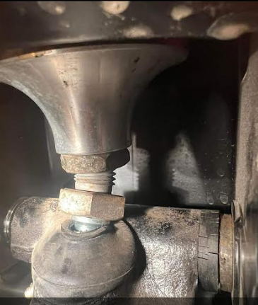

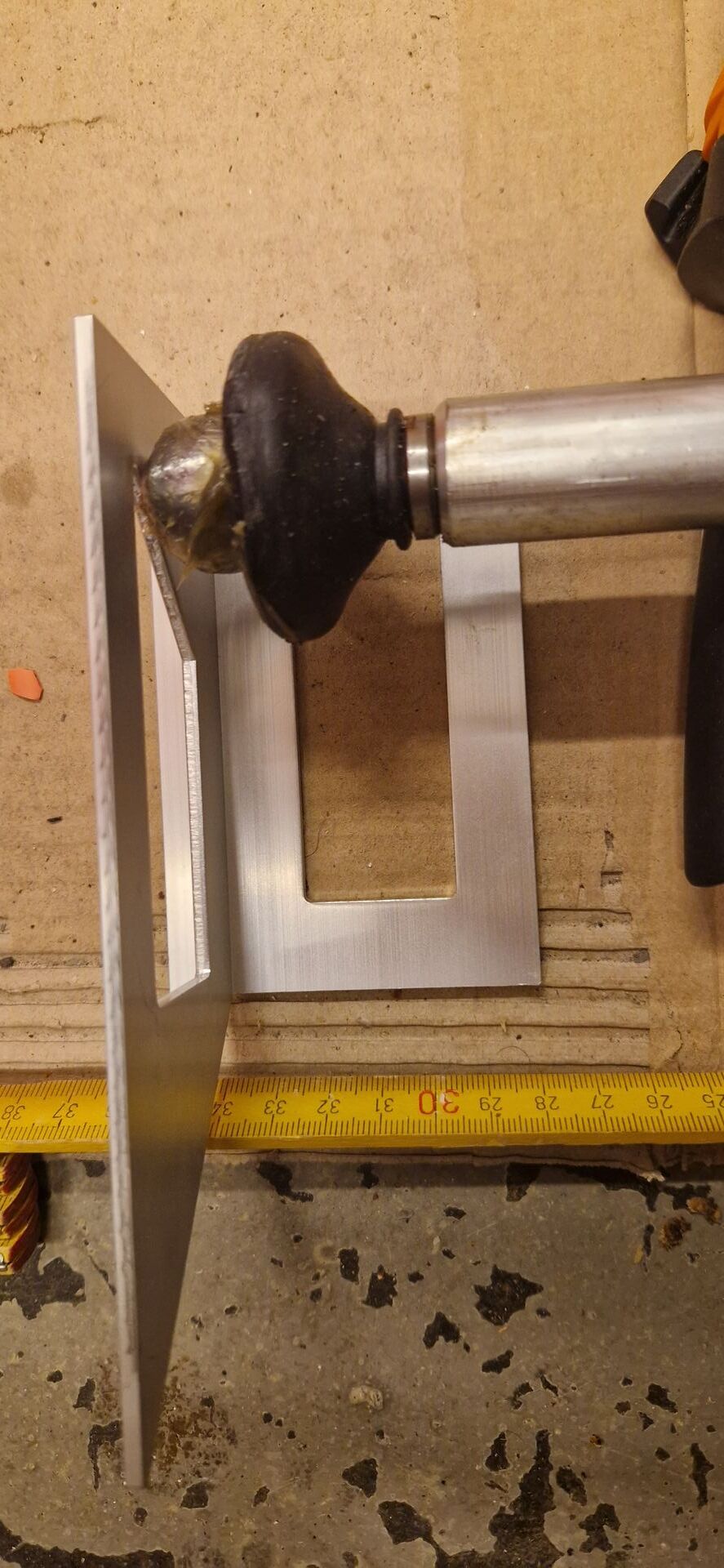

• Also hab die hohen joint balls wieder ausgebaut !
    Das waren ca 4.cm an Höhe!
    Das geht mir immer noch nicht recht in den Kopf (vielleicht hilft mir ja jemand auf's Pferd):
    • Hattest Du die oben eingebaut?
    MfG
    Markus
  • Nein natürlich nur unten !
    Eingebaut hab ich sie aus dem Grund das die Antriebswelle sehr stark geneigt war durch die Tieferlegung !
    Warum er so weit runter ging nach dem Umbau ist mir auch noch unerklärlich

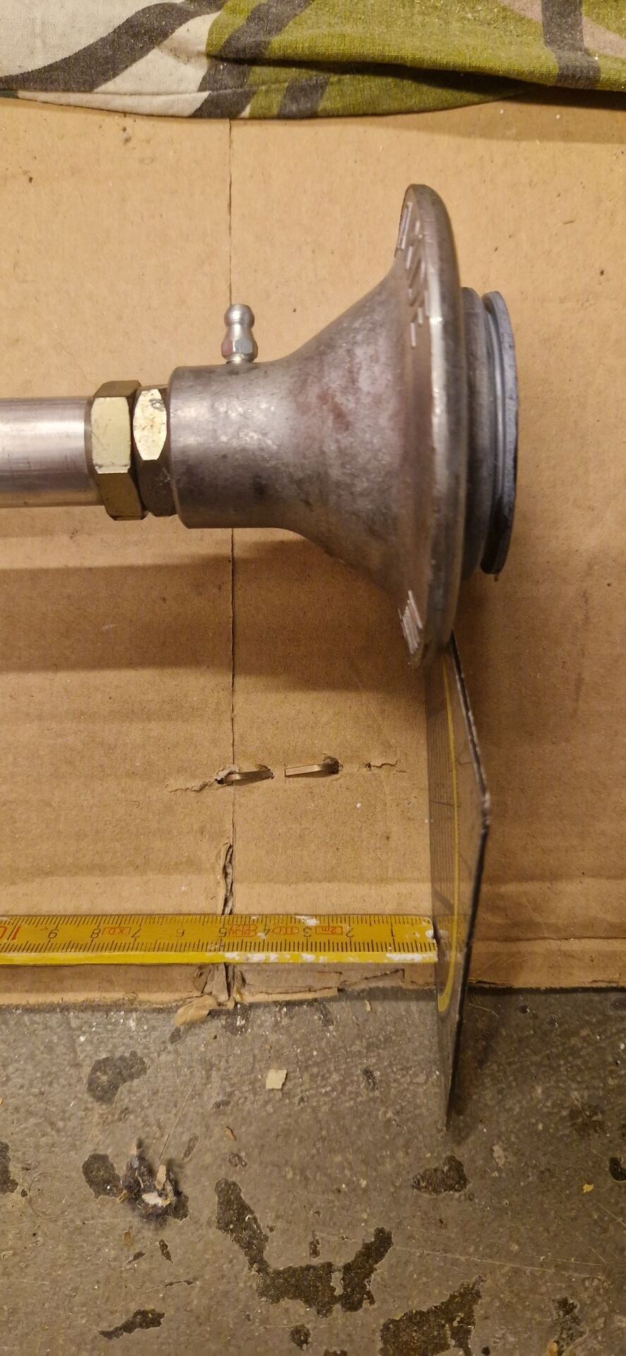

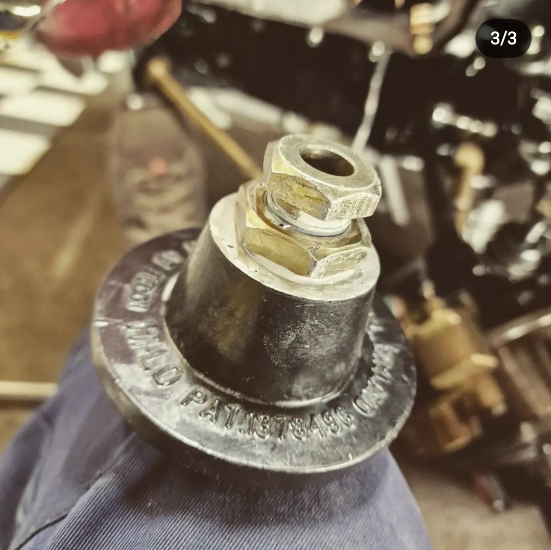

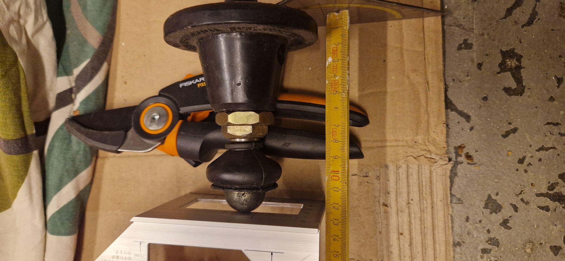

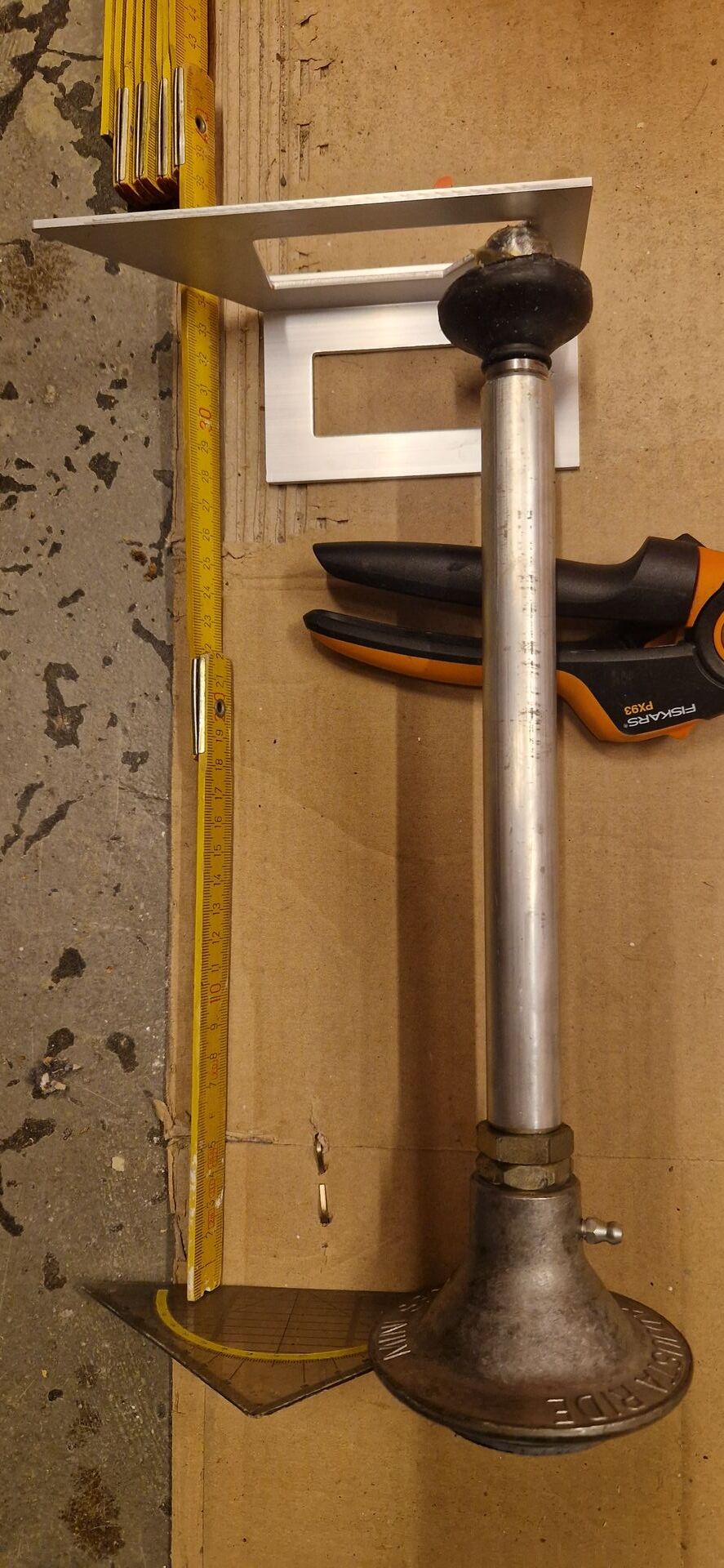

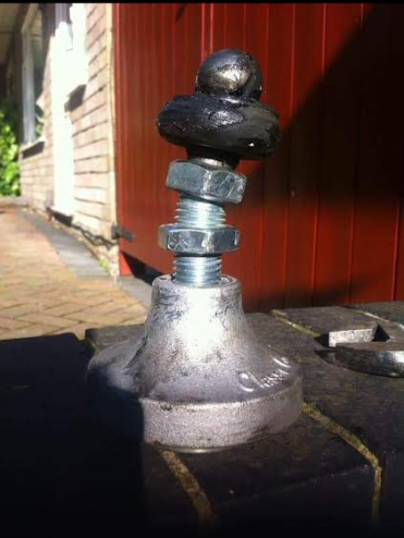

  • Du brauchst keine neuen Hi Los, kannst die vorhandenen auch kürzen. Dabei noch dran denke auch die "schraube" zu kürzen, sonst liegt die irgendwann am gummielement an.

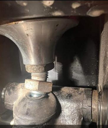

  • Wenn ich das auf dem Foto richtig sehe, ist da noch die Kontermutter drauf.
    Lass die einfach weg, und das kommt noch ein ganzes Stück tiefer.
    Auch ohne die Kontermutter verdreht sich da nix.
    Gruß, Stefan
    Auch wenn sich dennoch nichts verdreht, ist die fehlende Kontermutter bei uns in Österreich ein schwerer Mangel beim Pickerl (TÜV). Und Andi ist aus Österreich.

  • Das Problem die hilos sind ganz reingeschraubt

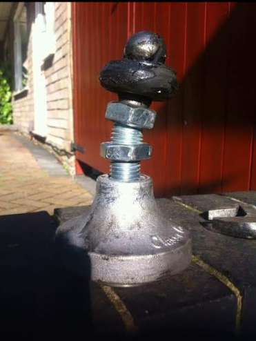

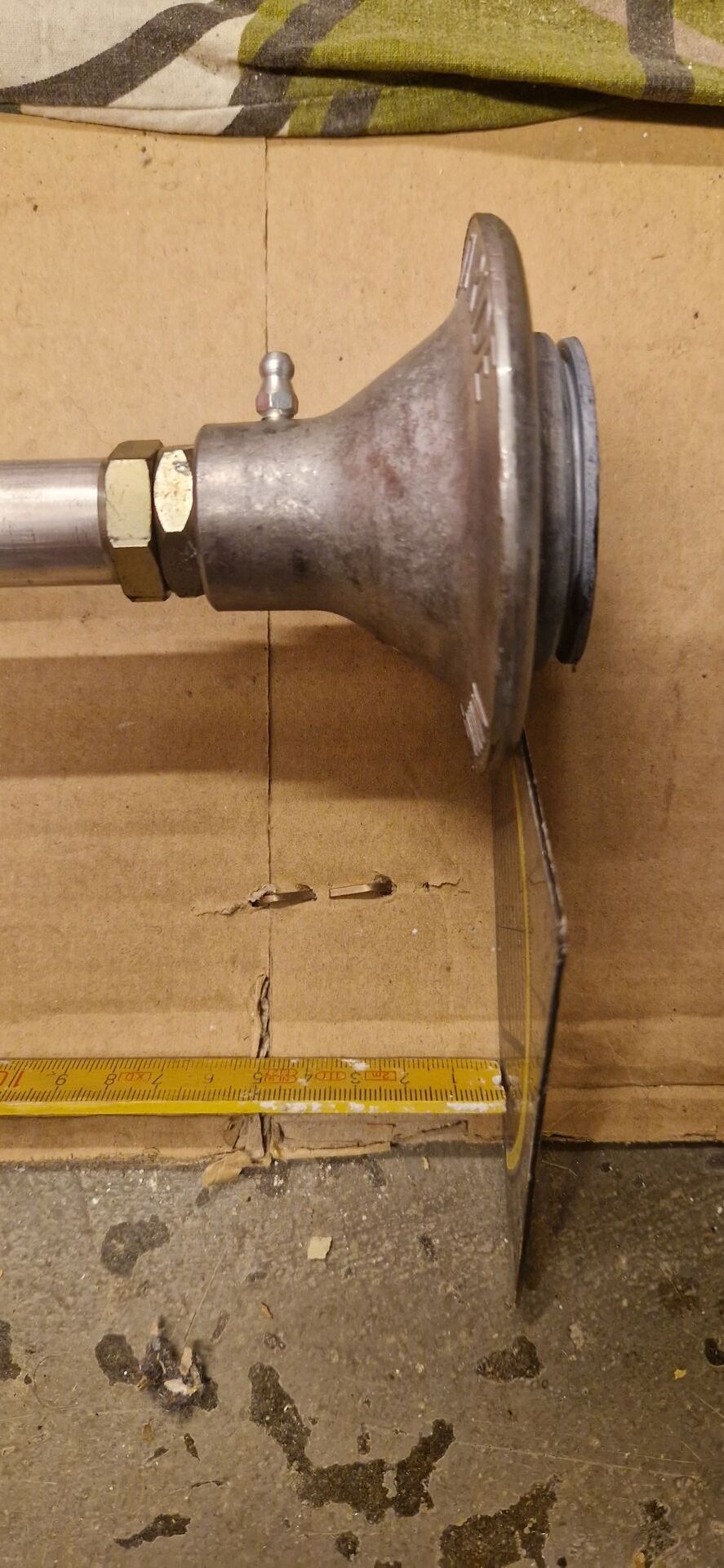

  • bytes : Die Idee mit dem Schmiernippel für die Verstellschraube finde ich gut :thumbs_up:Werde ich mal im Hinterkopf ablegen, sobald ich den ganzen Kram wieder auseinander baue.

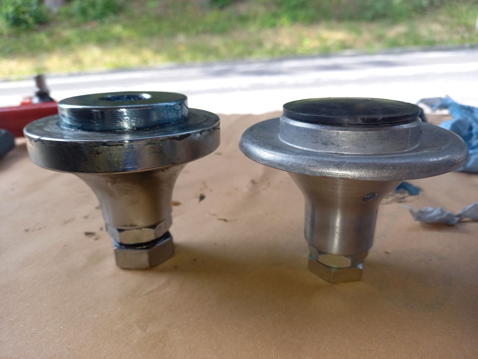

  • puuuuh......also an denen kann die Höhenveränderung nicht liegen
    die Ball joint,s Extender dürfen nur UNTEN eingebaut werden.

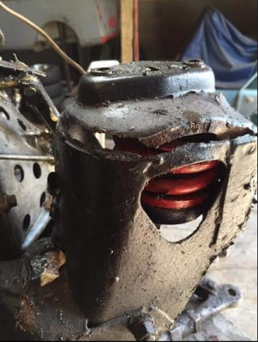

    Das Federelement und der Hilo wirken nur auf den oberen Tragarm, die ganze Verstellmechanik bestimmt hier die Höhe des Fahrzeugs.

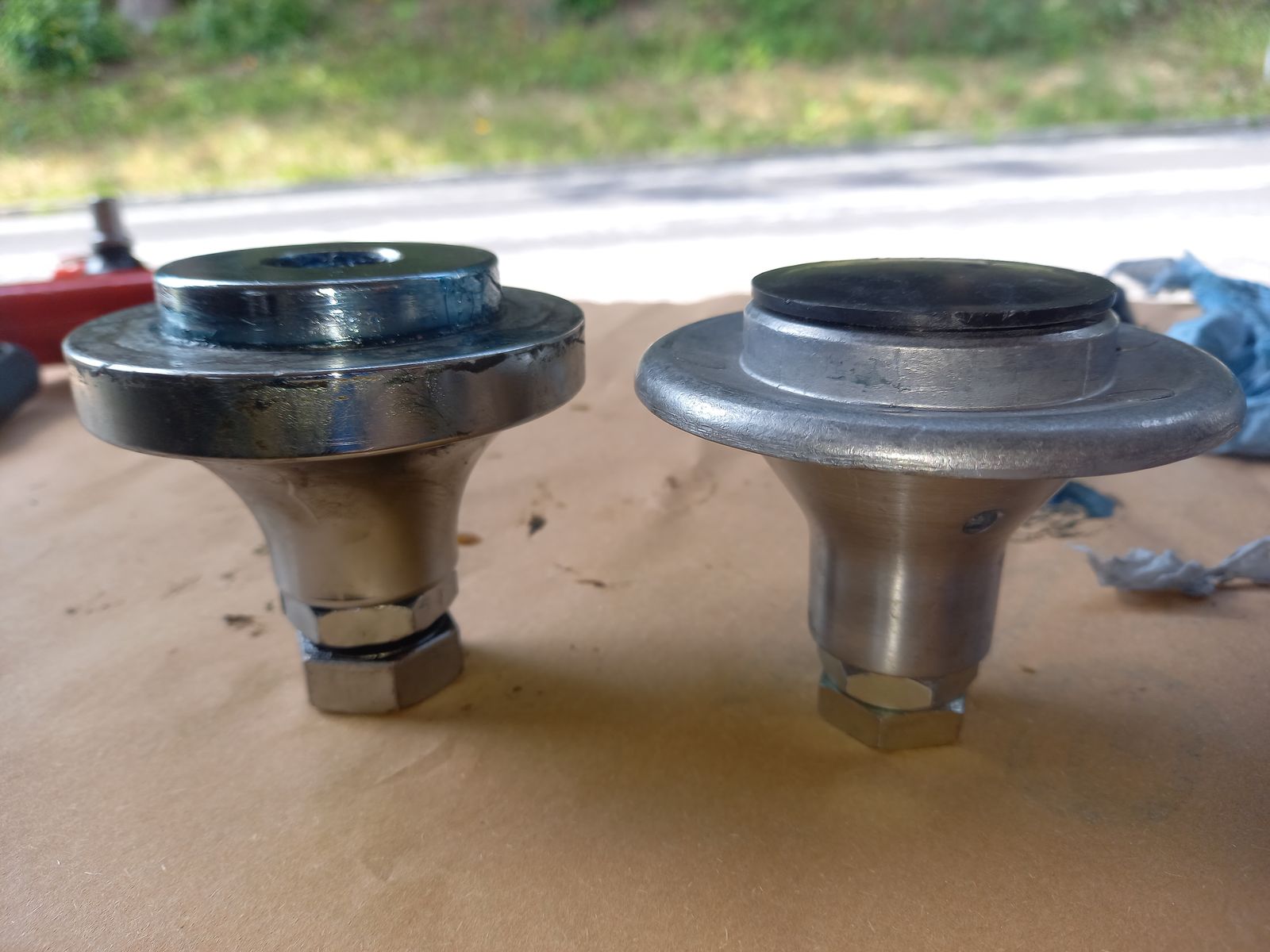

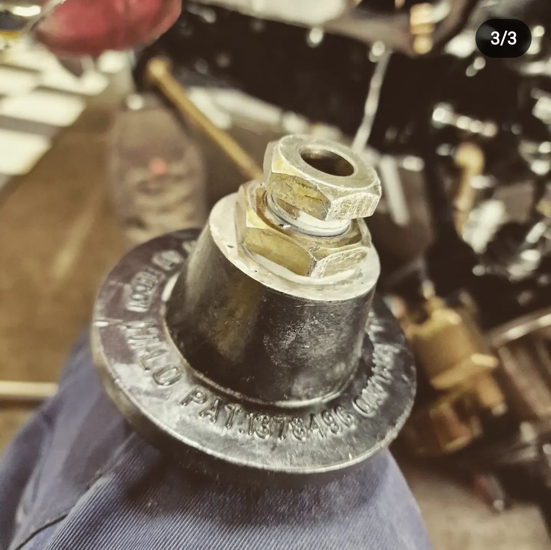

    Bei den Hilo,s sind 80% Murks..( Gewindesteigungen zu grob, Schlüsselflächen zu Groß, 08-15 Schrauben verwendet, billigster Aluguss, usw.)
    ......und ein verbiegen der Schrauben ist nicht so selten.
    Unbedingt schauen ob die Verstellschraube im max. eingedrehten Zustand nicht innen das Federelement blockiert (da wo die Mutter angeschweisst ist)
    da muss Freiraum sein ( Mutter ausbohren) so dass die Verstellschraube ggf. im Federvorgang da durchtauchen kann, und nicht auf Block geht.
    zum Schmiernippel: völliger Quatsch da keine Nut vorhanden in die das Fett eingepresst werden kann. (Presst mal Fett in ein Gewinde )
    Die besten Hilo,s , hatte ich mal in kleiner Serie angefertigt die Höhe ist bequem (durch Feingewinde) bei stehendem Fahrzeug einstellbar,...auch heute noch nach 30Jahren. (einmal eingefettet vorausgesetzt)
    einige wenige Mini,s haben die ( Goldstaub :biggrin: ) auch noch heute verbaut u. A. in einem frisch gebauten Boadspeed :wink:

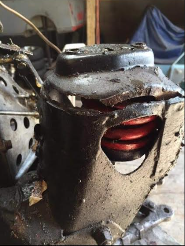

    hier noch paar worstcase Szenarien......" deshalb macht das unbedingt Ordentlich"
    Quelle : Mini 16V Gruppe im Fazebook
    bis hin zum Rahmenbruch,...wen die Federung auf BLOCK geht:
