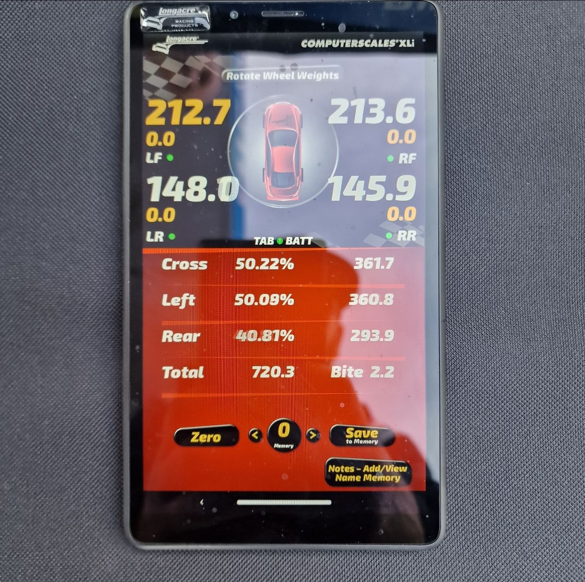

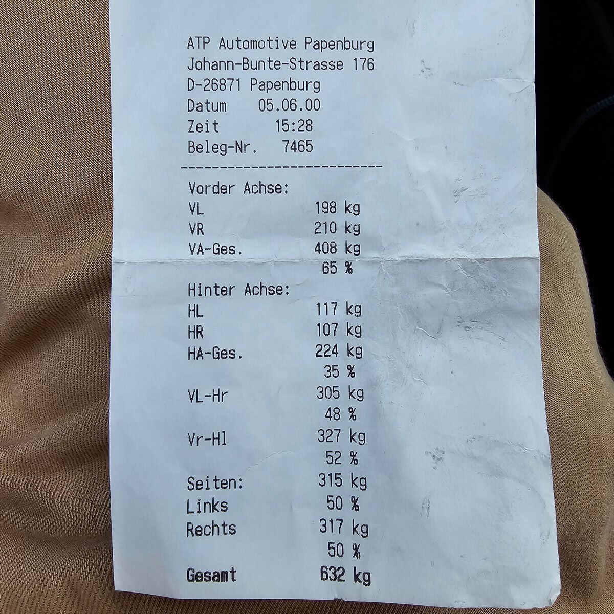

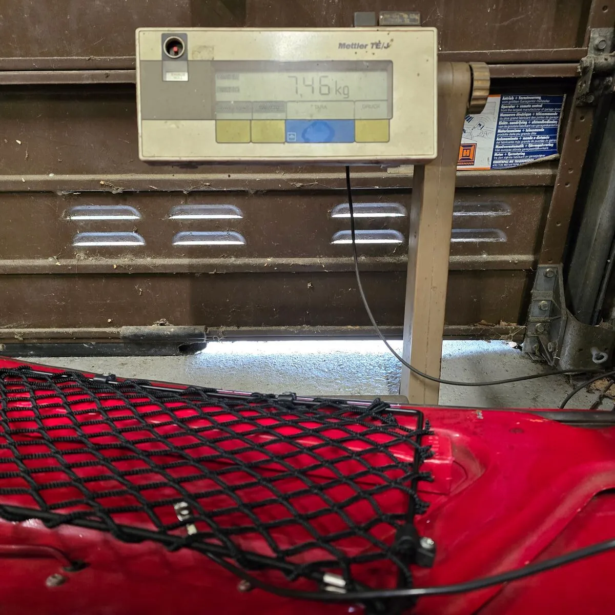

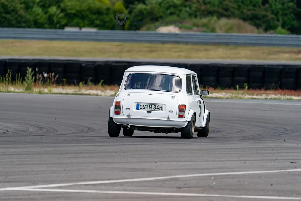

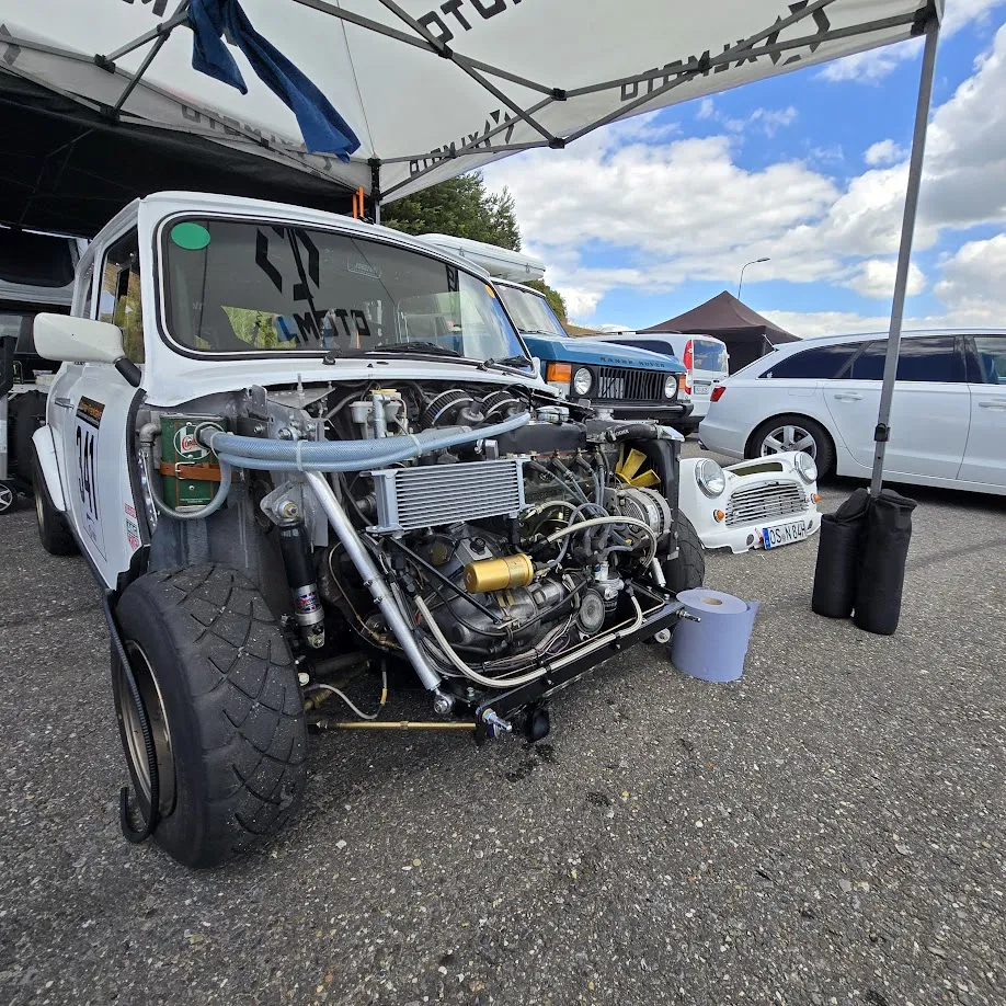

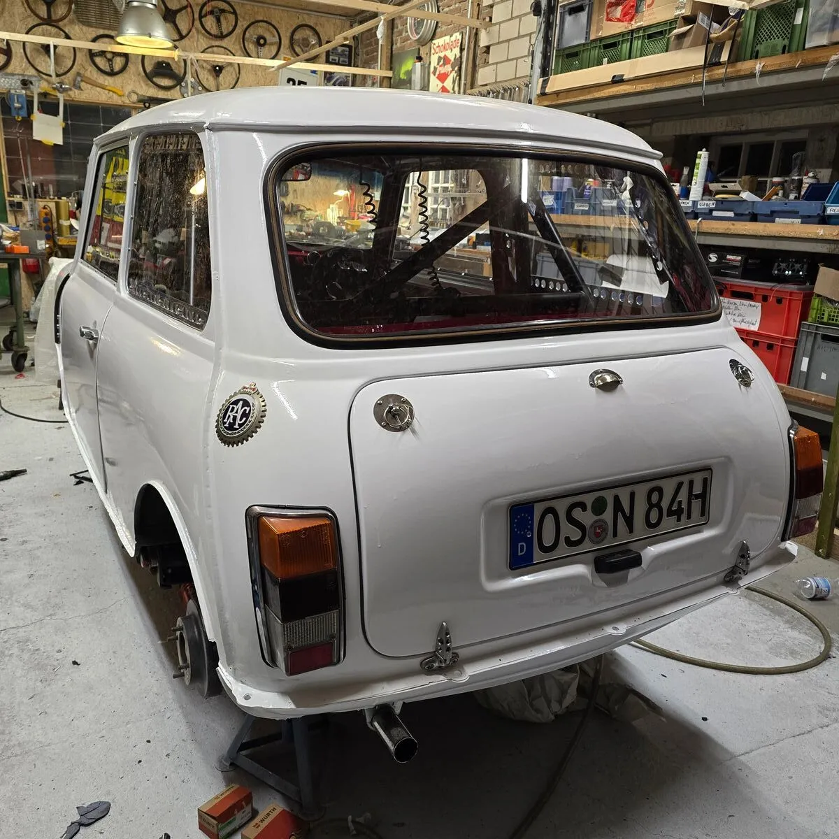

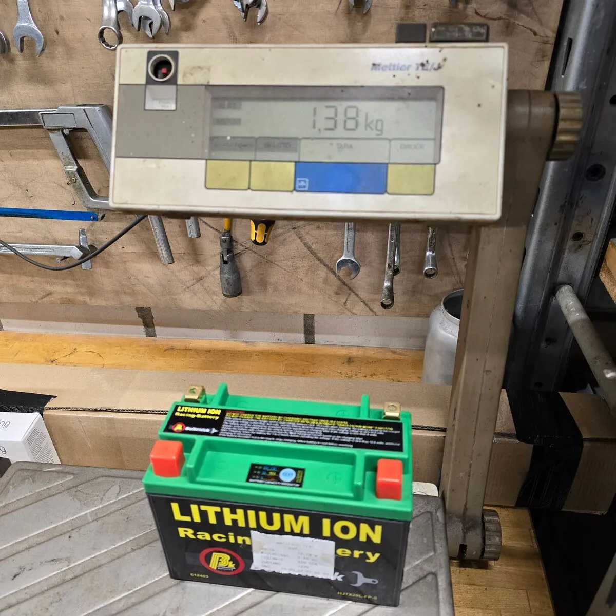

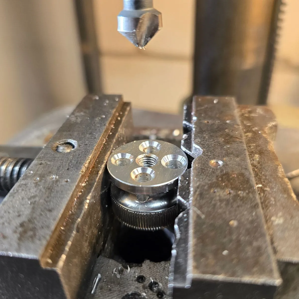

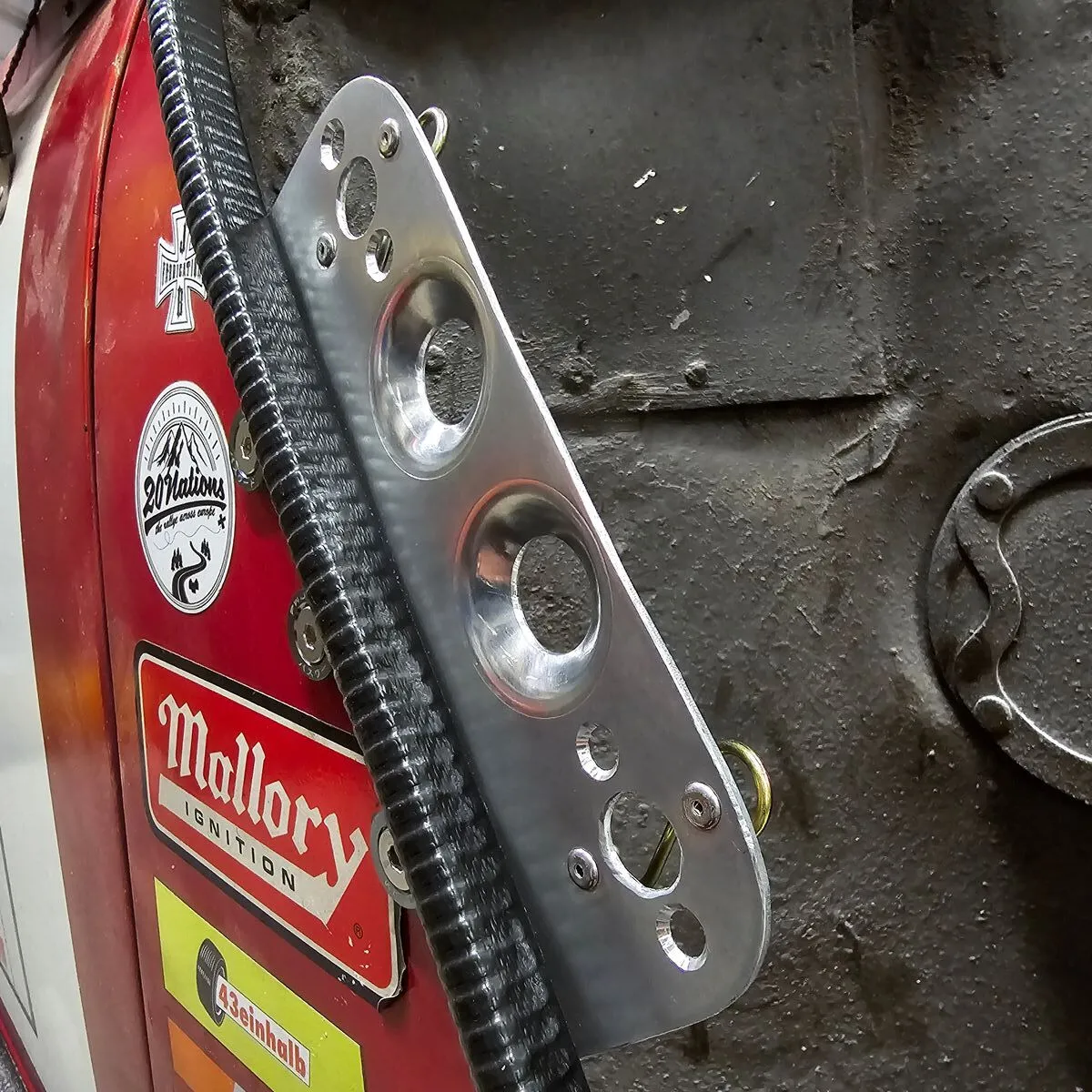

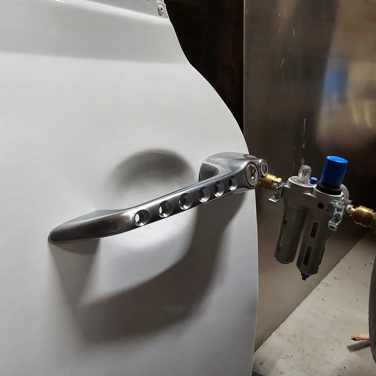

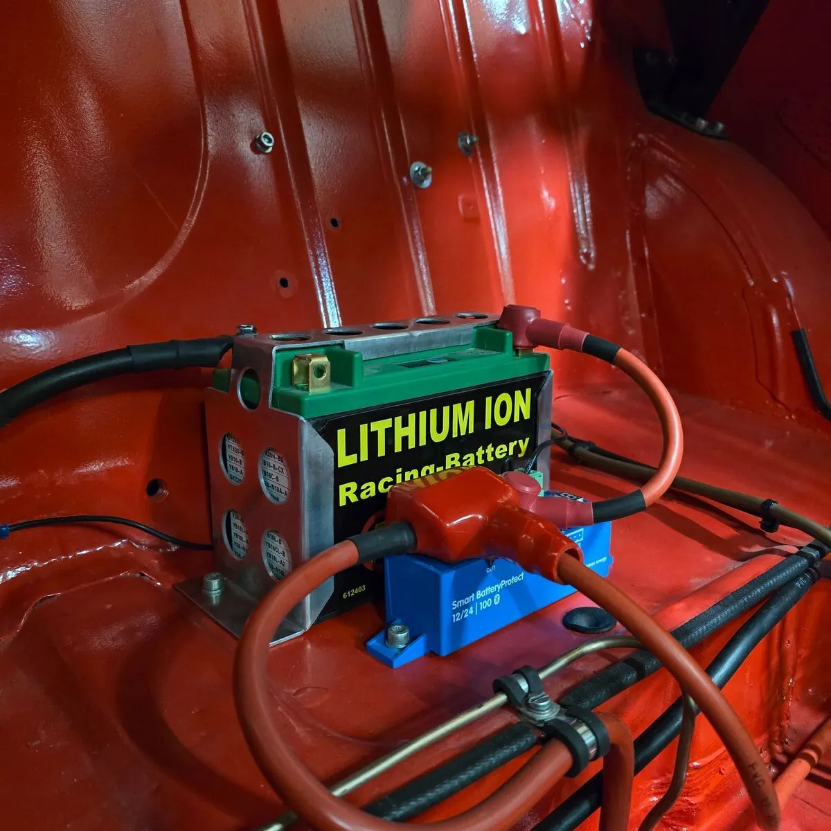

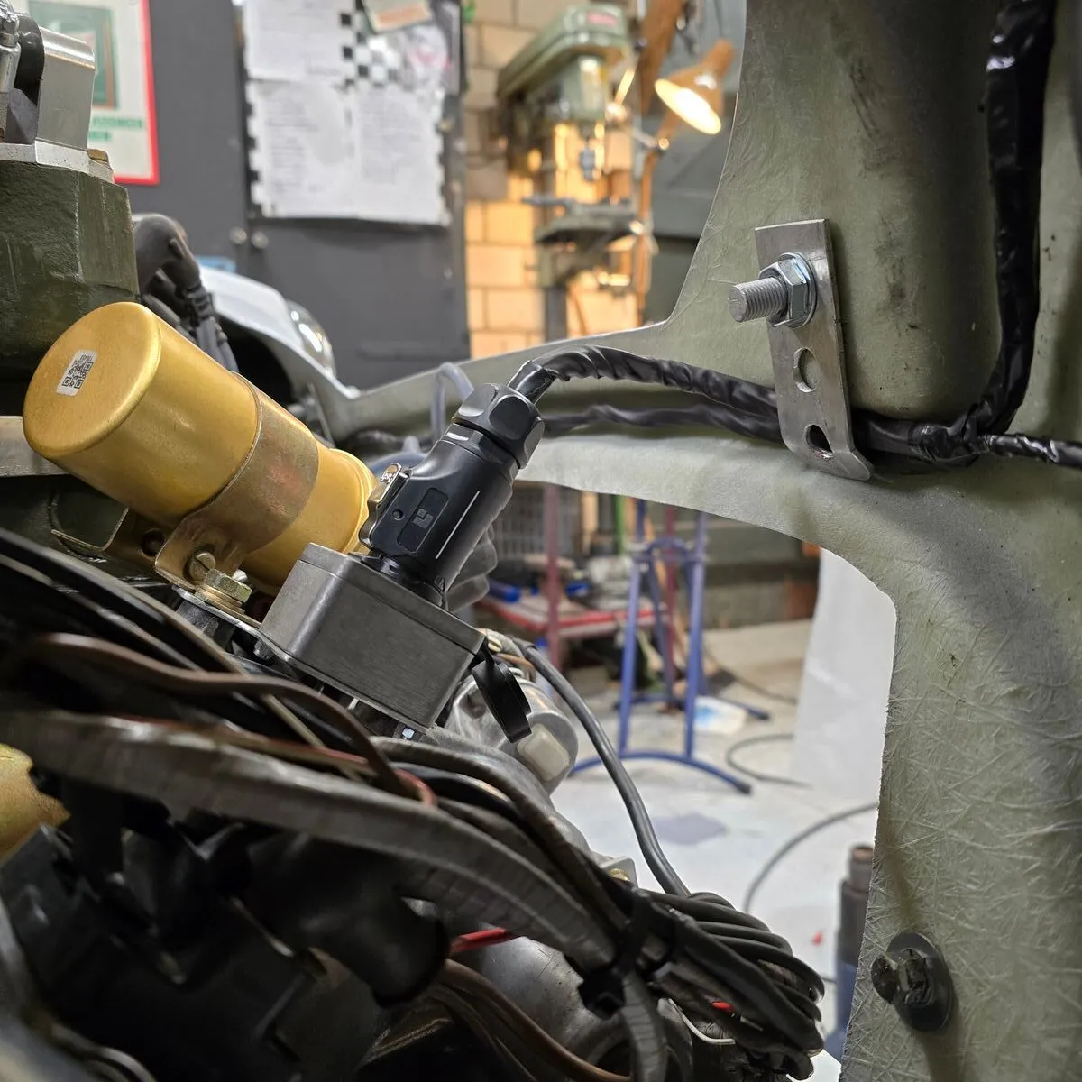

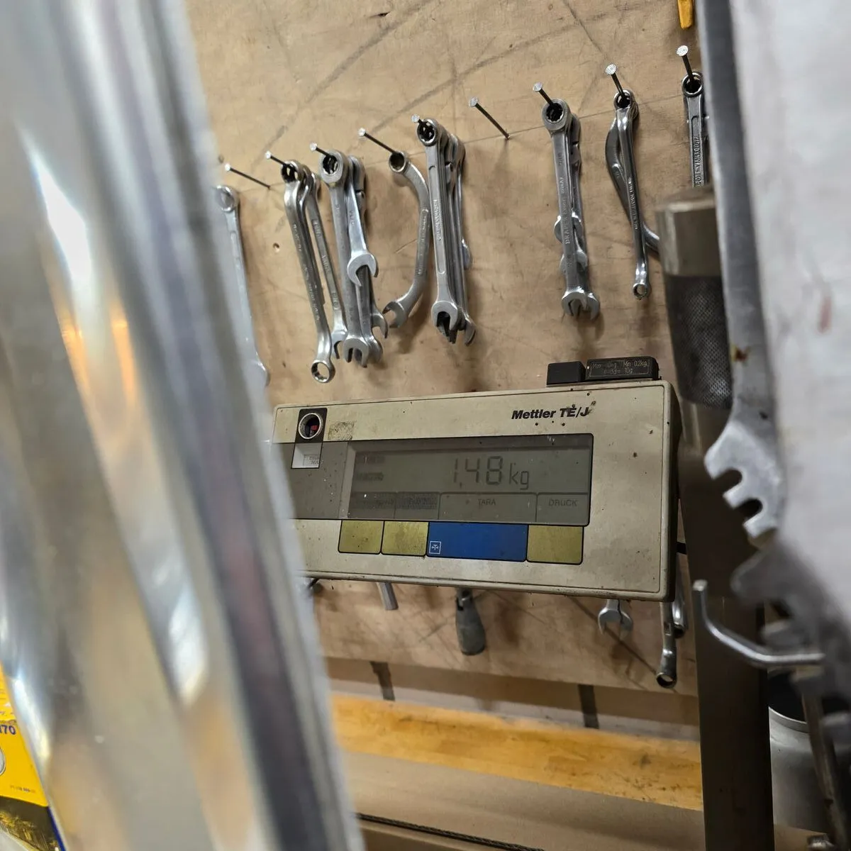

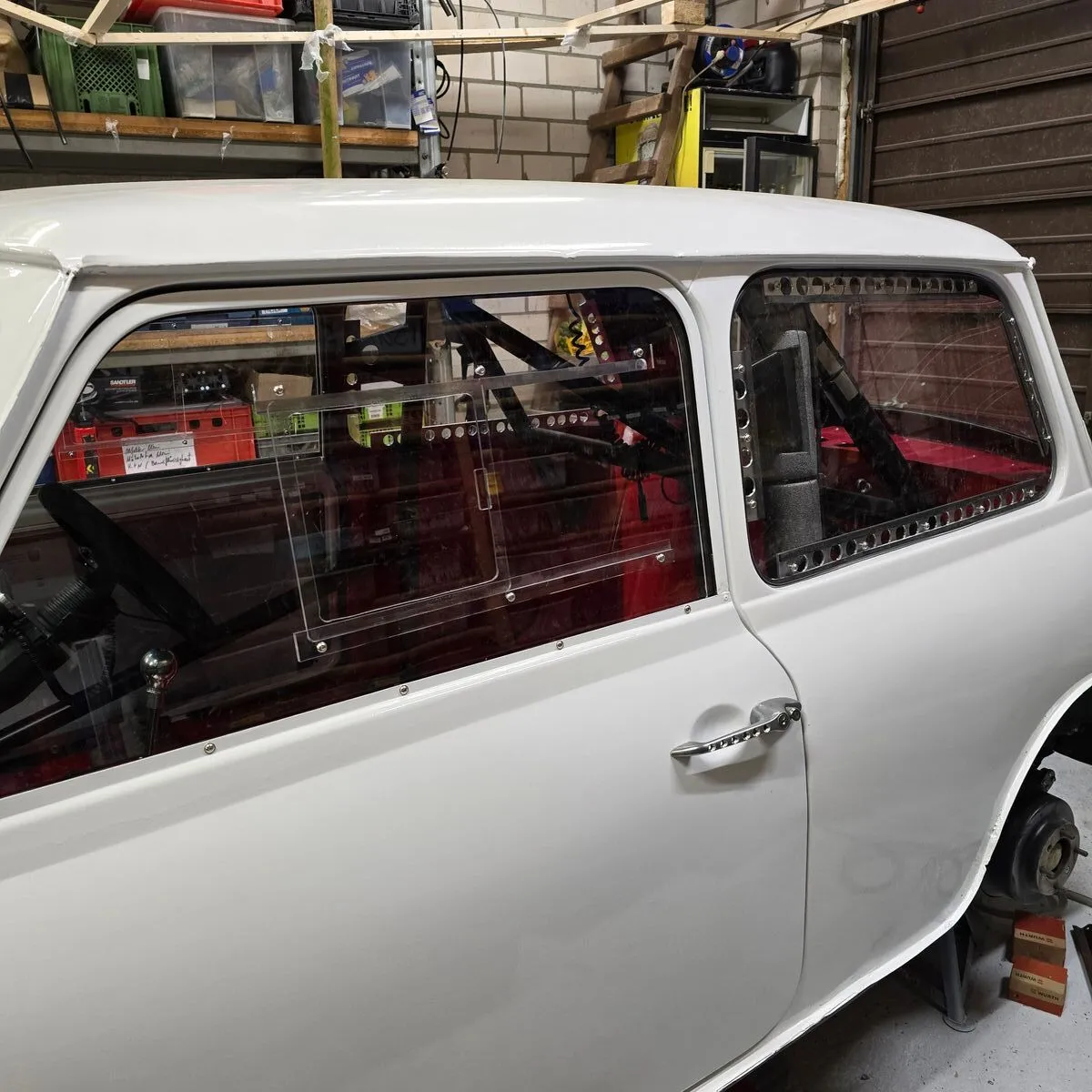

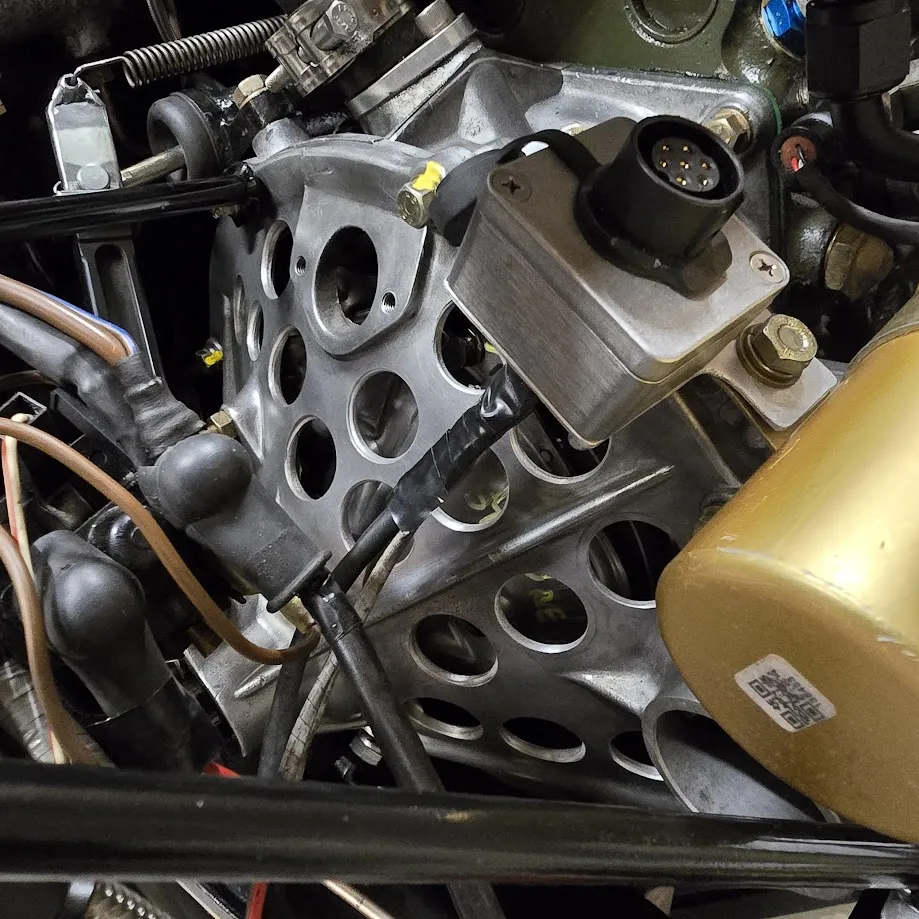

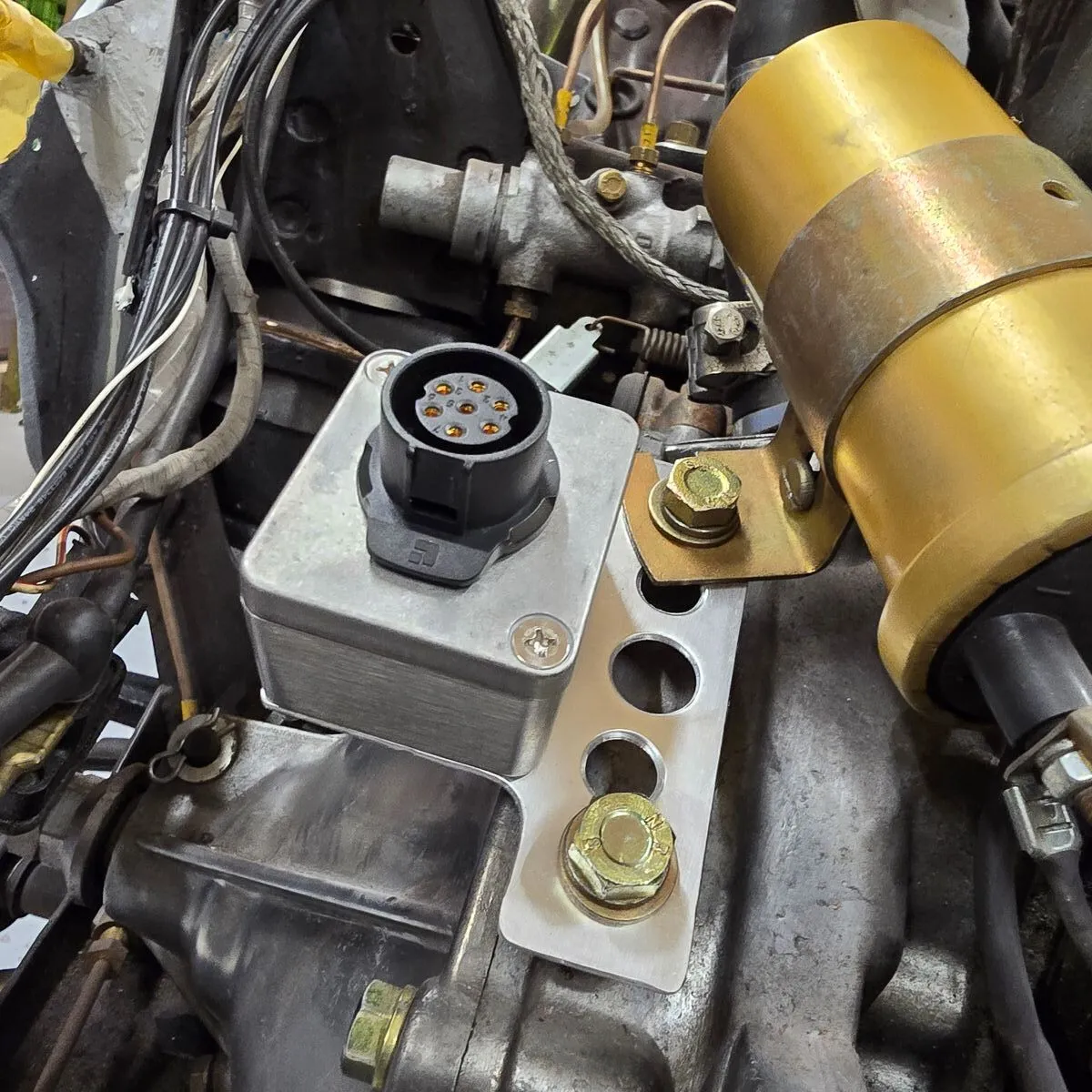

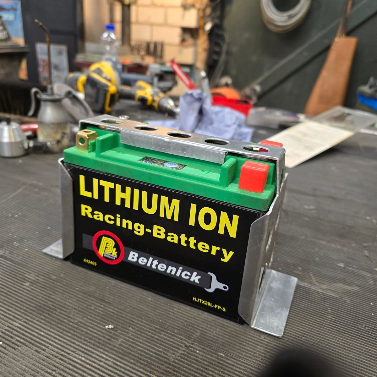

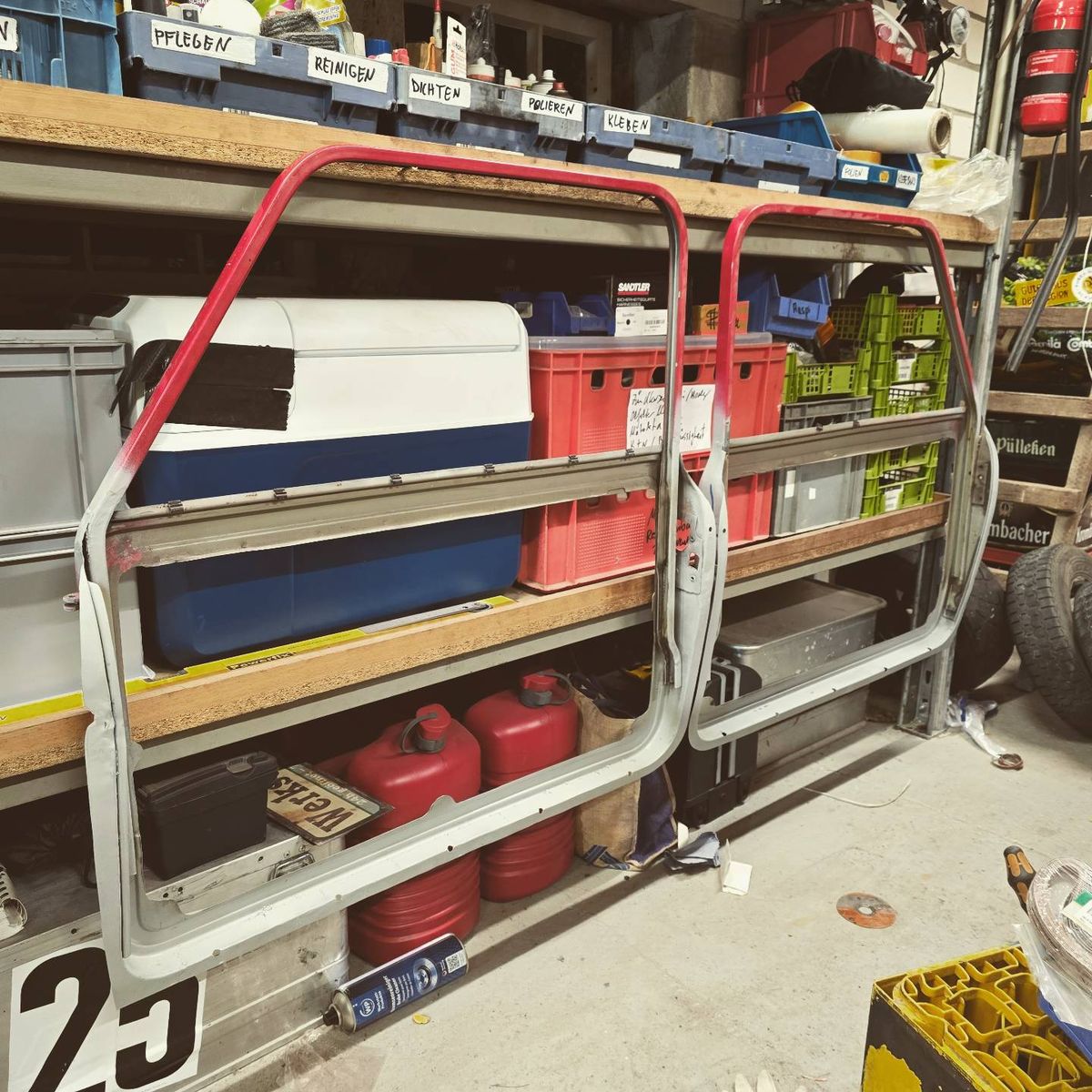

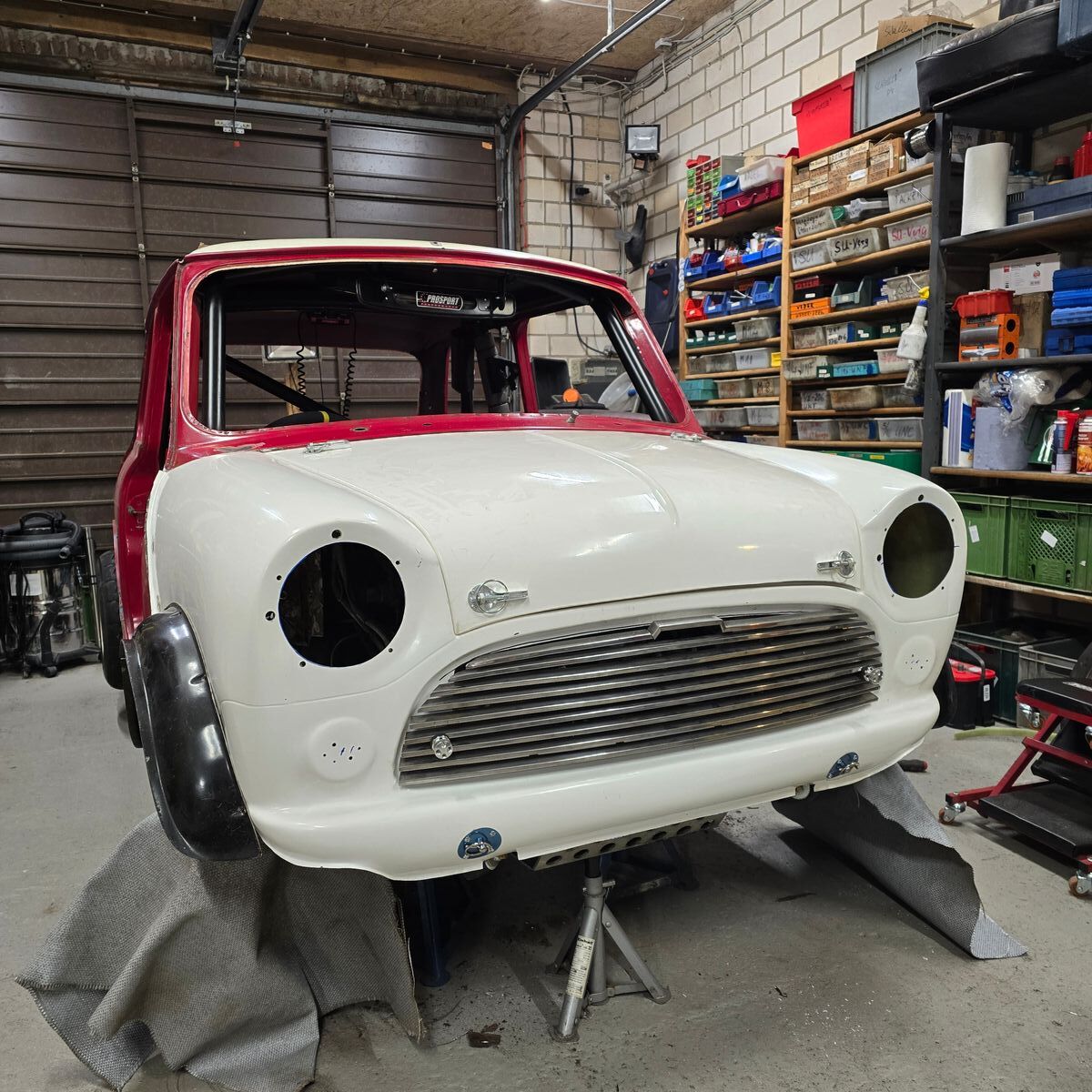

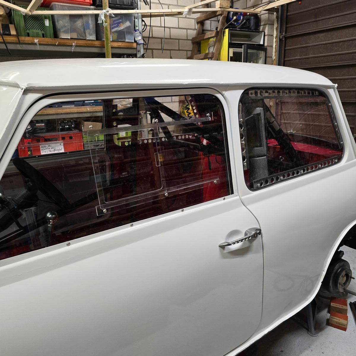

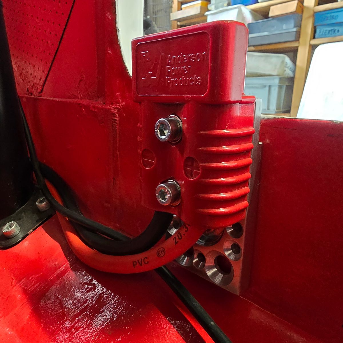

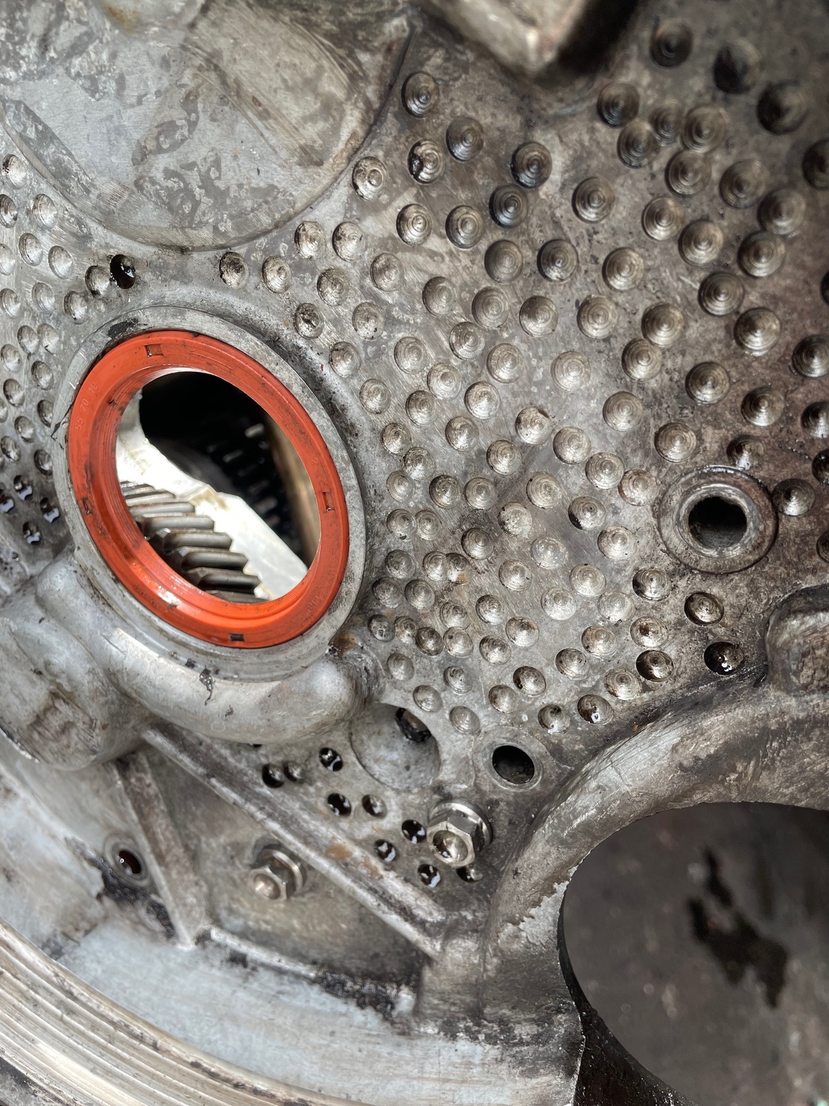

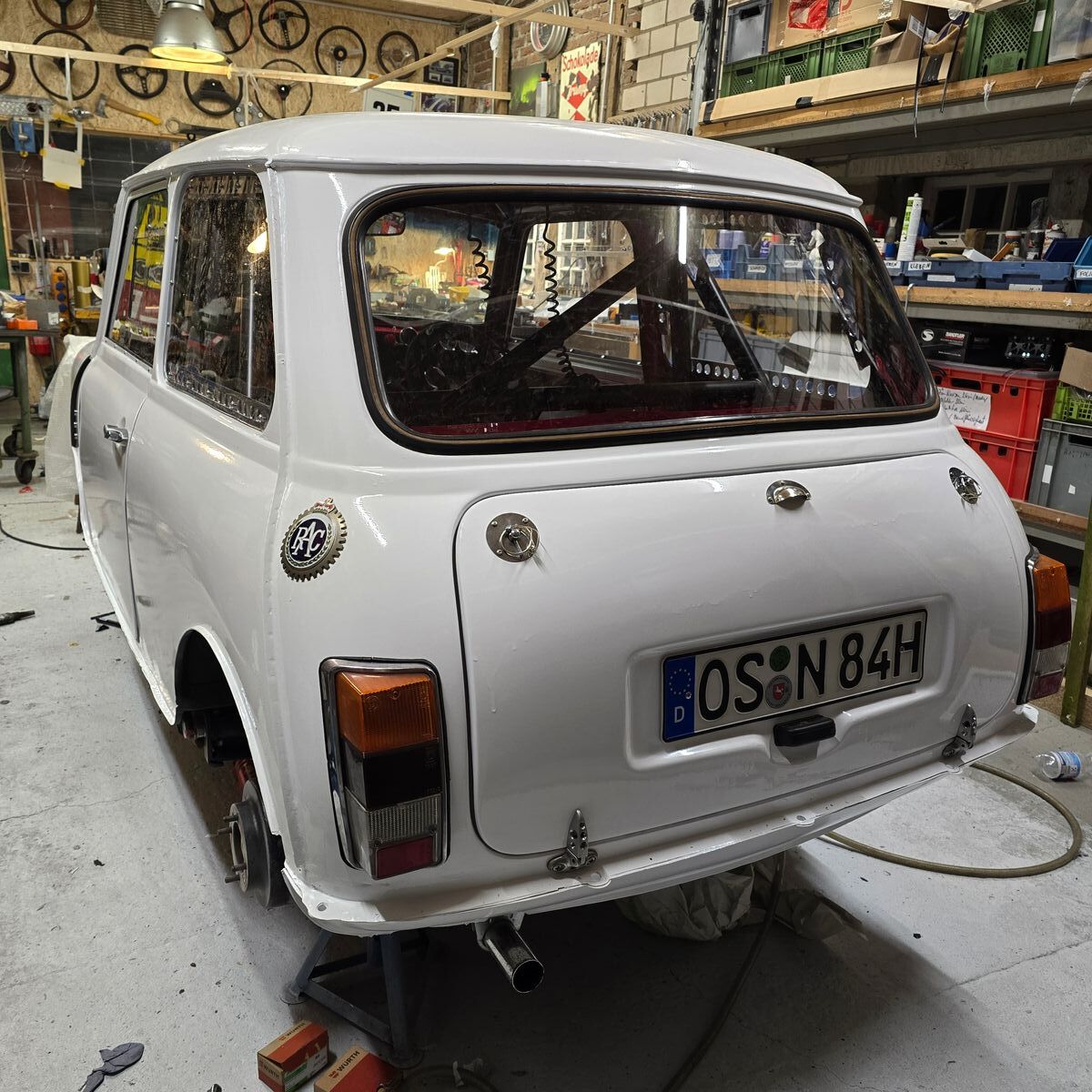

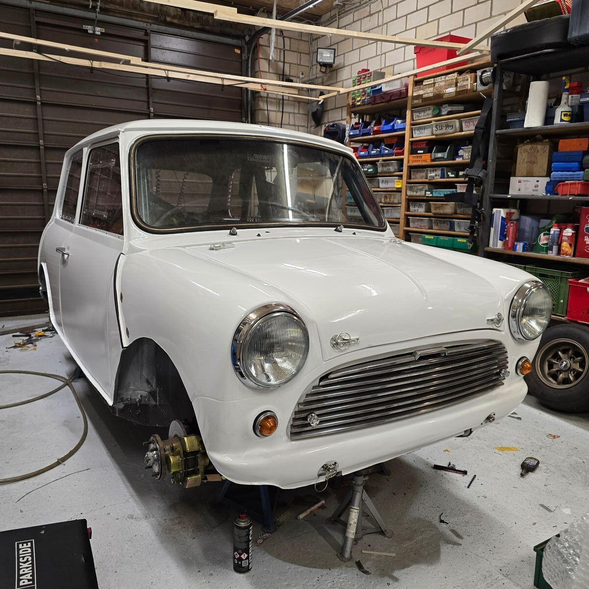

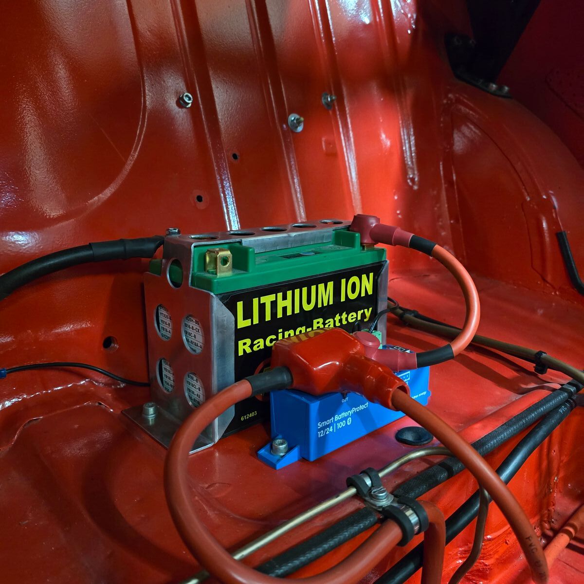

  • Am Wochenende war Rollout, alle geplanten Maßnahmen sind umgesetzt, außer der Wechsel der Heizung und das Austauschen des Kofferraumbodens.
    Eingangsmessung mit 15 - 20 Liter Sprit:
    Messung nach den Umbauten mit ca. 5 Liter Sprit:
    Das Ziel von 70 Kilo ist somit ziemlich perfekt getroffen :biggrin: Nun steht noch die Heizung an, sowie ein paar weitere Kleinigkeiten.

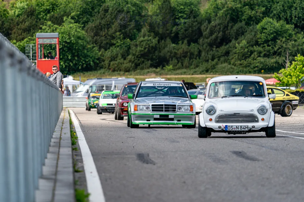

    Die Performance auf dem Track (ATP Handlingkurs) war auch spürbar besser, bin sehr happy mit dem Ergebnis :innocent:
