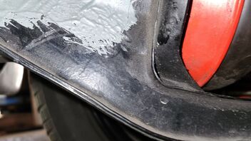

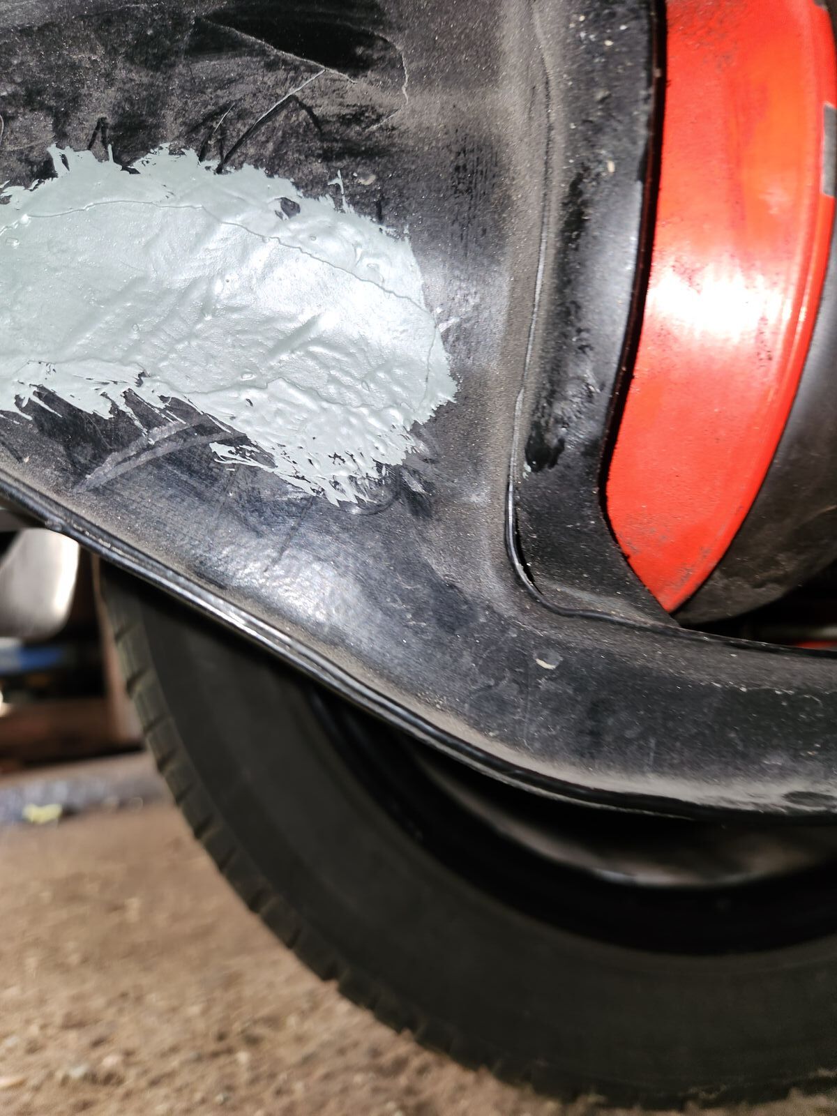

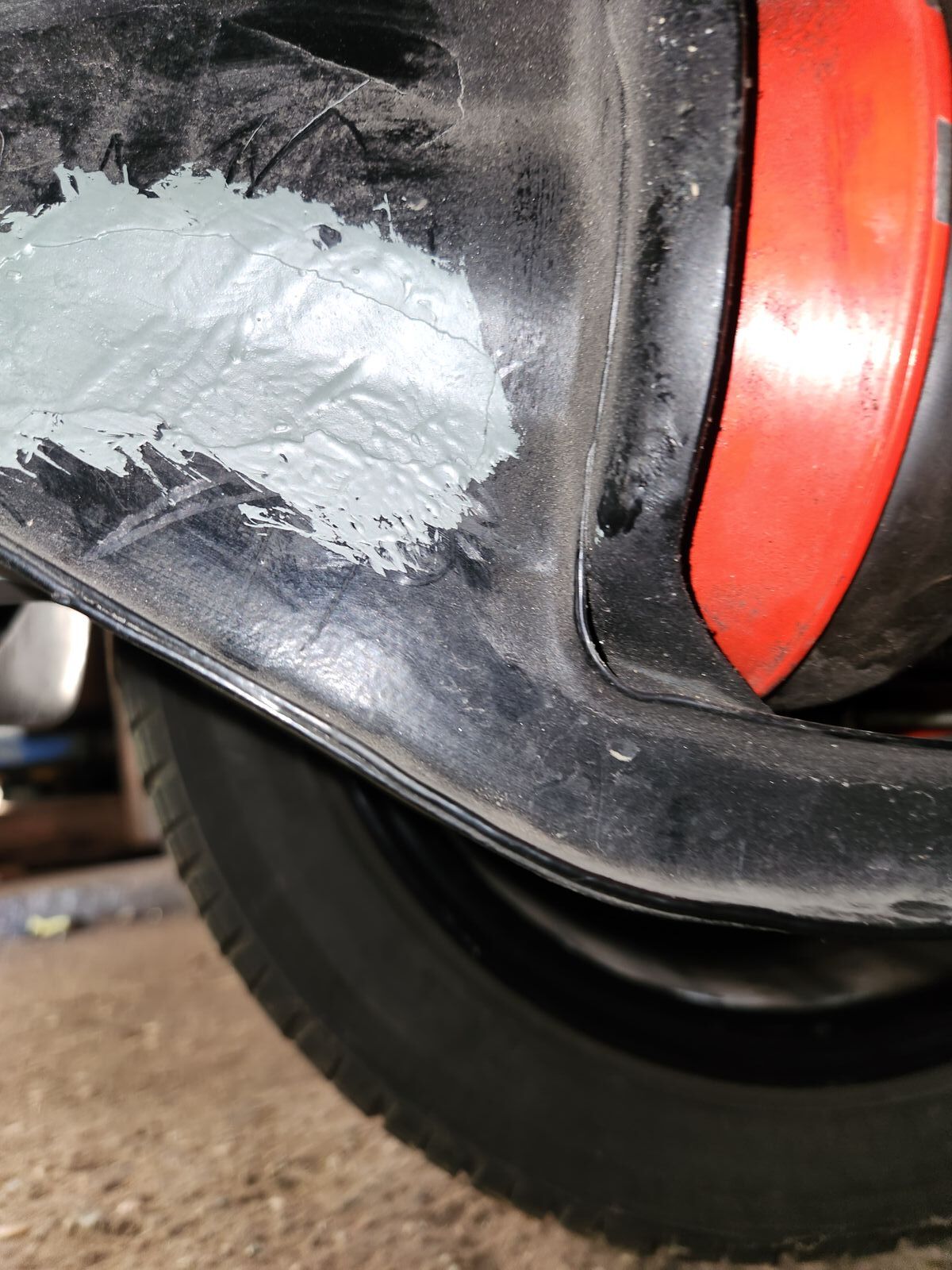

    Was mir aufgefallen ist .
    Der Rahmen wurde vor 4 Jahren gestrahlt und lackiert kann es sein das er geschwächt wurde durch das Strahlen den der lack hat risse bekommen an der Stelle hinterm Balg innen und außen die gleiche Stelle Li/Re und sonst nirgends Foto zustand des Rahmens war eigentlich sehr gut vorm strahlen
    Das grüne ist jetzt Rost schutz !

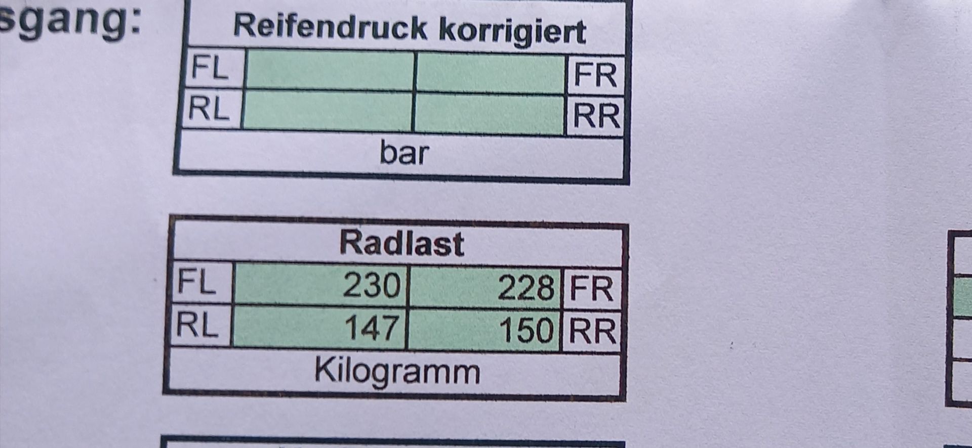

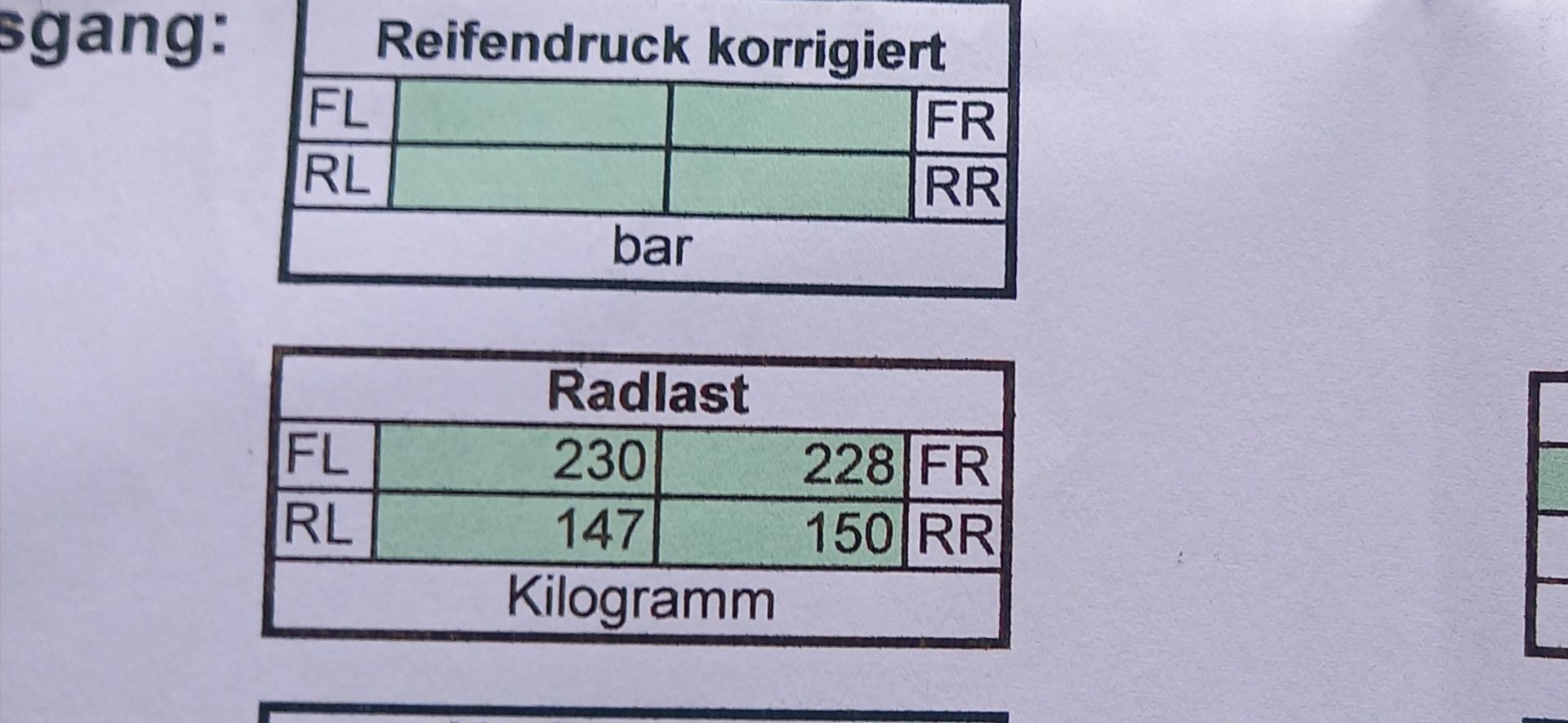

    Wurden die HiLos nur nach "Augenmaß" eingestellt damit die Höhe gefällt? Oder wurden dabei auch mal die Radlasten mit Fahrergewicht auf dem Fahrersitz gecheckt/korrigiert?
    Ja Hilos sind verbaut das mit der Höhe haben letztes Jahr sogar mal die radlast gewogen war auch ein Versuch da ging es aber um was anderes !
    Zufällig war ich am Wochenende zu zweit unterwegs war also gewichtstechnisch ziemlich ausgeglichen war gleich als ohne Beifahrer
  • Das mit dem lack am Rahmen kommt mir echt komisch vor als ob er auf der Stelle extreme Belastung oder verwindung bekommt ist doch komisch das genau an allen gleichen Stellen der Lack reißt !
    Naja, so ein Blechrahmen ist ja immer noch in einem gewissen Maß "flexibel" und "arbeitet" etwas unter Belastung. Deshalb wird für solche Rahmen auch eher ein flexibler Chassis-Lack empfohlen. Pulver-beschichtungen sowie 2K-Lacke sind da ggf. etwas zu hart und reißen dann an Nähten.
    Durch´s Strahlen wurde er (vermutlich) nicht übermäßig geschwächt. Es sei denn, er hatte schon tiefe Rostnarben, was aber in dem Bereich eher selten vorkommt. Das passiert eher in den unteren Bereichen der Längs-Streben, wo sich Dreck und Feuchtigkeit sammeln kann.

  • Wenn mechanisch alles okay ist, würde ich nach den Radlasten schauen. Sowohl Achse als auch diagonal sollten die Abweichungen gering gehalten werden.
