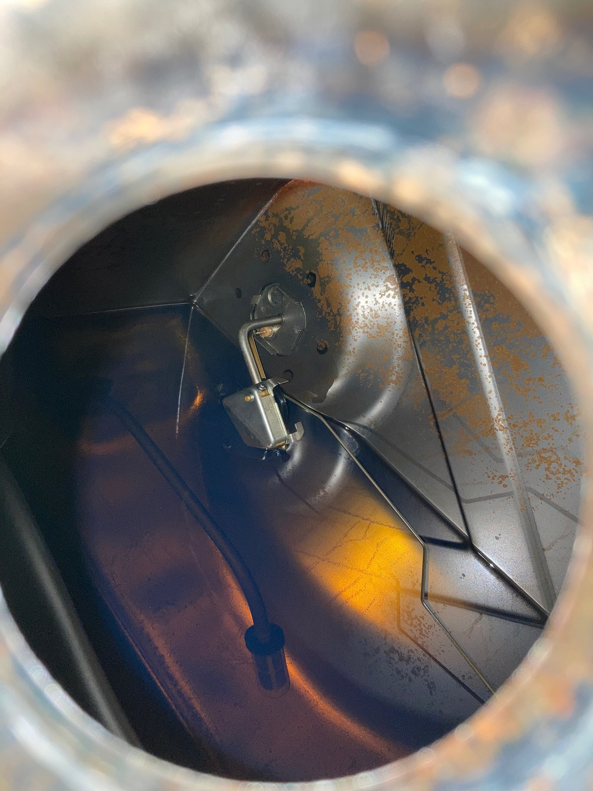

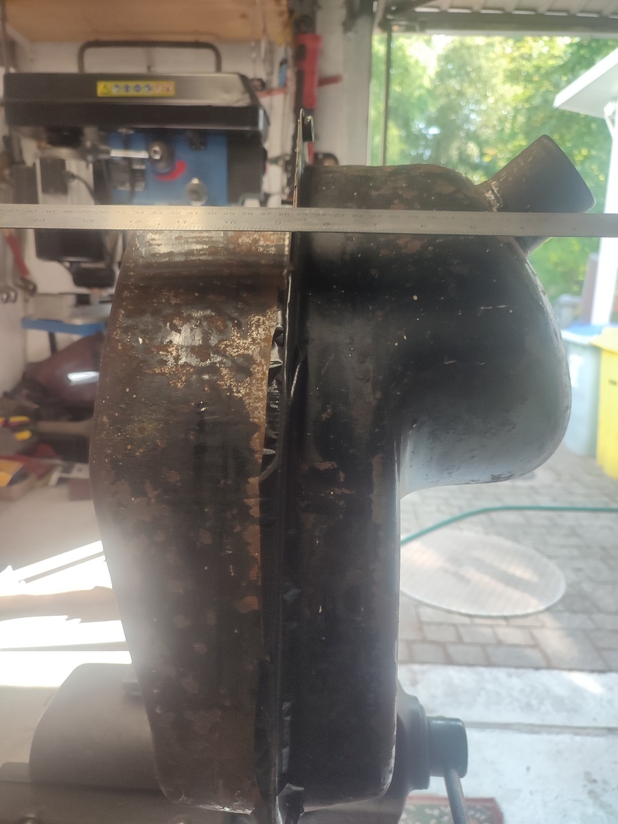

N’Abend, nach 9 Jahren Standzeit in trockener Garage habe ich meinen Mini nun endlich reaktiviert. Der Tank sieht von Innen augenscheinlich noch recht gut aus. Es sind aber einige Stellen zu erkennen wo sich Flugrost gebildet hat. Worüber ich mir Gedanken mache, ob es auch verborgene Stellen gibt, die anfällig gegen Durchrosten sind. Ich hatte zwar SuperPlus vollgetankt, aber was man so liest könnte sich mit der Zeit Wasser abscheiden und zu Korrosion führen. Gibt es dazu hier Erfahrungen?

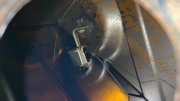

so sieht’s durch den Tankstutzen aus
Das sieht nicht wirklich schlimm aus.
Ich würde den so weiter fahren. Meine im Cabrio hat ähnliche Stellen seit 20 Jahren😉 -
Danke für eure Einschätzungen. Ich werde das beobachten und regelmäßig eine Schnüffelpobe machen.
Sieht gut aus. Da braucht nichts machen.

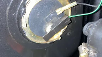

Ich habe eine heiße Spur gefunden, offensichtlich ist die Dichtung vom Tankgeber nicht mehr die Beste. Es nicht feucht, auch wenn es so aussieht, aber irgendwann muss es da rausgesuppt sein. Der Füllstand ist auch grade unterhalb der Öffnung.
Da werde ich jedenfalls mal die Dichtung tauschen.

Der Tankgeber hatte es auch nötig, Schwimmer war undicht und schon teilweise vollgelaufen. Die Dichtung sah aber gut aus. Jetzt ist alles erneuert. Am Geruch hat sich aber nichts merklich verändert. Ich beobachte weiter.
