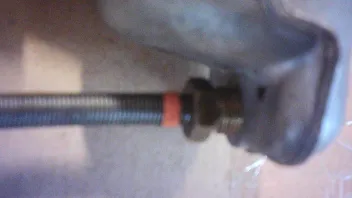

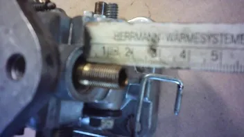

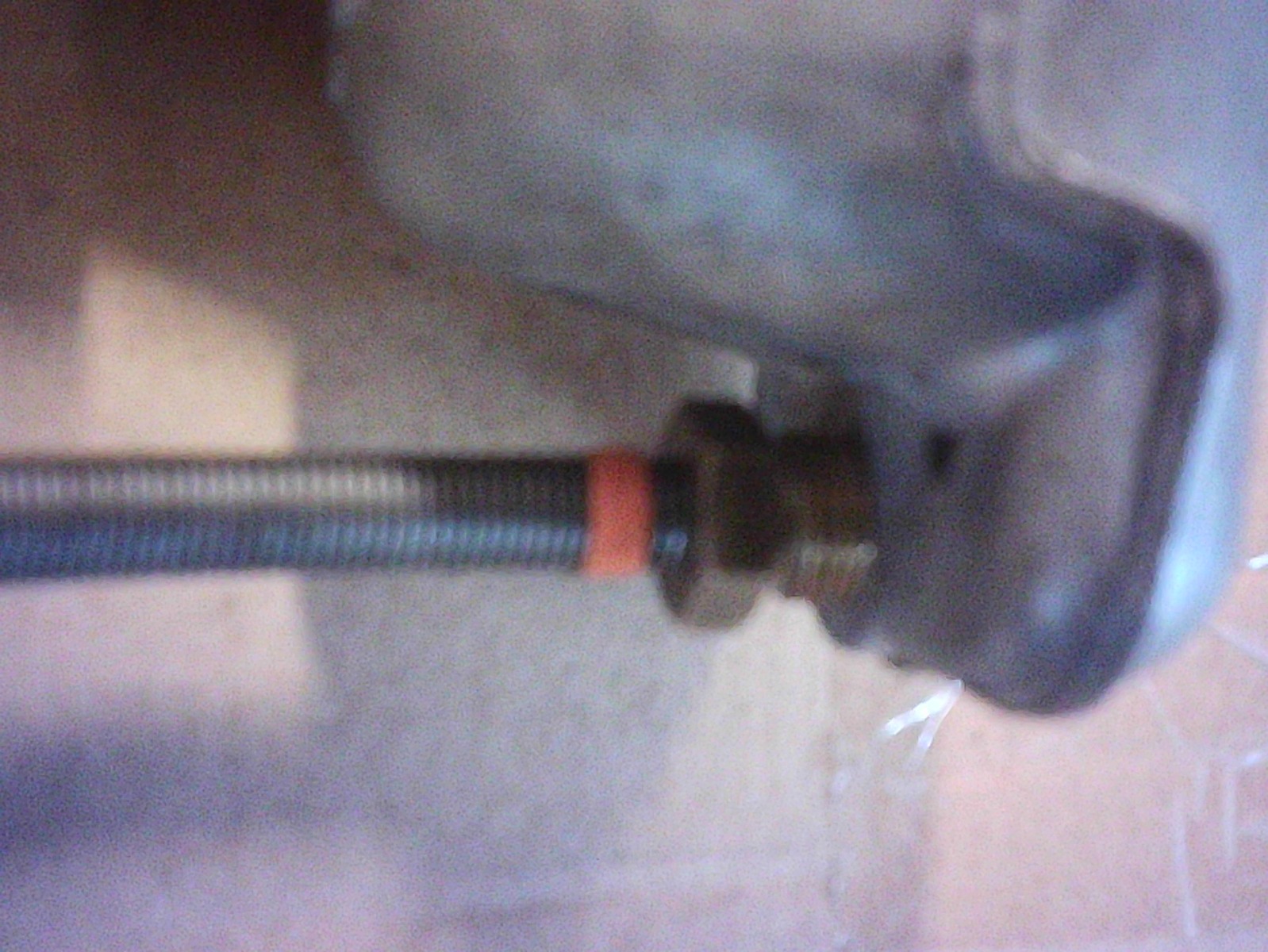

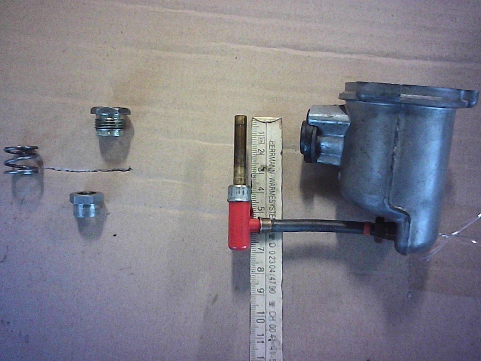

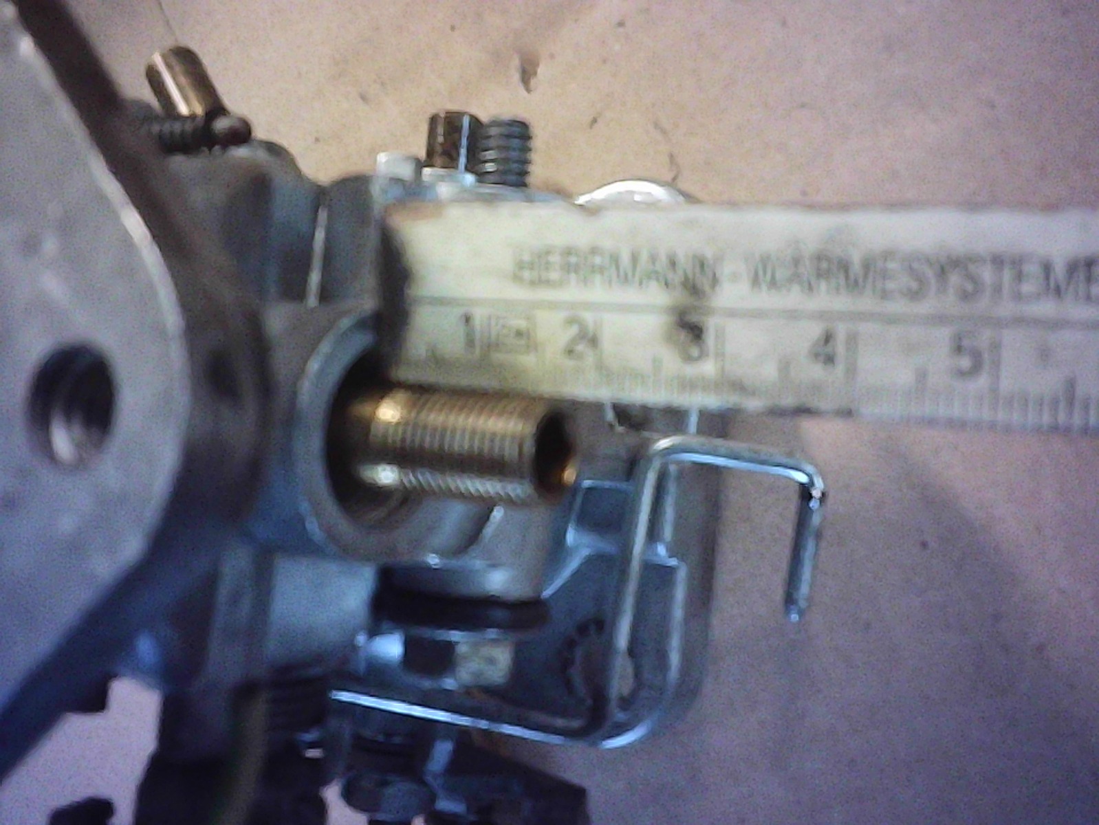

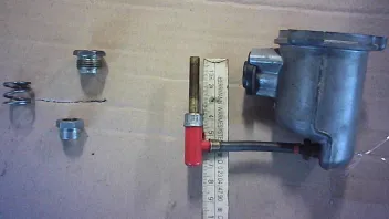

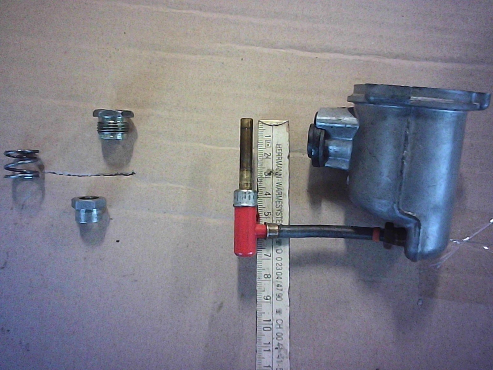

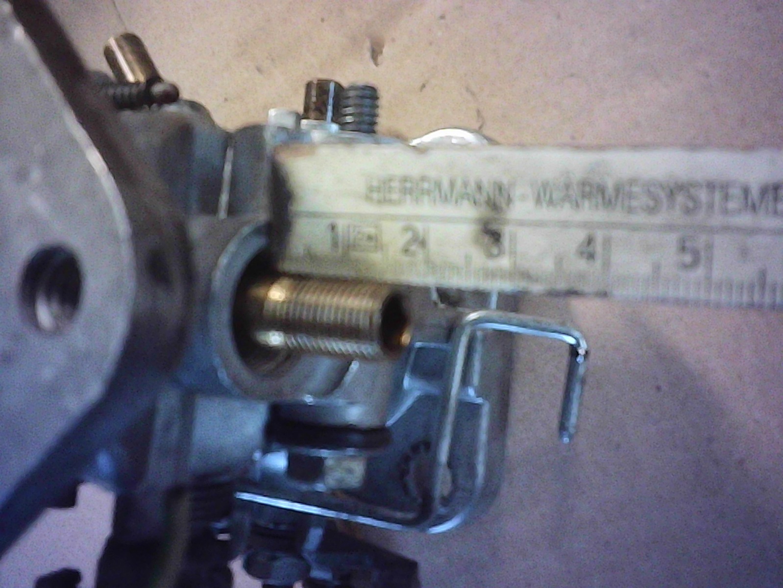

    Hier einige Bilder tw. auch mit Massstab daneben. Ich hoffe, dass dies hilft?
    Und noch mehr Fragen:
    Entspricht mein Teil demjenigen von madblack?

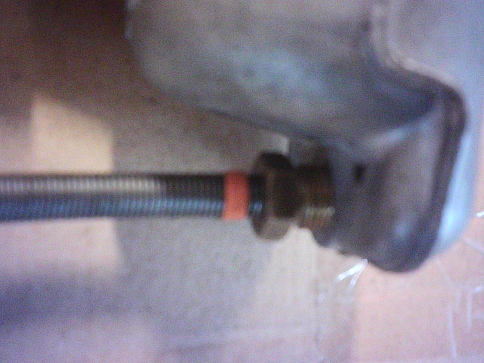

    Ich kriege den dünnen Schlauch nicht aus dem Benzinbehälter heraus, obwohl die Mutter völlig lose ist. Was kann ich tun, ohne den Schlauch zu zerreissen?
    Ist evtl die Mutter zum Vergaser falsch? Wenn diese ganz drin ist, so ist noch "viel" Gewinde draussen, was vielleicht verhindern könnte, dass der Düsenstock ganz raufgehen kann? Wieviel wäre richtig?
    Könnte die Feder zu lang sein?
    Falls ich neue Teile benötige: Wo kriege ich einen Repsatz für den 6er?
  • Wie sieht´s mit dem Choke-Mechanismus aus? Hindert der vielleicht den Düsenstock daran, weiter nach oben zu kommen?
    Bingo! Nach der Teilzerlegung konnte der Düsenstock mit leichtem Druck ganz nach oben geschoben werden. Der Hauptgrund für die Begrenzung war aber wohl das Choke-Gestänge. Danke für den Hinweis!!

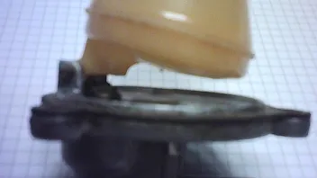

  • Im Motor kommt trotz gut drehendem Anlasser kein Benzin an!!? Der Tank wurde gereinigt, die elektrische Benzinpumpe ist neu und im Schwimmergehäuse steht das Benzin ca. bei halbvoll.
    Der Schwimmer Abstand ist bei knapp 4mm, was laut Buch ok sein soll (siehe Foto).
    Luft geht von der Schwimmerkammer in beide Richtungen durch; also sollte der kleine Verbindungs-Schlauch auch ok sein.
    Was ist mit der Nadel? Ich habe versucht, diese rauszuziehen; bisher ohne Gewalt aber auch ohne Erfolg. Könnte dort etwas verstopft sein?
    (siehe Foto)
    Wie kann ich kontrollieren, ob und wie der Vergaser das Benzin einspritzt? Bei anderen Vergasern ist dies einfach, hier sehe ich nicht durch (mein erster SU seit rund 50 Jahren).

    Wenn Kolben mit Nadel draußen ist, kannst du im Düsenstock etwas Sprit sehen, wie du oben schreibst. Das bedeutet, das zumindest der Düsenstock nicht vollkommen zu/verstopft ist. Das Sprit-Niveau im Düsenstock sollte dabei dem Niveau in der Schwimmerkammer entsprechen. Trotzdem kann der Düsenstock innen mit altem Sprit verharzt sein, wie J&Aoben geschrieben hat. Dann kommt zwar etwas Sprit nach, aber eben nicht genug. Da hilft auch "Choke" nichts, da dadurch zwar der Düsenstock nach unten verschoben wird wodurch sich nur der Ringspalt Düse/Düsenstock entsprechend vergrößert. Ist aber etwas verstopft, kommt trotzdem nicht genug nach.
    Diese Verharzungen sind sehr hartnäckig. Es könnte aber auch ein Fremdkörper sein... Putzlappen über die Schwimmerkammer und mal mit Pressluft in den Düsenstock "rückwärts" durchpusten... Achtung vor der Fontäne... :redface:
    Da er aber auch mit Bremsenreiniger nicht einmal "hustet" und Lebenszeichen von sich gibt, deutet das eher auf Zündung hin...
    Verteilerkappe, Finger, Kabel, Unterbrecher, Kondensator und auch die Spule sind alles Verschleißteile... Da also erst einmal nach dem Rechten schauen und wenn möglich zumindest statisch mal einstellen...
    Sollte schon ein elektronischer Verteiler eingebaut sein, hilft es, wenn beim Startversuch ein "Assistent" mal den Verteiler etwas links/rechts verdreht, und er vielleicht zündet/anspringt...
