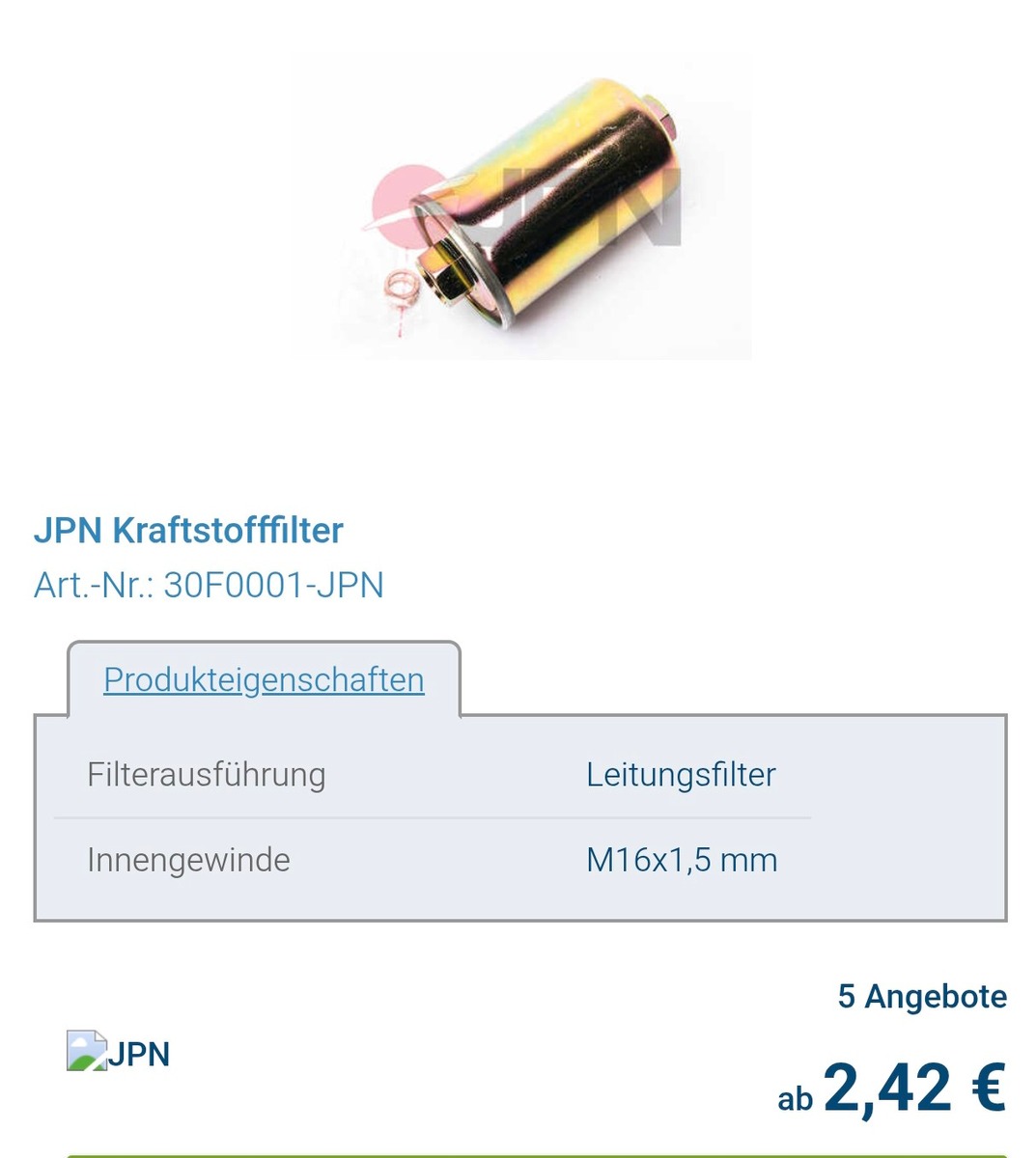

Lt. Serviceplan soll der Benzinfilter beim SPI (nur) alle 80.000 km gewechselt werden. Dafür kostet er aber auch um einiges mehr als 2-3€
Bist dir sicher? Ja beim Mini Händler kostet er mehr.
Das ist allerdings wirklich günstig.
Wie kann man so etwas für den Preis - zu einer vernünftigen Qualität - herstellen? Das übersteigt einfach mein Vorstellungsvermögen!

Einfach mal bei AUTODOC gucken. Preise von 4,50-12€ auch von namhaften Herstellern. Die Zeiten, dass nur Mini Händler günstig und gut sind bei normalen Verschleißteile sind lang um. Beispiel der krassesten Art: A032R 165-10 - Reifen 1001 oder Amazon - 70-80€, Datch 175€. Nur mal so. Man sollte schon gucken, das es ggfs Febi, TRW, SKF, Bosch und so ist. Aber deren Qualität ist garantiert höher als China chore von MS und co für teuer Geld . Einfach mal nachdenken und schauen .
Ich komme auf einen anderen Filter bzw Nummer.
Der passt laut meinem Programm bei Daewoo, Jaguar und LandRover
Mag aber sein das der Trotzdem passt!
Laut Reverenzen:
- (GFE7057)
- (GFE7118)
- (WJN101191)
komme ich zb. auf einem Mann Filter (WK612/3) und der passt beim Mini ab 92Ich hab extra nach Mini gesucht. Der nächst teuere kostet 2,48.....
Ab 98 sind die Filter mit nem anderem gewinde aber nicht wesentlich teurer.
Ich schau immer bei daparto, dort bekommt man einen guten Preisvergleich. Allerdings bekommt man halt eher wenig für den Mini und manchmal werden auch die falschen Teile angezeigt.... Sieht man aber schon an der Auswahl 1992-2001.... sollte jedem klar sein das es dort Unterschiede gibt.
Benzinfilter wechseln ist dennoch keine tolle Angelegenheit.... Man muss schließlich eine meist völlig rostige Leitung öffnen...
