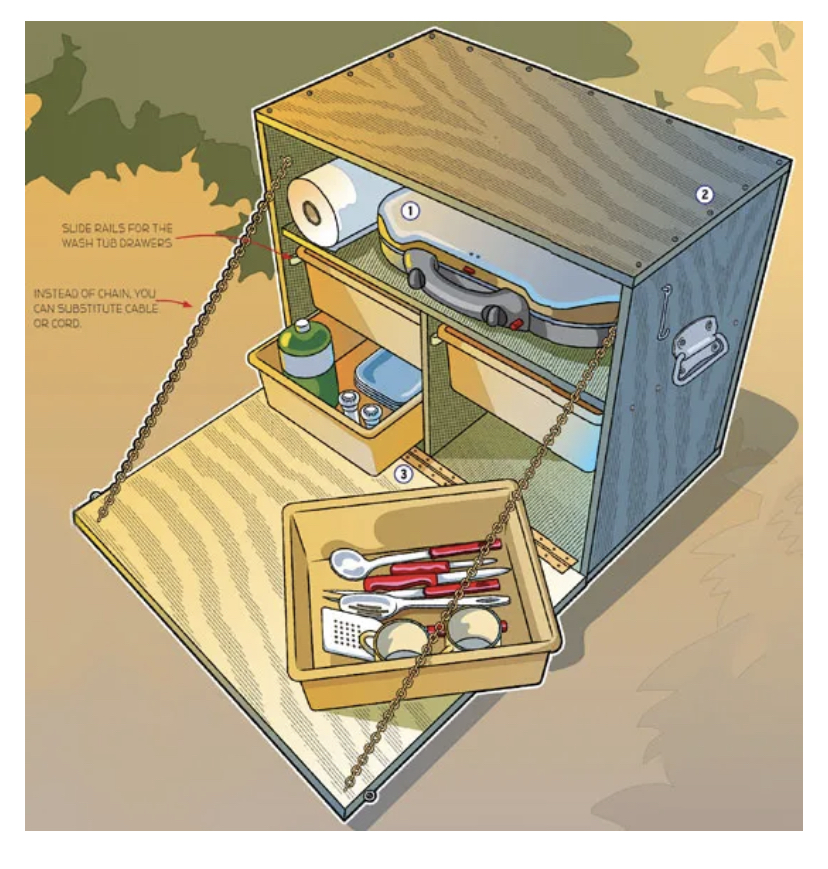

    Der Plan ist, eine Küchen-Kiste für den Kofferraum , die bei nicht Nutzung raus kommt. Also mit der Möglichkeit sie so im Auto zu befestigen, das sie auch bei schneller Kurve an Ort und Stelle bleibt.
    Ohne den Mini vor Ort, kann ich einiges erst machen oder im Detail planen, wenn er wieder da ist.
    Ich möchte in der Kiste einen Gaskocher, Topf/Pfanne, Geschirr, Besteck und was halt sonst noch passt unterbringen.
    Spülschüssel und Karnister lass ich erstmal außer Acht.
    In die Kiste sollen kleinere Kisten die entnehmbar sind und ein nach oben klappbares Brett soll die Kisten drinnen sichern, bei 90° arretiert werden um als ablage zu dienen und abnehmbar sein um es als kleinen Tisch nutzen zu können.

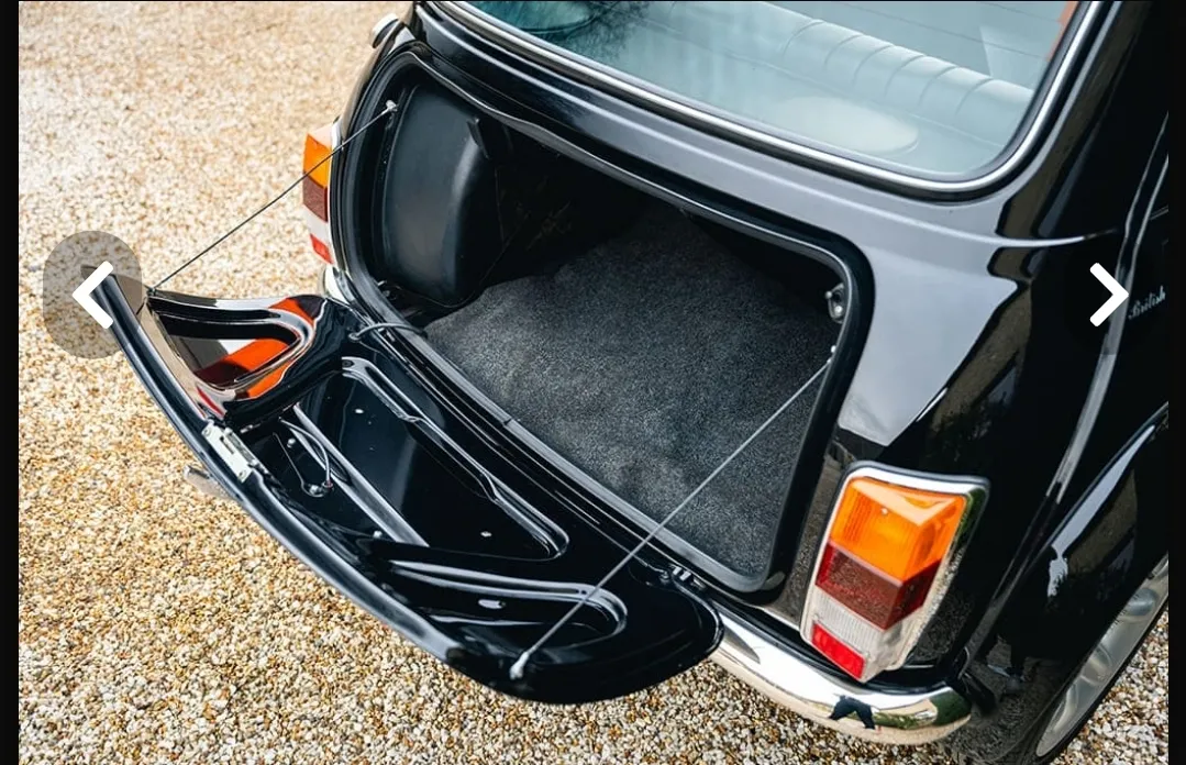

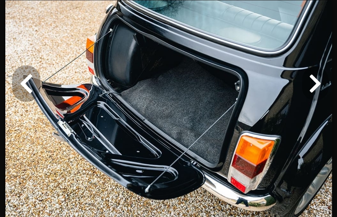

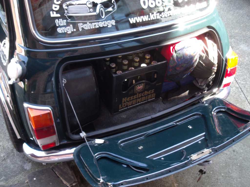

  • Die Heckklappe geht leider nicht ganz auf 90Grad zur Karosse auf wie beim "normalen" Auto, vielleicht musst du da erheblich tricksen.
    Sieht man hier ganz gut.
    Das hab ich bedacht. Meine Klappe an der Kiste soll nach oben aufgehen.
    Aber die Heckklappe ist ein eigenes Thema. Da hab ich mich nämlich gefragt, ob man die mit entsprechenden Seilen als Sitzbank nutzen kann.
    "You dont quit driving a Mini because you get old, you get old because you quit driving a Mini!"

  • Das hab ich bedacht. Meine Klappe an der Kiste soll nach oben aufgehen.
    Sitzbank nicht. Aber wenn du innen entsprechend ein Brett einsteckst kannst daraus nen Tisch machen, der immer dabei sein kann
  • Sofern die Seile nicht beschädigt sind, halten sie die Klappe :laughing:, auch wenn da jemand draufsitzt.
    Sollte der maximale Öffnungswinkel der Heckklappe nicht ausreichen, kann man sich mit längeren Fangseilen behelfen. Dazu die Seile abschrauben und die Klappe vorsichtig so weit öffnen wie möglich. Die beiden Scharniere werden der limitierende Faktor sein, die schlagen nämlich irgendwann metallisch an. Kurz vor diesem Punkt die neue Seillänge bestimmen und anfertigen.

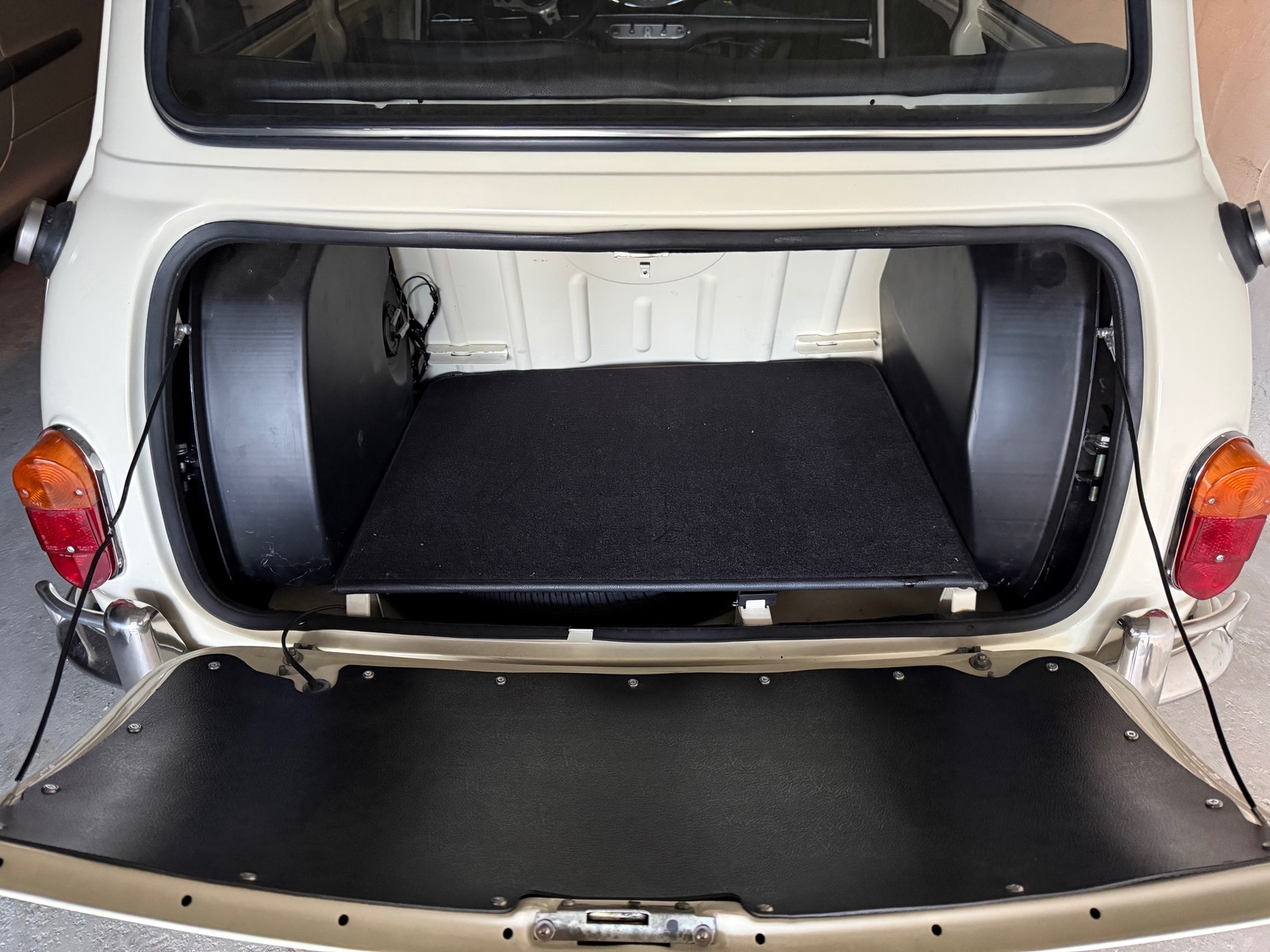

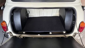

  • Das Brett von den frühen Minis eignet sich hervorragend als Tisch ..
    (Traversée de Paris ‘23, immer sehr zu empfehlen und preislich völlig ok)
    Und ist gleichzeitig eine stabile Grundlage für eine Kiste.
    Man könnte auch unter der Kofferraumablage noch Einsätze reinbasteln für Ordnung
  • Das mit dem Kofferraum Board war auch meine erste Idee als Basis…
    Hier sind neue Fangseile direkt an der Öse gerissen. Da daß niemand
