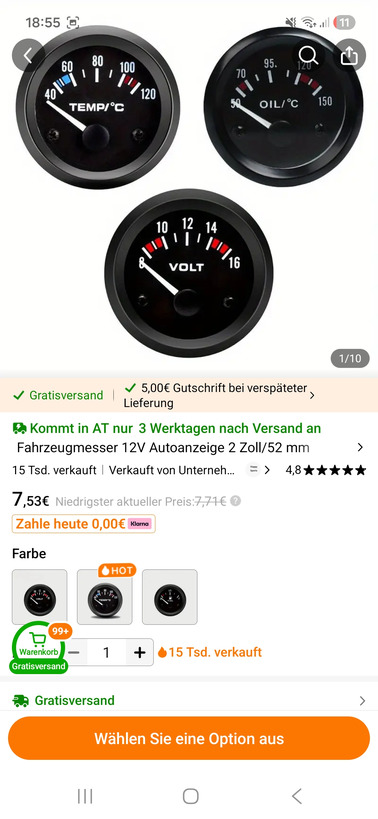

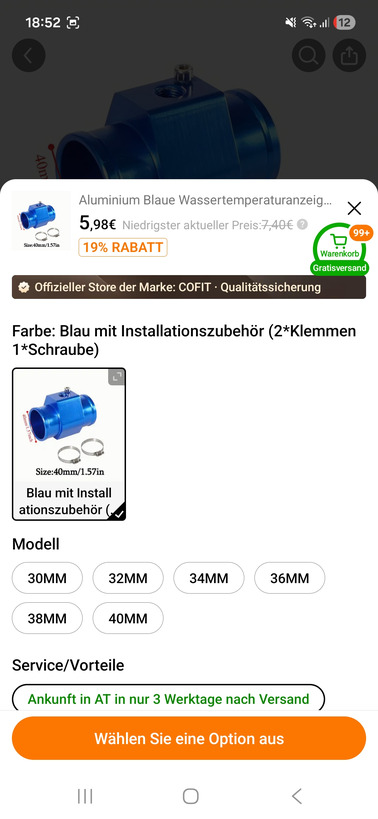

  • gelbes plastik lüfterrad? ist es richtig herum montiert? ansonsten wie über mir beschrieben, wassertemperatur im schlauch messen und thermostat ggfls tauschen. ich weiss ist blasphemie...aber temu hat dafür für kleines geld zusatz armaturen und nen adapter für den schlauch zum zwischensetzen a ls aufnahme fuer den sensor(ptc)
  • da müsste er rein, ist aber viel zu groß..
    Habe das Ding hier liegen, aber um den einzubauen, bräuchte man einen längeren Schlauch um die Kurve zum Kühler zu kriegen
    Dabei ist die Idee nicht schlecht...im VW würde es dagegen locker passen ...

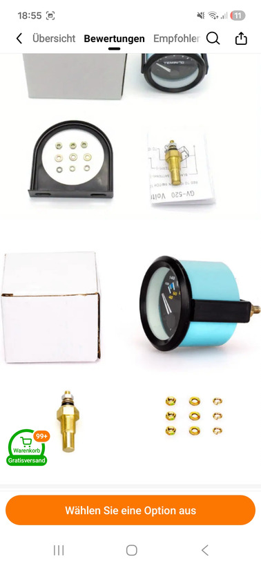

  • Ansonsten gibt es Thermostat Deckel mit Temperaturfühleraufnahme.
    Genau und eigentlich braucht den Mist auch keiner. Wenn der Mini zu heiß wird, dann baut man das Thermostat aus und Testet das in heißem wasser. Danach weiß man bescheid und kann weiter auf Fehlersuche gehen.
