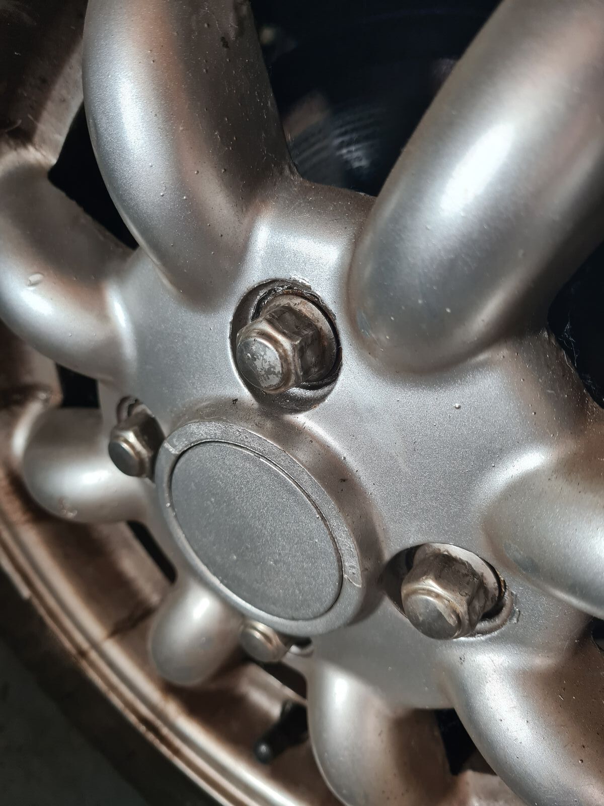

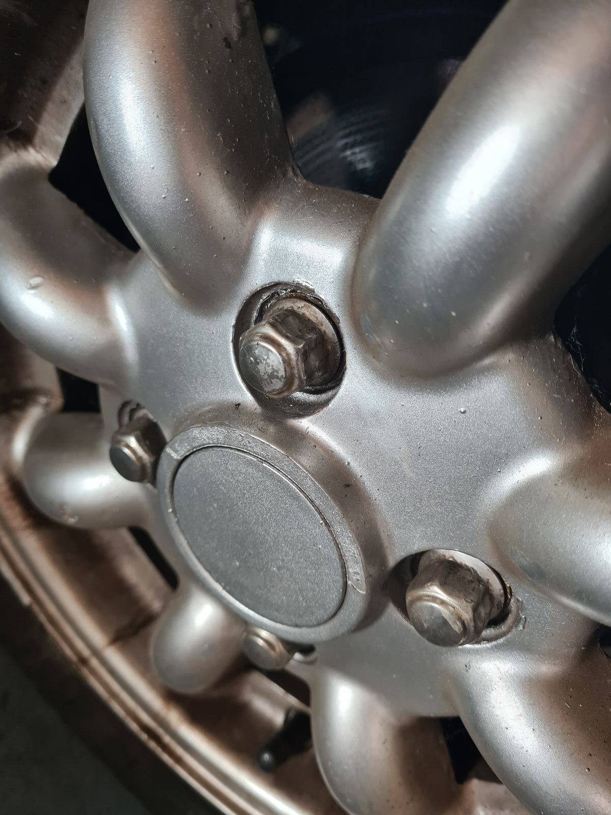

Die originalen Radmuttern haben SW 11/16" und Nachbau in der Regel SW17.
Wenn sich bei den originalen Rost unter der Edelstahl-Kappe gebildet hat, wird die Kappe an den Schlüsselflächen gewölbt und eine 11/16" Nuss passt nicht mehr drauf...
Das nächst "passende" wäre dann eine 6-Kant-Nuß mit SW18, die aber nicht in jedem Ratcshenkasten zu finden ist... ![]()
Danke für die schnelle Antwort ![]()
Sowas in der Art habe ich mir fast gedacht. Immer dieser Rost. Bekommt msn das wieder hin?
Mach mich mal auf die Suche nach ner 18er Nuss ![]()
Den Rost unter der Edelstahl-Kappe entfernen? Keine Chance... ![]()
Wenn die 11/16" Nuss nicht mehr drauf passt, sind die Muttern für die Tonne...
Es gibt aber günstigen und besseren Ersatz...
Die haben keine Edelstahl-Kappe sondern sind verchromt ![]()
Bei der 18er Nuss bleibt schlimmstenfalls die Edelstahlkappe in der Nuß stecken.
Aber man bekommt die Mutter wenigstens auf und kann dann eine andere drauf schrauben.
