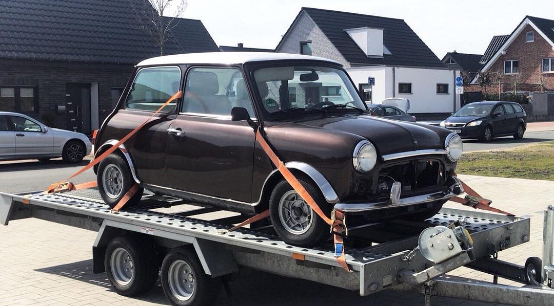

  • Erstmal danke für die Infos
    Also der war zuletzt 2012 zugelassen worden. Hab auch noch n Bild gesehen welches wohl aus der Zeit stammt auf dem er noch komplett lackiert und fahrbereit war, nur auf einem Anhänger aufgeladen, auch schon mit 10" Felgen. Aber wenn ich das so lese, müsste der ja auch schon die Seitenblinker haben🤔 oder da hat jmd n Auto mit anderem Schein verkauft. Der original Lack war n seelhr dunkles braun und im Schein steht dass er wohl schwarz wäre. Kann sowas vorkommen?

    Das soll er wohl Mal gewesen sein. Das ist von einer Fahrzeugveredelung von 2018. Um es richtig zu stellen. Fragt sich nur warum die ihn abgegeben haben. Ich schätze es war wohl zu viel Arbeit, weil die ein durchgerostetes Loch mit Kit zugeschmiert haben. Hat man vorher nicht gesehen, war zwischen hinterem Hilfrahmen und karosserie. Es ist auch alles komplett mit Unterbodenschutz voll🙄
  • Kreative Ladungssicherung :facepalm:
    Immerhin wurden die zu langen Gurte nicht abgeschnitten. :roll-eyes:

    Natürlich kann so etwas sein... :wink:
    Bei einem `87er Mini wäre es nicht ungewöhnlich, wenn er in seinem Leben schon mal neue Kotflügel (und diverse andere Reparaturen) bekommen hätte...
    Und die Kotflügel gibt´s natürlich auch ohne Löcher für Seitenblinker...
    Und wenn man die Front eh schon neu lackieren muss, kann man auch gleich das ganze Auto... Und dabei diverse andere Reparaturen gleich mit verschwinden lassen...
    Also alles nicht so unüblich... Nur der Umbau auf Trommelbremsen, um 10" Felgen fahren zu können, ist etwas suspekt. Vermutlich auch nicht eingetragen und nicht jeder TÜVer kennt sich mit Minis aus... Ganz im Gegenteil... :tongue:
    Der TÜVer, der die 10" ATS eingetragen hat, hat vermutlich nicht die gelisteten Fahrzeug ABEs in der Felgen ABE mit den Daten im Brief/Schein verglichen... :wink:

  • Es geht nicht um Zulassungs- sondern Baujahr.
    Hier greift dann die Typgenehmigung (MK I bis VII) und die nationale Gesetzgebung (z.B. Bremskreisaufbau, Anzahl und Art der Gurte, Standgeräusch, Beleuchtungsausstattung,...). Nur weil ein Auto im EU-Ausland legal war, heisst das nicht, daß es in D. zum selben Zeitpunkt auch so war. Im Gegenteil geht das relativ häufig sogar schief und ist mit Rennerei verbunden.

  • Ich hab Mal die Nummer im Motorraum mit dem auf dem schein abgeglichen. Sie sind identisch und dazu aber ich herausgefunden, dass es wohl ein Mini City E ist. 👍 War das bei denen evtl möglich, dass die zunächst noch ohne Scheibenbremsen ausgeliefert wurden oder die eingetragenen Felgen, ab Werk montiert waren?
    Auf dem Wischermotor kann ich nichts erkennen. Grundsätzlich ist das ganze Fahrzeug in seine Einzelteilen. Es ist bis auf das interior komplett, die habe ich aber von einem Schrottreifen Einspritzer bekommen. Also alles technische ist dabei. Scheinbar hat auch jemand Mal ein Radio mit eingebaut. Sieht selbst für einen Laien am Kabelbaum nicht ganz fachmännisch aus, das kommt aufjedenfall raus😅

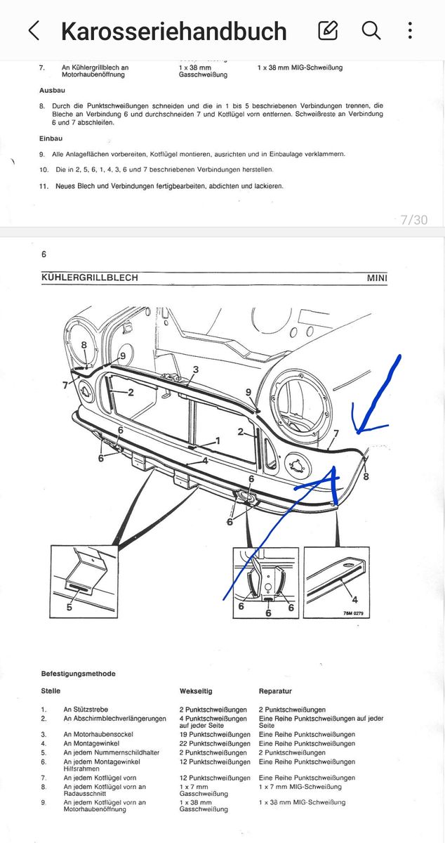

  • Irgendwie fehlt mir hier die Erfahrung und due richtige Idee beim Lösen der Verbindung 7 ...
    Gibt es eine geschickte Möglichkeit die Schweißpunkte zwischen den beiden Blechen zu lösen?
    Mit einem Schweißpunktbohrer komme ich von innen nicht gut ran...
    Oder kann ich mit einem dünnen Sägeblatt die Sicke langsägen...
