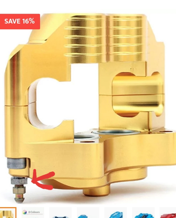

Könnt ihr mir sagen welches gewinde das Teil hat was zwischen Entlüftungsschrauben und bremssattel bei den minisport 7,5 steckt?
Und bekommt man das irgendwo einzeln?

das sollte 3/8"-24UNF sein, wenn die da keine unterschiedlichen Modelle haben.
Sprich das gleiche Maß wie der Bremsschlauch.
Wenn der Reduziereinsatz defekt ist, kauf doch einfach Entlüfternippel im gleichen Maß und las die Reduziermuffe weg.
moin und danke für die Antwort aber ⅜ is es nicht!
Der entlüfternippel greift zwar leicht im gewinde,
Aber wackelt hin u her wie ein lämmerschwanz!
Außerdem wollte ich nicht unbedingt ein Metallteile in die alu Sättel schrauben....wg festgehen und so....
Ich würde auch da, wo die Verschraubung öfter mal gelöst werden soll (und dafür ist ein Entlüfter ja da) eine Verbindung von Stahl zu Stahl wählen. Der Adapter muß ja nur einmal eingesetz werden und somit Stahl/Alu kein Problem. Oder du drehst in den Bremssattel einen entsprechenden Gewindedrahteinsatz von HELICOIL oder entsprechend. Dann geht das auch. ![]()
ja genau deshalb will ich ja auch nicht direkt die Entlüftungsschrauben in die alusättel drehen...
Kennt jemand denn die gewindegröße im Sattel?
Hatte schon an die stahlbus Entlüftungsschrauben gedacht die zu nehmen...da wird ja nur der obere Teil zur Entlüftung gedreht und was im Sattel sitzt bleibt starr wo es ist...
