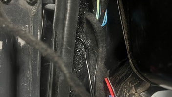

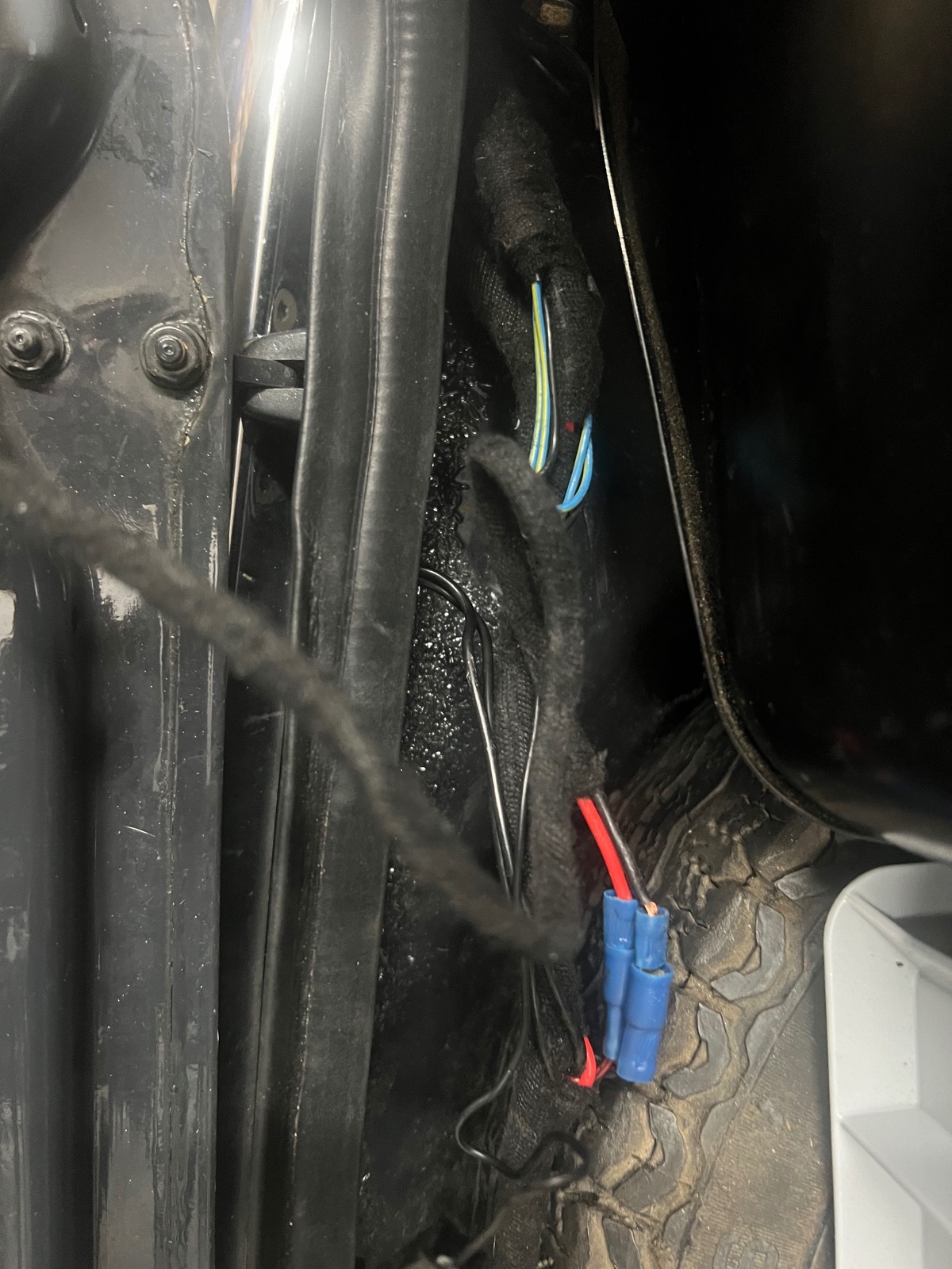

  • Hatte der SPI original zwei Nebelschlussleuchten unter der Stoßstange, rechts und links?
    Meiner hat links Nebel und rechts Rückfahrscheinwerfer, da auf MK-I Rückleuchten umgebaut. Auf der rechten Seite habe ich im Kabelstrang eingewickelt ein loses blau/gelbes Kabel gefunden. Auf der linken Seite gibt es zwei davon und eins geht an die Nebelschlussleuchte.
    Vielen Dank.
    Vielen Dank.
    Der hat ab Werk nur eine, links. Kann sein, dass der Kabelbaum für die UK Variante vorbereitet ist.
    irgendwas ist ja immer...
  • Denke ich auch, denn die befestigungsbohrungen etc. sind ja auch schon in der Schürze wenn ich mich recht entsinne, oder?
  • Denn Rückfahrscheinwerfer muss man ersetzen, wenn man die Rückleuchten umbaut / weg lässt.
    Wie oben beschrieben, auf MK1 umbaut. Nebelschlussleuchte ist Serie ab, meines Wissens, 1983.
  • Alles klar. Vielen Dank.
    Ich denke auch es ist Vorbereitung für die UK-Variante. Hab gerade ein Bild von einem UK-Fahrzeug gesehen; der hat die Nebelschlussleuchte rechts anstatt links, wie meiner. Also bleibt das Kabel blind.
    Apropos blind. Habe noch ein Lila/rosa Kabel gefunden. Das wird wohl für den nicht mehr vorhandenen Schalter im Kofferraumdeckel sein (Wegfahrsperre)
    Dann habe ich noch zweimal Masse blind im Kabelstrang gefunden. Vielleicht wurden die durch andere Massekabel ersetzt und sind nicht mehr nötig.
    Und die Leitung für den Rückfahrscheinwerfer rechts (grün/braun) war auch blind mit eingewickelt, ohne Isolierung, einfach abgezwickt. Dafür gibt es ein rotes Kabel von irgendwo links kommend auf den Kabelstrang gewickelt.
    Was ein Murks!

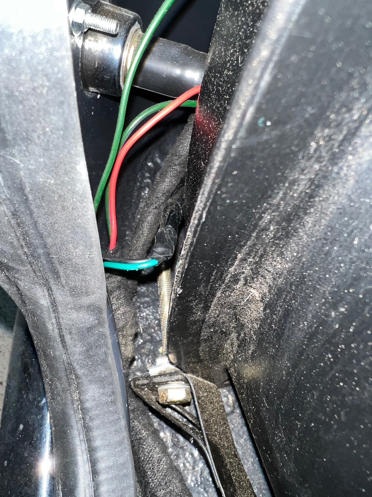

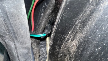

  • Noch 'ne kurze Frage:
    Lässt sich die Schraube und Spannband vom Tank entfernen, ohne dass der Tank umkippt oder sich die Leitungen lösen?
    Hintergrund ist der, dass sich der Kabelbaum nicht weiter abwickeln lässt, weil er durch das Band „eingeklemmt“ wird. Siehe Bild.
    kein Problem. Die Tanköffnung durch das Seitenteil hält den sehr gut fest

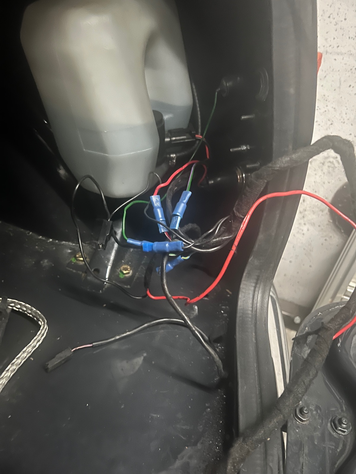

    Was ist "best practise" beim Wickeln vom Kabelstrang?
    Steckverbindungen mit einwickeln oder rausgucken lassen, damit man Stecken kann.
    Beispiel: Bei meinem sind MK-I-Rückleuchten verbaut, die ihr eigenes Stück Kabel haben. Diese waren mit Rundsteckverbindern mit im hinteren Kabelstrang eingewickelt. Oder die Steckverbinder zur Nebelschlussleuchte, Rückfahrscheinwerfer und Kennzeichenbeleuchtung auch.
    Abgesehen von der schlampigen Quetschung, ergaben das dicke Knubbel im Strang.
  • Ich würde gar nicht mehr wickeln sondern Marderschutz holen, da gibt's welchen da hast zwei Rohre geschlitzt und clipst die übereinander. Schnittstellen KANN man dann kurzt Zusammenwickeln
  • Die Stecker kommen sowieso neu. Momentan nehmen ich immer diese hier. https://www.autosparks.co.uk/spade-terminal-set-with-no-tools
    Die Runden zum Löten sind mir zu fummelig, obwohl ich die auch liegen habe.
    Aber die Frage war eher, ob die Steckverbindungen mit in den Strang gehören.
    Den Marderschutz schaue ich mir mal an.
    Edith sagt noch: Marderschutz = Wellrohr :laughing:
