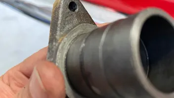

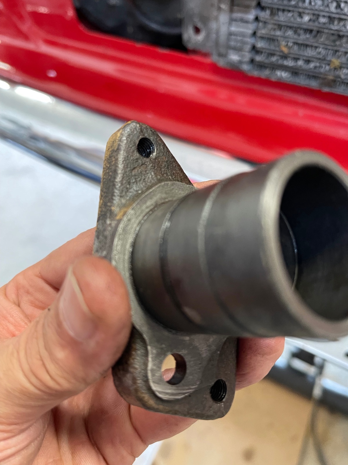

Frage
Muss da noch eine Dichtung zwischen. Da ist es immer feucht und leicht ölig
Ja, Nummer 13h2792
Ja, Nummer 13h2792
…da?
Da sitzt normalerweise ein O Ring
Einen O- Ring habe ich ca 15 mm vom Ende in die Vertiefung eingebaut.
Kommt da eine zweite Dichtung ans Ende, da wo die flache Seite angeschraubt wird. Blauer Pfeil….
Bis 64 war da nix, dann kam erst der O-Ring
