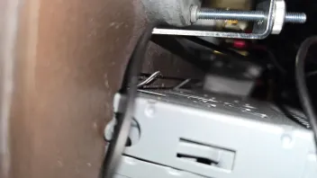

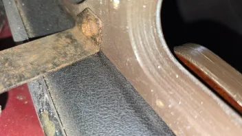

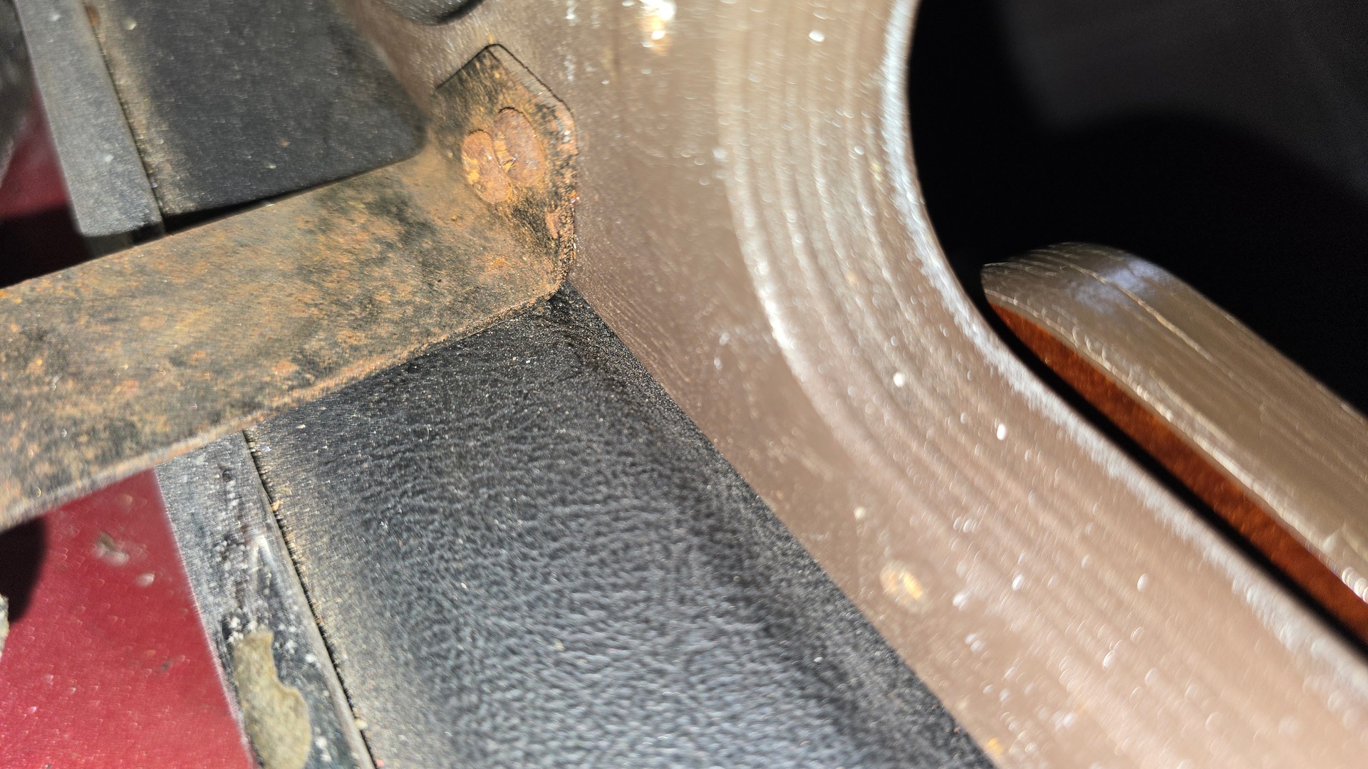

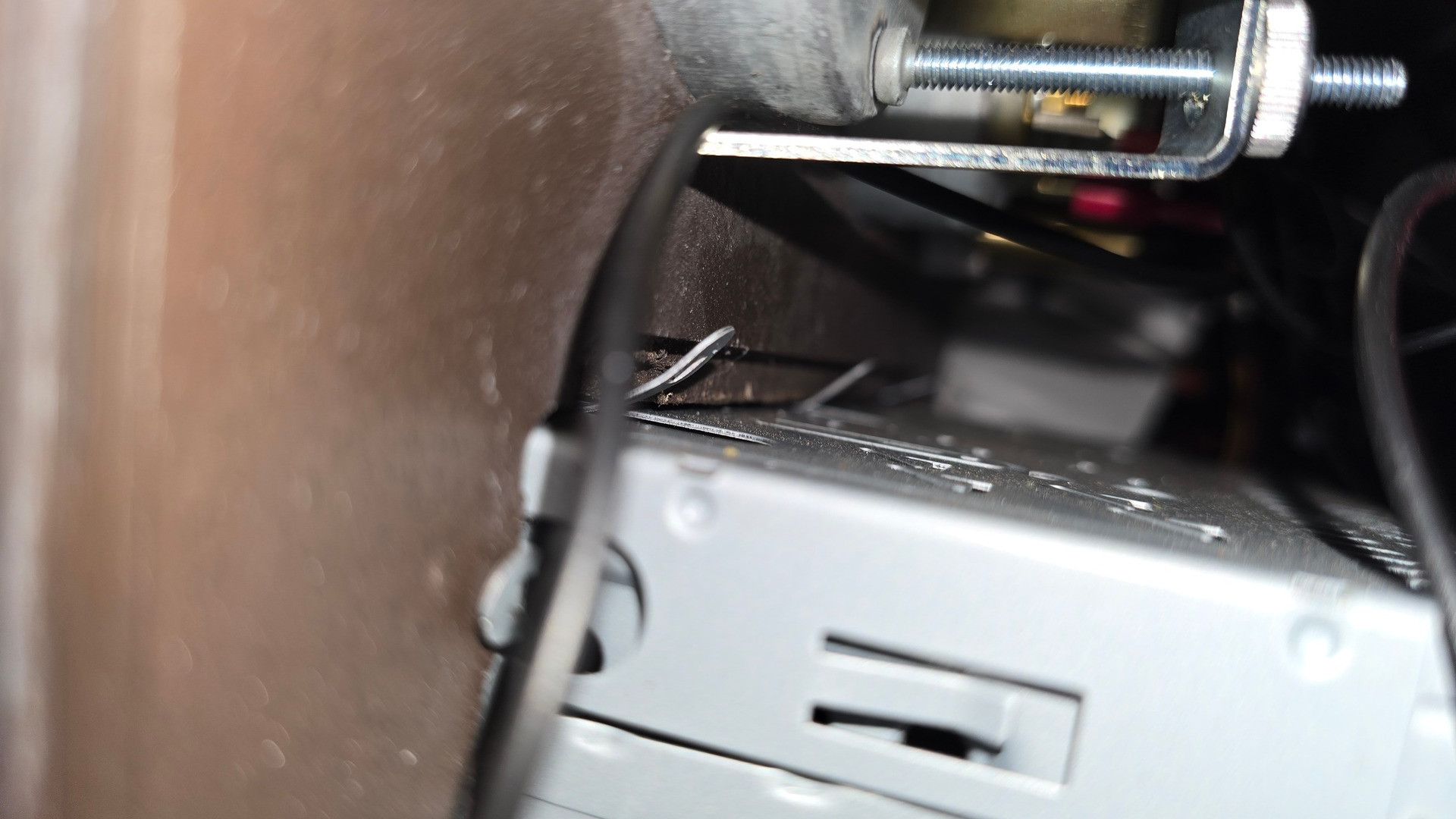

  • ... also ich sehe da keine Flügelmuttern....
    Rechts unter der Lüftungsdüse gibt es einen festgeschraubten (Mit zwei Schrauben) Winkel, links über dem Radio sehe ich nichts (Der Winkel samt Rändelmutter gehört zum Zusatzinstrument).
    Oben in der Mitte ist aber ein Keil mit Sägezahn vorhanden, der das Amaturenbrett hält.
  • Mach mal ein Bild vom Brett.
    Sieht nach bastel aus. MPI Brett im SPI
    Wenns ein MPI Brett ist hast Du rechts und links unter dem Blech je eine kleine Mutter mit 10er Schlüsselweite und in der Mitte wird das mit dem Kunststoff Riffelhalter gehalten.
    Muttern abschrauben, Halteblech bischen nach oben ziehen daß der Gewindebolzen aus dem Loch springt un Brett zu Dir klappen
  • Kann ich die Tachowelle etc. dranlassen beim vorklappen oder geht da was kaputt dabei?
    ... für MPI Brett spricht der Blindstopfen wo beim MPI die Airbag-Leuchte ist. Dagegen: Das Handschuhfach wird per Magnet gehalten und nicht mit dem Rastmechanismus.
    Wenn du da Blech auf dem Bild meinst, dann sind dort zumindest rechts zwei Kreuzschlitzschrauben drin und keine Mutter.
