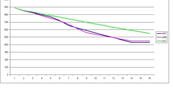

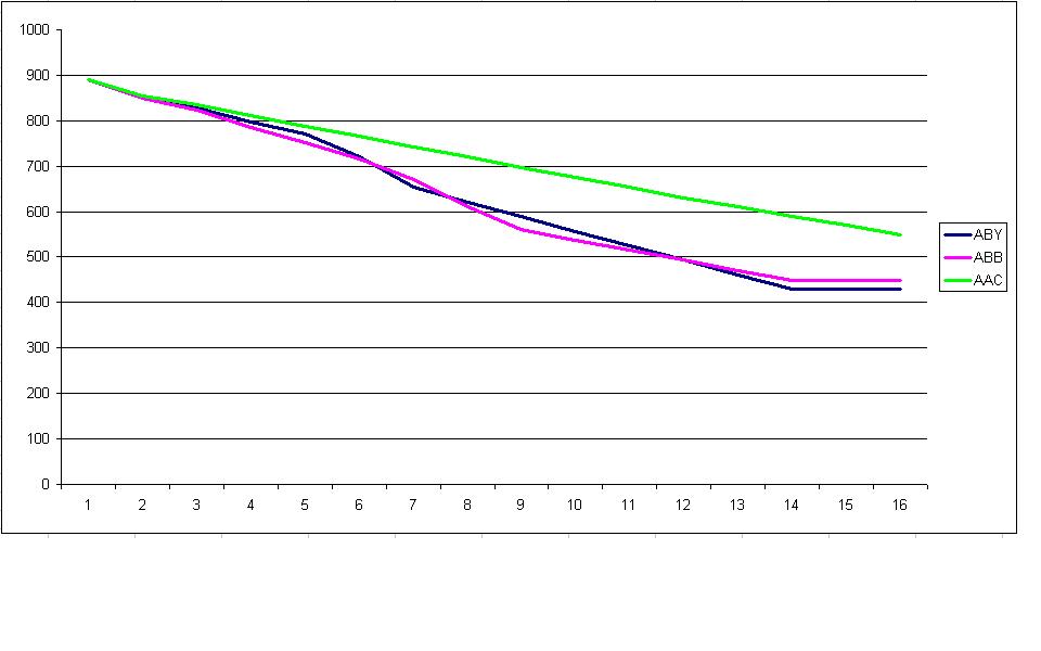

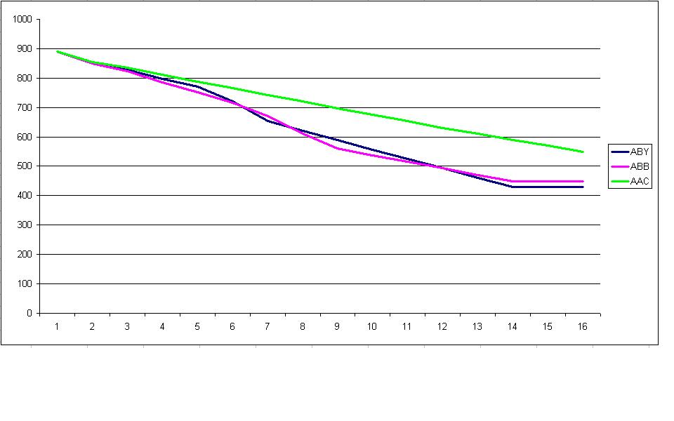

  • sehen die ABY und die AAB und die AAC (seriennadel) so aus:
    [SIZE=-1]ABY....ABB....AAC[/SIZE]
    [SIZE=-1]890.... 890....890[/SIZE]
    [SIZE=-1]850.... 850....855[/SIZE]
    [SIZE=-1]827.... 824....835[/SIZE]
    [SIZE=-1]798.... 785....811[/SIZE]
    [SIZE=-1]771.... 752....788 [/SIZE]
    [SIZE=-1]720.... 715....765 [/SIZE]
    [SIZE=-1]653.... 670....742[/SIZE]
    [SIZE=-1]621.... 610....720 [/SIZE]
    [SIZE=-1]589.... 560....698 [/SIZE]
    [SIZE=-1]557.... 537....676 [/SIZE]
    [SIZE=-1]525.... 516....655 [/SIZE]
    [SIZE=-1]493.... 493....631 [/SIZE]
    [SIZE=-1]461.... 470....610 [/SIZE]
    [SIZE=-1]429.... 448....590 [/SIZE]
    [SIZE=-1]429.... 448....570[/SIZE]
    [SIZE=-1]429.... 448....550[/SIZE]
    maßeinheit sind 1000tel zoll....ein zoll ist gleich 25,4mm
    viel spass beim rechnen:D
    gruss andy

  • Habe deine Werte mal Anschaulich gemacht
