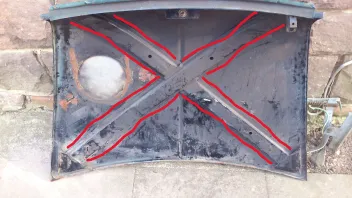

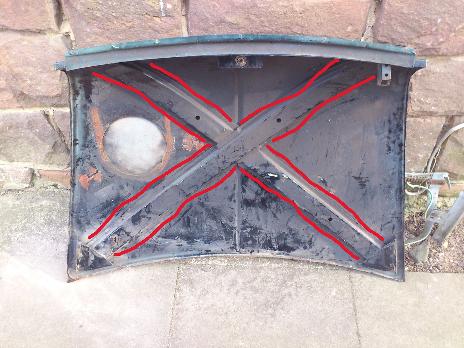

  • Tim_1275 Eine klappernde Haube kann man sehr wirkungsvoll "entklappern" wenn man das innere Strebenkreuz mittels Sikaflex, o.ä. mit der Haube verbindet.
    Dazu den Bereich gut entfetten (Bremsenreiniger), dann mit Klebeband den zu verfüllenden Bereich abgrenzen und den Spalt auffüllen. Zum Trocknen die Haube verschließen.
    Danach hört sie sich an wie ein GFK Teil :wink:
