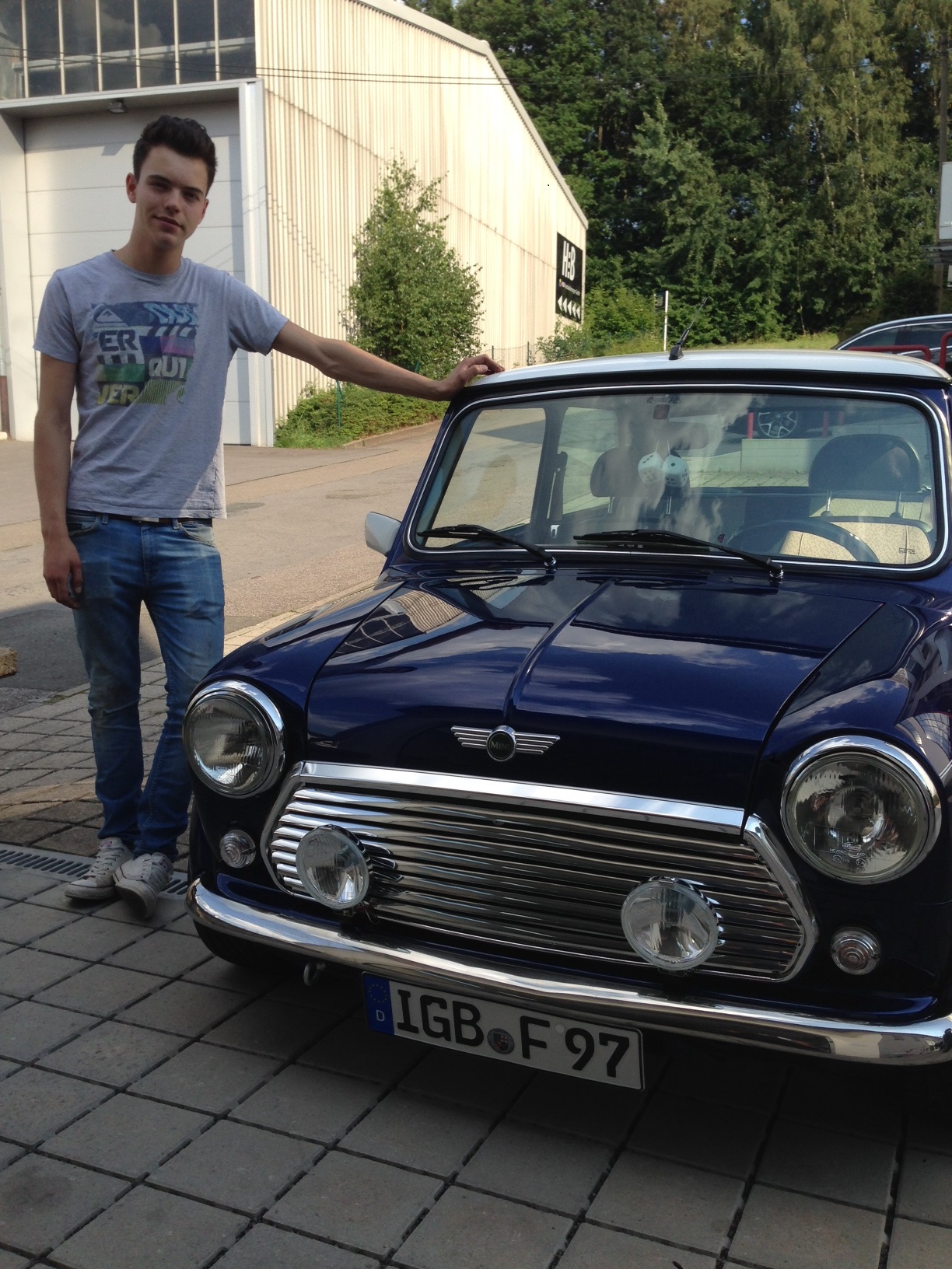

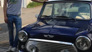

Hallo Zusammen,
danke für Eure Hilfe. Es ist geschafft. Seit Beginn unserer Restauration ist er jetzt komplett fertig und funktionsfähig. -
Hallo Zusammen,
nach ein paar Probekilometer:
Immer noch dicht !!! Top.didi:
Warst Du das mit Töchterlein am Staffel vor uns im roten Bodenseemini LH 171 ?Andreas
Yep, das waren wir, auf dem Weg zur Reitstunde...
Und dann wurde sie beim Anfahren zur Staffel gleich nervös, ...weil da jemand bekanntes hinter ihr war...
Übrigens: Schön ist er geworden
Da kann Felix echt stolz drauf sein!Gruß, Diddi
